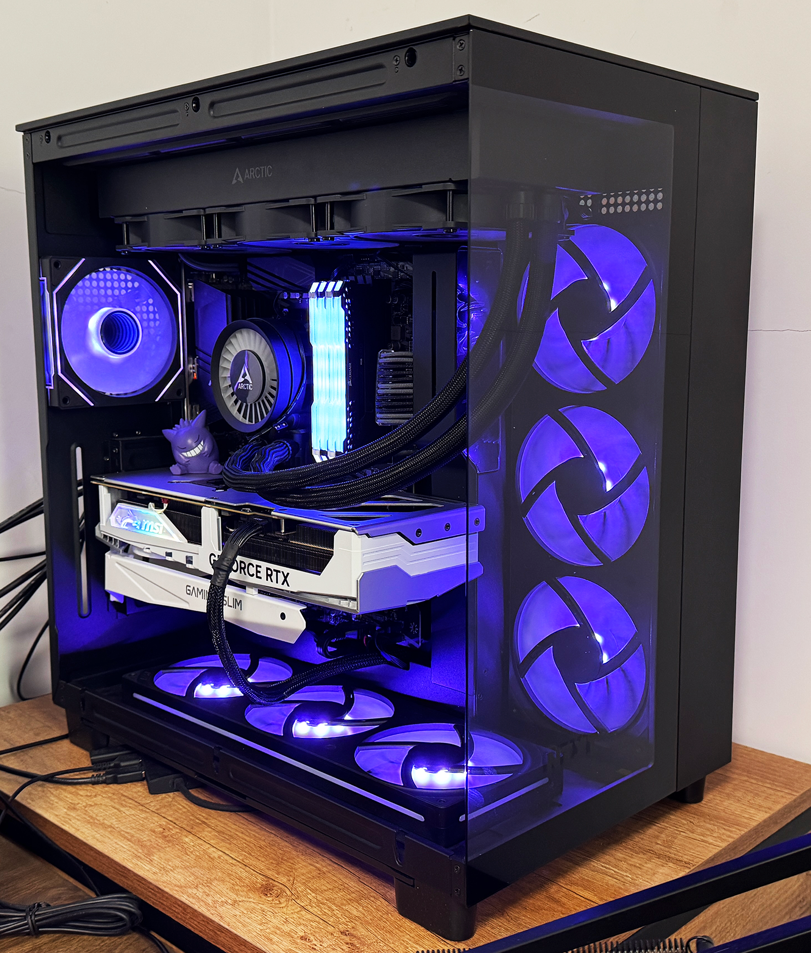

  3. Dobra, dzisiaj posiedziałem DŁUŻSZĄ chwilę i udało się takie coś ugotować: Pomimo ustawienia mnożnika 53 podczas stresu mam 5000MHz na każdym rdzeniu (oczywiście P, na E mam mnożnik 42 i każdy rdzeń trzyma 4200MHz) . PL1=PL2=181W VCore ustawione na 1.28V z offsetem +0,05, a i tak podczas obciążenia VCore to 1.38 (bez obciążenia zresztą też). Temperatura maksymalna po teście w Cinebenchu = 80 stopni. Próbowałem różne kombinacje, ale ta na ten moment jest najbardziej optymalna. W innych spadały zegary pod obciążeniem nawet do 2000MHz, a kiedy zrzuciłem kaganiec PL i Core Current w momencie miałem 100 stopni. Na teraz tak zostaje i pobawię się chwilę RAMkami. Edit Przepraszam za post pod postem, myślałem, że doda mi do poprzedniego, a nie mogę go już usunąć.
  4. U mnie po pierwszych testach IA CEP na off (ale nie tylko to robiłem za jednym zamachem) z 20933 na 21820 więc dalej jest duzo do poprawy. Dopiero odpaliłem nowa platformę, a jest piątek wieczór więc czas na grę. Temperatury zeszły z 81 na 73 podczas testu. Chłodzenie Arctic LF 3 360.
