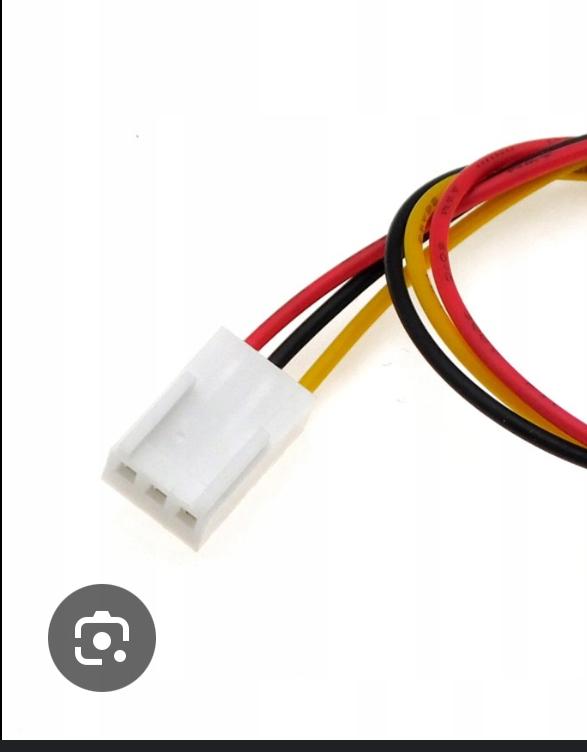

Czy znajdę przejściówkę aby wentylator PC Noctua 120mm podpiąć pod USB aby dawał zasilanie?
Czyli przejściówka 3 PIN wentylator -> na USB A (żeńskie)?

Pełno masz tego na ali https://pl.aliexpress.com/w/wholesale-3pin-to-usb.html?spm=a2g0o.detail.search.0 w PL też są dostępne ale już cena inna np https://www.angela.pl/p9196,phobya-adapter-usb-na-3pin-30cm-czarny.html czy https://allegro.pl/oferta/kabel-usb-do-zasilania-wentylatorow-12v-3pin-9552833245 z tym że np ten z angeli to zwykły adapter i wentylator nie będzie działał wyżej jak na 5V a ten tańszy z allegro ma wbudowaną przetwornice 12v ale kolejny minus to taki że nie masz kontroli nad obrotami więc albo będzie wiał na niskich zasilany 5v albo suszarka na 12v :E Przy tym 12v adapterze możesz zastosować dla niego dodatkowo adapter z opornikiem 7v czy tam 9v jeżeli chciałbyś niższe obroty niż max ale wyższe niż na 5v ;)
https://allegro.pl/oferta/aabcooling-regulator-obrotow-wiatraka-3-pin-cichy-wentylator-redukcja-12-9v-10633022942
https://allegro.pl/oferta/aab-c15-reduktor-obrotow-wentylator-a-2-3-4-pin-redulator-napiecia-12v-7v-10619706684
