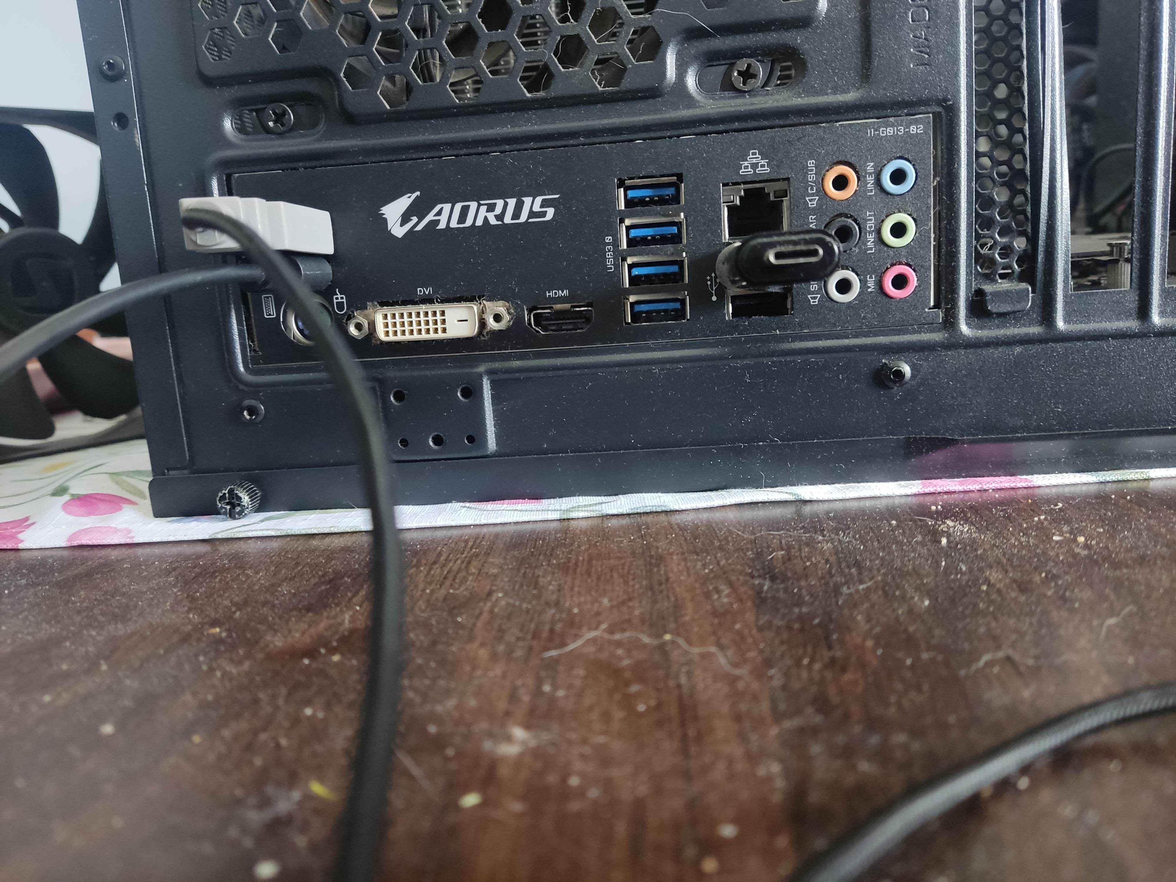

6 minut temu, Reddzik napisał(a):
Gigabyte Aourus b450.
Mi to wygląda na uceglenie - dawaj flashback nie ma co się bawić
Cytat
What is Q-Flash Plus?
Q-Flash Plus is a new solution derived from DualBIOS™. When both the main and backup BIOS fail during
system boot, Q-Flash Plus will be automatically launched and then recover BIOS data from the USB flash drive
connected to a specific USB port.
3 minuty temu, caleb59 napisał(a):
@ODIN85 włącza się z automatu ale tylko jeśli BIOS pracuje w trybie UEFI. Jeśli BIOS wykryje partycje MBR wtedy działa w trybie CSM (Legacy) i ma wyłączony Secure Boot.
Kluczem do sukcesu - i mało kto bierze to pod uwagę - jest konwersja partycji MBR na GPT. Po tym procesie wszystko działa bezproblemowo.
No i będzie tak, że nawet jeśli przywróci i znowu spróbuje włączyć Secure Boot to znowu ucegli kompa. Tam w grę wchodzi Bitlocker i trzeba go najpierw dezaktywować, drugi krok to konwersja partycji MBR na GPT i DOPIERO włączać w BIOS tryb UEFI oraz Secure Boot i TPM 2.0.

@Reddzik
Ten cytat wziąłem z instrukcji do tej płyty....

Pendrive dobrze jakby był na FAT32

2 minuty temu, Zhao napisał(a):
@Reddzik
Instrukcja obsługi w takich sytuacjach to podstawa. :D
Wątpie,żeby kolega korzystał z Bitlockera jeśli już to brak GPT i stary MBR
Kończąc wątek "znajomego" to on miał Win11, normalnie odpalał kompa.
Dzięki @Zhao przestudiuje to, bo on zaraz do roboty, jutro będzie się bawić z kompem, dziś się nie wyrobi. Do tego czasu poszukam i podam mu instrukcję jak to zrobić.

8 minut temu, Kadajo napisał(a):
Używasz zdecydowanie za dużo trudnych słów... :E
No jeśli ktoś wyłączył myślenie i siedział zabetonowany na Windows 7 czy 10 bo nie chciał iść w Windows 11, który nauczyłby zarówno konwersji na GPT, włączania Secure Boota i TPM 2.0 to co się dziwić. Każdy kto siedzi obecnie na Windows 11 instalowanym na warunkach Microsoftu jest obecnie kryty i wszystko będzie działać.
Wcześniej padło stwierdzenie, że Secure Boot był już w Windows 8.1 i 10 - tak ale wtedy większość mogła mieć to w dupie bo nic konkretnego nie wymagało tej opcji do działania. Dopiero Windows 11 zaczął weryfikować komputery pod tym kątem. Tak samo jeśli ktoś instalował WIndows 11 z obejściem wymogów Microsoftu w tamtym czasie np. za pomocą Rufusa też będzie miał przesrane.
A czort go wie, wspominane było o jakichś kluczach szyfrujących - tak to zrozumiałem.
