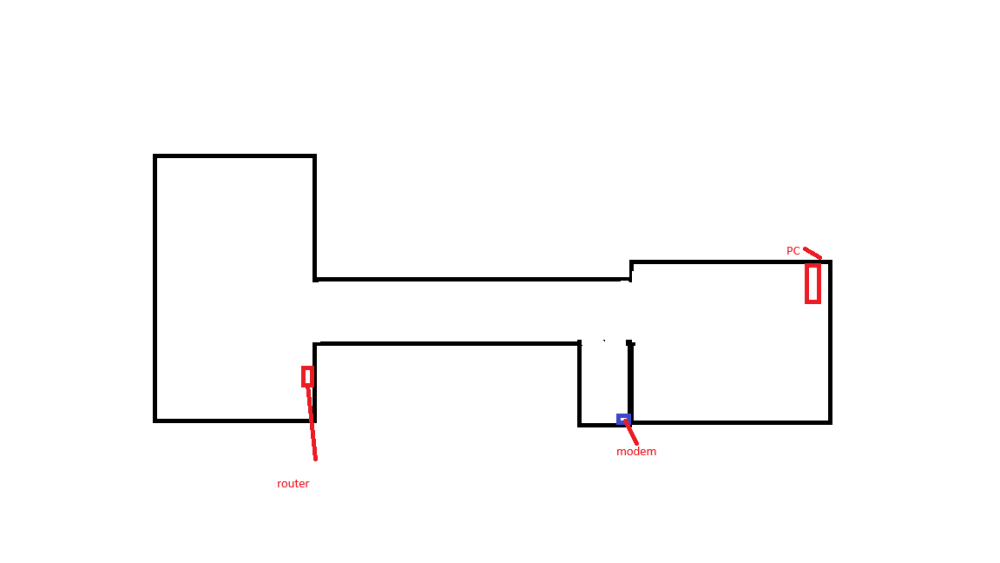

galakty 4 068 Opublikowano 25 Sierpnia 2025 Opublikowano 25 Sierpnia 2025 Witam pany, zmieniłem mieszkanie i stety niestety wyjście RJ45 jest w salonie, a PC po drugiej stronie mieszkania stoi. Jeszcze nie testowałem (tylko telefon) ale widzę że prędkość lubi skakać. Nie będzie mi się raczej chciało kabla przeprowadzać bo po drodze jest za dużo mebli i drzwi więc myślę o jakimś Mesh może? Na pewno zależy mi na 1000Mbit Macie coś sprawdzonego?
narmiak 132 Opublikowano 25 Sierpnia 2025 Opublikowano 25 Sierpnia 2025 52 minuty temu, galakty napisał(a): Na pewno zależy mi na 1000Mbit No to musisz położyć kabel. Nie powiedziałeś, ile metrów, jakie przeszkody po drodze itp ale i tak zakładam, że żaden mesh sobie nie poradzi, skoro już teraz prędkości "lubią skakać" cokolwiek to znaczy.
some1 617 Opublikowano 25 Sierpnia 2025 Opublikowano 25 Sierpnia 2025 Najpierw to spokojnie potestuj i napisz co masz teraz. Ale 1Gbit mesh z backhaulem po wifi, to albo potrzebujesz Wifi7 na pełnej szerokości pasma w 6GHz albo coś starszego ale wielokanałowego, żeby backhaul nie szedł na tym samym kanale wifi co komunikacja z klientami. Wtedy moooże będzie około 1 giga przy sprzyjających warunkach. I mówimy o sprzęcie który będzie kosztował czterocyfrowe kwoty za parkę urządzeń.
galakty 4 068 Opublikowano 26 Sierpnia 2025 Autor Opublikowano 26 Sierpnia 2025 Eeeee serio aż taka żenada jest? To już wolę się przewiercić przez szafę i ścianę i puścić router zaraz przy skrzynce w korytarzu... 12 godzin temu, narmiak napisał(a): Nie powiedziałeś, ile metrów, jakie przeszkody po drodze Coś takiego, będzie mniej więcej 7 metrów w linii prostej (na oko, zmierzę wieczorem). 11 godzin temu, some1 napisał(a): Najpierw to spokojnie potestuj i napisz co masz teraz. Wiem że nawet przy mniejszym dystansie szału nie było i z 900 potrafiło spadać na 600-700Mbps. Choć może to wina karty w PC? Teraz nie pamiętam co tam siedzi ale majątku nie kosztowało
some1 617 Opublikowano 26 Sierpnia 2025 Opublikowano 26 Sierpnia 2025 Hmm, a ten modem i router mają połączenie po kablu? W takim razie postaw router obok modemu a w salonie jeśli będzie słaby internet daj access point podłączony do routera.
galakty 4 068 Opublikowano 26 Sierpnia 2025 Autor Opublikowano 26 Sierpnia 2025 Tak kabel leci w ścianach. Właśnie problem w tym że w korytarzu nie ma skąd wziąć prądu do niego bez większej ingerencji w skrzynkę No i dalej żeby do PC mieć kabel to bez grubszego wiercenia się nie obejdzie, a chciałem tego uniknąć. Chyyyyba że router przy modemie będzie na tyle dobrze działał z PC że kabel nie będzie potrzebny.
some1 617 Opublikowano 26 Sierpnia 2025 Opublikowano 26 Sierpnia 2025 (edytowane) Rozgałęziacza/przedłużacza się nie da? Router i tak nie powinien być zamknięty w metalowej skrzynce, tylko dać go gdzieś na ścianę albo do szafy. Stamtąd już jest wieksza szansa, że będziesz miał 1 giga po wifi na PC. Edytowane 26 Sierpnia 2025 przez some1
galakty 4 068 Opublikowano 26 Sierpnia 2025 Autor Opublikowano 26 Sierpnia 2025 Wszystko się da, tylko trzeba przewiercić do gabinetu i stamtąd pożyczyć A jak już mam się przewiercać to walnę skrętkę do PC po prostu.
krukkpl 224 Opublikowano 26 Sierpnia 2025 Opublikowano 26 Sierpnia 2025 14 godzin temu, galakty napisał(a): Macie coś sprawdzonego? Z doświadczenia wiem, że jeśli chcesz mieć solidne połączenie np. do grania (widziałem Twoją aktywność w temacie o Battlefield) to tylko kabel. Żadne wifi w ogromnie zaszumionym środowisku jakim są blokowiska. Z wifi będziesz później tylko narzekał na "zły netcode".
galakty 4 068 Opublikowano 29 Sierpnia 2025 Autor Opublikowano 29 Sierpnia 2025 Ping 3 ms, ale download 200 Mbps, żenada Trzeba będzie wiercić... 1
AndrzejTrg 3 060 Opublikowano 29 Sierpnia 2025 Opublikowano 29 Sierpnia 2025 (edytowane) Panie to 10 razy szybciej niż ja mam także nie ma co narzekać Edytowane 29 Sierpnia 2025 przez AndrzejTrg 1
galakty 4 068 Opublikowano 29 Sierpnia 2025 Autor Opublikowano 29 Sierpnia 2025 Teraz spadło do 30 Mbps, porażka. Wcześniej miałem 800-900 Mbps.
some1 617 Opublikowano 30 Sierpnia 2025 Opublikowano 30 Sierpnia 2025 (edytowane) Wejdź sobie w ustawienia sieci wifi na komputerze, sprawdź jakie masz parametry połączenia, w szczególności Network band (2,4 czy 5 ghz) oraz link speed. Sprawdź też jaką wersję wifi obsługuje twój router i PC. https://www.elevenforum.com/t/check-network-adapter-connection-speed-in-windows-11.4520/ Jeśli network band masz 2,4GHz to źle i nie ma co liczyć na szybki internet. Albo coś jest źle ustawione, albo masz w tym miejscu słaby zasięg 5GHz i tylko 2,4 łapiesz. Przeważnie prędkość pobierania nie będzie dużo wyższa, niż połowa zestawionego link speed. Włącz też jakiś wifi analyzer na telefonie i sprawdź czy na częstotliwości twojego wifi nie ma innych sieci od sąsiadów. Na 5GHz przy 80MHz kanałach i Wifi 6, maksymalny link speed w idealnych warunkach to 1200Mbit/s. Więc prędkość pobierania około 600-800Mbit/s jest do osiągnięcia, ale router raczej musi być w tym samym pokoju. Przy 160MHz link speed będzie do 2400Mbit/s, ale zasięg i odporność na zakłócenia spada. Wifi 7 w paśmie 6GHz pozwala na kanały 320Mhz, link speed 5764Mbit/s, z dobrym sprzętem ludzie wyciągają nieco ponad 2,5Gbit/s realnego transferu. Ale tego raczej u siebie nie masz Edytowane 30 Sierpnia 2025 przez some1 1
galakty 4 068 Opublikowano 30 Sierpnia 2025 Autor Opublikowano 30 Sierpnia 2025 (edytowane) Godzinę temu, some1 napisał(a): Wejdź sobie w ustawienia sieci wifi na komputerze, sprawdź jakie masz parametry połączenia, w szczególności Network band (2,4 czy 5 ghz) oraz link speed. Sprawdź też jaką wersję wifi obsługuje twój router i PC. Oczywiście że 5GHz 865/163 (Mbps) w tej chwili pokazuje. EDIT: 613/1153 (Mbps) Godzinę temu, some1 napisał(a): Włącz też jakiś wifi analyzer na telefonie i sprawdź czy na częstotliwości twojego wifi nie ma innych sieci od sąsiadów. Jest jeden ale 57m stąd i ma słabą moc. Godzinę temu, some1 napisał(a): Na 5GHz przy 80MHz kanałach i Wifi 6, maksymalny link speed w idealnych warunkach to 1200Mbit/s. Więc prędkość pobierania około 600-800Mbit/s jest do osiągnięcia, ale router raczej musi być w tym samym pokoju. Przy 160MHz link speed będzie do 2400Mbit/s, ale zasięg i odporność na zakłócenia spada. Mam w tej chwili pełny zakres aż do 160MHz, myślałem czy na 80MHz nie zjechać. Ogólnie to router za szafką nie do użytku, transfer spada do 20 Mbps, na szafce mam te 500-600 Mbps, ale nie wygląda to dobrze w salonie i chyba bez przeróbki w korytarzu + wiercenia się nie obejdzie. Tylko coś jest chyba nie tak, bo Samsung S23 teraz ciągnie 880 Mbps, a PC 450Mbps... W PC siedzi Intel® Wi-Fi 6 AX200 Edytowane 30 Sierpnia 2025 przez galakty
some1 617 Opublikowano 30 Sierpnia 2025 Opublikowano 30 Sierpnia 2025 Tryb 80MHz ma trochę lepszy zasięg, więc w pewnych sytuacjach może zaoferować stabilniejsze połączenie niż 160MHz. Ale ogólnie fale radiowe to magia, u każdego może być inaczej
galakty 4 068 Opublikowano 30 Sierpnia 2025 Autor Opublikowano 30 Sierpnia 2025 Dziwi mnie tylko że telefon ma dużo większy download od PC, skoro karta sieciowa ma większe anteny
narmiak 132 Opublikowano 30 Sierpnia 2025 Opublikowano 30 Sierpnia 2025 2 godziny temu, galakty napisał(a): Dziwi mnie tylko że telefon ma dużo większy download od PC, skoro karta sieciowa ma większe anteny A telefon jest DOKŁADNIE tam, gdzie anteny od PC? Sygnał bezprzewodowy jest mocno tłumiony. Blat biurka, metalowe nogi, ściana i to co się w niej znajduje mogą mieć spory wpływ, zwłaszcza na sieć 5 GHz.
galakty 4 068 Opublikowano 31 Sierpnia 2025 Autor Opublikowano 31 Sierpnia 2025 Dobra nie ma wyjścia, będę się przewiercał przez szafę i ścianę, puszczę kabel do PC, a w salonie drugi router jako AP i tyle.
GordonLameman 9 392 Opublikowano 31 Sierpnia 2025 Opublikowano 31 Sierpnia 2025 Wierć. Ja mam mesha w domu, ale działa dobrze tylko dlatego że każdy z 4 routerów jest podłączony do Ethernetu. Bez tego byłby problem nawet pomiędzy pomieszczeniami w niektórych miejscach. Na tym etapie naprawdę warto wiercić. 1
galakty 4 068 Opublikowano 31 Sierpnia 2025 Autor Opublikowano 31 Sierpnia 2025 Ja już mam po malowaniu ale akurat dziura za szafą będzie więc nie widać 1
GordonLameman 9 392 Opublikowano 31 Sierpnia 2025 Opublikowano 31 Sierpnia 2025 Tylko starej nie mów 1
galakty 4 068 Opublikowano 4 Września 2025 Autor Opublikowano 4 Września 2025 Wczoraj wkrętarka poszła w ruch Przewierciłem się przez skrzynkę plastikową, potem do szafy w zabudowie, do pokoju i listwą do PC. Nic nie widać, śmiga jak ta lala 950 Mbps po kablu. Szkoda tylko że do routera z Inea nie mogę się zalogować, bo bym ustawił jako AP i z głowy, a tak muszę dokupić jakiś repeater po LAN żeby sieć rozszerzyć.
