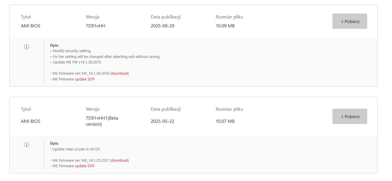

Jeśli pobrałen najnowszy bios (i tylko taki) to czy powinienem tez ten poprzedni z jakas tam łatką intela/?

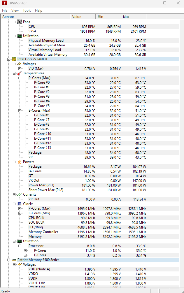

A tutaj temperatury pulpitu , w teorii nie jest tragicznie ale łapie takie dzikie strzały pod 70;/ temat napięć procesora to już dla mnie black magic
tak na szybko ale powinno być pomocne i zrozumiałe.
Zakładając, że chodzenie dobrze założone itd. to.....
Z tego zrzutu widać, że napięcie żądane VID przez procesor max weszło na 1.415V , a to za dużo dla tego procesora zdecydowanie.
 o ile BIOS masz w Auto i nie zmieniałeś napięć, więc prawdopodobnie napięcie rzeczywiste procesora V-Core też może jest wysokie ok 1.300.....1.400V pod obciążeniem i dlatego temperatura duża.
Sprawdź sobie napięcie procesora ale "V-Core"  programami tym jak wyżej, lub CPU-z  , HWInfo......co wolisz.

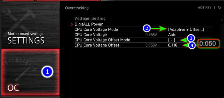

Poniżej prosty sposób na obniżenie napięć w MSI, a tym samym temperatury.
Działanie w kolejności numeracji następnie zapisać bios i restart komputera i sprawdzić sobie w Windows czy pomogło itd.
Z napięciem rzeczywistym można zejść na 14600K w okolice przedział  1.176V.....1.200V bez większego problemu  (a nawet niżej ale zależy od sztuki jaki się trafi)
Undervolting:
"CPU Core Voltage mode" przełącz na adaptive + offset
"CPU Core Voltage offset mode" ustaw na minus     (UWAGA minus obniżasz napięcie, a plus podwyższasz napięcie )
"CPU Core Voltage offset" wstępnie ustaw na 0.050  i tutaj potem możesz sobie regulować wg uznania np 0.070, 0.100 itd , ale tak by nie zejść z napięciem CPU V-core poniżej 1.176V, a trzymało się okolice 1.176V.....1.200V pod obciążeniem - takie napięcie większości tym CPU wystarczy i rzadko kiedy potrzeba więcej temu CPU.
UWAGA by łatwiej i szybciej było, to Jeśli obecnie w auto masz np napięcie V-core procesora pod obciążeniem 1.300V i więcej. np w tym Cinebench, to od razu można sobie w "CPU Core Voltage offset" ustawić na minus  0.100, wtedy powinno zejść napięcie procesora V-core na ok 1.200V

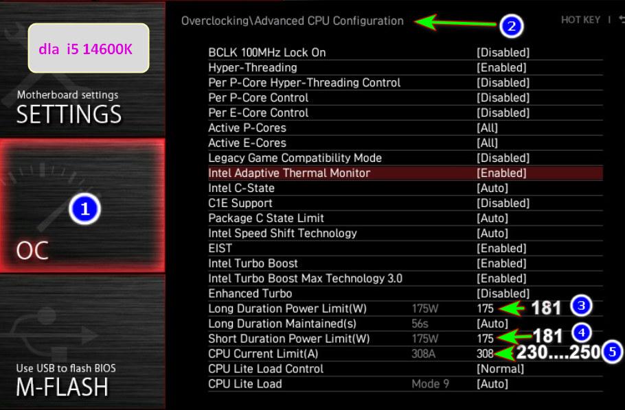

Potem możesz też np  limity mocy "power limit" ustawić dla tego CPU  ....drugi screen poniżej
Long duration power limit = 181
Short duration power limit = 181
CPU Current Limit (A)  =  200A  - zalecane przez Intela, ale proponuje dla tego procesora 230A do 250A, to zależy jak bardzo będziesz go obciążał
o ile nie jest podkręcany, ponieważ na 200A może czasami schodzić z zegarem MHz pod bardzo dużym obciążeniem i wydajność nieco spada.
200A jest dobre dla 13600K
230A...250A  dla 14600K taka moja propozycja i to moim zdaniem też jest OK.

screens poniżej są tylko poglądowo i dot. wyłącznie gdzie są powyższe opcje co napisałem.
