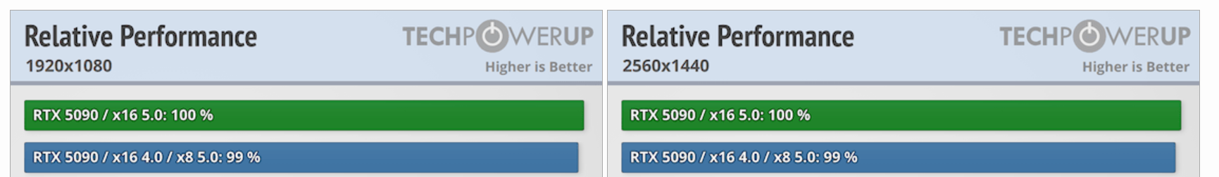

AudRob 219 Opublikowano 22 Września 2025 Opublikowano 22 Września 2025 Mam takie pytanie kupiłem płytę Msi Mag B650 Tomahawk Wifi która obsługuje PCIe 4.0 i nie wiem czy jej nie zwrócić ponieważ jak wyjdą 5080 super którą zamierzam kupić ma łącze PCIe 5.0 x16 więc moja płyta ją spowolni . Co myślicie wymienić na płytę z obsługą PCIe 5.0 ? Dodam filmik youtube.com/watch?v=ztWUt0NbMo0.
Doamdor 2 155 Opublikowano 22 Września 2025 Opublikowano 22 Września 2025 Na chwilę obecną nie ma to znaczenia. 1
AudRob 219 Opublikowano 22 Września 2025 Autor Opublikowano 22 Września 2025 Czyli jak włożę RTX 5080 super nie stracę na wydajności?
Doamdor 2 155 Opublikowano 22 Września 2025 Opublikowano 22 Września 2025 Nic nie stracisz na wydajności.

wamak 332 Opublikowano 23 Września 2025 Opublikowano 23 Września 2025 16 minut temu, AudRob napisał(a): Tylko powiedz czemu Black na youtube takie filmiki robi i miesza ludziom? Wcale nie miesza. On testował RTX 5060 TI z PCI-E 5.0x8, a to jest różnica względem RTX 5080 PCI-E 5.0x16. Tak, do RTX 5060 TI, szczególnie wersji 8GB wskazane jest PCI-E 5.0, ale już RTX 5080 na PCi-E 4.0 straci 1% względem PCI-E 5.0. 1 1
AudRob 219 Opublikowano 23 Września 2025 Autor Opublikowano 23 Września 2025 37 minut temu, wamak napisał(a): Wcale nie miesza. On testował RTX 5060 TI z PCI-E 5.0x8, a to jest różnica względem RTX 5080 PCI-E 5.0x16. Tak, do RTX 5060 TI, szczególnie wersji 8GB wskazane jest PCI-E 5.0, ale już RTX 5080 na PCi-E 4.0 straci 1% względem PCI-E 5.0. Ok. Dzięki.
Send1N 4 891 Opublikowano 23 Września 2025 Opublikowano 23 Września 2025 Jeszcze gorzej było na karcie pci-e x4 a były takie twory np RX6500xt wtedy różnice między generacjami pci-e były już bardzo duże ale jak masz klasyczną kartę x16 to od zawsze tak jest że jak pojawia się nowa wersja pci-e to nie ma żadnych przyrostów względem poprzedniej nawet na najwydajniejszym gpu na rynku. 2
