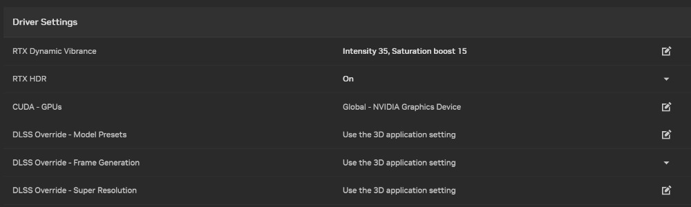

Nie pisałeś co chcesz wymusić tylko napisałeś DLSS ;) A zmienić możesz ustawienia DLSS i wymusić DLAA ;)
Tak czy inaczej będzie się dało wszystko wymusić to samo co w sofcie od NV. Nawet bez aktualizacji apki da się to zrobić tylko kwestia wyszukania nowych wpisów.
Napisalem, DLSS Override :)
Na nowych sterach inspector nie działa %-)
