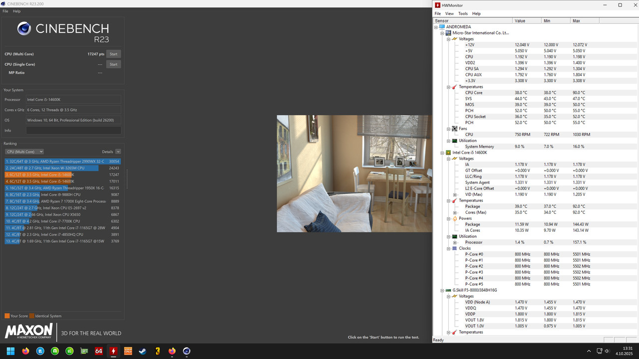

Składam znajomemu pc na 14600k i na początku była fest grzałka bo łapał blisko 95c w cb pl 181 chłodzenie thermalright peerless assassin 120 SE :E
Na szybko ustawiłem mały uv/llc i jest stabilnie, nic się od wczoraj nie wywaliło a testuje w grach/benchmarkach temp tez widze ze są znosne bo ok 40-50c gry i max 75 w bench.
Jest sens się bawic dalej?

Przetestuj jeszcze dłuższy rendering w tym Cinebench, bo po jednym przebiegu w Cinebench R23, to procesor nawet temperatury nie zdąży złapać ;) (i w tle monitoring, głównie temp.)
Testowałem już po 30 minutach i temp max jaka widziałem w peaku to 78c
Srednio 75
Mozna przyjąc ze wynik jest spoko? tym bardziej ze znajomy nie bedzie nic robił na tym pc poza graniem ;)
Jest sens jakokolwiek kręcić tego proca żeby wycisnać coś więcej czy lepiej zostawić tak jak jest i mieć w miare ok temperatury?

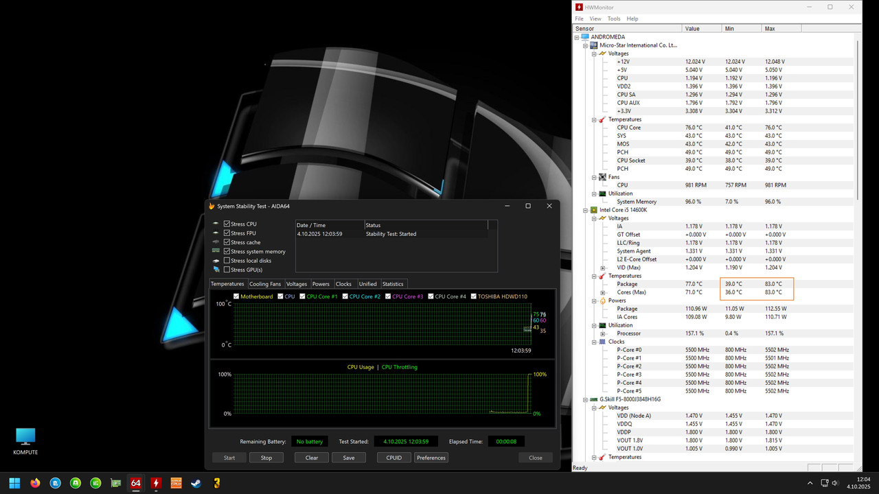

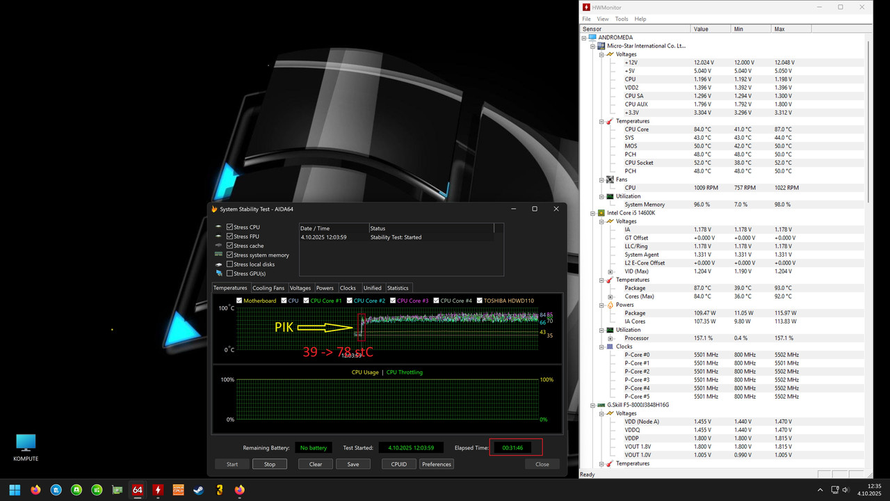

U mnie jest tragedia. Zmieniałem wczoraj pastę, sprawdzałem docisk (jest gut, równy docisk) ale pik pomiędzy idle a obciążeniem to 40stC !! Albo Endofry jest paździerz, albo mam ziemniaka zamiast procesora :E W grach jest miodzio, ale jakikolwiek syntetyk dobija mnie :(
Nie ma prawa być tak dużego przeskoku chwilowego (pik)  pomiędzy idle, a obciążeniem. Na GPU ma zaledwie 9 stC, no ale to inny procesor.
Tylko P-core +HT. E-core wyłączone.
Ziemniak :placz:
A ten system agent musi być tak wysoko 1.33V , nie wystarczy 1,2...1,25V?
Przy Vcore ~1,2V  nie powinno być problemu z temp, IHS ok prosty? dobra metoda pod światło przymiarem sprawdzić prześwity itd.
Szybkie piki temp mogą być również od wysokiego chwilowego Vcore, można sprawdzić HWInfo po przestawieniu interwału "polling" odczytów na szybkie:
Napięcie na VDD też nie masz małe 1,47V
Jak i rpm na coolerku nie jest jakiś wysoki do przepchnięcia powietrza.
uwaga : za szybki polling przy niestabilnym konfigu, może również zawiesić system.
