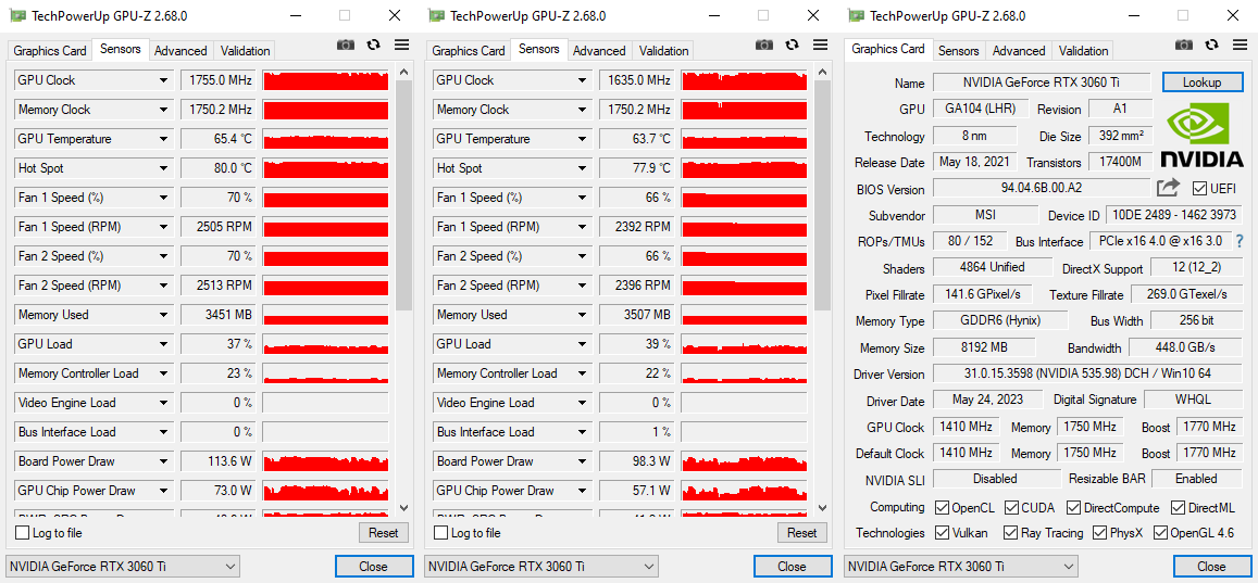

Mika2873 2 Opublikowano 30 Września 2025 Autor Opublikowano 30 Września 2025 1 minutę temu, Tooth napisał(a): Wartości są wporządku myślałem że będzie gorzej a jest tak jak przypuszczałem czyli to nie wina sterownika karty graficznej.Myślę że dzisiaj już wyczerpałem pomysły jestem po pracy przepraszam ale kładę się spać.Jutro/dzisiaj po południu wrócimy do tematu. Dobranoc
MadDog 348 Opublikowano 1 Października 2025 Opublikowano 1 Października 2025 9 godzin temu, Mika2873 napisał(a): Te przycięcia mam teraz i to niejest Shutter , dlatego zrobiłam format. Przy otwartej obudowie też są przycinki?

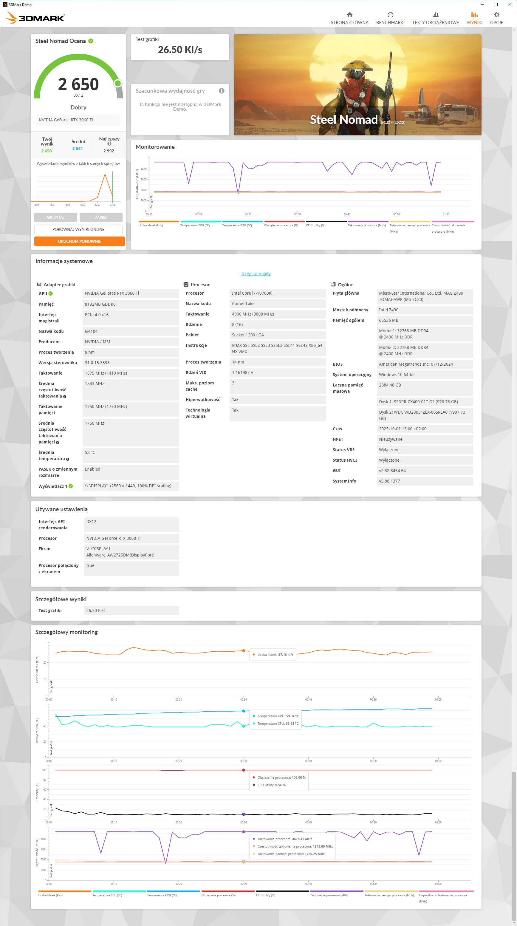

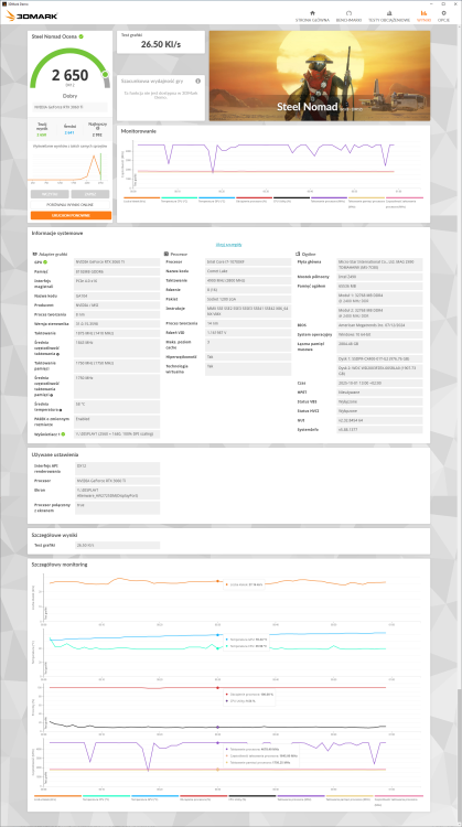

janek25 234 Opublikowano 1 Października 2025 Opublikowano 1 Października 2025 https://www.techpowerup.com/download/futuremark-3dmark-timespy-raytracing/ tu masz test,wklej jego wynik
Mika2873 2 Opublikowano 1 Października 2025 Autor Opublikowano 1 Października 2025 2 godziny temu, MadDog napisał(a): Przy otwartej obudowie też są przycinki? Ja zainstaluję bardziej wymagającą grę i sprawdzę, czy jest tak samo. Ogólnie nic się nie zmienia przy otwartej obudowie tylko temperatury trochę spadły.
Mika2873 2 Opublikowano 1 Października 2025 Autor Opublikowano 1 Października 2025 (edytowane) 8 godzin temu, janek25 napisał(a): https://www.techpowerup.com/download/futuremark-3dmark-timespy-raytracing/ tu masz test,wklej jego wynik Ja tu więcej opcji nie miałam tylko te, które wstawiłam Edytowane 1 Października 2025 przez Mika2873
janek25 234 Opublikowano 1 Października 2025 Opublikowano 1 Października 2025 11 minut temu, Mika2873 napisał(a): tu masz test,wklej jego wynik wklej jego link a nie screen https://www.techpowerup.com/download/futuremark-3dmark-2013/
Mika2873 2 Opublikowano 1 Października 2025 Autor Opublikowano 1 Października 2025 4 minuty temu, janek25 napisał(a): wklej jego link a nie screen https://www.techpowerup.com/download/futuremark-3dmark-2013/ Nie rozumiem
janek25 234 Opublikowano 1 Października 2025 Opublikowano 1 Października 2025 musisz do bazy danych wynik przesłać
Mika2873 2 Opublikowano 1 Października 2025 Autor Opublikowano 1 Października 2025 (edytowane) 4 godziny temu, janek25 napisał(a): musisz do bazy danych wynik przesłać Po zainstalowaniu mam taki ekran aplikacji Edytowane 1 Października 2025 przez Mika2873
janek25 234 Opublikowano 1 Października 2025 Opublikowano 1 Października 2025 wiecej benchamrków i wybierz time spy o wynik w result online i daj link 1
Mika2873 2 Opublikowano 1 Października 2025 Autor Opublikowano 1 Października 2025 2 minuty temu, janek25 napisał(a): wiecej benchamrków i wybierz time spy o wynik w result online i daj link Żadna z tych funkcji nie jest dostępna w DEMO

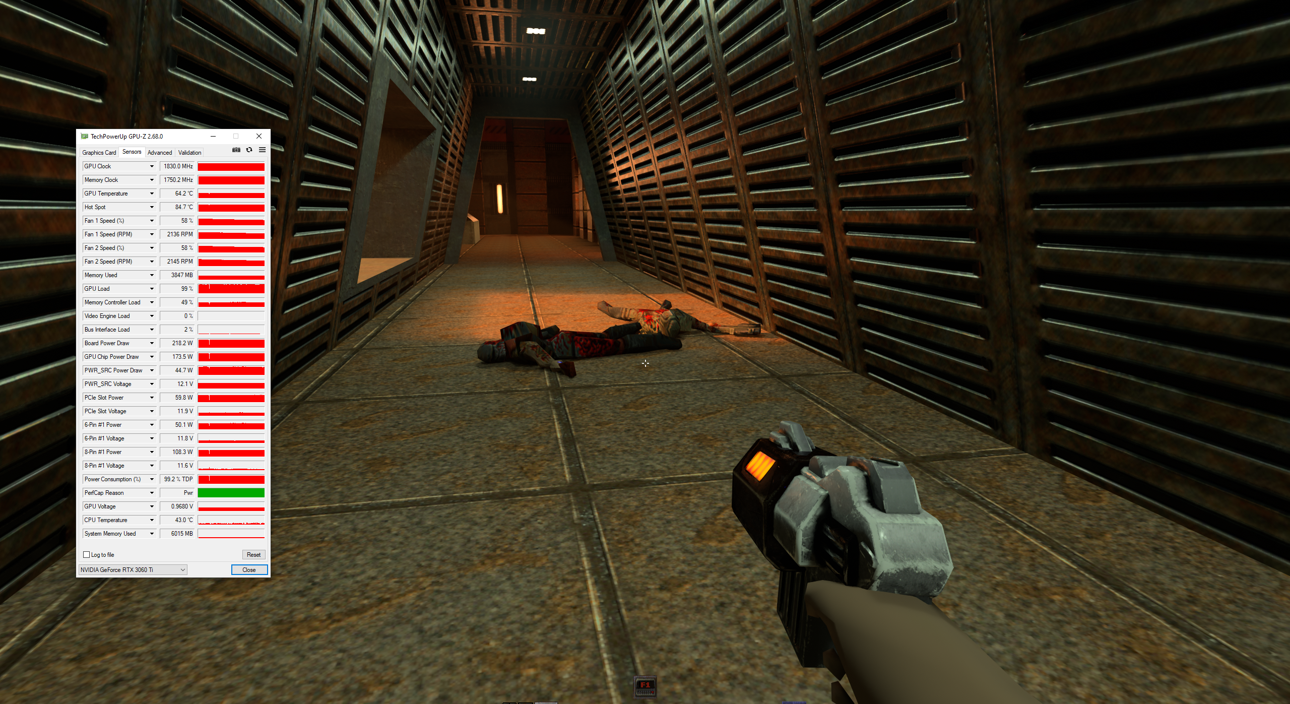

skunRace 830 Opublikowano 1 Października 2025 Opublikowano 1 Października 2025 3 godziny temu, Mika2873 napisał(a): Ja zainstaluję bardziej wymagającą grę i sprawdzę, czy jest tak samo. Ogólnie nic się nie zmienia przy otwartej obudowie tylko temperatury trochę spadły. Zainstaluj sobie mało zajmujące demko Quake 2 RTX i pociśnie Ci kartę pod względem chłodzenia jak najbardziej wymagające gry, zamiast pobierać całą grę. To co wklejasz to karta leci ledwo w okolicach 50%, owszem temperatury jak na taki pobór prądu i obciążenie są wysokie, ale nawet te 84 stopnie na HotSpocie można powiedzieć są to temperatury w normie i nie widać tu żadnego throttlingu i spadku taktowania. Przynajmniej w tych grach w których masz te przycinki i wklejałaś z nich screeny to na pewno nie jest spowodowane temperaturą GPU. Bardziej bym się przyjrzał CPU bo na jednym screenie widziałem 92 stopnie. Z drugiej strony skoro przy tak małym poborze prądu i obciążeniu GPU ledwo w okolicach 40-50% masz 84 stopnie na Hot Spocie to w takim Quake 2 RTX i najbardziej wymagających grach, będziesz mieć pewnie 100 stopni plus, więc pasta i tak do wymiany. Szkoda, że już kupiłaś pastę bo najlepiej byłoby PTMa położyć, ale i tak będzie po wymianie dużo lepiej. Zainstaluj to demo i wklej screena z GPU-Z podczas grania. https://store.steampowered.com/app/1089130/Quake_II_RTX/ 1

skunRace 830 Opublikowano 1 Października 2025 Opublikowano 1 Października 2025 Jak to się stało, że temperatury i RPM wentyli takie same przy poborze 220W i użyciu karty 99% jak przy 120W i 40-50% przy wcześniejszych screenach
Send1N 5 310 Opublikowano 1 Października 2025 Opublikowano 1 Października 2025 2 godziny temu, Mika2873 napisał(a): Żadna z tych funkcji nie jest dostępna w DEMO https://www.guru3d.com/download/3dmark-download/ pobierasz 3dmark stąd za darmo i masz dostęp do timespy czy firestrike

skunRace 830 Opublikowano 1 Października 2025 Opublikowano 1 Października 2025 2 godziny temu, Mika2873 napisał(a): Wiem i doceniam pomoc i tak jak pisałam wcześniej: Wymienię pastę i zamontuję lepsze wentylatory. Dziękuję Ale wiesz, że te mikrozacięcia, które masz nie są spowodowane temperaturą GPU ? Oczywiście pastę zmień, bo zawsze będzie lepiej, spadną obroty wentyli na karcie i nie będzie odrzutowca. Problem w tym, że Ty masz prawie takie same temperatury przy poborze 220W GPU Load 99% W Quake 2 RTX co w innej grze 100W i 39% GPU Load. Zapytam jeszcze z ciekawości w tym Quake 2 RTX też masz mikrozacięcia ? Tego screena zrobiłaś zaraz po uruchomieniu, czy wygrzałaś kartę chociaż 5 minut ? Quake 2 RTX u Ciebie Jakaś inna gra w której miałaś ściny 1 1
Mika2873 2 Opublikowano 1 Października 2025 Autor Opublikowano 1 Października 2025 3 godziny temu, skunRace napisał(a): Tego screena zrobiłaś zaraz po uruchomieniu, czy wygrzałaś kartę chociaż 5 minut ? Zrobiłam po 10 minutach
