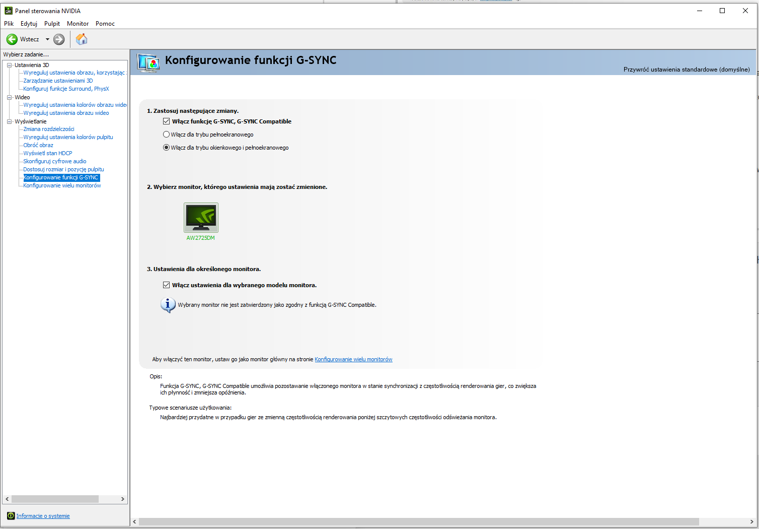

Jeśli się ma grafikę NVIDIA i gsync freesync to powinno się podłączyć przez display port.
Z temperaturą to już inna para kaloszy i przycięcia mogą być spowodowane takimi temperaturami.
Edytowane przez Reddzik
Tak mam podłaczony przez display port 2.0

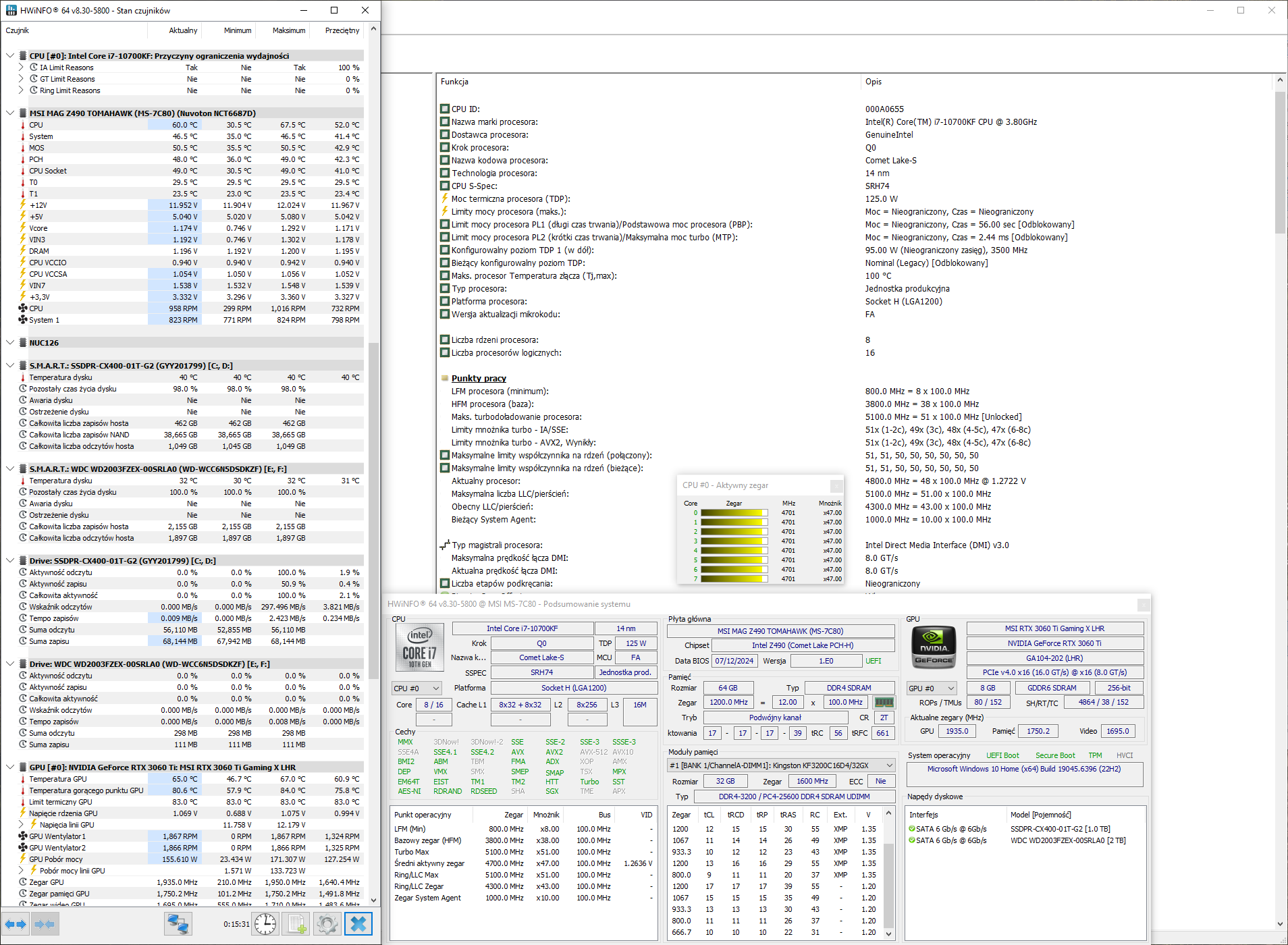

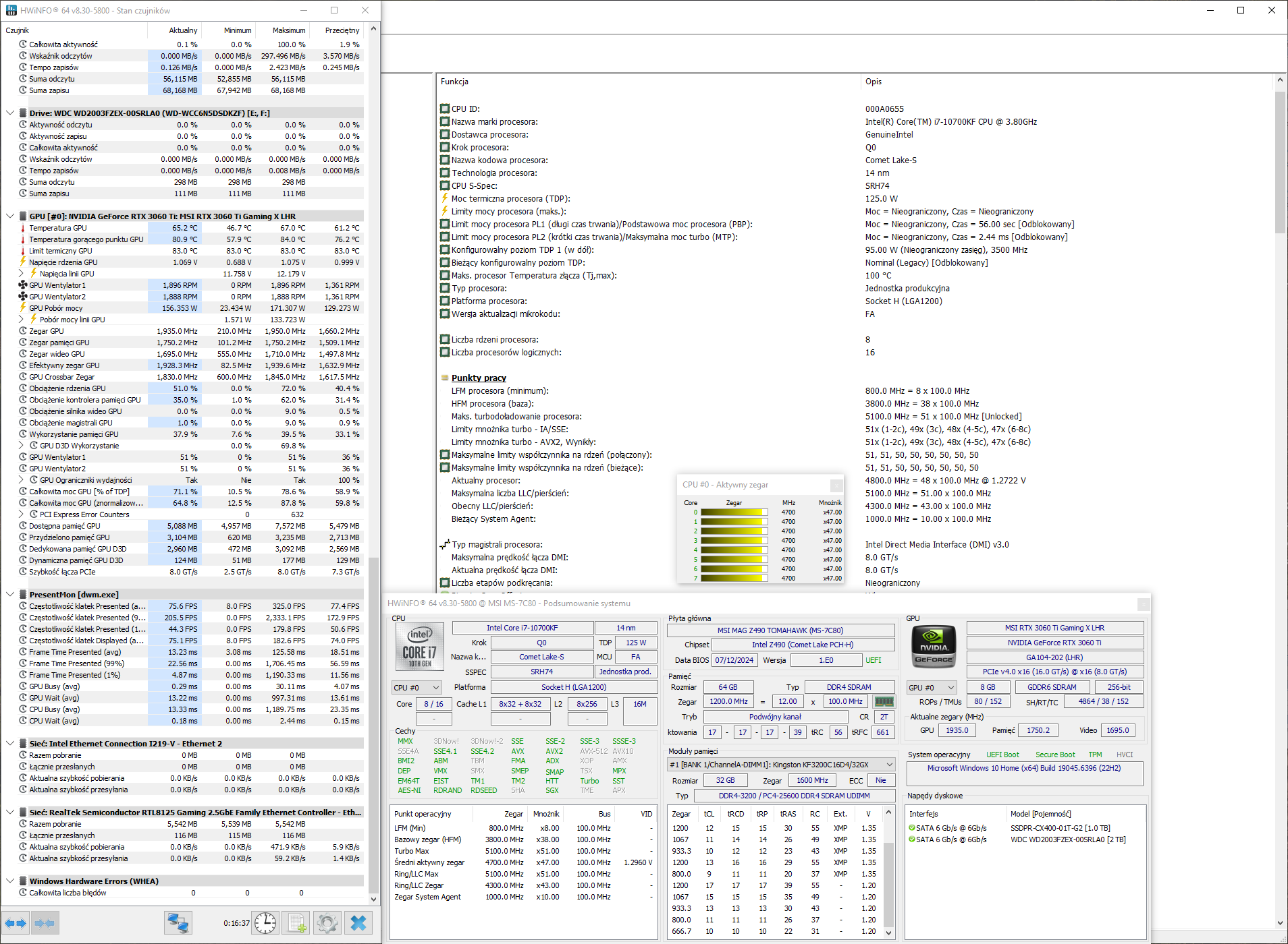

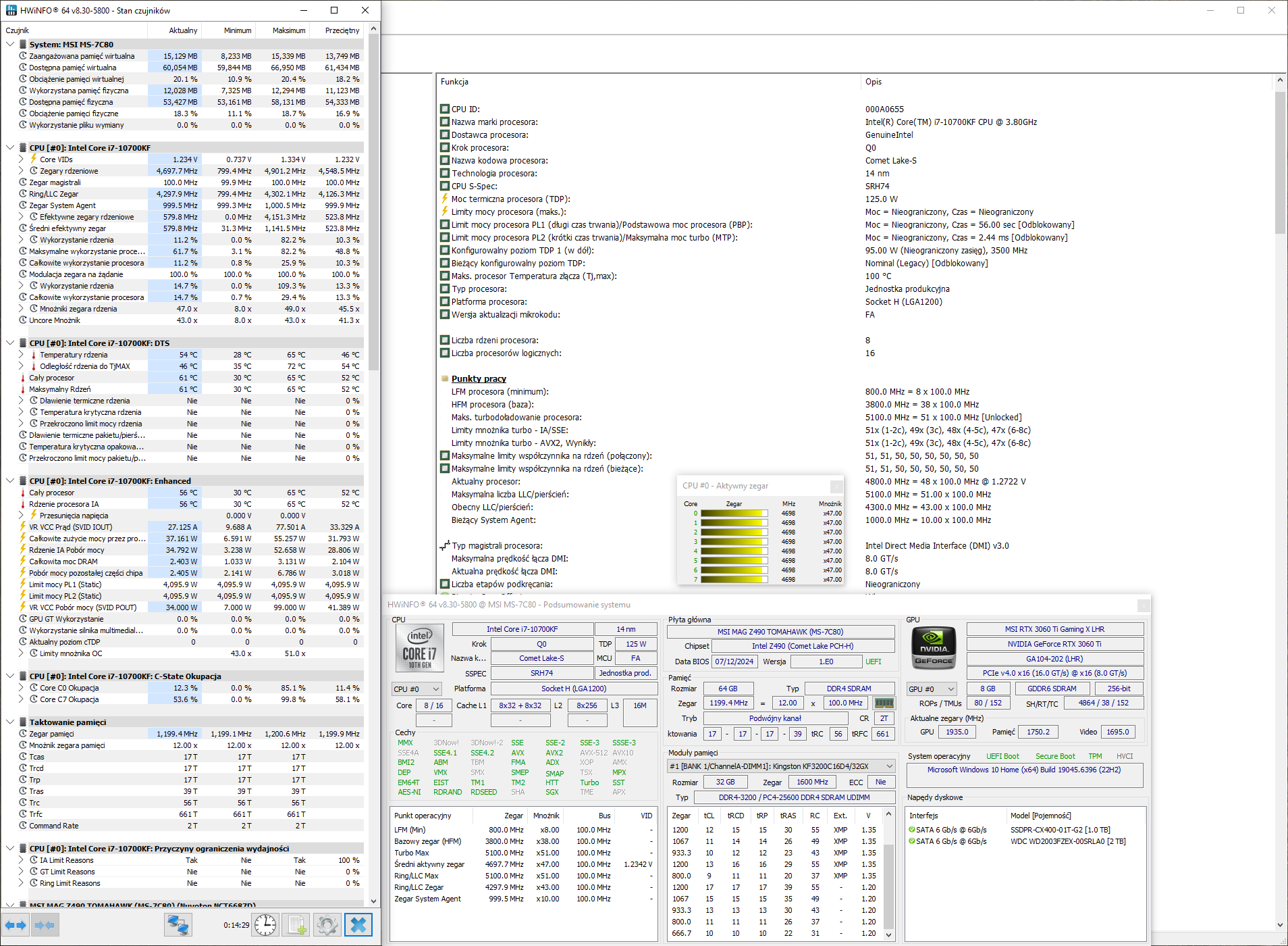

2 dni temu włączyłam grę, może nie jest bardzo wymagająca, ale te pomiary mogą pomóc.

Te 84C to hot spot, zapewne pasta jeśli grafika ma swoje lata lub przedmuchać komputer ale to nadal nie jest tragicznie, nie widać też by grafika łapała jakiś throttling patrząc na taktowanie rdzenia GPU.

Tak to jets w biosie, jak zmieniałaś ram i nei ruszłaąs to sie domyślne 2400 ustawiło
Trzeba zmienić w biosie:
Oto instrukcja krok po kroku:
  • Uruchom ponownie komputer i zaraz po włączeniu zacznij naciskać klawisz Delete (Del) na klawiaturze, aby wejść do systemu BIOS.
  • Domyślnie możesz znaleźć się w trybie EZ Mode (prosty tryb). Jeśli tak, naciśnij klawisz F7, aby przełączyć się do Advanced Mode (tryb zaawansowany).
  • W Advanced Mode poszukaj opcji związanej z XMP. Na płytach MSI jest ona często widoczna bezpośrednio na ekranie głównym lub na pasku u góry w trybie EZ Mode.
  • Kliknij opcję XMP Profile (lub w pobliżu napisu X.M.P.), która domyślnie jest ustawiona na Disabled (Wyłączone).
  • Wybierz odpowiedni profil XMP (zwykle Profile 1), aby go włączyć.
  • Po włączeniu profilu, przejdź do sekcji Settings (Ustawienia) lub bezpośrednio naciśnij klawisz F10 (Zapisz i wyjdź).
  • Wybierz Save Changes and Reboot (Zapisz zmiany i uruchom ponownie). Potwierdź chęć zapisu zmian (zobaczysz, że zmiana dotyczy XMP z "Disabled" na "Enabled").

Godzinę temu, wamak napisał(a):
Masz temperaturę rdzenia 67 stopni, a 84 stopnie to temperatura Hot Spot. To jest jeszcze w normie.
Nie jest.
Musisz otworzyć karte i wymienic paste,3 lata to tam powinien byc kamien na gigabyte,17 stopni roznicy to juz jestes w dupie.
Ram jest nieustawiony 2400Mhz? wydajnosc dziadowska,jak to sa modula 2x32 to nie wiadomo jak sie zachowaja ,powinno byc wlaczone chociaz xmp
W pierwszej kolejnosci muszisz zrobic grafike,ktos ci tam pewnie napisze jak sprawdzic temperature gpu i hotspota +rpm i bedzie wszystko jasne
