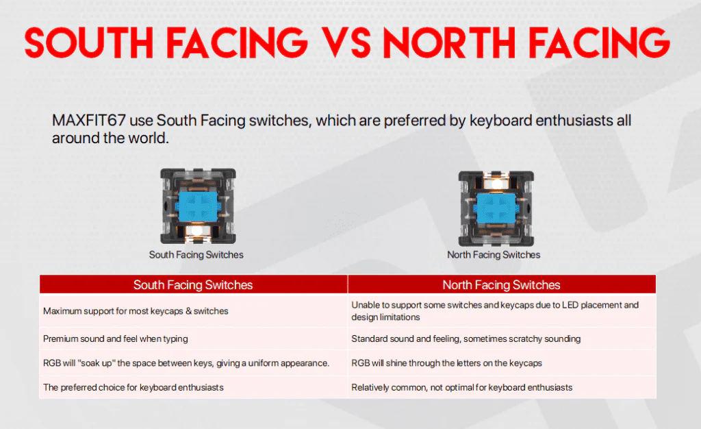

Mialem ci narysowac ale wkleje z neta
wkleje tez moja grafike to moze zrozumiesz lepiej odn pinow:
image.png.6f34f383380f419fbfe67e1bf8c53fd7.png  - tak mozna by powiedziec ze wyglada north jesli interpretujemy zolte jako zrodlo swiatla
ad 2 keycapy sa inne na normal switche a na niskoprofiowe.
ad 3 mysle ze infografika odpowie tobie.

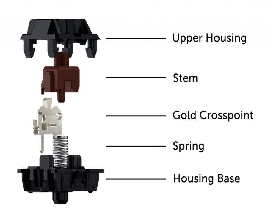

ad 1 zazwyczaj podswietlenie idzie wylaczyc skrotami klawiszowymi. ja w mojej wormierce mam wlaczane podswietlenie wokol ale podswietlenie klawiszy mam totalnie off - jedynie czasem wieczorami wlaczam mimo iz i tak mam blanki :E
Tbh switche mozna odwrocic tzn jak na drugiej grafice - wystarczy ze obudowe odwrocisz o 180stopni i bedziesz mial z notha southa. Wiec jedyne na co mozesz zwrocic uwage to jak przebija sie podswietlenie przez switcha
