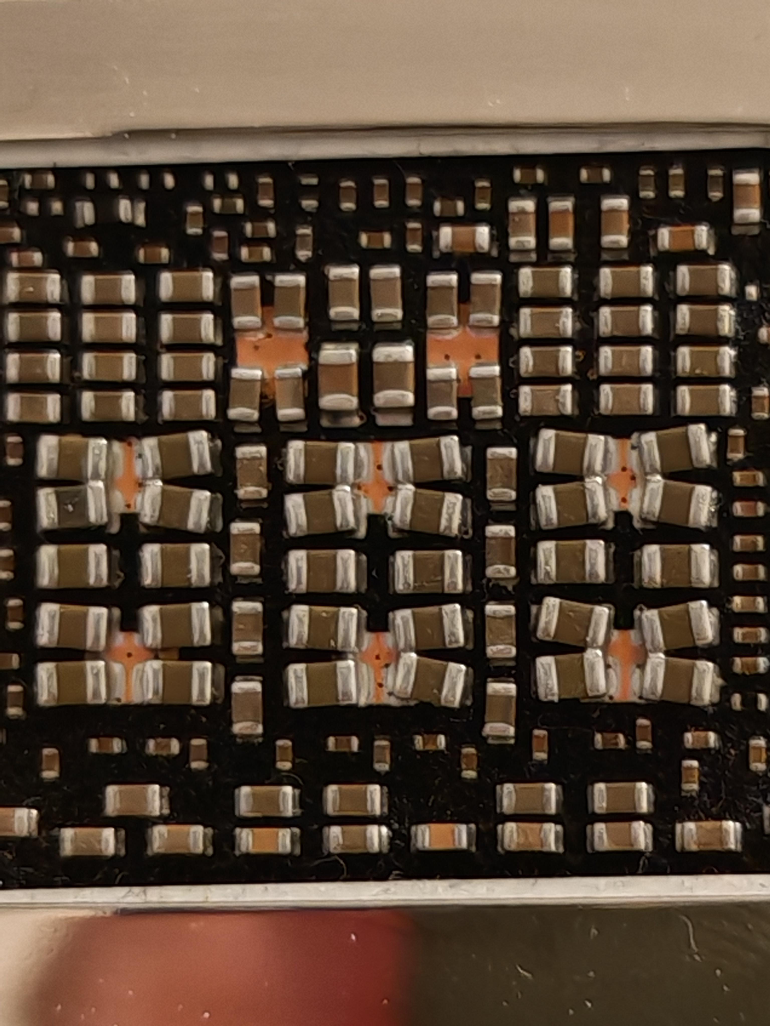

Ogólnie nic nie jest spalone nic nie jest ułamane czy źle zamontowane. Jedynie jedna rzecz mnie kłuje w oczy a mianowicie to....
kondensatory pod GPU :/ wydaje mi się, że powinny być jak od linijki :/

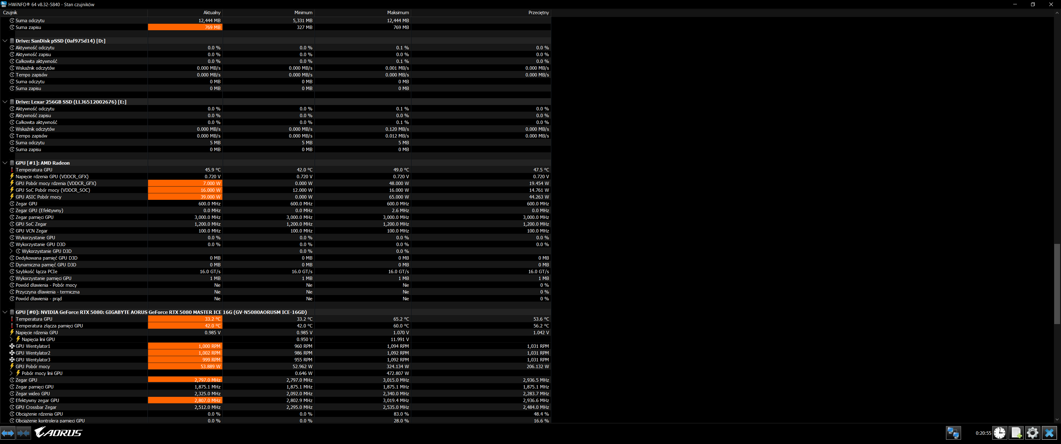

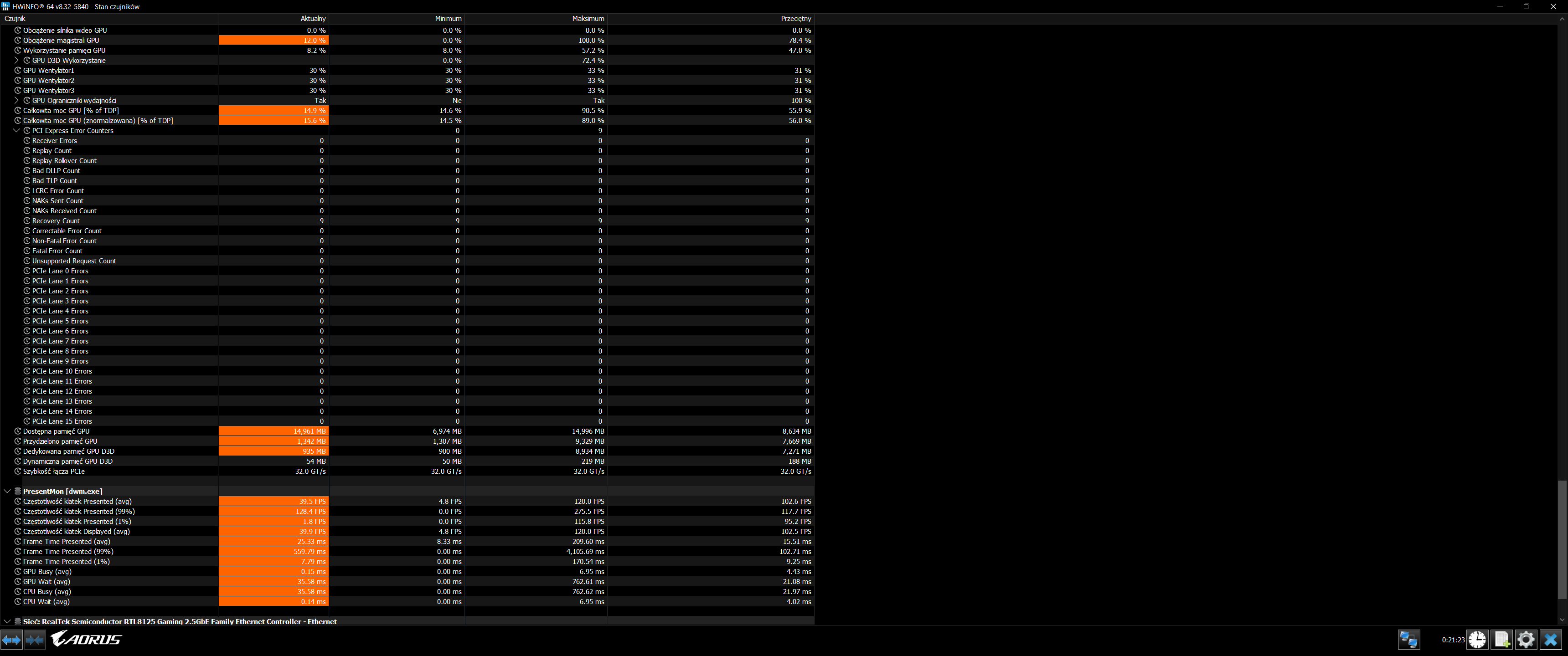

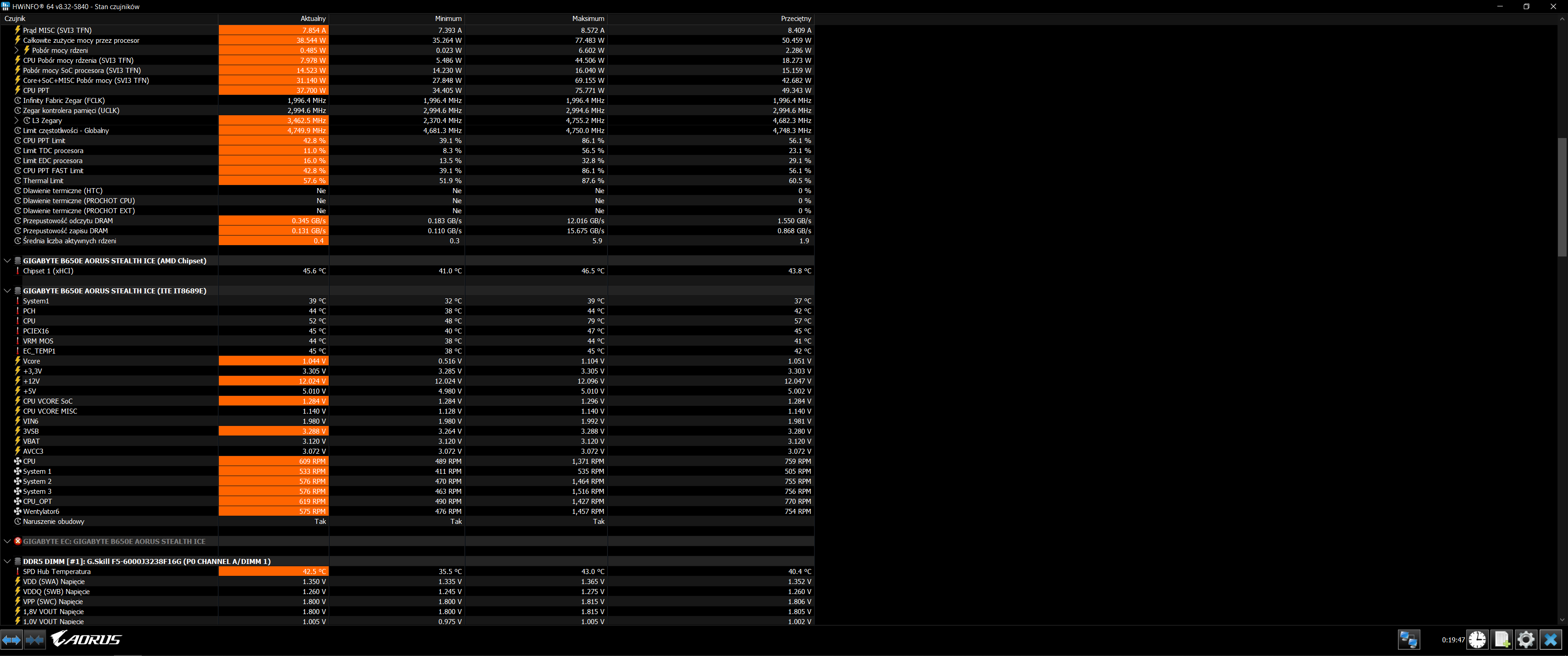

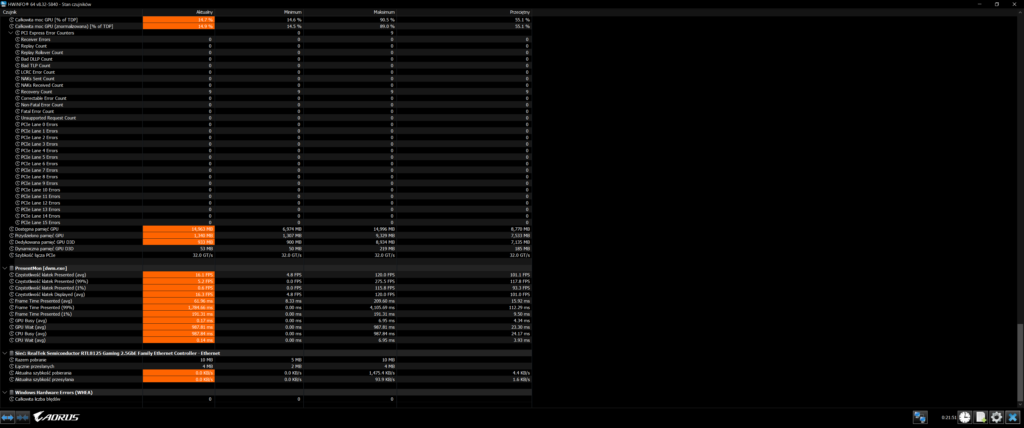

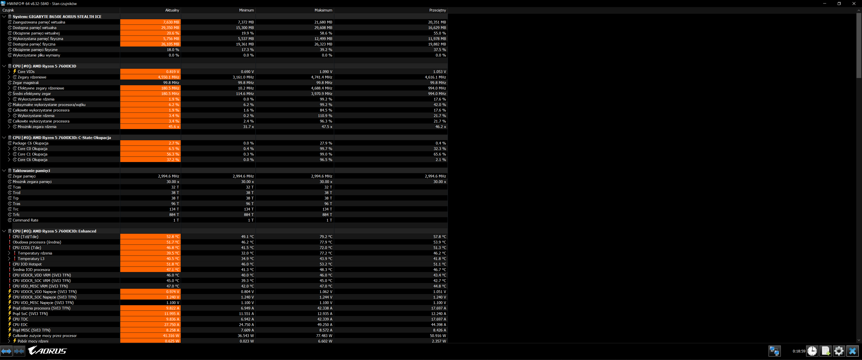

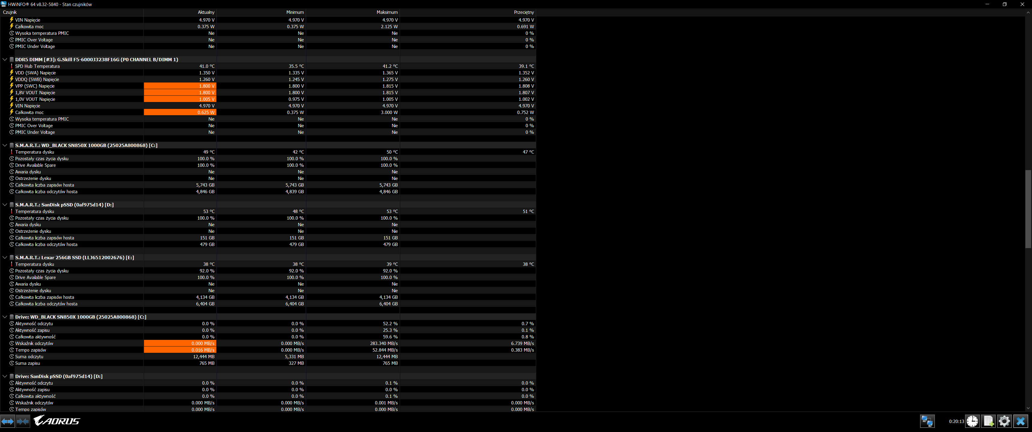

Dobra wrzucam całe hwinfo :D żeby później nie było :D

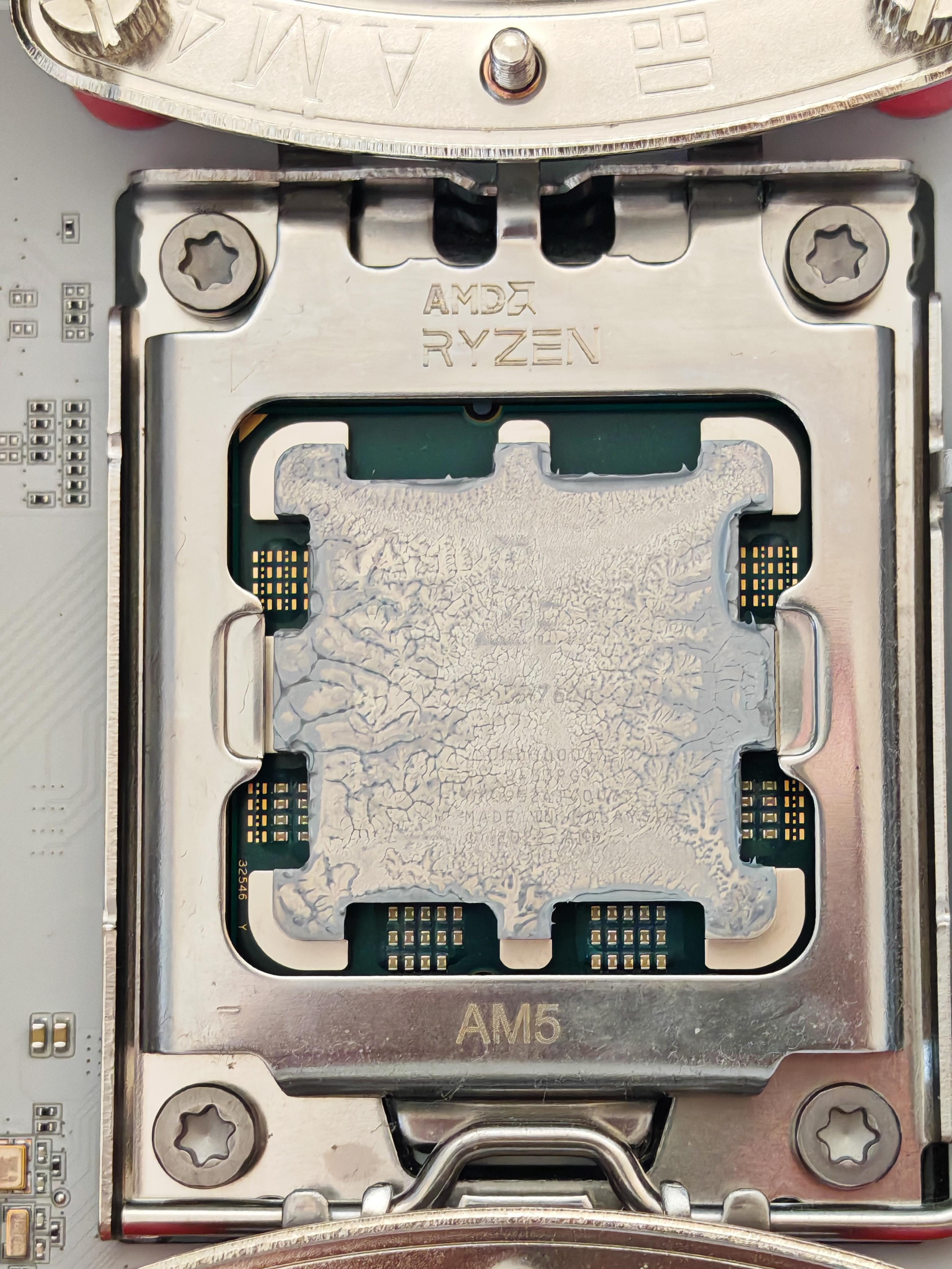

Jak dasz dużo pasty i dokręcisz chłodzenie to jej nadmiar wyjdzie z pod chłodzenia nic nadzwyczajnego i w niczym to nie przeszkadza ;) lepiej dać za dużo nic za mało bo zostanie tyle ile powinno być a reszta wyjdzie na obrzeża pod wpływem docisku.
No tak ale zobacz że tutaj cała pasta wyszła na boki a czapka jest goła i to samo chłodzenie. Zresztą zaraz zobaczymy 😀 komputer był w transporcie kilka razy więc przy okazji go wyciągnąłem I ułożyłem jeszcze raz 😀 szukam na razie rozwiązań mało absorbujących finansowo 🤣
Pasta ma wypełnić ewentualne nierówności, więc tam dosłownie "film z pasty" wystarczy 😛

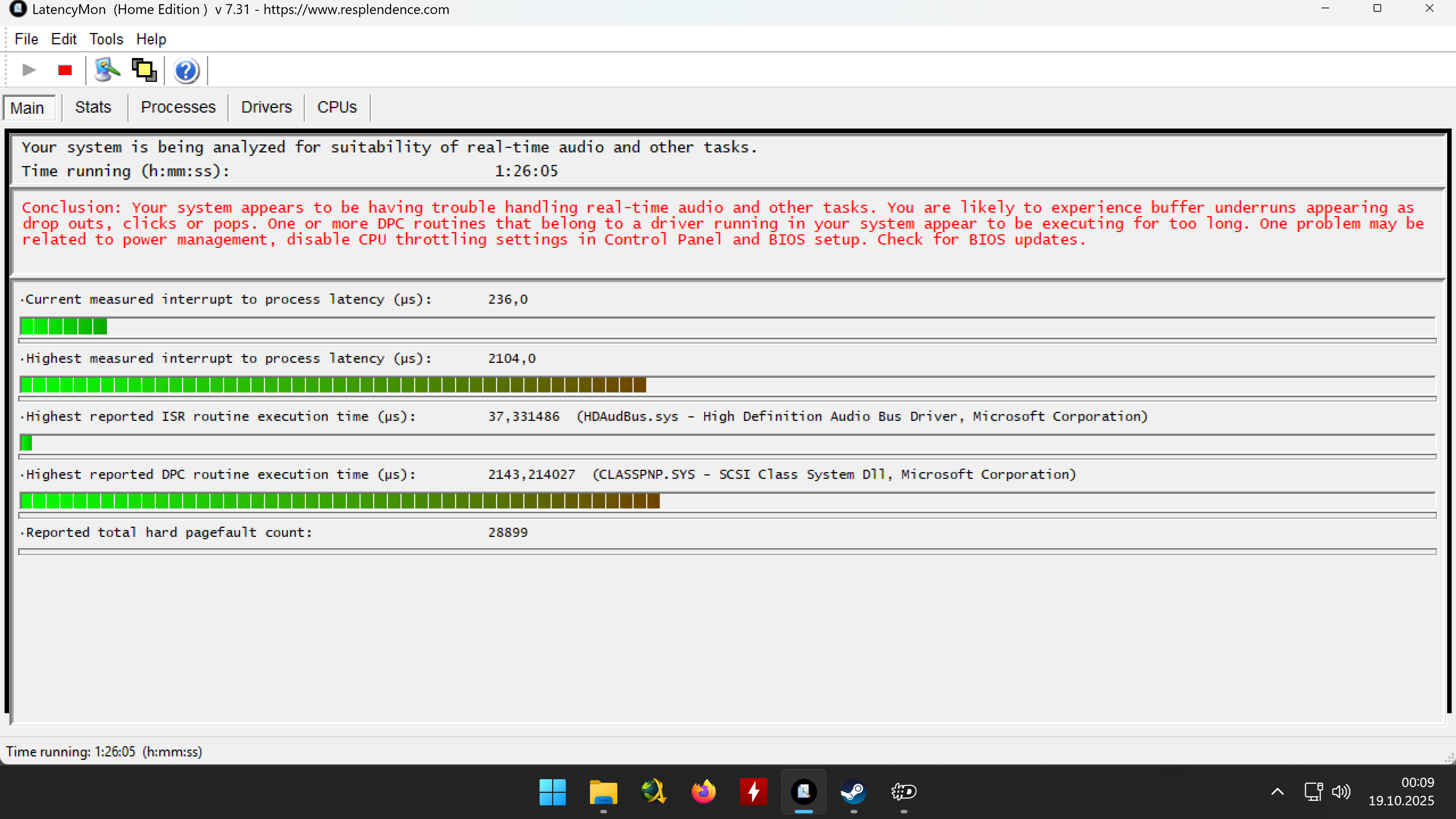

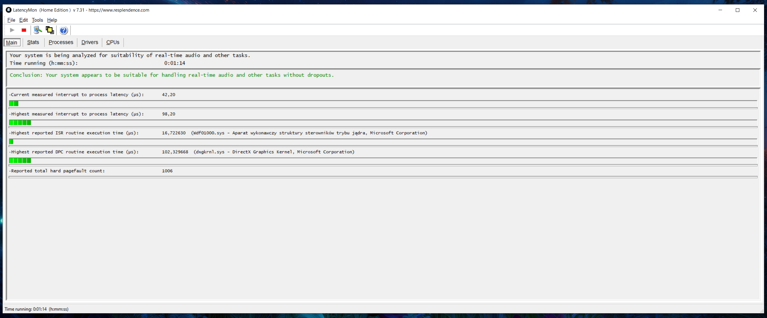

To i ja się pochwalę swoim. :hihot: Miałem to samo co Ciastovy, tylko większe opóźnienia. Zmieniłem wszystko w PC i teraz jest w miarę ok, ale wczoraj odpaliłem Latencymon, jak grałem w Forza Motorsport i wyskoczyło mi tak:
:smiech:
*Zmieniłem wszystko poza karta graficzną od Gigabyte.
Jeśli chodzi o stuttery, w niektórych grach mam, w innych nie. Sam nie wiem, czy to nie wina gier.
Wyłączyłem w menedżerze wszystkie audio poza NV i na razie Latencymon nic niepokojącego nie pokazuję.
Edytowane przez j4z

Zmiana pasty też dała -10c w stresie więc zdecydowanie za mało jej było.
