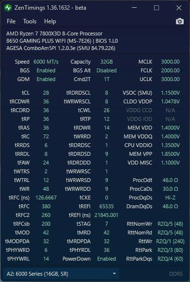

Grolshek 878 Opublikowano 15 Listopada 2025 Opublikowano 15 Listopada 2025 (edytowane) 1 godzinę temu, MCH93 napisał(a): Są przyrosty nawet na procesorach z X3D, w kilku materiałach np. techlipton przedstawił jak to wygląda, fabio z kanału Ancient Gameplays Czy mógłbym poprosić o screena z Zentimings u Ciebie? Edytowane 15 Listopada 2025 przez Grolshek

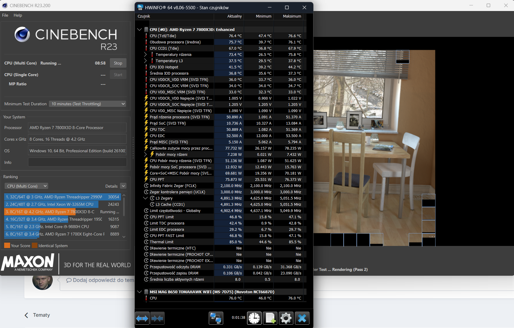

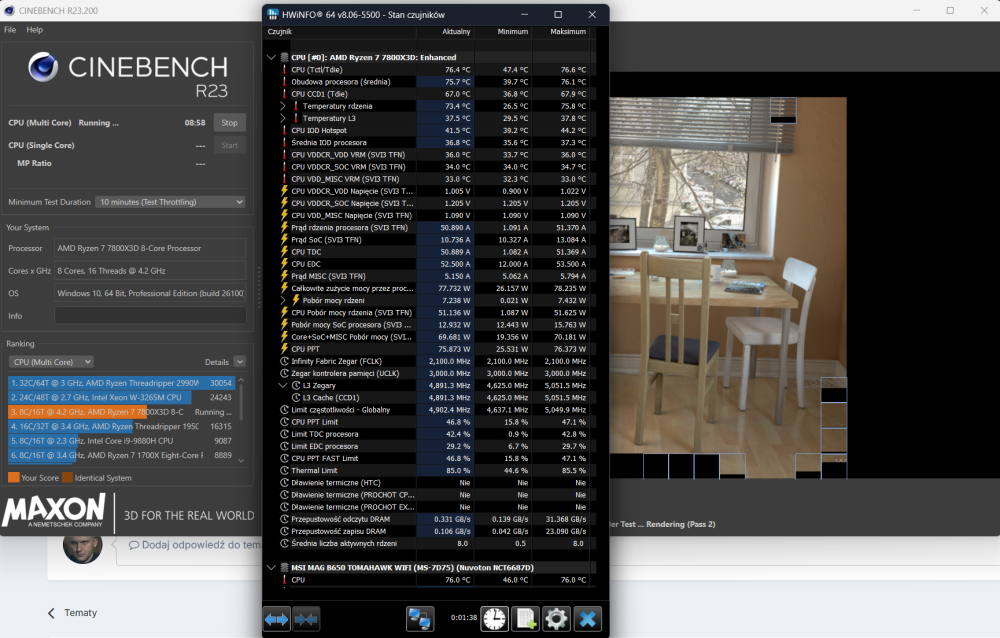

Gość MCH93 Opublikowano 15 Listopada 2025 Opublikowano 15 Listopada 2025 (edytowane) 22 minuty temu, Grolshek napisał(a): Ale mnie się donikąd nie spieszy Ok, jutro w południe wrzucę , widzę że masz ramkę + kryosheet, jak temperatury ? Edytowane 15 Listopada 2025 przez MCH93
Grolshek 878 Opublikowano 15 Listopada 2025 Opublikowano 15 Listopada 2025 6 minut temu, MCH93 napisał(a): Ok, jutro w południe wrzucę , widzę że masz ramkę + kryosheet, jak temperatury ?
Gość MCH93 Opublikowano 15 Listopada 2025 Opublikowano 15 Listopada 2025 5 minut temu, Grolshek napisał(a): U mnie z CO -23 All Core 10min przebiegu CB R23 72,5 st.C, IF 2100 100% stabilne ?
Grolshek 878 Opublikowano 15 Listopada 2025 Opublikowano 15 Listopada 2025 4 minuty temu, MCH93 napisał(a): U mnie z CO -23 All Core 10min przebiegu CB R23 72,5 st.C, IF 2100 100% stabilne ? Dopiero drugi dzień mam procka więc testuję. Ale kilka godzin Prime95, OCCT, Aida, TM5, CB R23, granie w Outer Worlds i Cybera nie wywaliło. Curve -15 ale moja płyta jakoś strasznie niskie napięcie chyba podaje bo na R7 7700 też tylko -22 mogłem wrzucić.

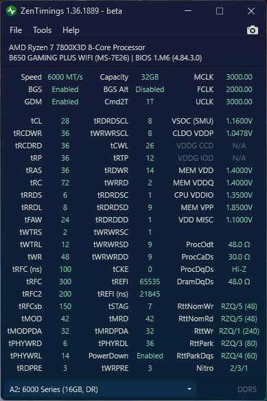

Grolshek 878 Opublikowano 15 Listopada 2025 Opublikowano 15 Listopada 2025 (edytowane) 8 minut temu, MCH93 napisał(a): U mnie IF kompletnie niestabilne powyżej 2000, BSOD przy boot Windy, tak samo jak wyłączę GDM i PD. Ja te timingi po prostu przepisałem od TomCuga z testów Ryzenów i ot cała filozofia. Zadziałało? Dobrze Stąd: https://ithardware.pl/testyirecenzje/amd_ryzen_5_7500x3d_test_recenzja_opinia-46448.html Edytowane 15 Listopada 2025 przez Grolshek

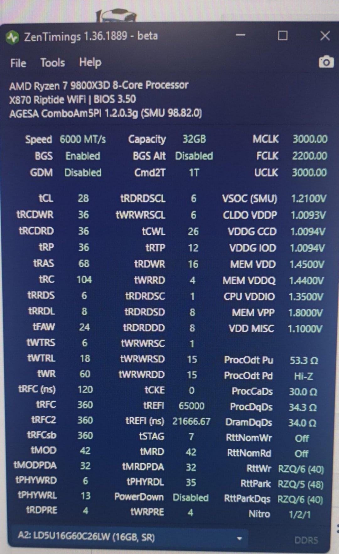

Gość MCH93 Opublikowano 15 Listopada 2025 Opublikowano 15 Listopada 2025 (edytowane) 12 minut temu, Grolshek napisał(a): Ja te timingi po prostu przepisałem od TomCuga z testów Ryzenów i ot cała filozofia. Zadziałało? Dobrze Stąd: https://ithardware.pl/testyirecenzje/amd_ryzen_5_7500x3d_test_recenzja_opinia-46448.html U mnie prawie wszystko to samo, znalazłem zrzut w tel 👌👌 6 minut temu, MCH93 napisał(a): U mnie prawie wszystko to samo, znalazłem zrzut w tel 👌👌 Przepisz wszystko ode mnie i daj znać czy śmiga 👌👌 Edytowane 15 Listopada 2025 przez MCH93
Gość MCH93 Opublikowano 16 Listopada 2025 Opublikowano 16 Listopada 2025 @Grolshek Aktualnie takie nastawy są u mnie :)
Grolshek 878 Opublikowano 16 Listopada 2025 Opublikowano 16 Listopada 2025 54 minuty temu, MCH93 napisał(a): @Grolshek Aktualnie takie nastawy są u mnie A może masz Aida64 i możesz zrobić test memory?
Gość MCH93 Opublikowano 16 Listopada 2025 Opublikowano 16 Listopada 2025 3 godziny temu, Grolshek napisał(a): A może masz Aida64 i możesz zrobić test memory? Nie, szczerze nie robiłem tweaku dla cyferek w Aida

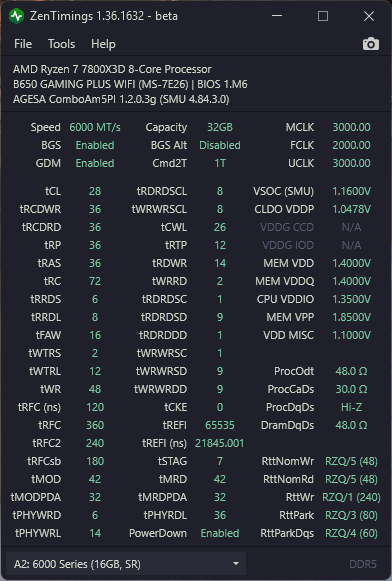

Adikon 183 Opublikowano 6 Grudnia 2025 Opublikowano 6 Grudnia 2025 (edytowane) W dniu 15.11.2025 o 20:47, MCH93 napisał(a): U mnie IF kompletnie niestabilne powyżej 2000, BSOD przy boot Windy, tak samo jak wyłączę GDM i PD. Próbowałeś ręcznie zmieniać napięcia VDDG CCD i IOD? Mam tylko zdjęcie na telefonie, ale tak działam od kilku miesięcy 😉 Edytowane 6 Grudnia 2025 przez Adikon
Gość MCH93 Opublikowano 6 Grudnia 2025 Opublikowano 6 Grudnia 2025 2 godziny temu, Adikon napisał(a): Próbowałeś ręcznie zmieniać napięcia VDDG CCD i IOD? Mam tylko zdjęcie na telefonie, ale tak działam od kilku miesięcy 😉 Szczerze nie ruszałem, u mnie w ZenTimings : CCD , IOD jest wyszarzone,to czy będzie działać FCLK 2000+ jaki GDM i PD OFF zależy od sztuki jaka się trafi, u mnie jest lipa zaś u kolegi na 7800X3D GDM i PD jest OFF ale za to FLCK więcej jak 2066 nie wyciągniesz
Adikon 183 Opublikowano 6 Grudnia 2025 Opublikowano 6 Grudnia 2025 (edytowane) 2 godziny temu, MCH93 napisał(a): Szczerze nie ruszałem, u mnie w ZenTimings : CCD , IOD jest wyszarzone,to czy będzie działać FCLK 2000+ jaki GDM i PD OFF zależy od sztuki jaka się trafi, u mnie jest lipa zaś u kolegi na 7800X3D GDM i PD jest OFF ale za to FLCK więcej jak 2066 nie wyciągniesz https://github.com/irusanov/ZenTimings/releases/tag/v1.36-beta-2 i będzie widać. U mnie płyta dawała za mało VDDG i też wywalało błędy. Dałem po 1V (sporo płyt podaje w auto 1,050) i śmiga od kilku miesięcy, więc raczej stabilne. Czy warto to nie wiem W grach mam od 48 do 62 stopni zazwyczaj na CPU (vcore 1,2V maks) Edytowane 6 Grudnia 2025 przez Adikon

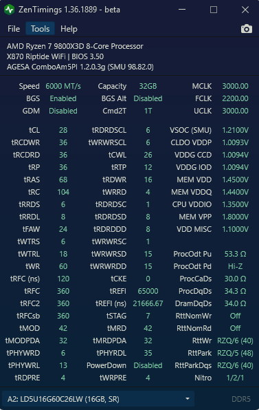

Gość MCH93 Opublikowano 6 Grudnia 2025 Opublikowano 6 Grudnia 2025 25 minut temu, Adikon napisał(a): https://github.com/irusanov/ZenTimings/releases/tag/v1.36-beta-2 i będzie widać. U mnie płyta dawała za mało VDDG i też wywalało błędy. Dałem po 1V (sporo płyt podaje w auto 1,050) i śmiga od kilku miesięcy, więc raczej stabilne. Czy warto to nie wiem W grach mam od 48 do 62 stopni zazwyczaj na CPU (vcore 1,2V maks) Mam tą wersje zentimings, płyta nawet w biosie nie pokazuje ile z automatu aplikuje, w każdym razie, 2200FCLK podajesz przy pamięciach 6400/6600, w takiej konfiguracji co masz teraz nie ma to kompletnie sensu, tnij timingi jeszcze 👍 Tak to u mnie wygląda , działa jeszcze CL26 ale przy 1.5V jak i aktualne nastawy przy taktowanie 6200 przy 1.45V :).
Adikon 183 Opublikowano 6 Grudnia 2025 Opublikowano 6 Grudnia 2025 (edytowane) Niekoniecznie, bo nawet przy 6000 fclk 2200 daje jakieś profity. U mnie głównie simracing, więc trochę inny temat. Co do timingów to już robione milion kombinacji i praktycznie bez różnicy, a to co mam obecnie działa najlepiej. Mam lexary cl26, więc da się zejść, ale to tylko dla zabawy. Trfc poniżej 120 też nie przynosi żadnych korzyści, a czasem powoduje problemy. Mi się udało zejść z trfc stabilne na 90, ale było nawet gorzej, a robię testy w tej samej grze w tym samym miejscu. Edytowane 6 Grudnia 2025 przez Adikon
