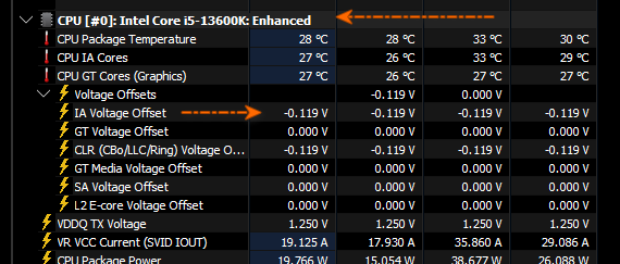

ITprospector 77 Opublikowano 27 Listopada 2025 Opublikowano 27 Listopada 2025 (edytowane) Nie wiem dokładnie o jakich spadkach piszesz, ale wpierw sprawdź, czy aby na pewno to jest od CPU, bo jeśli nie spada Ci MHz na CPU, to mało prawdopodobne, by wina była po stronie CPU. Załącz na próbę w panel sterowania. opcje zasilania/ najwyższa wydajność , to spowoduje, że do sprawdzenia w grze boost CPU będzie trzymał wysoki MHz. Jeśli nadal będą dziwne "spadki fps" to raczej bym szukał w opcjach graficznych winowajcy. Podobnie E-core mało kiedy powodują problemy, a jeśli już powodują, to są one drobiazgowe i nie dotyczą większości gier. Co do obniżenia napięcia Vcore cpu, to chyba powinno działać na B760 jak niżej, oczywiście w pewnym zakresie zapewne. screen jest tylko poglądowy i nie wskazuje konkretnych ustawień, ale strzałki zobacz, a offset wg wymagań możliwości cpu. p.s tutaj masz już chyba dokładny opis Undervolt CPU i5-14600K, Motherboard B760, New MSI BIOS settings PC Tuning (OC) UNDERVOLTING NA B760 - SPRAWDZAM! Edytowane 27 Listopada 2025 przez ITprospector 1

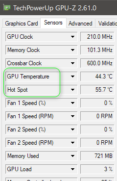

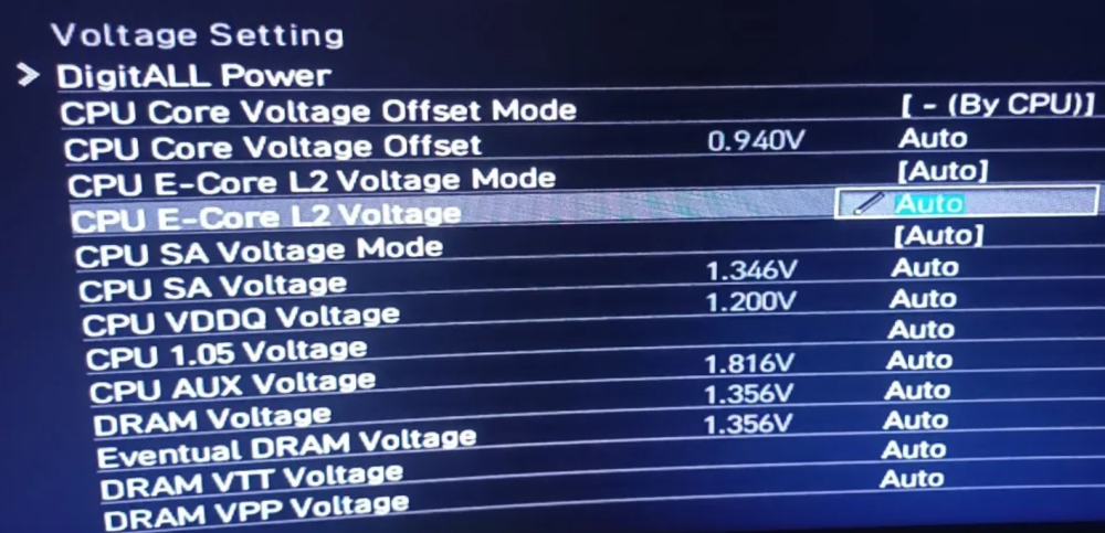

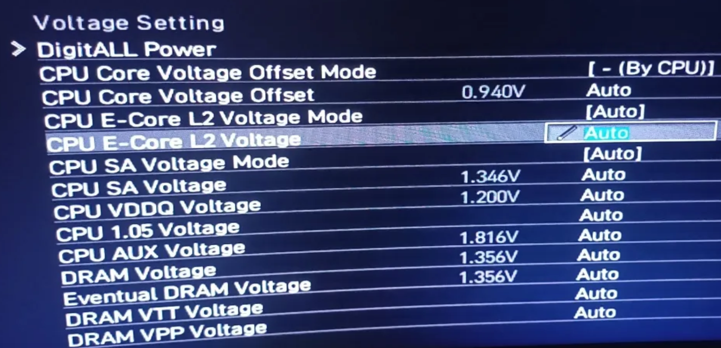

ITprospector 77 Opublikowano 27 Listopada 2025 Opublikowano 27 Listopada 2025 (edytowane) Piszesz mało danych odnośnie spadków............ Co do UV ano trzeba czasami obejrzeć kilka razy poradniki. Zapodałem Ci screen i to nie jest czarna magia, a dwie opcje do sprawdzenia. Zobacz też temp karty graficznej i temp Vram. 21 minut temu, karolq097 napisał(a): Edit: dopiero po mojej wiadomości zobaczyłem te 2 linki, co do pierwszego jest to identyczna wersja biosu oraz ta sama płyta którą posiadam, robiłem ustawienia z tego poradnika 1:1 i ten irytujący micro stutter dalej się pojawiał ( mówię o tym CPU LITE LOAD na MODE 15 itd, tylko nie wiem dlaczego w poradniku zostawił włączony CEP skoro ta funkcja jako pierwsza powinna być wyłączana podczas UV z tego co czytałem na forach MSI ) Wyłączenie CEP nie zawsze jest wskazane, jak i nie zawsze włączone powoduje problemy, a zależy od mikrokodu, bios i innych wymagań użytkownika co do ustawień bios vs cpu. p.s. Obniżanie napięcie zaczynaj po mału, 0.010 i dalej 0.020 itd. Możesz szybciej w Windows przez software Intel(R) Extreme Tuning Utility sprawdzić , czy zadziała offset. Co do poradników w necie nie pisz, że nie ogarniasz, a postaraj się, a przyniesie efekt i więcej wiary w siebie. p.s a żeby zrobic dobre UV to też potrzeba sporo testów itd Kuźnia mocy CPU Power Forge Set Edytowane 27 Listopada 2025 przez ITprospector dodatkowa zawartość 1
karolq097 3 Opublikowano 27 Listopada 2025 Autor Opublikowano 27 Listopada 2025 (edytowane) Jakie najważniejsze informacje na temat spadków mam podać żeby to było pomocne? Jasne, sprawdzę zaraz w biosie te 2 zakładki i podam też tutaj. Temperatura GPU nie przekracza 55 stopni w gry w jakie gram na swoich ustawieniach, nie daję wszystkiego na ultra itd a jak już wymaksuję to z 65-70 max jakoś. Hot spotu nie mam jak sprawdzić bo został usunięty ten wykres z Hwinfo na 50 serii. Co do tego CEP to nawet nie wiedziałem, na forach MSI przy tych płytach B760 mówili że bez wyłączenia tego ucinana jest bardzo wydajność przy uv... Jasne, czyli najlepiej po prostu testować XTU a dopiero potem na stałe w biosie, po tym sprawdzać wyniki w Cinebench R23 czy raczej w grach w których najbardziej powstaje ten problem z micro stutterem? Dzięki też za miłe słowa i pomoc w rozwiązaniu problemu bo nie ukrywam że zwykle spotykałem się z chamstwem na innych forach edit: zamieszczam też zdjęcie z biosu z tego obszaru gdzie miałem sprawdzić. Jedyne aktualne zmiany w biosie to resizable bar, xmp, testuję z wyłączonymi e-cores, CEP wyłączony. edit: jeżeli to może też jakoś dać info, mój aktualny bios: 7D98v1F z września Edytowane 27 Listopada 2025 przez karolq097

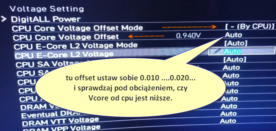

ITprospector 77 Opublikowano 27 Listopada 2025 Opublikowano 27 Listopada 2025 (edytowane) XTU jest dobre do pewnego momentu, u mnie np. Cinebench 2024 naszybciej mogłem sprawdzić zawieszanie , jak za nisko Vcore ustawiałem, na plus taki, ze komp nie resetował się, a tylko sam bench sie zawieszał. Testy skrajnego OC , UV najlepiej robić z podłączonym tylko jednym dyskiem , lub z live usb systemem, wtedy niepotrzebnie HDD nie męczy itd. ale to już szczegóły. do pewności wszystko po kolei, a nie ileś opcji w bios na raz itd po windowsem Vcore sprawdzić sobie "CPU-z" lub najlepiej "HWInfo" a UV sprawdzić jak niżej Offset mode musi być na minus przy UV ustawione , bo pozostawione auto raczej nie zadziała , a + podwyższy napięcie. z czasem doczytasz sobie co i jak poustawiać. A jeśli już nic Ci nie pomoże w wymaganym UV, to doraźnie PL1 i PL2 limity mocy ustaw sobie np 125 / 130 (lub niżej) 14600K to bardzo mocy cpu na tylko nawet 65-100 watach. Spokojnie wystarcza do GPU ze średniego segmentu ogarnie spokojnie też RTX5070 na zaniżonym PL2. To tylko mania w necie panuje na max fps i wpatrywania się w liczydła klatek/s. A w efekcie i tak płynność rozgrywki jest najważniejsza, a nie max fps. p.s. moje posty warto wracać zobaczyć, bo czasami mogę dopisać coś, bo nie jestem generatorem nabijania odpowiedzi, a jestem zajęty często, prawie zawsze. mikroprzycięcia nie wiem jakie masz w sensie pewnych sprawdzonych, czy masz to intuicyjne odczucie, czy software programowe pokazuje np CapFrameX? problem może być też po stronie dysku, jeśli doczytuje dane , lub ilością VRam z GPU. a w HWInfo dany offset jaki w bios zapodałeś możesz sprawdzić jak niżej , tyle że u Ciebie może być nazwa CPU/ płyty itd w innym miejscu bedą inne HWInfo również nie bedzie zawsze dokładnie pokazywało, mogą być drobne rozbieżności bios vs HWInfo Edytowane 27 Listopada 2025 przez ITprospector dodatkowa zawartość 1
karolq097 3 Opublikowano 27 Listopada 2025 Autor Opublikowano 27 Listopada 2025 (edytowane) Jasne, bardzo dziękuję za pomoc i informacje co sprawdzać. Tak jak pisałem wcześniej poza tym, jeżeli będą przydatne jakieś konkretne rzeczy które potrzebujesz żeby bardziej być wstanie zdiagnozować ten stutter, a o których ja bym nie pomyślał żeby podać to daj znać. Ustawiłem teraz -0.010 tam gdzie miałem, potestuję w cinebench r23 i dam znać. ( czy moje aktualne ustawienia biosu jakie podałem w poprzedniej odpowiedzi są okej z tym offsetem czy je wyłączyć ustawić inaczej? ) Update: ustawiłem -0.010, na pewno ustawiłem minusa, nie auto, nie plus, zresetowałem kilka razy pc i zapisałem w biosie żeby na pewno wszystko się ustawiło, w biosie dalej widnieje 0.940v, w hwinfo w tej całej zakładce z twojego screena -> voltage offsets -> 0.000v w dół wszędzie, sprawdzałem chwilę cinebench r23, kilkanaście sekund i 96-99 stopni cpu. 43 minuty temu, ITprospector napisał(a): To tylko mania w necie panuje na max fps i wpatrywania się w liczydła klatek/s. A w efekcie i tak płynność rozgrywki jest najważniejsza, a nie max fps. też tak uważam, właśnie najbardziej mi zależy na stabilności i płynności rozgrywki, aktualnie mam starszy monitor który ma 144hz więc poza te 144fps nie celuje. Wystarczą mi faktycznie te stabilne 144fps bez micro stutteringu bez uzasadnienia i będę zadowolony na najbliższy czas. edit: te mikro przycięcia na pewno są sprawdzone niż takie "wyczulone" intuicyjne, sprawdzałem tym wykresem od msi afterburner i w czasie mikro ścinek skacze bardzo na krótki czas frame time. Załóżmy że większość klatek w danej grze generuję się w czasie 5-8ms i nagle spike na 20-30ms i spadek fps. edit: jeżeli chodzi o dyski też myślałem że to może problem mojego już starszego ssd sata, przeniosłem gierki na ssd nvme i dalej to samo, a VRAM 12gb na pewno nie zabraknie w tych gierkach bo to zwykle esportowe tytułu a w czymś mocniejszym MAX miałem 8,8 GB używane. Edytowane 27 Listopada 2025 przez karolq097

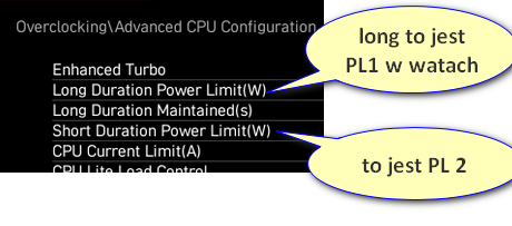

ITprospector 77 Opublikowano 27 Listopada 2025 Opublikowano 27 Listopada 2025 (edytowane) kilkanaście sekund i 96-99 stopni cpu. To bardzo wysoka temp po kilkunastu sekundach, doraźnie ustaw sobie power limit PL1 = 125 i PL2 = 130 (spadek boost będzie i tak tu mały) lub niżej, jeśli temp nadal będą wysokie. A przede wszystkim sprawdź zamontowanie coolera na CPU, czy nie wygięty cpu, płyta od spodu, a cooler równomiernie dokręcony. bo za szybko coś Ci ta temperatura wzrasta zdecydowanie, jakby cooler nie przyjmował ciepła dobrze. Edytowane 27 Listopada 2025 przez ITprospector 1
karolq097 3 Opublikowano 27 Listopada 2025 Autor Opublikowano 27 Listopada 2025 Aktualnie power limit PL1 PL2 mam na default 181W, jeżeli chodzi o cooler na pewno dobrze wszystko zamontowane, mam Peerless Assassin 120 SE, 2 wiatrakowy, wiadomo teraz gdy robię test Cinebench r23 ( multi core ) to procek praktycznie żadnego UV nie miał bo ten offset -0.010 się nie zaimplementował i nie działa.
ITprospector 77 Opublikowano 27 Listopada 2025 Opublikowano 27 Listopada 2025 (edytowane) na default 181W przy obecnej sytuacji jest za wysoki zdecydowanie i totalne nieporozumienie, bo podbija napięcie cpu za wysoko. Zanim nie ogarniesz sobie bios ustawień Vcore itd, zmniejsz power limity PL1 i PL2 . W ten sposób dowiesz się, czy wina przycięć to spadki MHz cpu od wys.temperatury. p.s dzisiaj już musze uciekać życzę powodzenia, niskich temp i zero przycięć Edytowane 27 Listopada 2025 przez ITprospector dodatkowa zawartość 1
