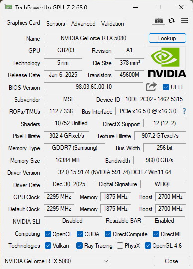

Po pierwsze- skonfiguruj sobie OSD i sprawdź jakie masz zegary na stocku i po OC:
Na rdzeniu powinieneś mieć ok. 2800MHz fabrycznie i ok. 3150-3200mhz przy +350mhz.

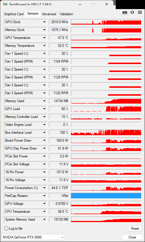

Według mnie kluczowy problem jaki dokonujesz to... sprawdzasz podczas gry. Wystarczy, że przejdzie o 2 dodatkowych npc i już klatkarz się zmieni.
Może też masz w głowie, że zrobisz OC i nagle 10fps więcej będzie.
Na szybko teraz zrobiłem OC na swojej 5070Ti z blokada na powerlimit:
Wyniki z 3Dmarka oraz z Cyberbuga, w samej grze to zaledwie 4fps więcej, ale fps low o wiele lepsze.
Edytowane przez Garru
12 minut temu, Send1N napisał(a):
MAX :E
Przeczytałem "nic nie mówią jeśli MASZ ustawione MAX" :E
ok zaraz ogarne
edit. max bez oc podczas gry i zaraz wstawię z OC czy będzie różnica.

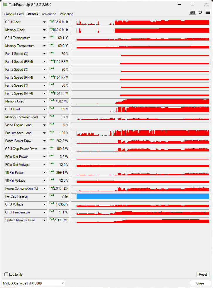

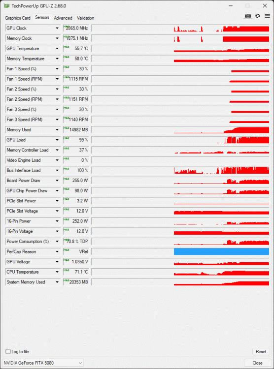

Edit 2 : Dobra jednak OC działa ale najwidoczniej za mało żeby była różnica w grze :E drugi SS w grze po OC  (111% limit mocy max , + 300 mhz core clock i + 1500 mhz memory clock) a dam jeszcze więcej i zobacze :blant:
