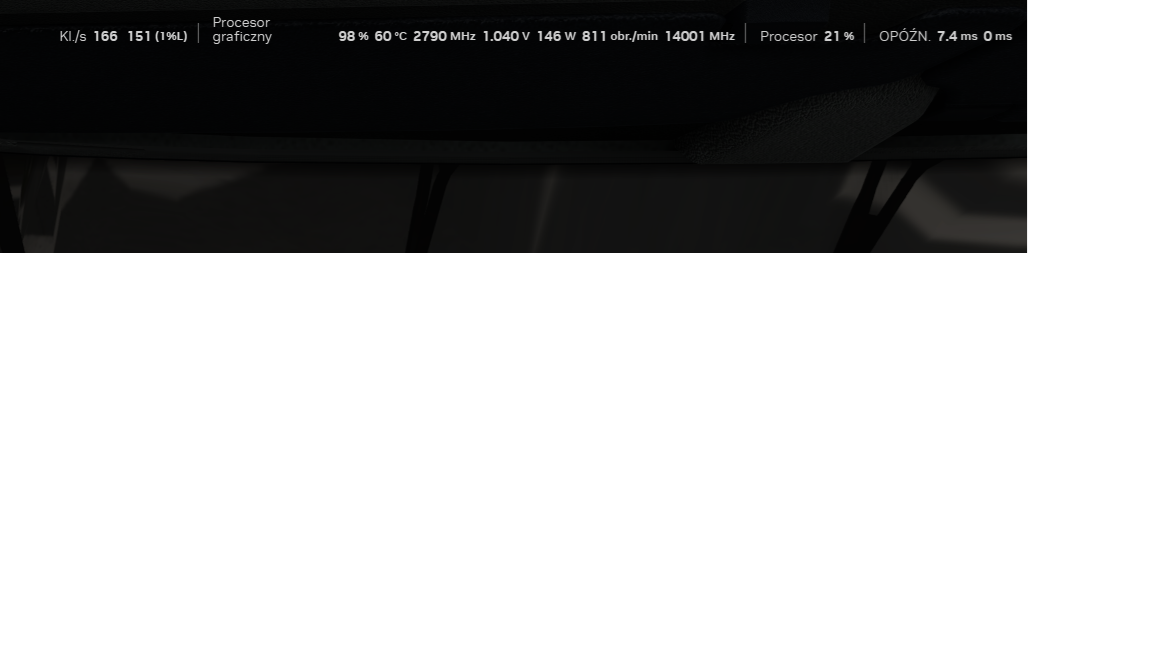

Cześć, mam pewien problem w grach, dzieje się to nawet w Roblox, gdzie ten komputer powinien śmigać jak głupi, w ETS 2 to samo mam. Ale do rzeczy. Podczas grania co kilkadziesiąt, czasem częściej sekund pojawiają się takie ''ścinki obrazu i utraty płynności na sekundę, jak gra muzyka w grze to z lekkim przycięciem muzyki czasem nawet. Sterowniki Nvidia zaktualizowane, od systemu mam powyłączane aktualizacje, ale czy to tego wina może być? Specyfikacja: RTX 5060 16GB, AMD Ryzen 5 7500F, 32 GB Ram, dysk 1 TB, komputer jest nowy złożony w lipcu, dodaje fotkę z SS podczas gry w ETS jak wyglądają mniej więcej temperatury z zakładki Nvidia. Ktoś podpowie czego to wina i co zrobić mam, albo jakich jeszcze informacji udzielić do pomocy?32.thumb.png.792fdaa90de64e05276a4c689ed0c867.png

No i dalej niestety te takie przycinki zdarzają się, jak i w ETS 2, tak i w FS22, co mogę zatem jeszcze zrobić, by to zniwelować? Grzebać w BIOSIE i w tych PCI?
Wyłącz wszystkie dodatki od  Nvidi typu skalowanie, input lag, i inne wodotryski itp. I sprawdź. Pobaw  się synchronizacją monitora włacz / wyłącz lub ustaw na dana wartość jeżeli monitor ma 144 Hz zablokuj na dokładnie tyle, ewentualnie jak masz MSI Afterburner oniż fps  o 2 klatki do 142. Analogicznie z niższymi częstotliwościami. Bo widzę że masz 166 fpsów wiec jeżeli monitor obsługuje tylko 144 Hz mogą od czasu do czasu pojawiać się przeskoki wszystko zależy od synchronizacji.
