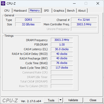

Above 10 Opublikowano 12 Lutego Opublikowano 12 Lutego (edytowane) Godzinę temu, Keneth napisał(a): Musze wlasnie o tym poczytac, jak do tego przysiasc, te 7800X3D i 9800X3D sa mocno drogie, chyba poczekam do przyszlego roku, jak nowa seria wyjdzie. A zajme sie teraz swoim 7500F. @Above podpowiesz jak zaczac? Jasne mogę pomóc. Zacznij od zmiany Curve optimizer z negative i daj np 20 na start i zobacz czy wstaje. To obniży napiecie i temperatury + procesor będzie wyżej boostował więc da już kilka procent wydajności. U mnie udało się połączyć to z podniesieniem taktowania o 200Mhz bodajże opcja Max Cpu Boost clock overide. Pytanie z z jakim CL lata Twój RAM? U mnie aktualnie mam 6000Mhz CL30, to też daje kopa prockom bez x3d Edytowane 12 Lutego przez Above
Keneth 7 Opublikowano 16 Lutego Autor Opublikowano 16 Lutego Witam ponownie, dlugo mnie nie bylo, tak ram jest CL30. Sprobuje dzisiaj jak bede w domku cos potestowac:)
Send1N 5 649 Opublikowano 16 Lutego Opublikowano 16 Lutego (edytowane) Samo "CL" nie zmienia kompletnie niczego, czy tam będzie cl30 czy 40 różnicy w wydajności nie będzie żadnej, o wiele więcej daje zacieśnianie całej reszty timingów w tym drugiego i trzeciego rzędu Edytowane 16 Lutego przez Send1N

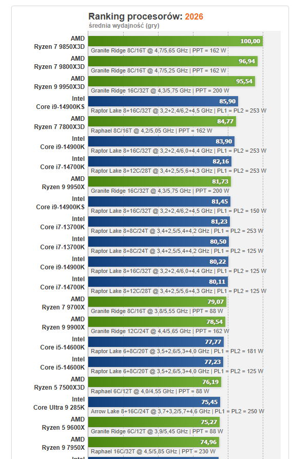

Doamdor 2 477 Opublikowano 17 Lutego Opublikowano 17 Lutego 35 minut temu, Keneth napisał(a): Po paru testach, zamowilem 7800X3D, mysle ze to bedzie optymalne rozwiazanie, nie musze zmieniac chlodzenia, a 9800X3D bedzie tlumiony przez grafike. W grach (co wazne prz 5070TI i 1440P) to jest naprawde roznica rzedu 2-3%, czasem nawet na korzysc 7800X3D, co dla mnie bylo niezlym szokiem. A cena tez przyjemniejsza. Dzieki za rady, teraz zestawik bedzie naprawde mocny na 1440P. 7800X3D vs 9800X3D jedna dziwna sprawa, pomiedzy 7500F a 7800X3D sa rowiez znikome roznice, czasem nawet 7500F jest lepszy, faktycznie tak jest? Bo w takim wypadku, nie ma absolutnie sensu zmieniac tego proca 7500F VS 7800X3D Sugerujesz się fałszywymi testami, tutaj masz prawdziwy i rzetelny test procesorów https://ithardware.pl/testyirecenzje/amd_ryzen_7_9800x3d_test_recenzja_opinia-36324.html 2

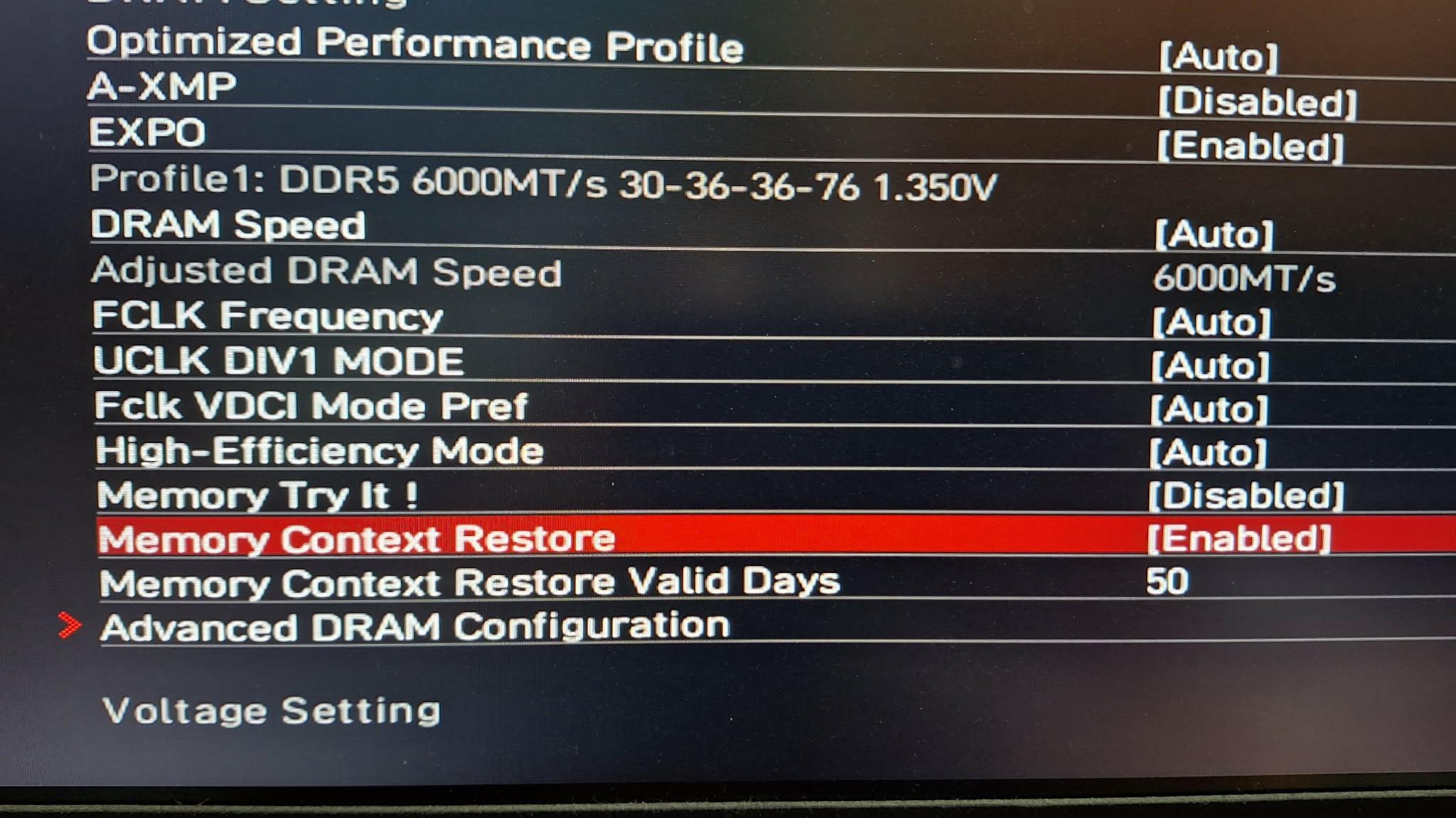

Keneth 7 Opublikowano Czwartek o 07:04 Autor Opublikowano Czwartek o 07:04 Wczoraj go wymienilem .... jeden wielki koszmar. Najpierw wgralem najnowszy BIOS, potem wzielem sie za wymiane. Ok po wymianie wstal, ale Timingi na Pamieci byly pomieszane, zmienilem na prawidlowe..... nie podniosl sie. Caly czas swiecila dioda od pamieci i ram. Mowie poczekam z 10min, moze cos z testowaniem, nic nie pomagalo. Ram wlozylem tylko do slota A2, tez nic, bootowanie w safe mode ze zworka, tez 0 odzewu. Zaczelem przegladac Redita, i postanowilem Zflaschowac Bios z Pentrive (w razie czego wgralem ten poprzedni), odziwo udalo sie (dyskoteka z tylu, biala dioda mrugala podczas flashu), Monitor dalej milczal. Wiec sprobowalem wtedy jeszcze raz z 1 koscia pamieci w A2, i wtedy dopiero zaskoczyl. Od razu nowy Bios (bo pisali ze problemy z Ramem z reguly rozwiazuje nowy bios), jak wstal z jedna koscia to poprzestawialem odpowiednie Timingi 6000 30-36-36-76 ... wstal. Dokladam 2 kosc ramu, jeeeeej odpalil. Takze 3h z zycia poszly. Ale nareszcie operacja powiodla sie. Tak opisuje jakby komus cos takiego sie przydazylo. Cos mu sie musialo z Biosem przetentegowac podczas zmiany 1 timingow.. 1
Slayer 306 Opublikowano 1 godzinę temu Opublikowano 1 godzinę temu To wczesniej miales jakis stary bios po prostu i nie robiłeś update przed włożeniem nowego cpu? Pytam bo też w końcu bede chcial zmienić procka na x3d No ale pierwsza rzeczą jaką byl zrobil to update bios
