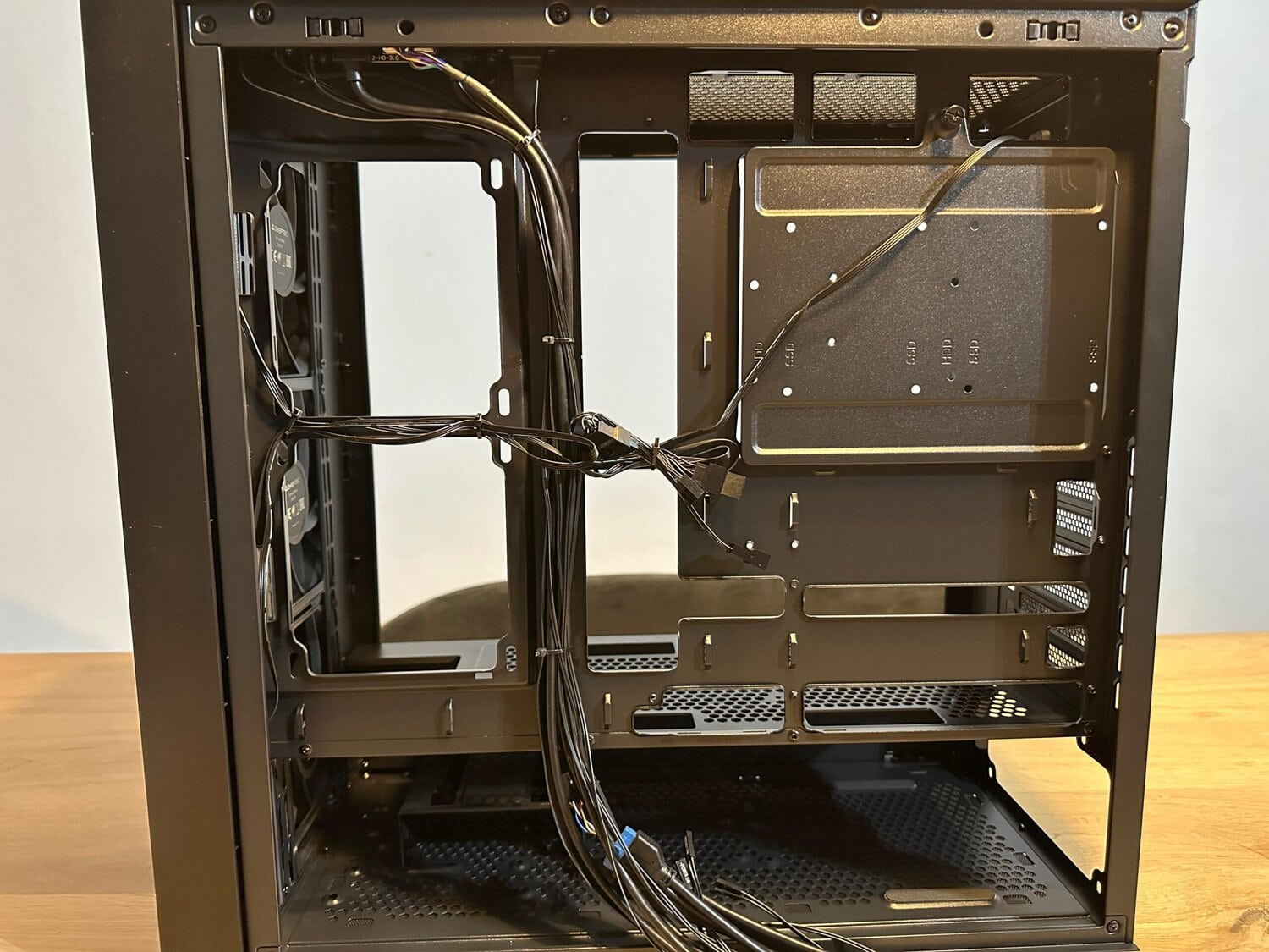

Zasilacz Fractal Ion 3 Gold 1000W   cos w ta obudowe nie wiem jak mam wcisnac on na dole ma byc ta dziura jest za mala ,kurde
Nie ma takiej opcji, miejsce na zasilacz jak i sam zasilacz są zgodne ze standardem i musi pasować, oczywiście nie zamontujesz go od zewnątrz bo pewnie tak próbowałeś go wsadzić z tego co zrozumiałem :E musisz go dopasować od środka i tylko śrubki wkręcasz w otwory od zewnątrz.
