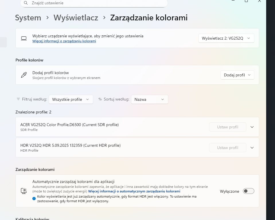

Pan Mateoo 845 Opublikowano 14 Kwietnia Opublikowano 14 Kwietnia masz miec 2 profile 1 sdr a drugi hdr masz miec odhaczona automatyczna cos

Zbyl88 4 Opublikowano 14 Kwietnia Autor Opublikowano 14 Kwietnia (edytowane) 2 godziny temu, j4z napisał(a): Kalibracja to podstawa. Ustaw tak jak ma być. Ustawienia w grze nadpisują systemową i tam ustawiałbym pod siebie. Pisze "bym", ponieważ ja siedzę na win10 i nie mogę pobrać tej apki do kalibracji, więc tylko w grze robię. Obejrzyj ten filmik sobie: Dzięki kalibracja zrobiona, a mam pytanie jesli w monitorze mam wlaczone HDR game , a w ustawieniach ekranu HDR off to jak wlacze gre automatycznie wlaczy HDR. Jesli nie to musze ten drugi profil robic. AHA Dolby Vision wlaczac czy nie? Brightness 35 i contast 70 moze byc jak mam ciemne pomieszczenie? Edytowane 14 Kwietnia przez Zbyl88
Zbyl88 4 Opublikowano 16 Kwietnia Autor Opublikowano 16 Kwietnia (edytowane) W dniu 14.04.2026 o 20:07, Pan Mateoo napisał(a): masz miec 2 profile 1 sdr a drugi hdr masz miec odhaczona automatyczna cos W tym programie windowsa do kalibracji to tak Czern na maksa w lewo na 0. Dwa nastepne to jak mam suwak i ledwo widac to mam dac jeszcze raz w prawo wtedy nic nie widac i tak zostawic? W tym filmiku tak mowil gosciu przy tym lenovo. Edytowane 16 Kwietnia przez Zbyl88
