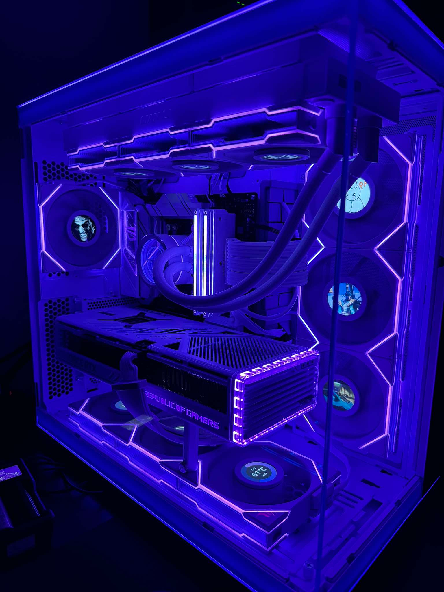

ostryb 63 Opublikowano 25 Sierpnia Autor Opublikowano 25 Sierpnia (edytowane) W dniu 6.08.2026 o 16:52, ostryb napisał(a): Teraz tak to wygląda. Trochę oczojebne 🤣🤣🤣 360 jednak biednie wyglada w tej skrzynce 🤷♂️ Edytowane 25 Sierpnia przez ostryb 1
