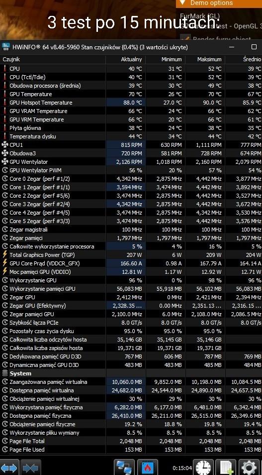

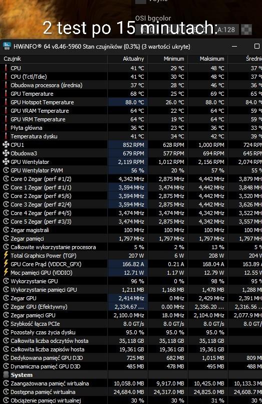

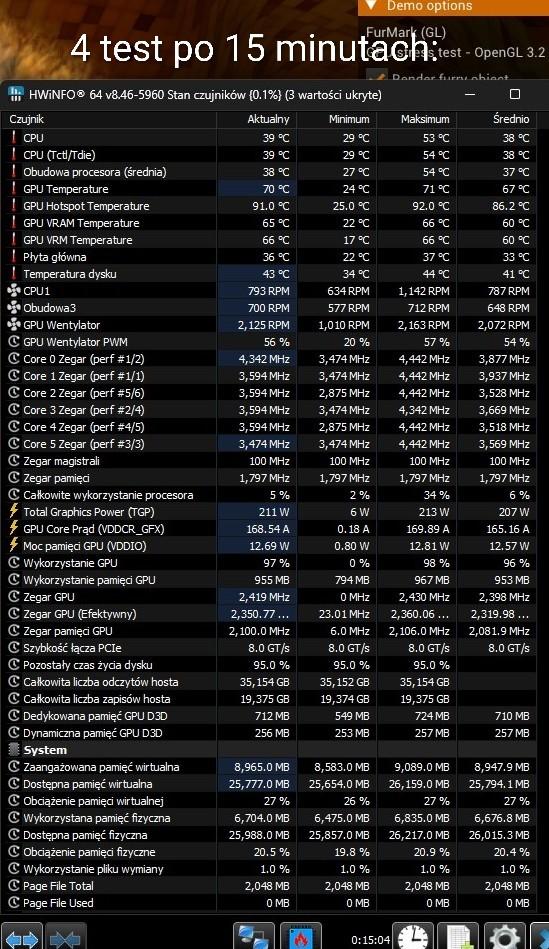

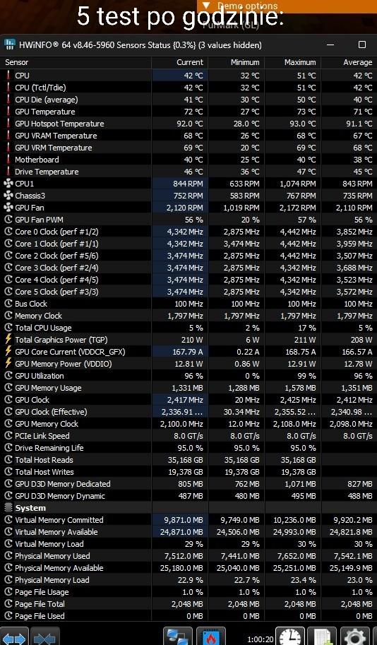

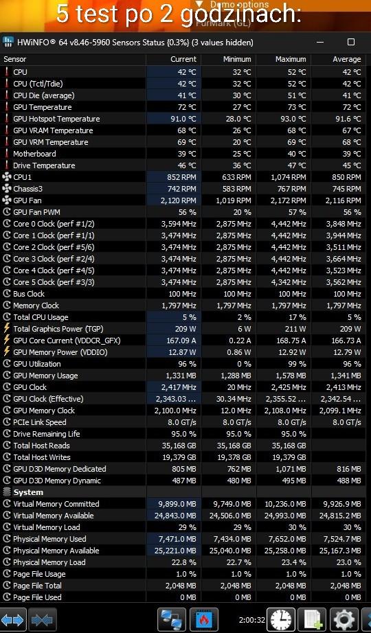

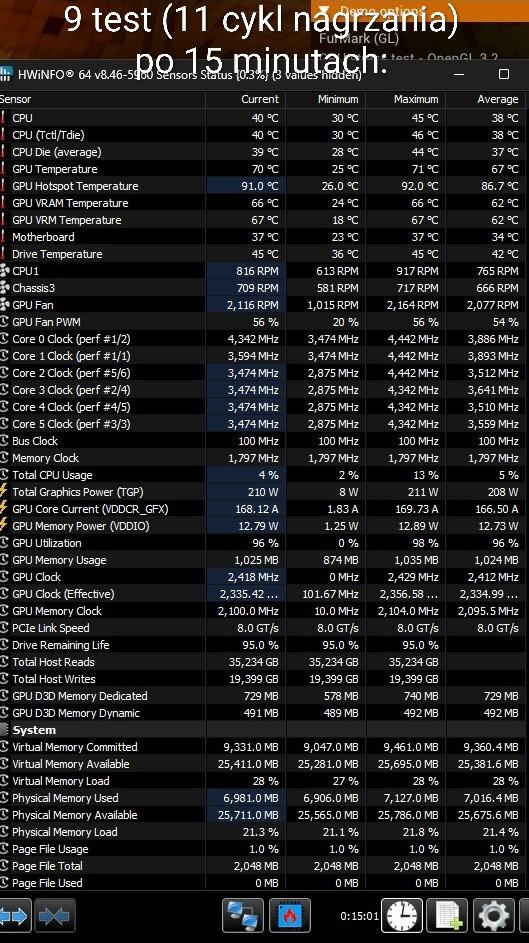

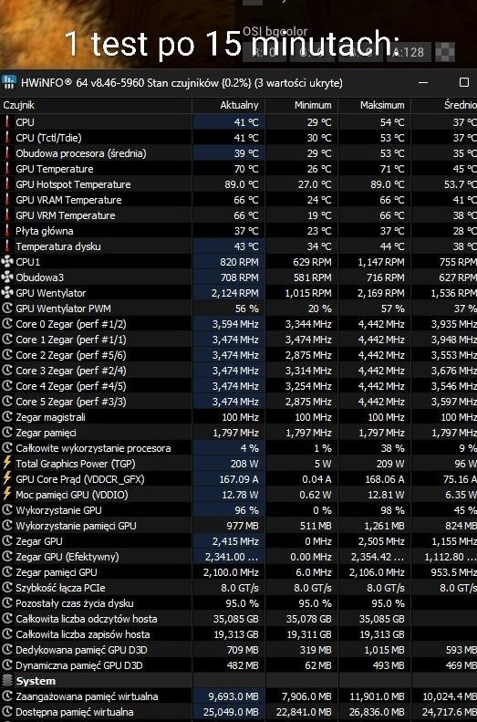

Mam bardzo nietypowy i dziwny przypadek związany z ptm (materiałem zmiennofazowym) od Thermal Grizzly PhaseSheet. Karta graficzna to RX 6700 XT Challenger D 12GB OC. Otóż po aplikacji w 1 i 2 teście przy delcie odpowiednio 18 i 19 otrzymałem w późniejszych testach jeszcze wyższe temperatury przy:
Bardzo podobnym tgp (róznica kilku watów),
Takich samych obrotach wentylatora (około 2,120 - 2,160 obrotów - rpm),
Bardzo podobnej temperaturze w pokoju.

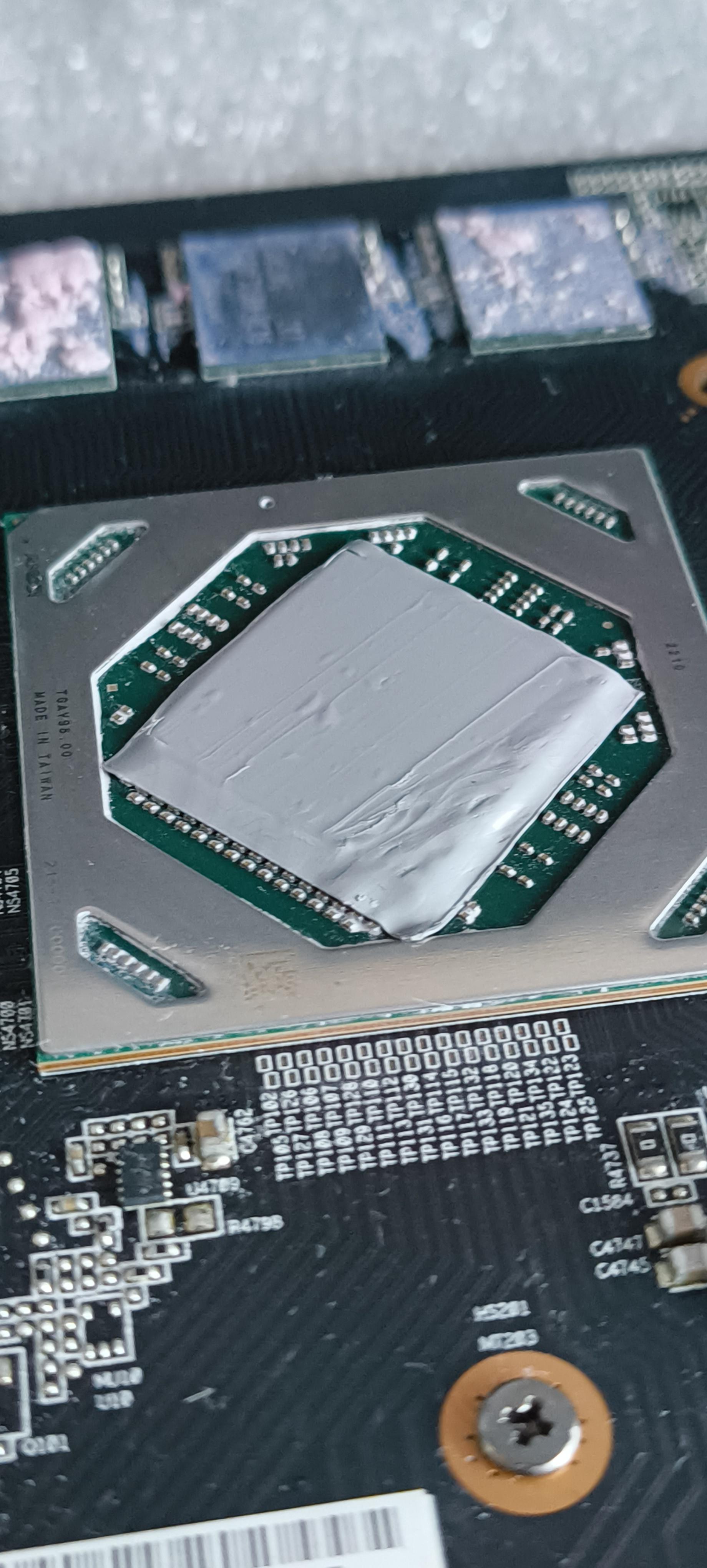

Pytanie brzmi - Co może powodować te wyższe temperatury w późniejszych testach od 3 do 9? Czy to kwestia przepływu powietrza w obudowie, która ma wpływ na aż 4 stopnie różnicy hotspotu porównując test 2 i 9? Czy to kwestia minimalnie większego maksymalnego poboru mocy o 3 Waty większym później? Czy to kwestia docisku, chociaż jakbym coś źle dokręcił to by było to już widać w teście 1 i 2,jeśli się nie mylę. Co do ułożenia to przed zdjęciem folii rozprowadziłem palcem materiał tak aby jak najbardziej przylegał do rdzenia i żeby łatwiej było zdjąć folię, plaster miał trochę zapasu (może z 1mm/1,5mm tak jak producent kazał oraz to co wyczytałem z opinii i recenzji innych). Docisk był solidny do oporu, tak aby nie ryzykować bardziej,gdzie śruby dalej było już ciężko dokręcić. Kręcenie po 2 obroty na krzyż.
I ja wiem, że te wyniki są całkiem dobre jak na ten model karty i tą serie Radeona znaną z wysokich delt temperatur (zakres do 25 lub chyba nawet do 30°C, u mnie najmniej było w teście 1 - 18°C), ale dziwi mnie bardzo to że u mnie jest sytaucja odwrotna trochę co do dzielenia takich materiałów, późniejsze testy przypominają bardziej nałożenie pasty termoprzewodzącej. Jeszcze przed ptm nakładałem tez putty (Upsiren UTP-8) , które kilka razy zmieniałem po próbach docisku, najpierw było za dużo, potem dostosowałem do odcisku z  radiatora.
Wyniki testów na zdjęciach. Może na ich podstawie uda się rozwiązac te dziwne różnice temperatur. Łącznie było 9 testów w furmarku przy max tgp oraz 2 sesje grania po mniej więcej 1,5 h każda. W furmarku zrobiłem 6 testów przy moich max obrotach wentylatorów, czyli 65% prędkości przy ponad 2,100 rpm z ustawień uv karty. Hwinfo podaje inną prędkość (poniżej 60%), ale obroty sie zgadzają. Oprócz tego 3 testy przy niższych obrotach ustawionymi ręcznie tak aby jeszcze bardziej rozgrzać ptma przy prawie max 80°C rdzenia i 100°C na hotspocie. Łącznie spędzony czas wygrzania ptma po tych 2 sesjach grania i 9 testów furmarka to prawie 10 godzin
Ważna uwaga: w testach 1 i 2 zapomniałem zresetować statystyk czujników w momencie rozpoczęcia testów w furmarku, przez co średnie są mniejsze, mój błąd, ale może można coś wyciągnąć na podstawie maksymalnych wartości.
Myślę, że podałem tak dużo szczegółów jak tylko potrafię.
Za wszystkie wskazówki dziękuję.

Co do tych wyników to doszedłem do wniosku, że to przez małe różnice temperatury w pokoju, przepływ powietrza w obudowie i te max tgp,ktore jednak miało minimalny wpływ po mimo różnicy zaledwie 2 watów po kolejnych testach. Tak dla porównania bez filtrów przeciwkurzowych temperatury w samych testach były niższe o 2 stopnie.
