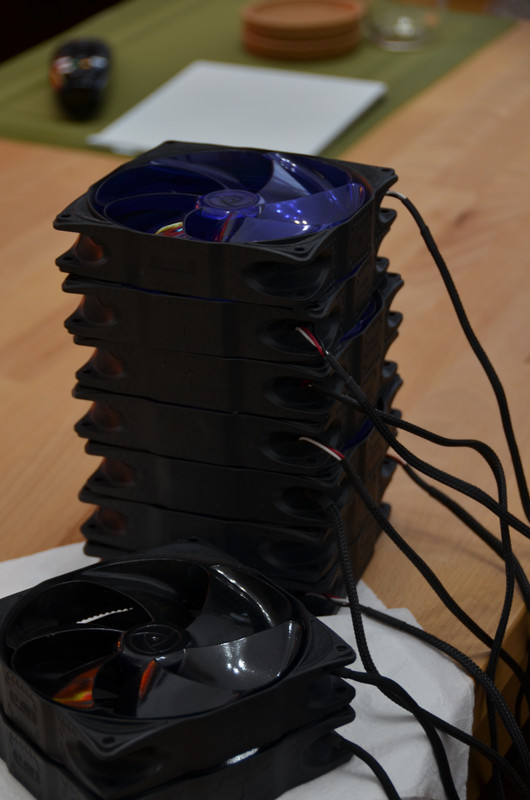

Wentyle oryginalnie zainstalowane w S2 d...y nie urywają jeśli chodzi o kulturę pracy dlatego ponownie odwiedziłem magazyn żeby poszukać zamienników .

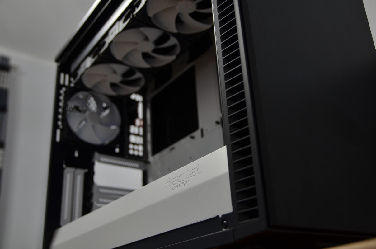

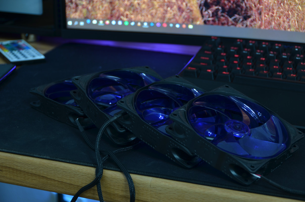

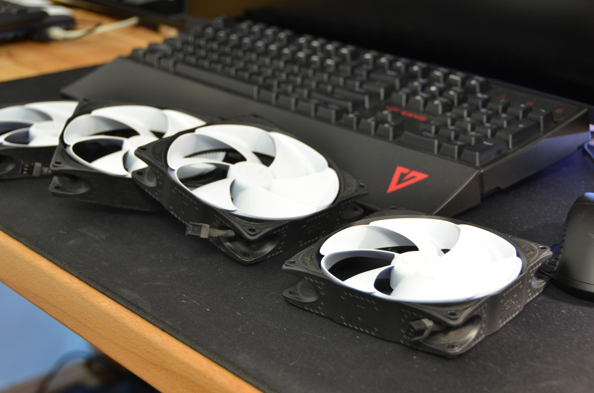

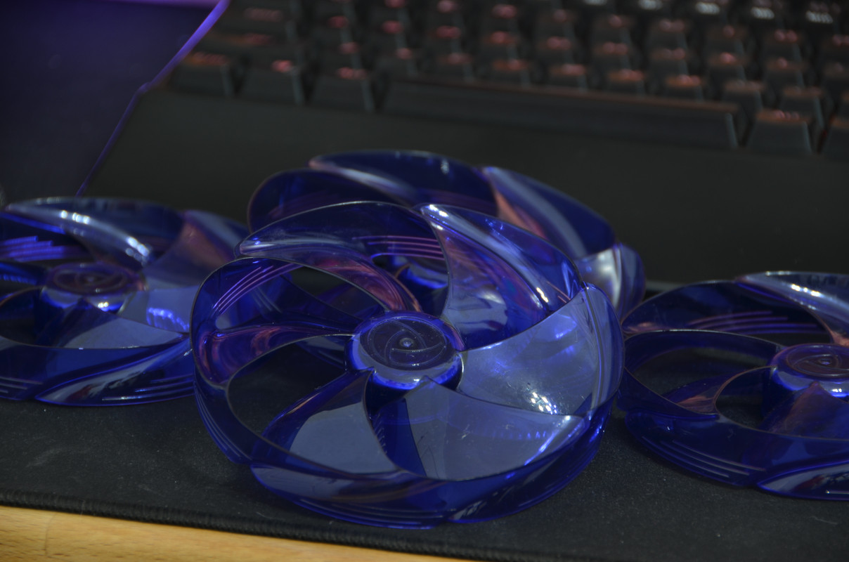

I znalazłem kilka Alphacool NB-eLoop 1200rpm ( te czarne też były nebieskie) 😉
Jako że motyw przewodni wyklarował się samoistnie dlatego postanowiłem część wentyli potraktować na biało.

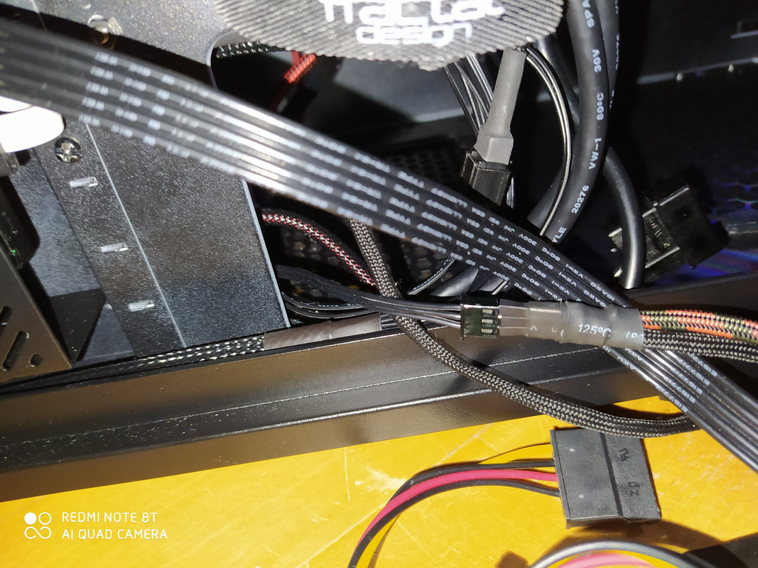

Dodatkowo postanowiłem zrobić porządek z okablowaniem. ( dobija mnie ilość makaronów po ciemnej stronie obudów)
No i efekt finalny
42 minuty temu, xXMateoXx320 napisał:
I jak z kulturą pracy tych zamienników? mhm?

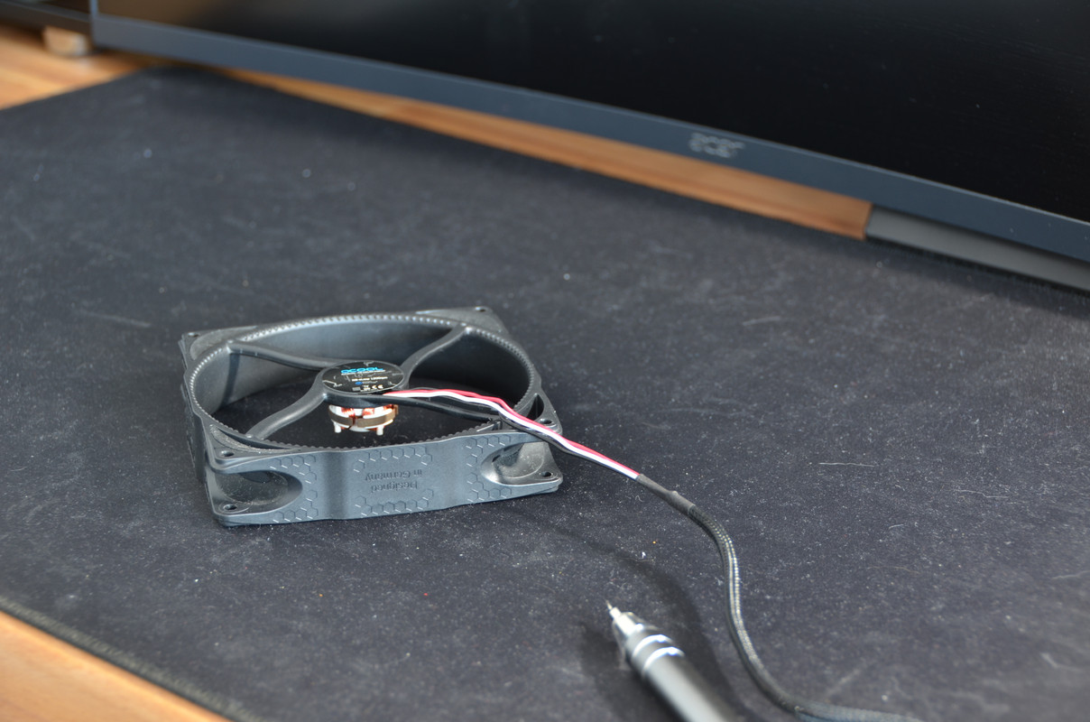

pomalowanie rotorów nie daje odczuwalnego spadku kultury pracy czy innych nieprawidłowości w działaniu wentyli.
Co do porównania kultury pracy wentyli montowanych w FD s2 z NB-eLoop to te drugie  do 800RPM są praktycznie niesłyszalne później już nie jest tak różowo ale i tak są cichsze od FD

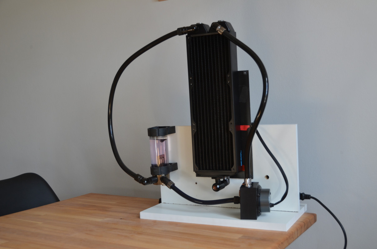

Etap II idzie woda
ale zanim wejdzie trzeba zrobić test szczelności  podzespołów oraz wyczyścić wszelkie syfy jakie zostały po poprzednich układach
i na tę okazję powstało szybkie stanowisko testowo-czyszczące  😉
Sprawdzanie  i czyszczenie elementów LC trochę trwało  ale wrszczie przyszedł czas na dalsze prace.

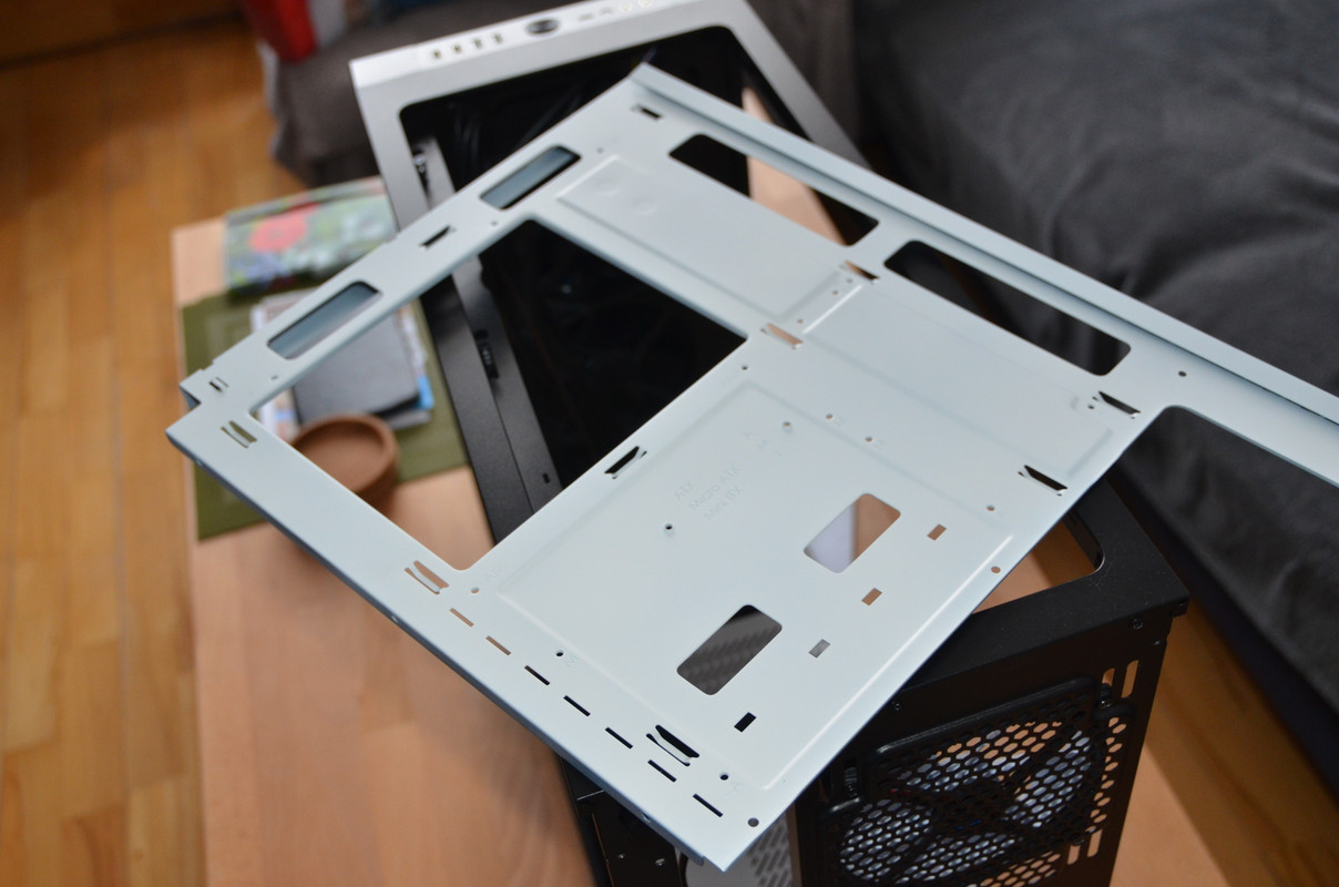

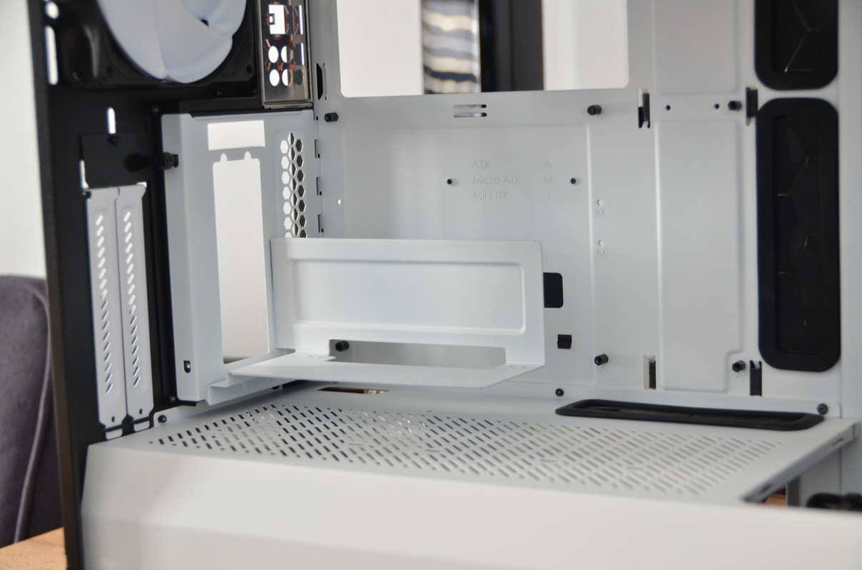

Nie do końca odpowiadał mi efekt uzyskany po malowaniu elementów wnętrza więc postanowiłem jeszcze podmalować mobo tray.
Po całej zabawie uzyskałem taki efekt

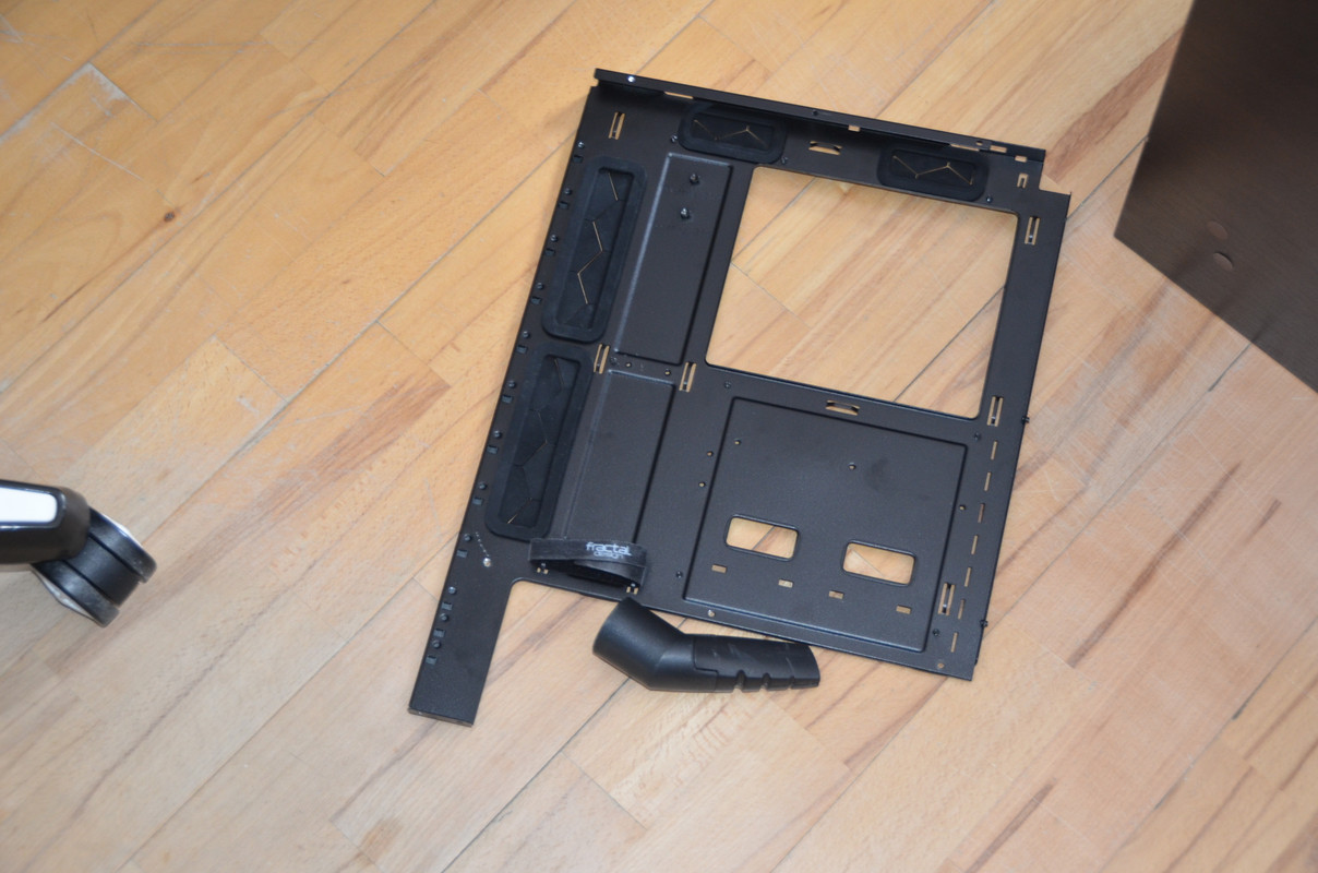

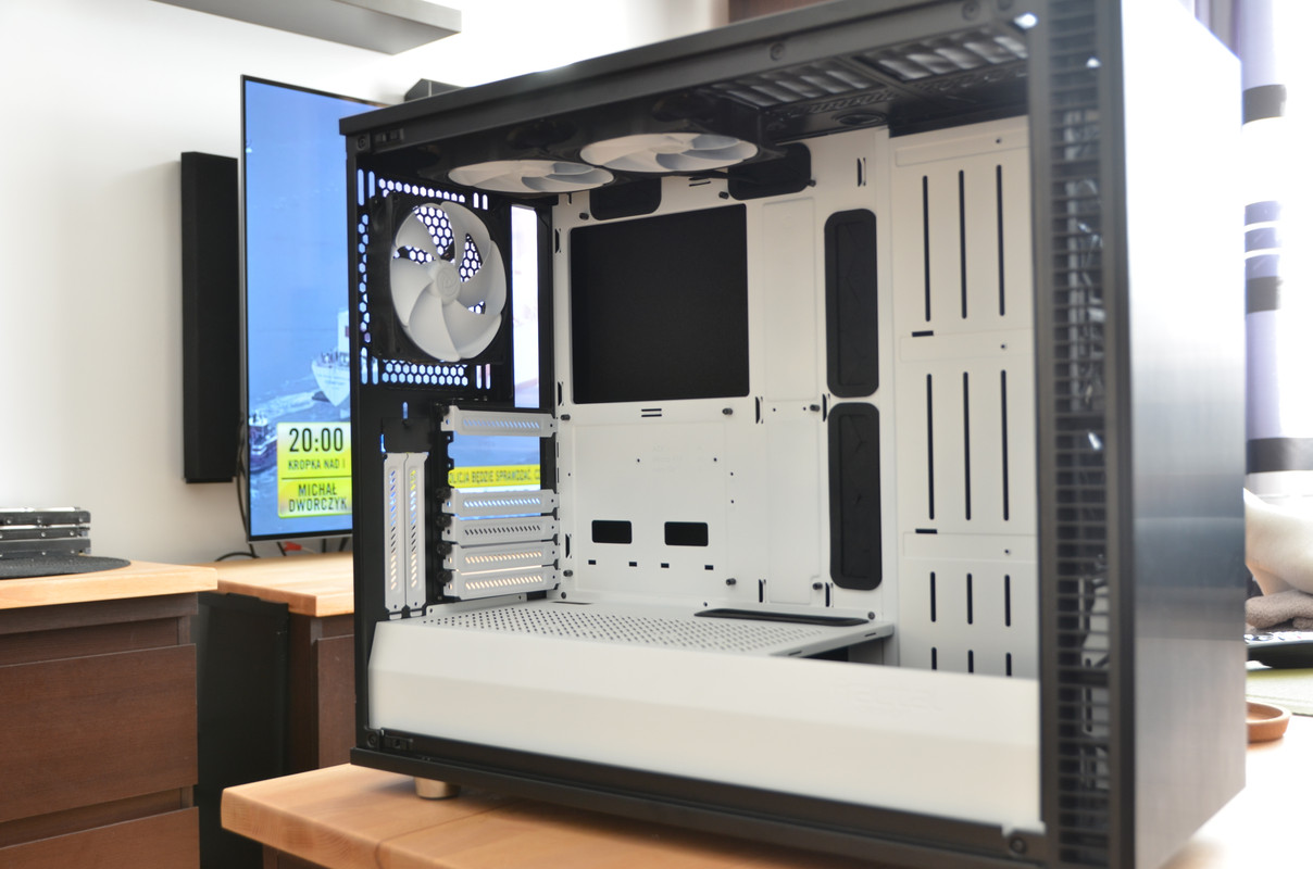

Spostrzegawczy zauważyli pewnie ,że sloty kart rozszerzeń na  tylnej ścianie obudowy straciły wzmocnienia ;). Chciałem uniknąć cięcia nowej obudowy ale się nie udało .

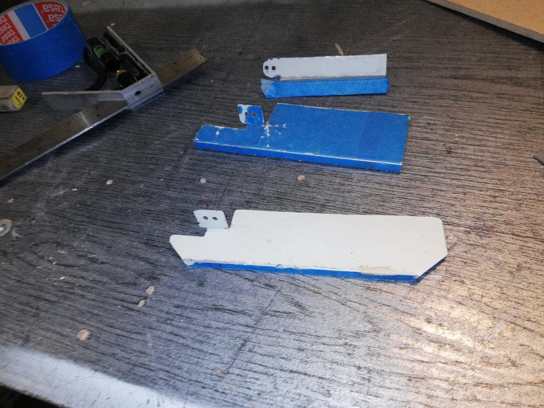

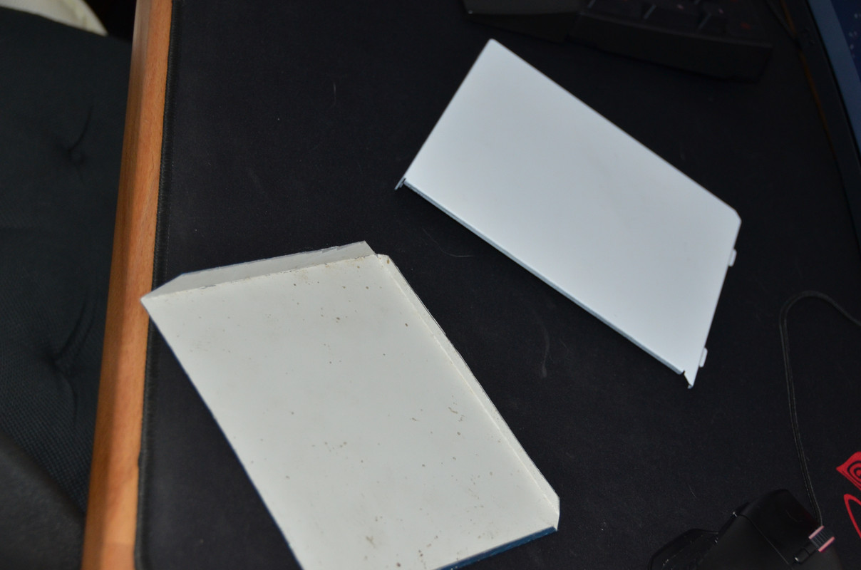

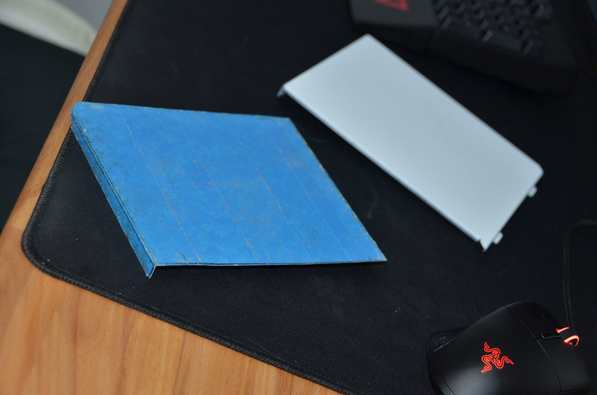

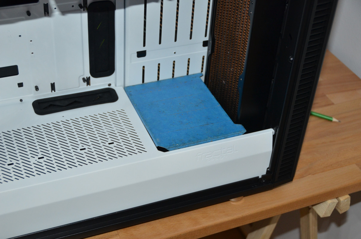

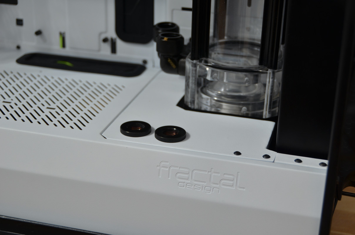

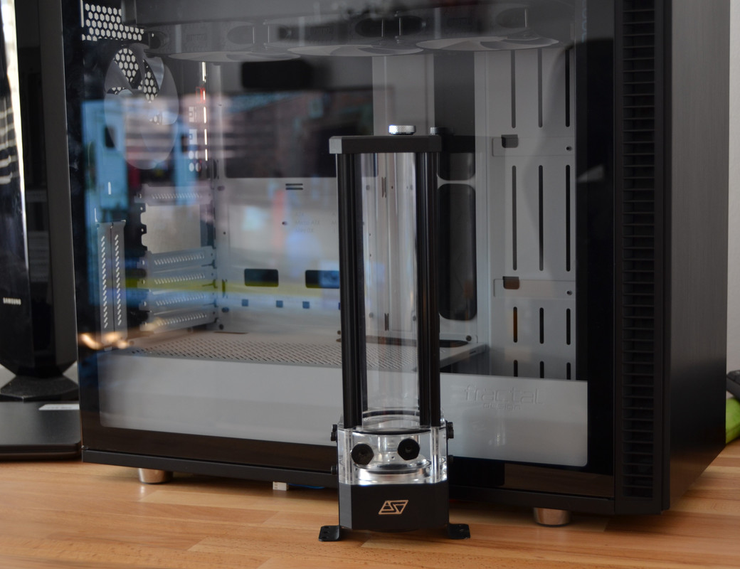

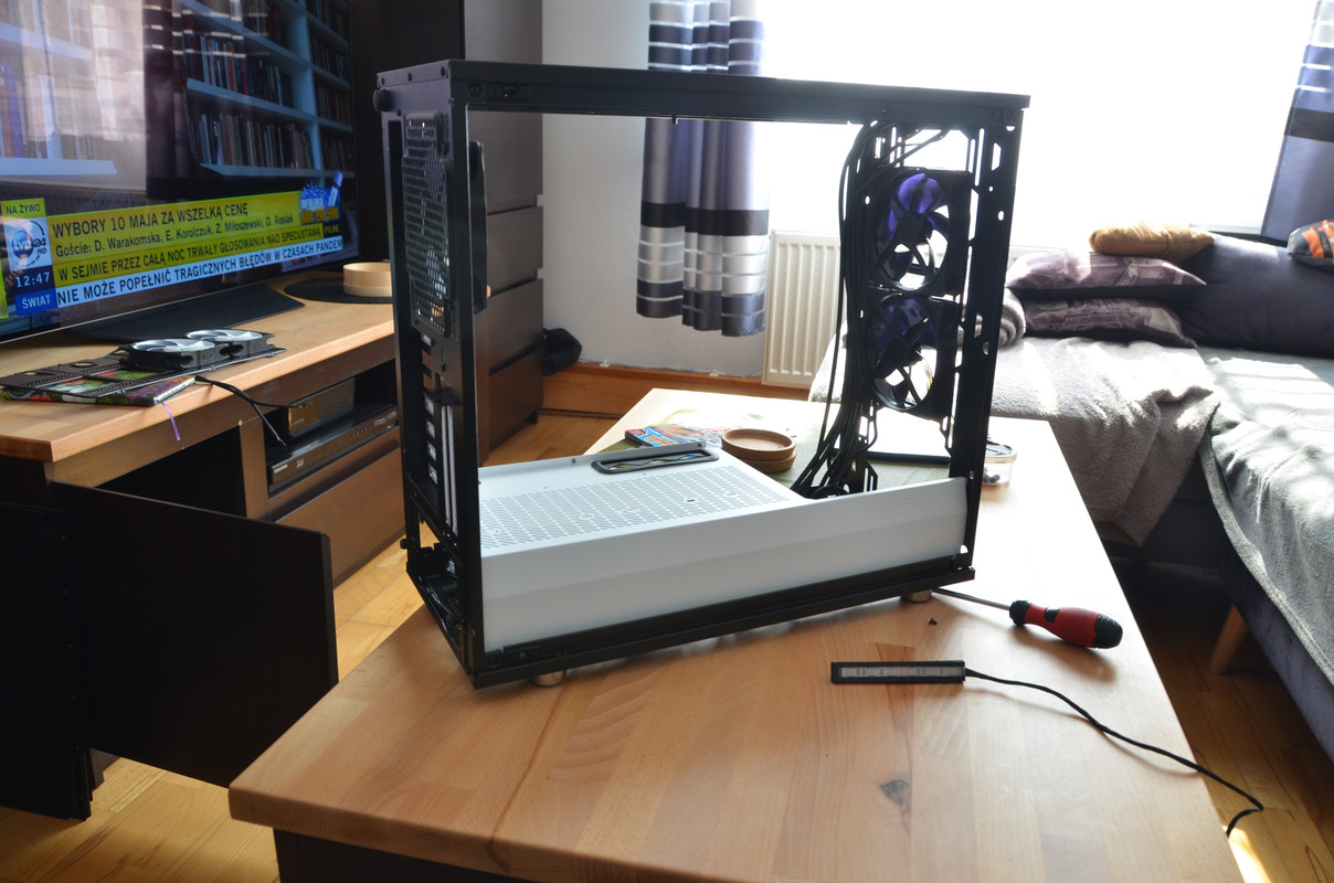

Po ustaleniu właściwej pozycji combo przyszedł czas na drobienie cover piwnicy. Stwierdziłem że nie będę modyfikował oryginalnego, bo trochę szkoda. Dlatego z kawałka blachy wykonałem zastępstwo
wyszło całkiem znośnie
Niestety dałem trochę d..y i niepotrzebnie przyciąłem kawałek bliżej frontu, przez co powstała dziura z którą należało coś zrobić.
Ostatecznie stanęło na takim rozwiązaniu, nie jest idealnie ale będę miał co robić w przyszłości 😉

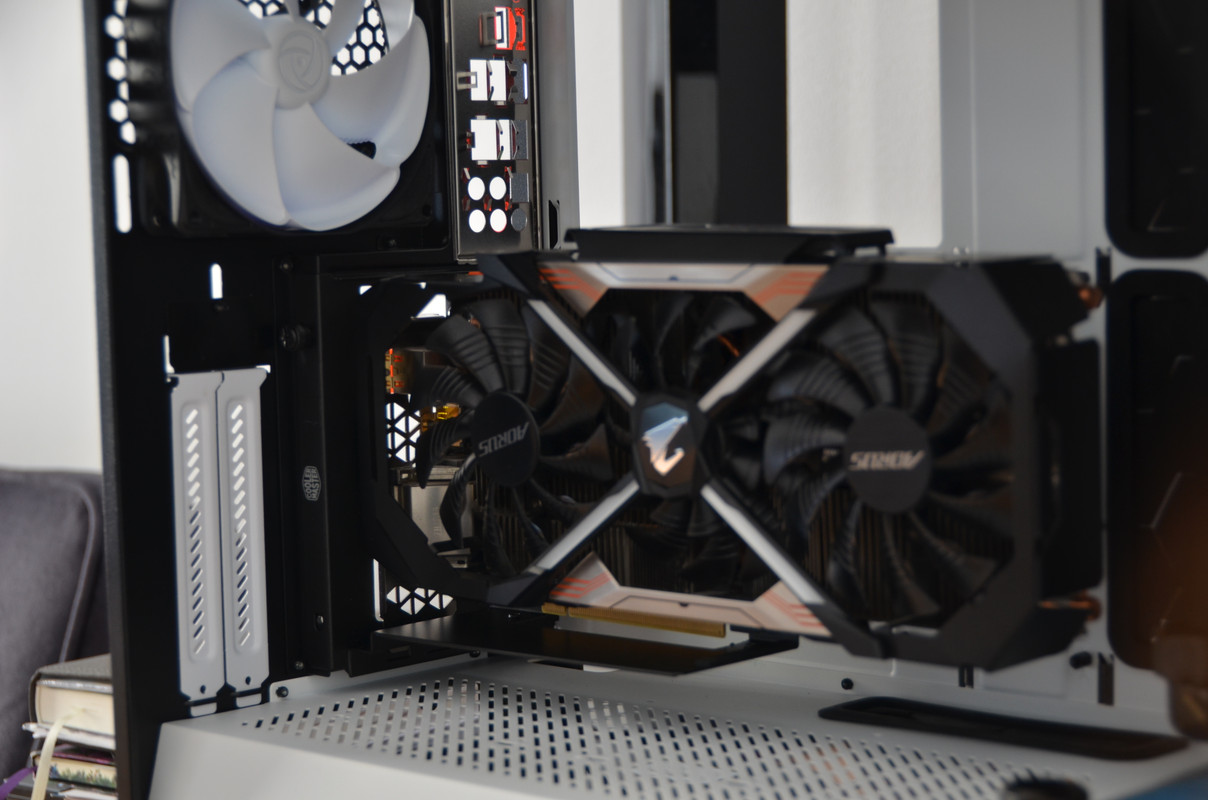

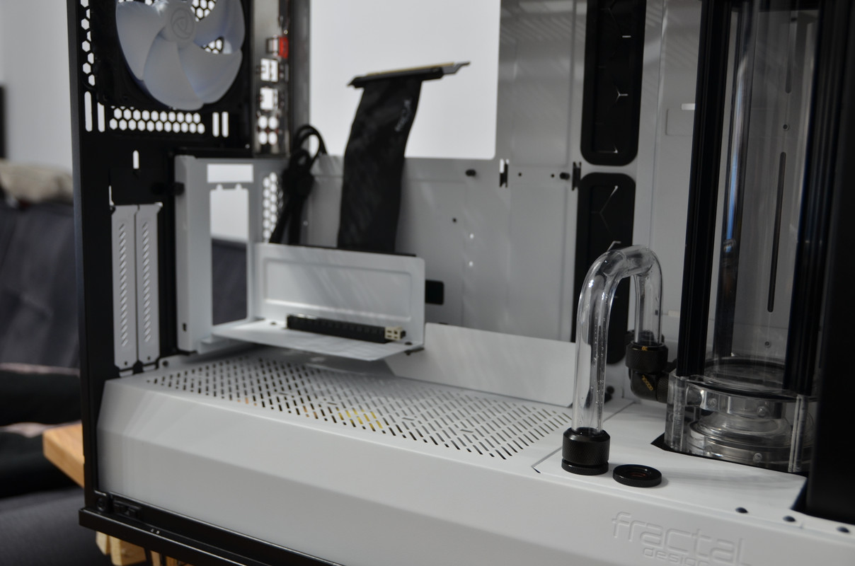

Kolejny etap to przymiarki GPU. Jak już widzieliście z obudowy usunięte zostały wzmocnienia przy zaślepkach kart rozszerzeń .
A to wszystko po to żeby zainstalowane wertykalnie  GPU było maksymalnie odsunięte od szklanej  ściany .
Na alledro zakupiłem używany niekompletny uchwyt do gpu,
trzeba go było tylko nieco zmodyfikować.
Dorzuciłem do niego riser FD który poniewierał się w magazynie oraz zacząłem prace nad osłona okablowania
różne wersje coveru
Efekt końcowy
Edytowane przez ernig

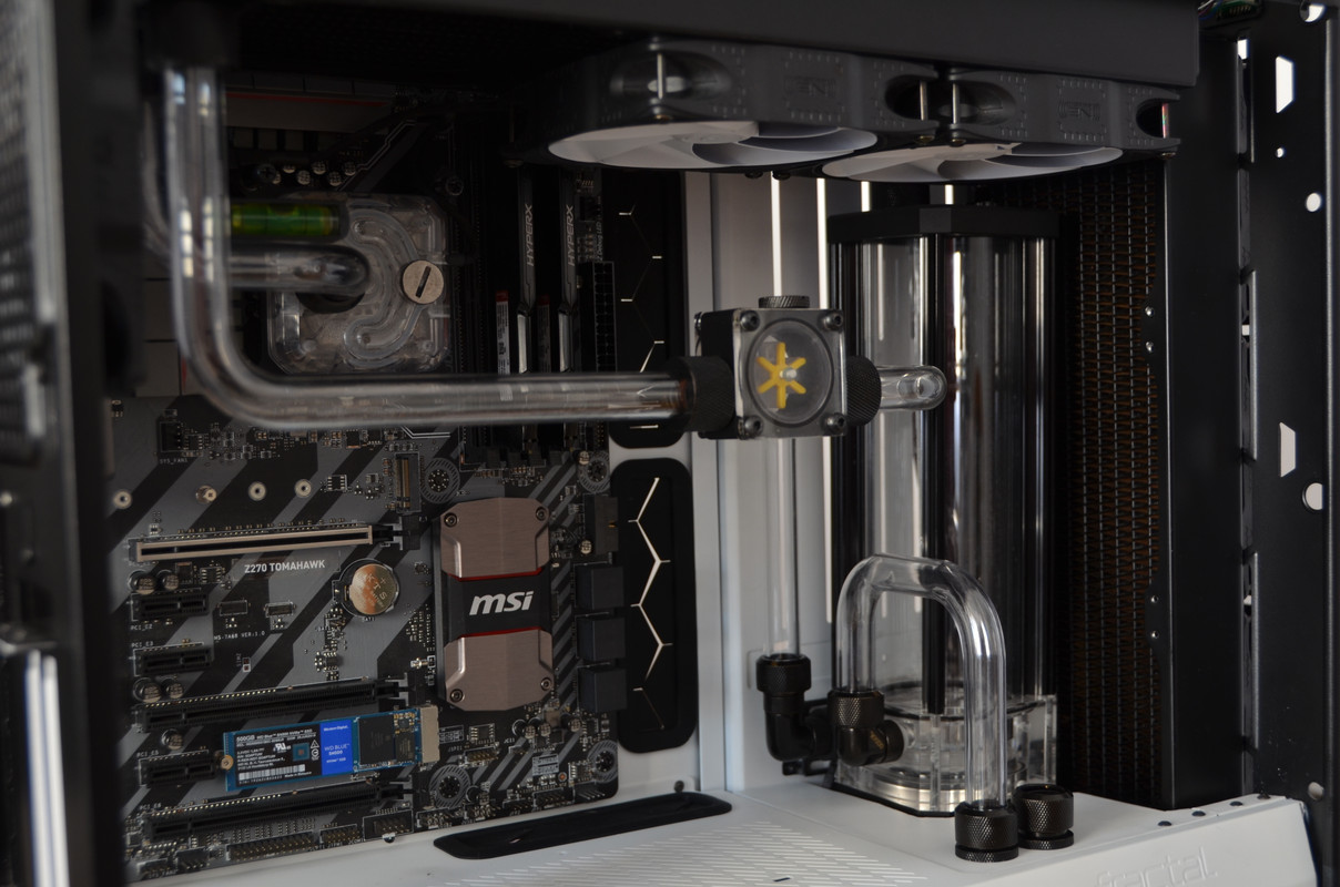

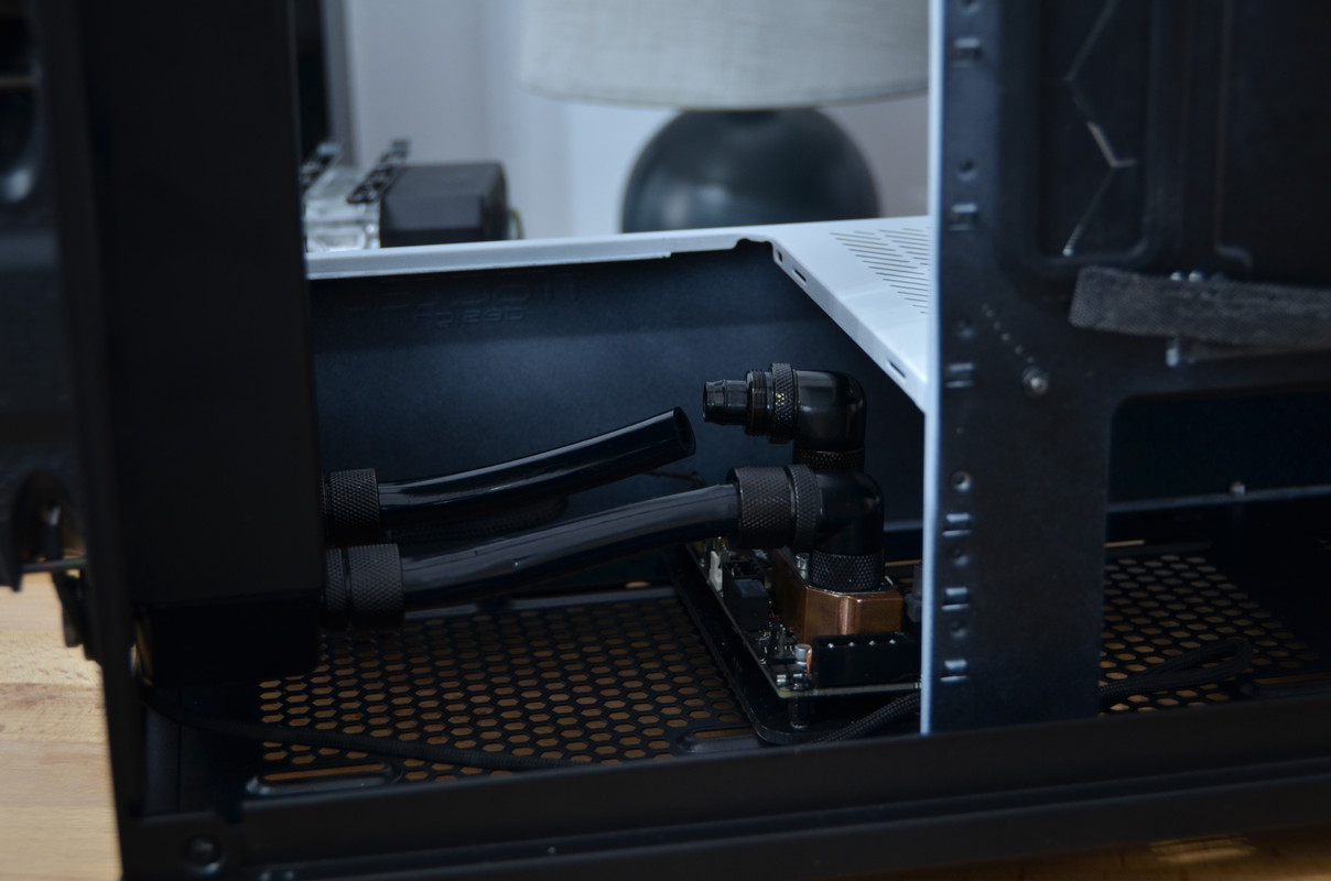

żeby nie przedłużać, nadszedł czas na zainstalowanie wszystkiego w obudowie, na pierwszy ogień Aquaero 5LT. Żeby je zainstalować w piwnicy potrzebowałem wykonać podstawę. Znalazłem kawałek używanego HIPSu chwila w  maszynie i tak powstała podstawa dzięki której 5LT można zainstalować do standardowych otworów 120 mm dostępnych w piwnicy.
Nie ma zbyt wiele miejsca na wysokość ale się udało 😉

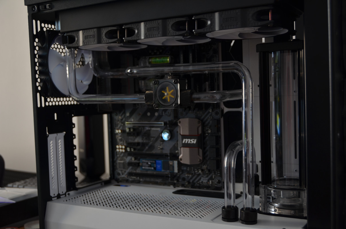

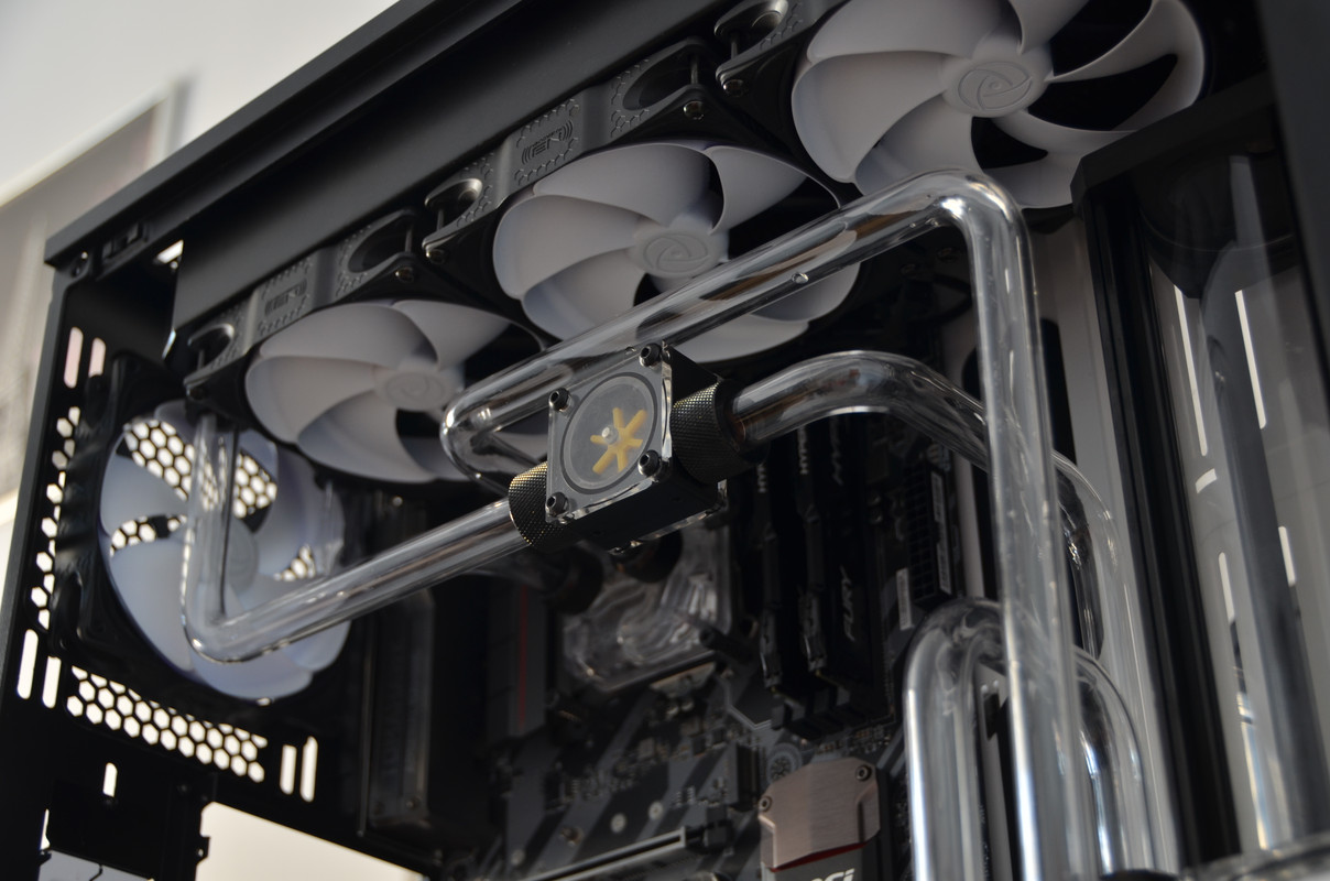

Lecimy dalej, kolejne elementy lądują w obudowie, najważniejsze to zachować odpowiednią kolejność

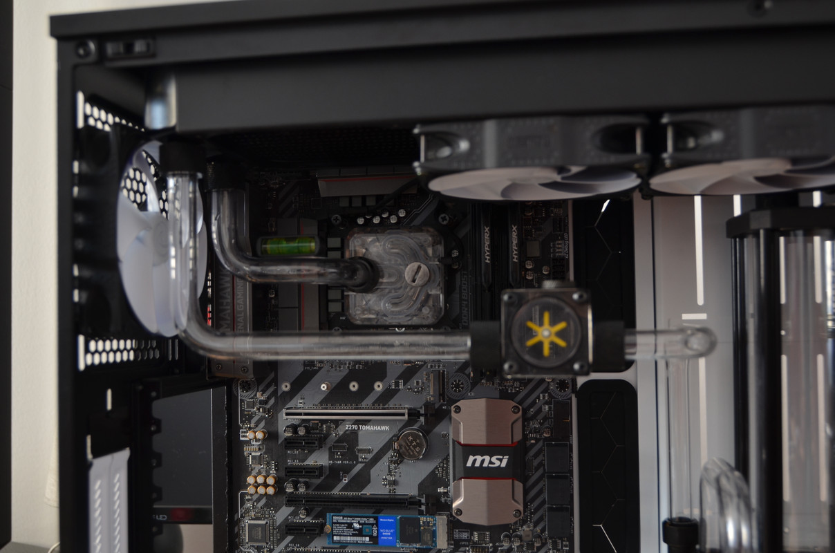

Nie miałem w magazynie wystarczająco długiej rurki żeby połączyć combo z chłodnica więc zapadła decyzja, że zainstaluję wskaźnik przepływu .
i ostatni element układu na właściwym miejscu

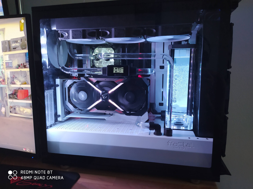

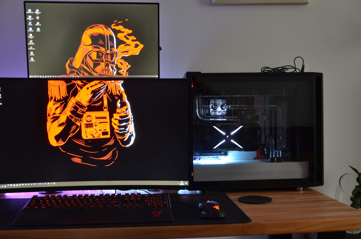

Czas lać wodę i można uznać rewizję jeden za zakończoną
Przy okazji komp wygląda jak reklama x-kom xD
Tyle na dziś

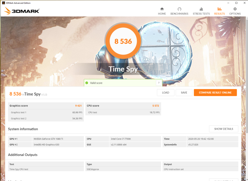

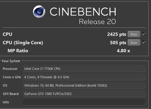

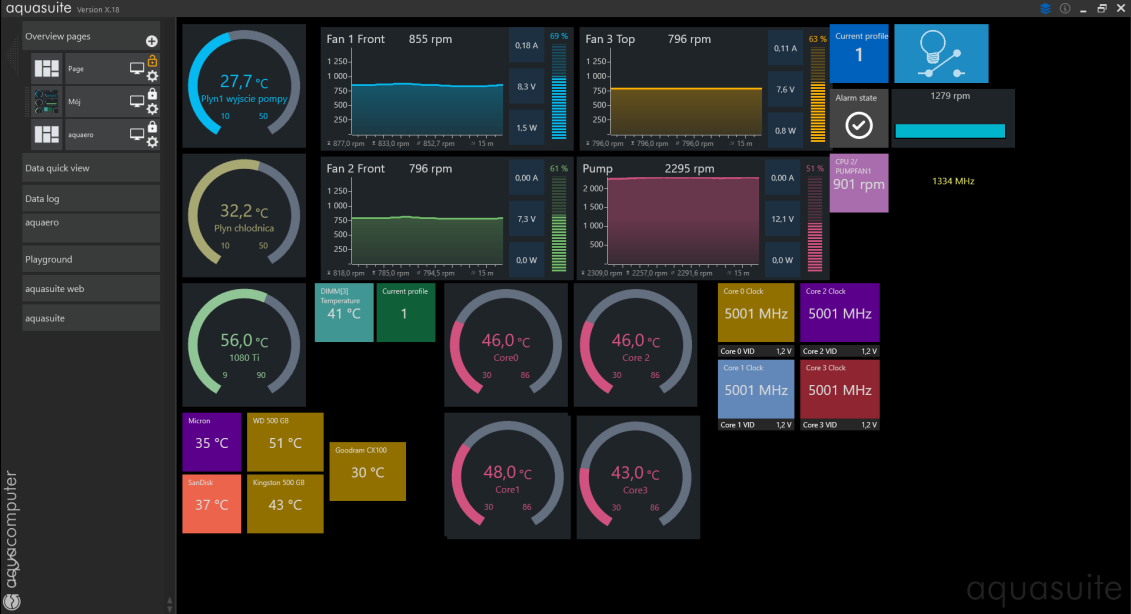

17 minut temu, xXMateoXx320 napisał:
Czekam jeszcze na wykres ile ta schłodzana bestia będzie miała temp. w stressteście
jedyne co mam z testowania rev. 1
17 godzin temu, ernig napisał:
nie ma się co spodziewać wodotrysków, komp ma już swoje lata
może i ma lae 7770k to wciąż bardzo fajny procesor i można na nim składać coś do grania. Jak myślimy o graniu w WQHD to nawet lepiej. Oczywiście, szału nie będzie w FHD w nowych grach AAA ale dobre OC + szybki ram coś tam pokażą. Sam pewnie widzisz jak skaluje się ta platforma z twoją 1080TI
Dzięki

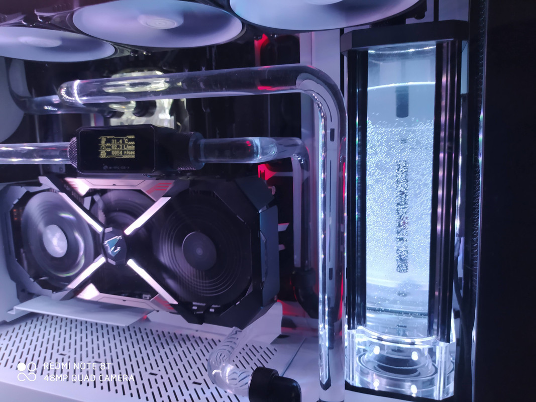

Jak już wspomniałem to była pierwsza rewizja układu.
Wszystko zaczęło się jeszcze w trakcie odpowietrzania. Mimo tego ,że  starałem się wypłukać i wyczyścić wszystkie elementy układu to okazało się , że z górnej chłodnicy do bloku  wypłynął jakiś glutopodobny :E stwór. Syf ten tak skutecznie ubił flow ,że za blokiem powstała jedna wielka bańka powietrza, której nie szło przepchnąć do reza. Ciecz krążyła w układzie ale bardzoooooooo wooooolno. W tzw międzyczasie trafiła się też okazja do zakupów u małych ludzików więc postanowiłem że przemęczę się trochę z aktualnym configiem a jak dojdą graty to się coś pozmienia .

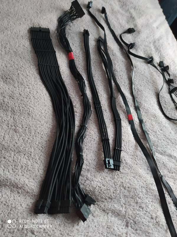

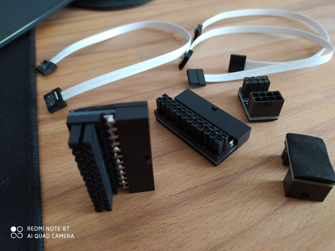

Nieśpiesznie zaczęły pojawiać się przesyłki od majfrendow, kabelki sata kupione w pl, innych elementów raczej opisywać nie trzeba 😉

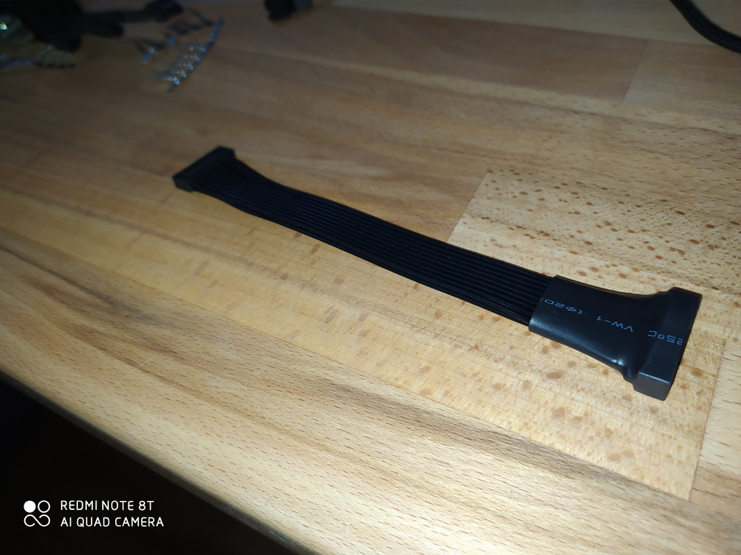

Coś z czego jestem mega zadowolony (kupiony trochę wcześniej) wewnętrzna elastyczna tasiemka do podłączenia usb 3.0
"Tajemnicze" pudełko
Trochę mniej tajemnicze pudełko
I na koniec kilka kabelków do psu tak żeby nie ciąć oryginalnych, kabelki wykonane w pl.
Są graty można przystąpić do dzieła :D

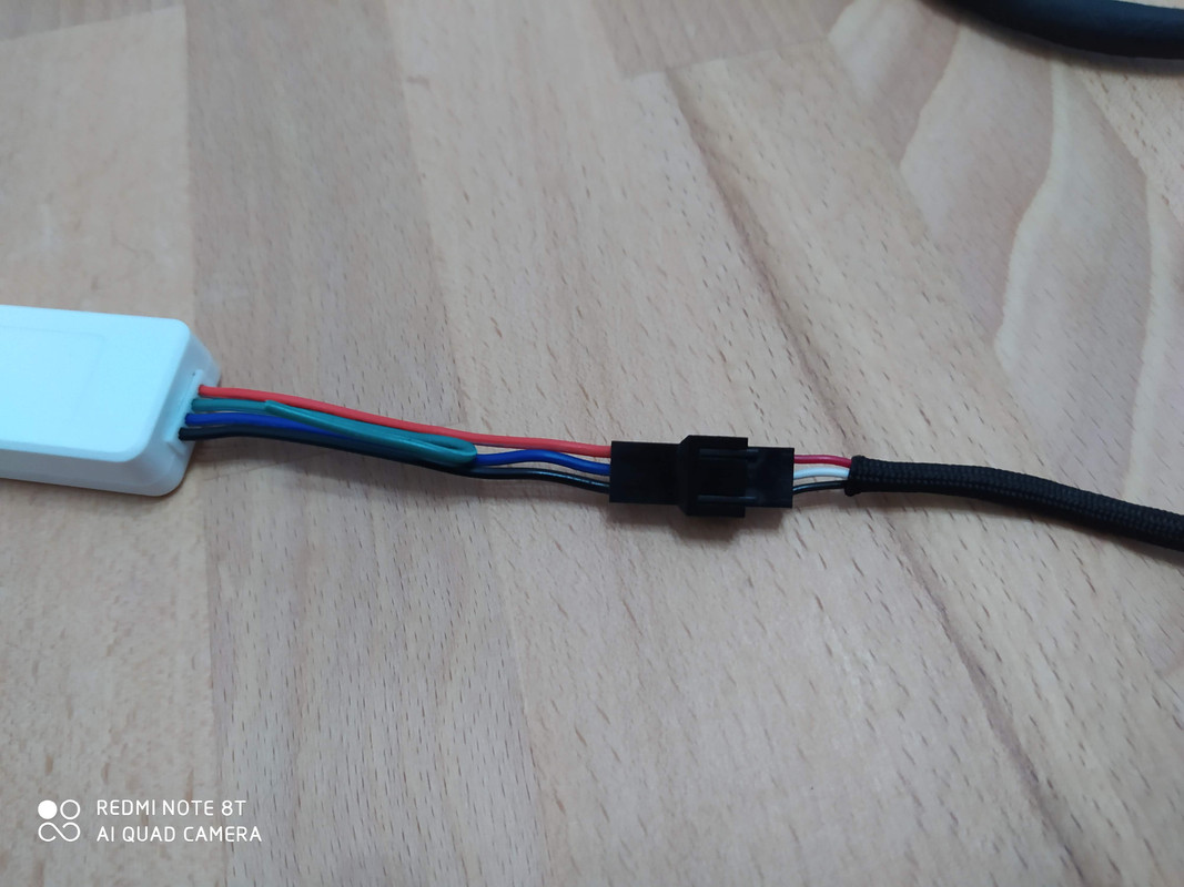

Moje mobo ma możliwość sterowania oświetleniem RGB ale tylko w tradycyjnej formie czyli 12V, a ja potrzebowałem czegoś co ogarnia aRGB bo w combo mam takie właśnie oświetlenie. Początkowo chciałem wykorzystać stary sterownik HUE + od NZXT ale on wymaga dodatkowego oprogramowania, po za tym jest dość spory. Tak więc po poszukiwaniach wpadło mi w ręce takie małe pudełeczko.Musiałem deko pokombinować bo Swiftech do sterowania oświetleniem wymaga własnej produkcji sterownika i ciężko jest trafić na jakieś dane z opisem podłączenia.Jednak po kilku próbach udało się ożenić oba elementy.
Jak już wspomniałem mam w magazynie stary  HUE+, więc zdecydowałem się na użycie jednego z dostępnych w zestawie pasków LED i połączenie go do kompletu z rezerwuarem.
W ten oto sposób udało mi się uzyskać całkiem efektowny sposób podświetlenia RGB, który aktualnie składa się z combo i jednego paska aRGB sterowanych za pomocą fona oraz jednego paska RGB ze sterowaniem z mobo. W planie jest jeszcze realizacja podświetlenia RGB na bloku cpu.
Drugie pudełko to zastępstwo dla mechanicznego wskaźnika przepływu. Kiedy szukałem właściwego modelu zależało mi na tym aby w prosty sposób sprawdzać jak wygląda aktualny  przepływ oraz temp cieczy w układzie . Takie możliwości dał Bykski B-TFC-CS-X więc zdecydowałem ,że to on trafi do układu i tak powstała druga rewizja mojego chłodzenia.
