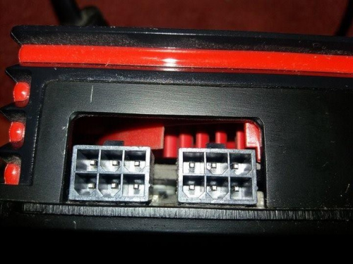

Gość Kanciab Napisano January 4, 2017 Zgłoś Udostępnij Napisano January 4, 2017 Witam. Zakupiłem uzywane karte 6950 hd 2gb od Radeon. Potrzebuję ona zasilania 2x 6pin. I chcąc podłączyć ja pod zasilacz nie mogę. Gdyż kabel który mam 6pin i z drugiej strony 6pin nie pasuje. Awejścia molex nie mam w zasilaczu. Zasilacz to chieftec cft560 a12c Link do komentarza Udostępnij na innych stronach More sharing options...

Gość Kanciab Napisano January 5, 2017 Zgłoś Udostępnij Napisano January 5, 2017 Nie mam takiego wyjścia przy zasilaczu. Takiego okablowania tylko 6pin który nie pasuje do karty ponieważ tam są w rogach kwadratowe wyjścia a reszta półokrągła A ja mam w rogach i w środku kwadratowe wyjscie. Wrzuca pozni3j zdjęcia. Link do komentarza Udostępnij na innych stronach More sharing options...
kanciab Napisano January 5, 2017 Zgłoś Udostępnij Napisano January 5, 2017 (edytowany) tutaj zdjecia kabla 6-pin który pasuje do mojego zasilacza natomiast nie pasuje do karty graficznej. kabel zdjęcie nastepnie zdjecie karty graficznej jak widać na zdjeciu w środku górny i dolny pin jest polokragly natomiast w kablu jeden jest kwadratowy drugi polokragly. karta graficzna zdjecie zdjecie zasilacza https://www.fotosik.pl/zdjecie/7b5c7c58e4fed1f3 pytanie czym mam to podlączyc do mojej karty graficznej ? ;c Chciałbym dodać, że kabel który jest na zdjeciu jest jedynym wolnym kablem w moim zasilaczu. Edytowano January 5, 2017 przez kanciab Link do komentarza Udostępnij na innych stronach More sharing options...
Dziarson Napisano January 5, 2017 Zgłoś Udostępnij Napisano January 5, 2017 Tonie są kable do grafy kolory jakie tam powinny byś to tylko czarny i żółty . Link do komentarza Udostępnij na innych stronach More sharing options...
Gość Napisano January 5, 2017 Zgłoś Udostępnij Napisano January 5, 2017 Innych nie posiadam. jedyne co mi zostaje to przerobić kable żółty i czarny z drugim. Rozumiem że to jest 5v i 12? Link do komentarza Udostępnij na innych stronach More sharing options...
Dziarson Napisano January 6, 2017 Zgłoś Udostępnij Napisano January 6, 2017 (edytowany) Do karty idzie tylko 12V w żółtym czarny to masa a czy te wtyczki ida z zasilacza z czerwonego gniazda ? Podstava masz chociaż nikłe pojęcie o elektronice ? Jak tak to proste bierzesz nóż obcinasz nie pasujacy do gniazd plastik mierzysz ile gdzie masz wolt i wpychasz kable w karte . Albo kupujesz te 2 ostatnie kable i masz po problemie : Edytowano January 6, 2017 przez Dziarson Link do komentarza Udostępnij na innych stronach More sharing options...
Gość Napisano January 6, 2017 Zgłoś Udostępnij Napisano January 6, 2017 Zrobione. Karta smiga. Dzięki wielkie. Zamykam temat Link do komentarza Udostępnij na innych stronach More sharing options...
kanciab Napisano January 6, 2017 Zgłoś Udostępnij Napisano January 6, 2017 Zrobione. Dzięki wielkie. Zamykam temat Link do komentarza Udostępnij na innych stronach More sharing options...
