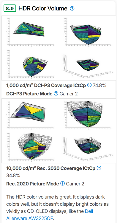

Pokrycie barw jest gorsze na max jasności, ale czy jakaś gra to wykorzystuje? :E
Każdy materiał z HDR i gra ;) Wszystko co najjaśniejsze jest mniej nasycone tutaj biały piksel robi swoje i stąd ten efekt ;)
Ludzie nadal wklejają nie to co potrzeba. Proszę luknąć na jasność poszczególnych kolorów i wszystko jasne ;)
Tandem poprawił tą kwestie, ale nadal sporo brakuje ;)

Tandema nie miałem to się nie wypowiadam ;) Poprzednie Gen to widać różnicę, ale jak pisałem nie jest to różnica na zasadzie dzień vs noc ;) Nawet YT jak masz recki ten kto nie jest ślepy o tym mówi ;) Także nawet jak na QD masz mniejszą jasność w partiach o najwyższej jasnościach to i tak daje po gałach ze względu na większe nasycenie.
TV to Samsung leci grubo z jasnością i w HDR nie ścina jasności jak w monitorach, ale wiadomo większy pobór mocy i żywotność leci w dół ;)

Tutaj gość bardzo uwziął się na WOLED :E

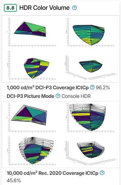

Na tych obrazach widzę pokrycie REC2020 przez QD-OLED na poziomie 77,3%, natomiast na WOLED meta (czyli starszej generacji niż Tandem) widzę 69,6%. Przy czym nadal nie twierdzę, ze na WOLED jest tak kiepsko jak sugerujesz, że rzekomo twierdzę.

O tym, że sRGB to maleńki gamut nie wyświetlający zupełnie choćby cyjaniny. Natomiast wyżej napisałem co się dzieje z nasyceniem jak zwiększasz jasność na WOLED (spada wzgl. QD-OLED ... albo po prostu takim nasyconym czerwonym będzie świecić ciemniej).

Jakim cudem WOLED odniósł taki sukces na rynku skoro tak słabo radzi sobie z kolorami przez biały piksel, szczególnie w HDR.
Jasność, żywotność, powłoka która nie rysuje się od kichnięcia.
