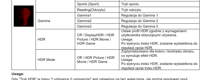

12 minut temu, galakty napisał(a):
U mnie nie ma takich trybów :E
 W ustawieniach monitora nie masz?
Faktycznie nie ma. Sprawdziłem w instrukcji
