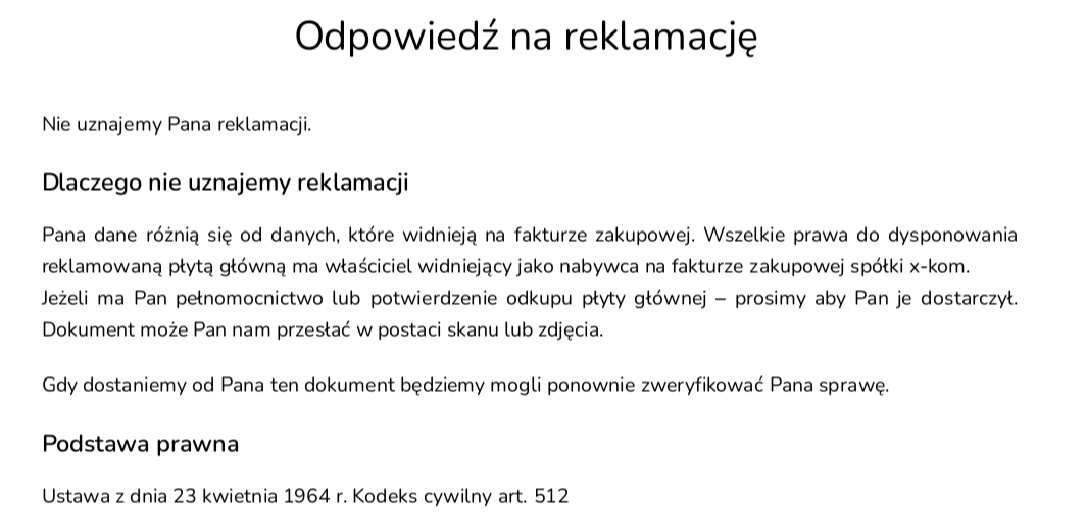

3 godziny temu, Radio Tirana napisał(a):
Xkom to jedyny sklep, który czepia się, gdy dane podane w formularzu reklamacyjnym różnią się od danych z faktury.
coś się po zmieniało w xkomie? oddawałem na gwarancję kartę graficzną i płytę. nikt nawet nie wspomniał nic że dane na dokumencie zakupu i moje nie pasują
