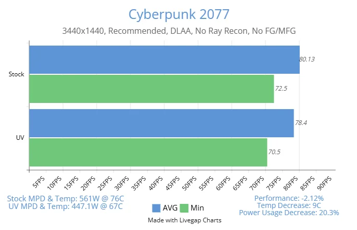

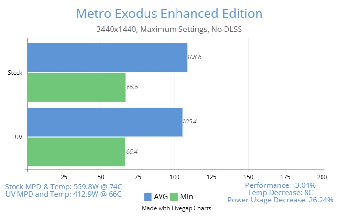

6 godzin temu, Lameismyname napisał(a):
Z ciekawości - ile można zejść z poboru 5090 aby zachować stockową wydajność na UV? Ze 100W czy więcej?
Ja robiąc pierwszy raz w życiu UV zszedłem około 100w, zachowując wydajność a nawet lekko ją podnosząc. Testowałem to na SW Outlaws, w którym ciężko ocenić dokładnie  o ile zbiłem pobór mocy bo przed UV karta szoruje cały czas po PL przez co zbija taktowania a po UV nie schodzi poniżej 2750Mhz (napięcie 0.92V ) z poborem od 440 do 500w. Nie wiem na ile jest to stabilne ale po dwóch poprawkach udało mi się pograć kilka godzin bez żadnych problemów.
Dużo w kwestii zmniejszenia poboru zależy też od konkretnej gry/programu, w Steel Nomad pobór mocy spadł mi nieznacznie po UV ale zyskałem w wyniku 700 pkt więcej, znowu w Firestrike Extreme czy Solar Bay pobór mocy spadł zauważalnie przy minimalnym wzroście wydajności.
