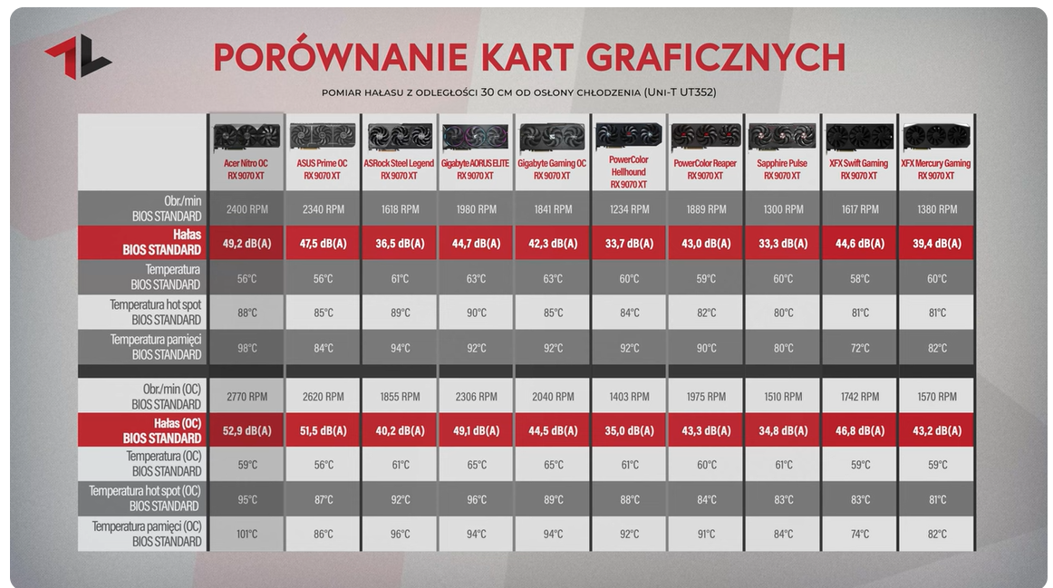

Taki test zrobić i nie dodać 9070XT Taichi, wielka szkoda.
Z przetestowanych kart to najlepszy Pulse, później Hellhound :D Niezły kabaret.
Zależy z jakiej strony na to patrzeć bo najlepiej to wypadają XFX zdecydowanie najlepsze temperatury pamięci jak i HS + sam rdzeń też bdb, swift ma 20c mniej na memkach niż np hellhound :E z drugiej strony xfx ma głośne wentylatory, teraz się zastanawiam co kupić bo czaiłem się na quicksilvera, muszę w końcu sprzedać 6950xt póki jeszcze jest gwara ;)

20 minut temu, Send1N napisał(a):
Zależy z jakiej strony na to patrzeć bo najlepiej to wypadają XFX zdecydowanie najlepsze temperatury pamięci jak i HS, swift ma 20c mniej na memkach niż np hellhound :E z drugiej strony xfx ma głośne wentylatory, teraz się zastanawiam co kupić bo czaiłem się na quicksilvera, muszę w końcu sprzedać 6950xt póki jeszcze jest gwara ;)
Nie patrz tak na to. XFX to jest suszarka, z którą nic nie zrobisz, bo nawet na 1600 RPM dalej masz prawie 45 dB. PowerColora możesz przycisnąć i będzie i ciszej i chłodniej. Za to Pulse to jest kozak zwłaszcza w porównaniu do droższych modeli.  Poza tym jakby to jeszcze była różnica 110 vs. 90 stopni na pamięciach to ok, ale czy to będzie 70, 80 czy 90 to jeden kij. Szkoda, że nie ma Devila i Taichi byłby najlepszy test w sieci z tymi kartami.

@Doamdor Niestety ale to prawda przy obrotach rzędu 1600 wyszły okolice 45dba :E oglądałem teraz jeszcze raz test liptona na słuchawkach i jest masakra i jak najbardziej w to wierzę bo mam XFX i wentylatory na tej karcie już przy 1400rpm zagłuszają całą skrzynkę... :E krzywą mam ustawioną tak aby max obroty wynosiły 1300 bo inaczej robi się głośno. Pulse i Hellhound coś pięknego.

@Send1N XFX testowany na techpowerup mial 36,7 dB, więc nie wiem, która wersja XFX osiąga 45dB przy tak niskim rpm 1600, nawet ventus miał 37 dB, a gdy wentylatory wpadały w rezonans to było 40 dB przy 1500 rpm.
Tego się tak nie porównuje, inne warunki testu i inny sprzęt pomiarowy zawsze dają inne wyniki w decybelach.

@Send1N U liptona karty są glosniejsze, niż na techpowerup. Jak ktoś posiada kartę, którą lipton testował, to niech sprawdzi ile faktycznie jest dB.
Sprzęt który posiada jest standardowy, testy nie były robione profesionalnie w pomieszczeniu akustycznym.
I co w związku z tym? Wynik zależy m.in. od modelu obudowy (na testbenchu na pewno wyjdzie wyższy przy tym samym RPM), odległości decybelomierza od obudowy, modelu decybelomierza. Wystarczy, że jeden ustawi sonometr 30 cm od budy, a drugi 50 cm i tylko z tego powodu będzie ogromna różnica w wynikach. Zdajesz się podstawowych kwestii nie ogarniać :)
Jaki widzisz problemu w przeprowadzeniu podobnego testu? Przecież karty głośniejsze nie będą w pomieszczeniu gdzie tło np ma 30db.
Czyli rozumiem wg Ciebie każdy tester ma testować głośność w dokładnie takich samych warunkach? Jakoś mi umknęło, że istnieje taki standard testowania głośności %-)
Chodzi mi tylko o potwierdzenie głośności przez forumowicza, który posiada testowaną kartę graficzną.
