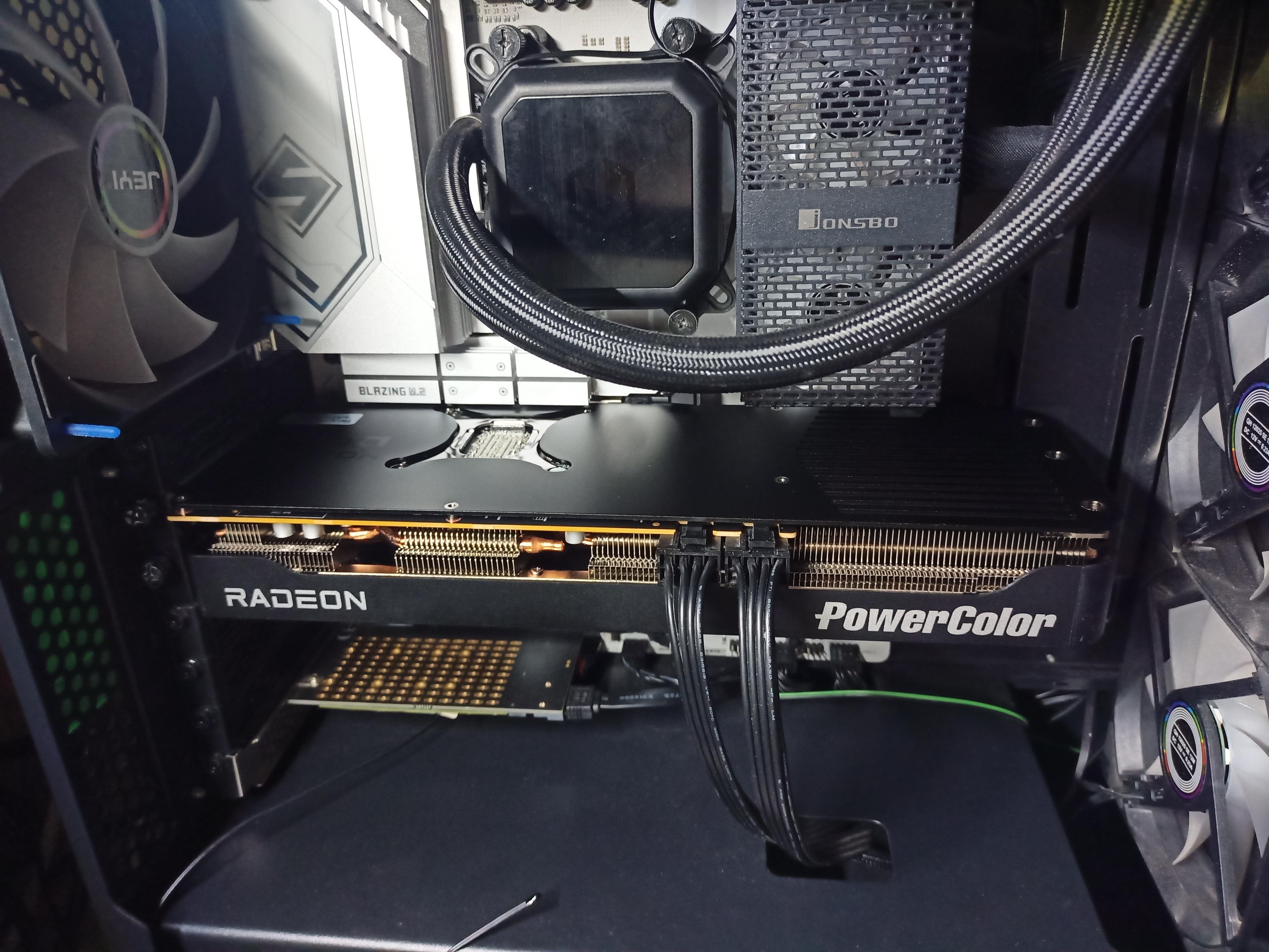

@Pentium D a jak cewki w grach? U mnie na pulsie typowe skwierczenie, które słychać a szkoda bo chłodzenie samo w sobie bardzo ciche.
Szczerze mówiąc średni u mnie powrót do AMD bo jak z niesławnym 5700xt nie miałem większych problemów tak tutaj cewki a do tego czasami mocne zwiechy systemu jak mam otwarty panel sterownika.

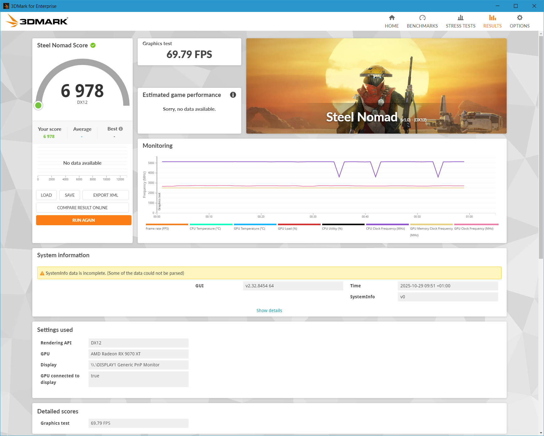

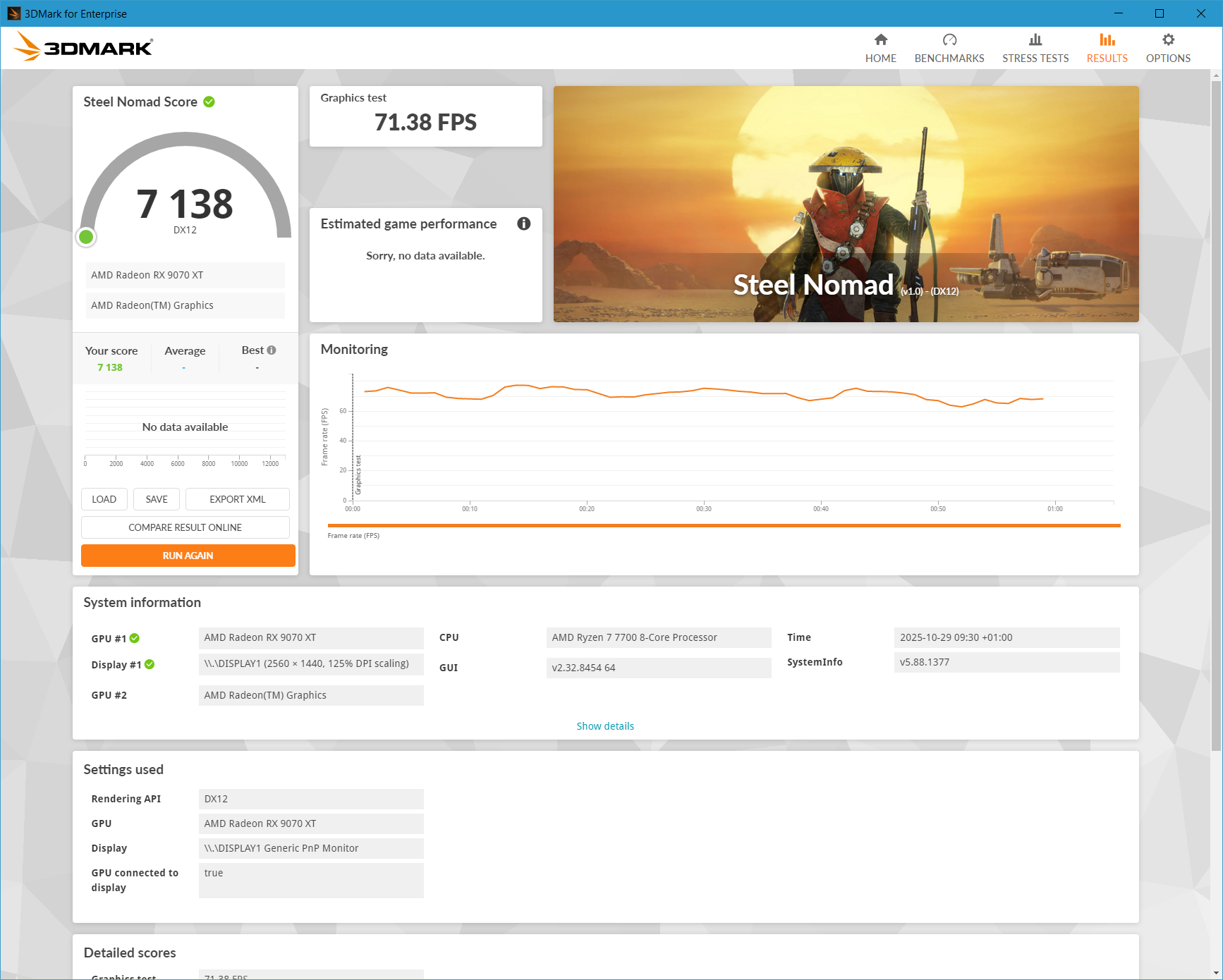

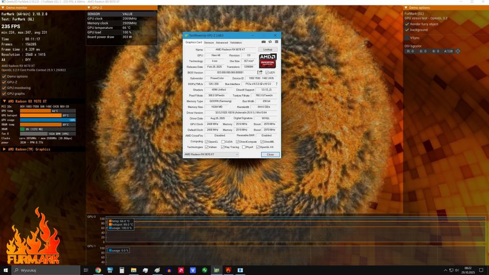

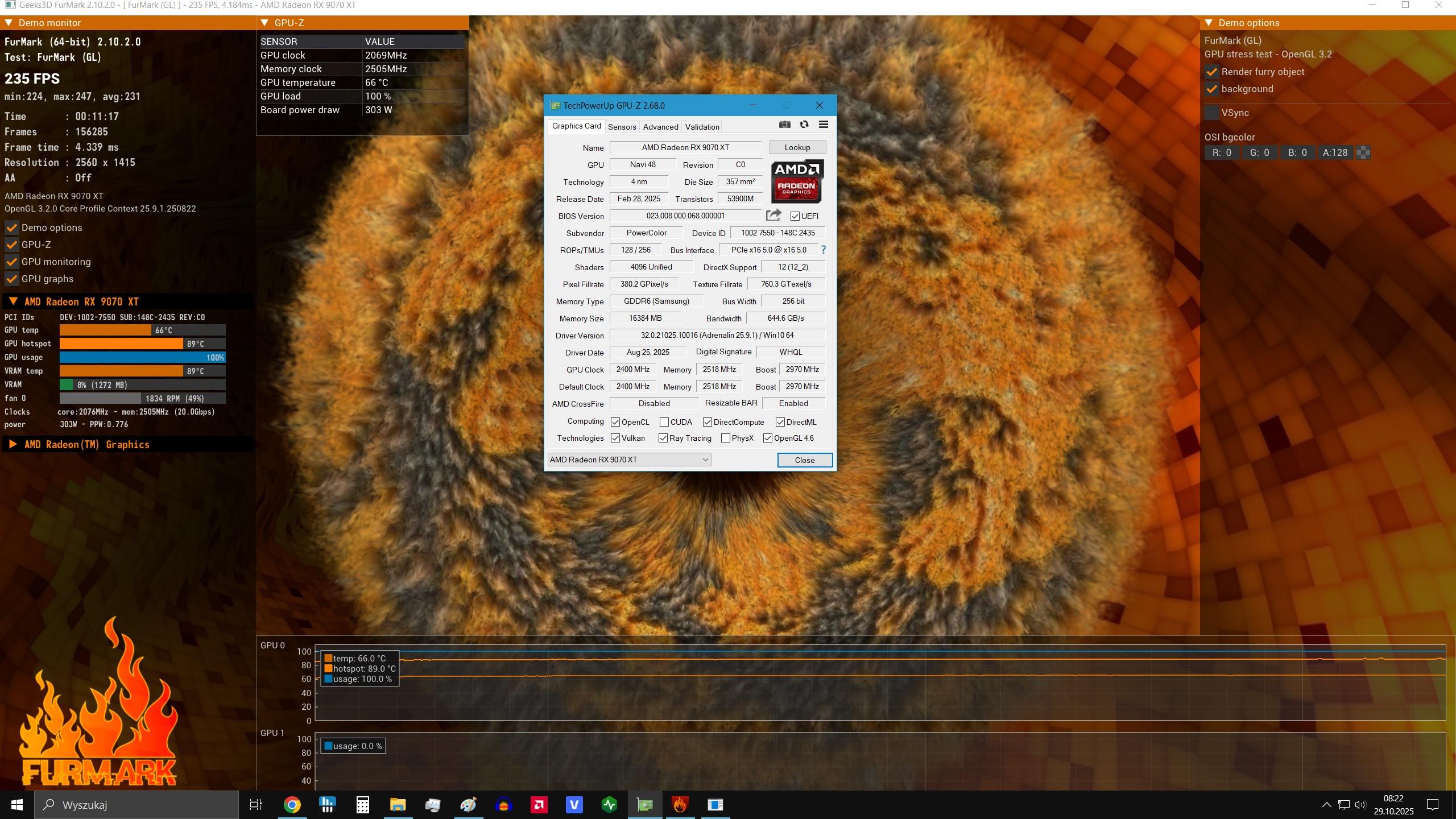

stock vs -90mV i -10% PL
Edit
-100mV -10% PL
O ile mV mniej więcej schodzą te karty?
W grze -100mV już raczej wywali do pulpitu, inaczej niż w testach.

No ale obniżając PL i taktowanie GPU tracisz na wydajności. Dla czego nie zjedziesz z Vgpu bez dotykania PL i nie podniesiesz  taktowanie GPU oraz pamięci karty ?  Pobór prądu schodzi o dobre 40 Wat, ale najfajniejsze jest to, że można zrobić OC karty :)  Tylko trzeba się trochę napocić, żeby wyczuć "koniec" UV/OC :)

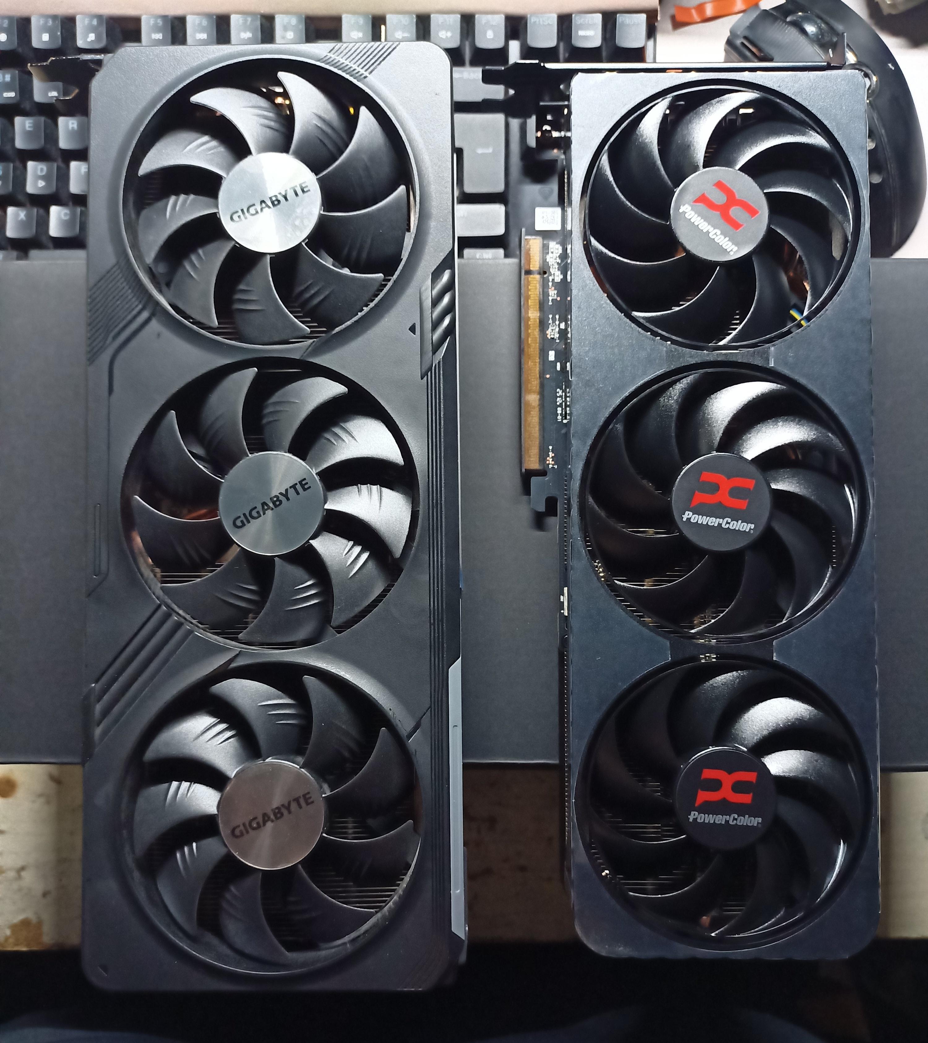

No ja porównuję dwie karty w jednej grze. Reaper cichszy mimo iż klatek wydaje więcej.
Na razie sprawdzam -60 mV, -20% PL i -100 MHz.
Ale zegara bym nie ruszał. Tylko napięcie i PL. Zegar dostosuje się sam. Chyba, że masz duże doświadczenie z Radeonami i wiesz jak to testować/ustawiać.
Edytowane przez Jedi88
GB od dawna są głośne i mają lipne wentylatory i nie chodzi tylko o rdna4, nic nowego, podobnie jak u XFX ;) może i ten reaper ma mały radiator ale same śmigła są przyzwoite :thumbup:
