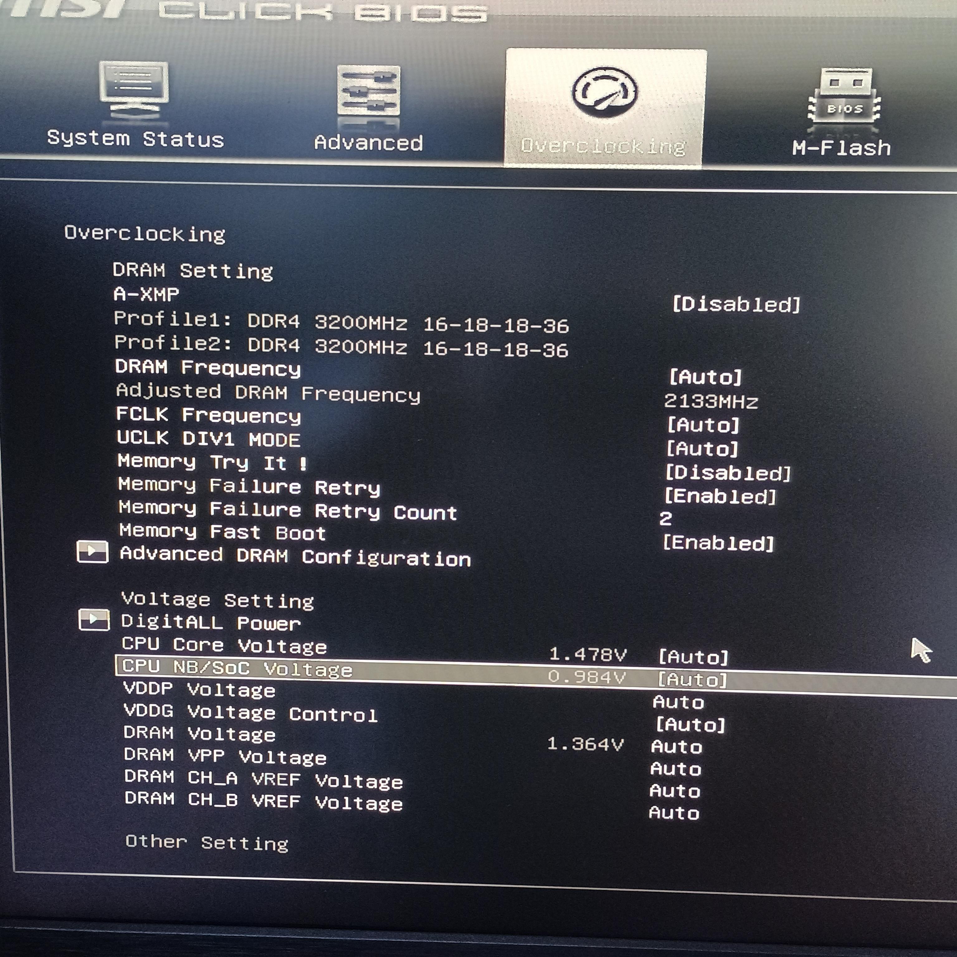

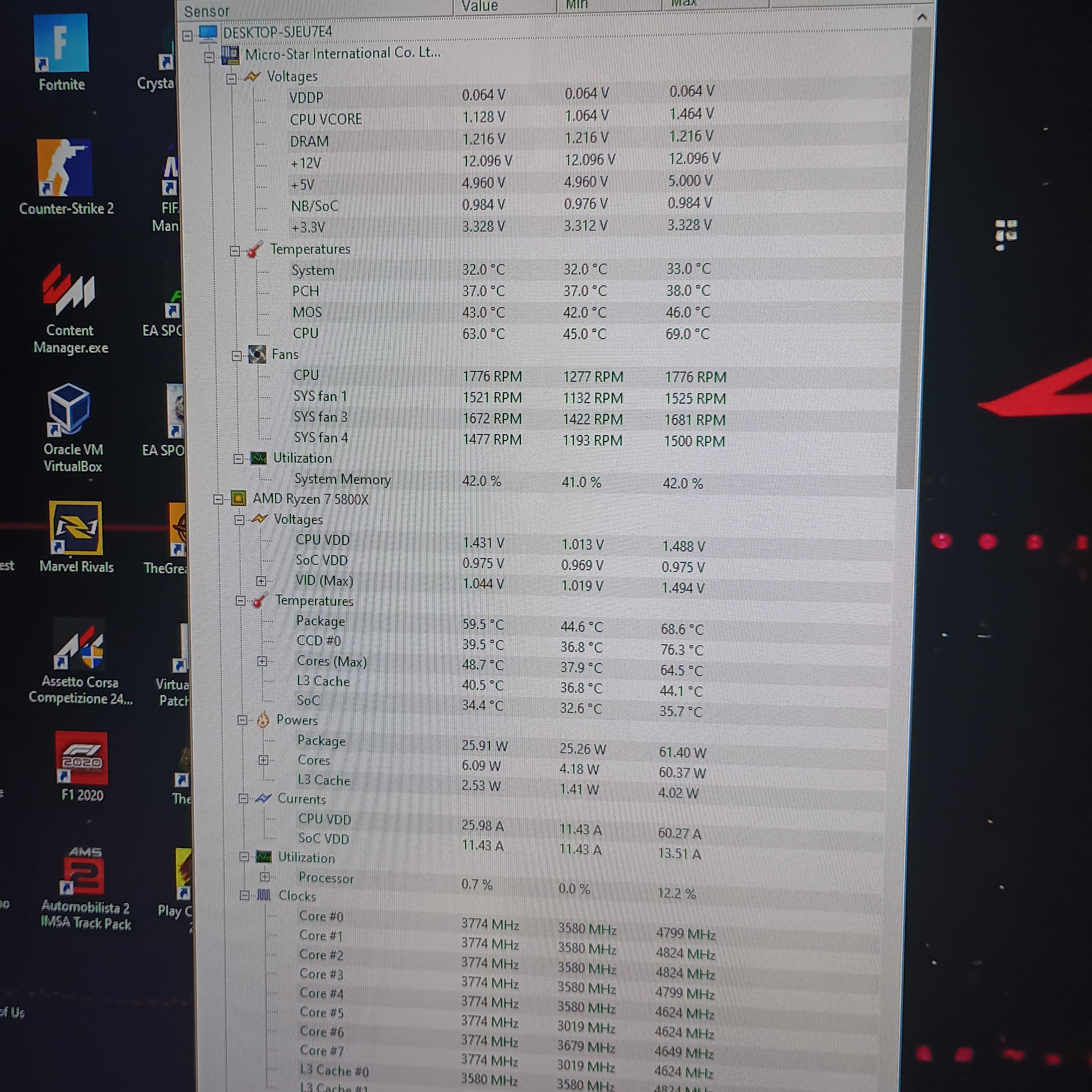

IMG_20250120_124249331_HDR.thumb.jpg.511435cbf5cbc16beda7db6e5542a6d8.jpgOkazało się że mój ram pracuję na 2133, ustawiam w biosie powyżej to komp wogole nie startuje, muszę co chwilę resetować. Wcześniej na Intelu jestem pewien że było xmp 3200 i działało. Teraz nie chce wstać nawet na auto pomocy
Zrobiłem clear CMOS i nie wstaje
Cały czas mieli i mieli ja restartuje jest diagnozowanie komputera i wchodzi do biosu
Proszę o pomoc
Edytowane przez raul_ole
  • Haha 1
To grubo :E to ty cały czas jedziesz na konkretnie zaniżonej wydajności cpu przez ten nastaw pamięci :Crash: Podstawowe pytanie: czy masz umieszczone moduły w 2 i 4 slocie czy wsadzone na "pałę" w pierwsze dwa od strony procka?
Może to nie z powodu ramu a po resecie biosu masz włączone csm zamiast uefi lub odwrotnie (zależy z jakiej partycji dyskowej korzystasz mbr czy gpt) Co do pamięci to włącz profil xmp + ręcznie ustaw cpu/nb soc voltage na 1.1v i zapisz zmiany, sprawdź czy coś się zmieni.
Z auto przestawiasz na override i wtedy dopiero wpisujesz daną wartość, może po prostu się system posypał lub dysk :Up_to_s:  bo rozumiem że pojawia się post screen - przechodzi dalej i dopiero na etapie ładowania systemu jest problem?

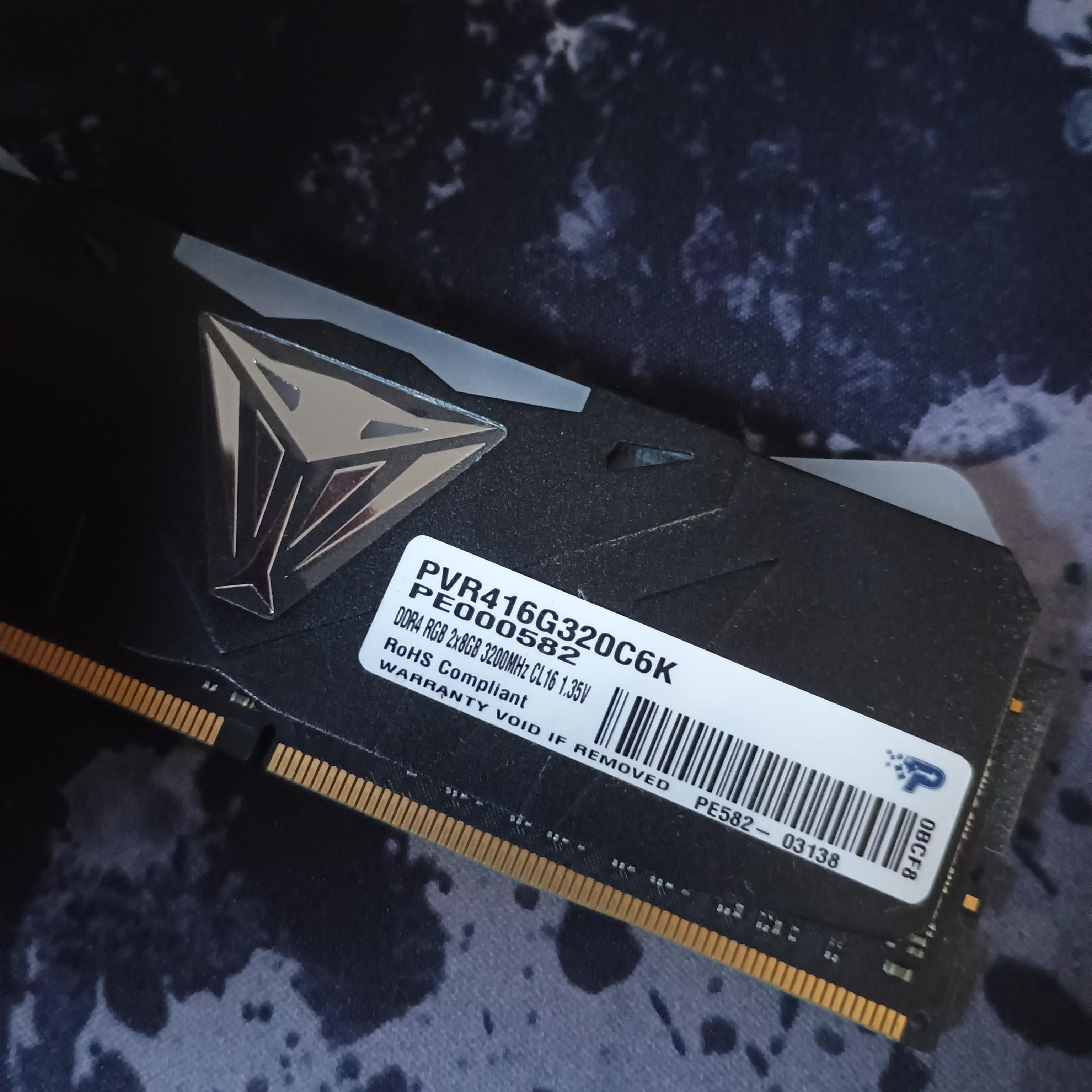

IMG_20250120_152413414.thumb.jpg.730869ad8aae7c106432b9c048adc39b.jpgMam już dość idę po drinka. Kliknąłem tam gdzie były opcje do kliknięcia myszką zainstaluj windows ponownie, wiersz poleceń i bios. Wziąłem napraw i naprawiło. Dzięki że byłeś że mna :D tylko co teraz mogę zrobić żeby 3200 działało. Mam ram 3200 MHz cl 16 na naklejce

Może ustawie manualnie soc 1.1. Ram 1.35v timingi jak na naklecje i wtedy?
