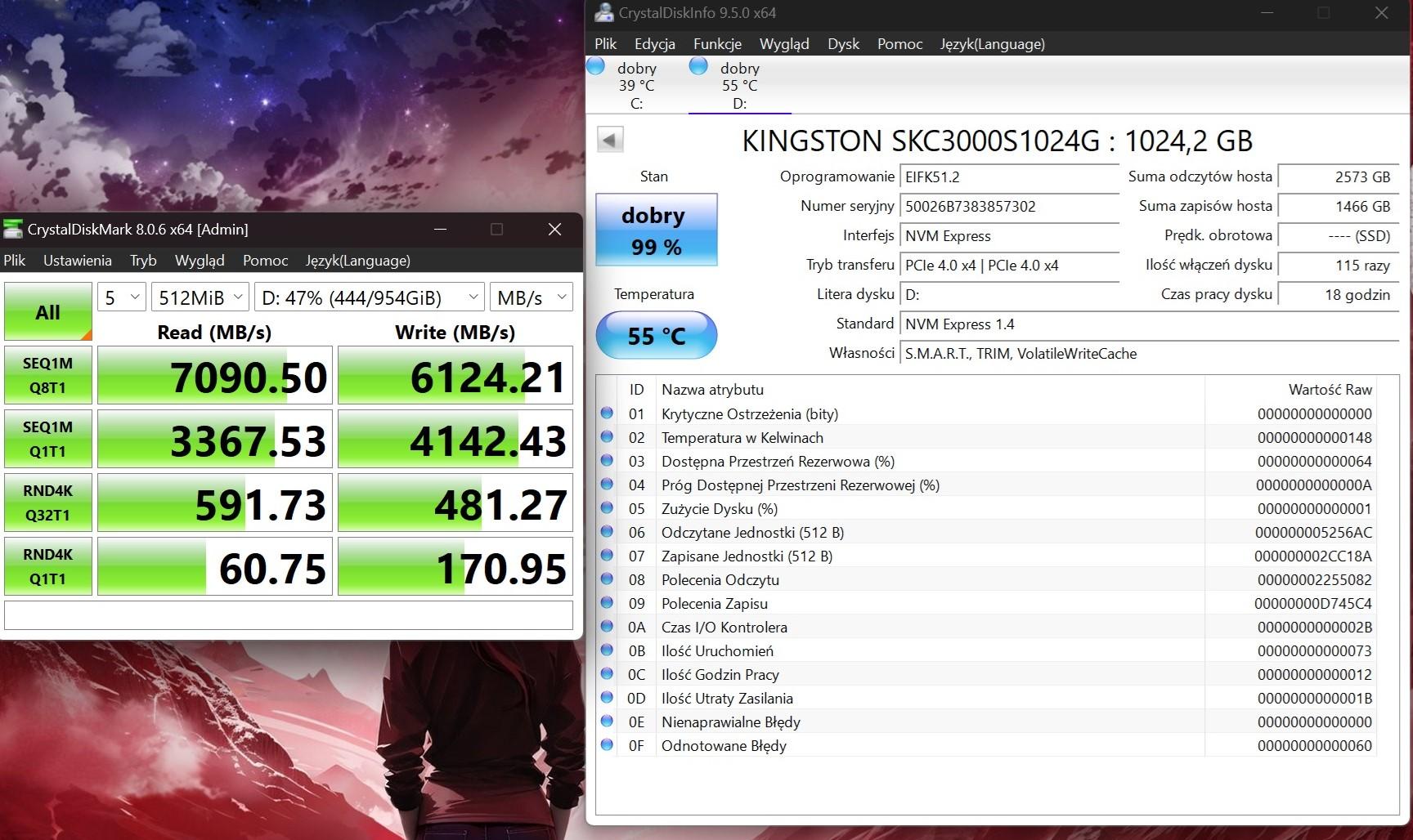

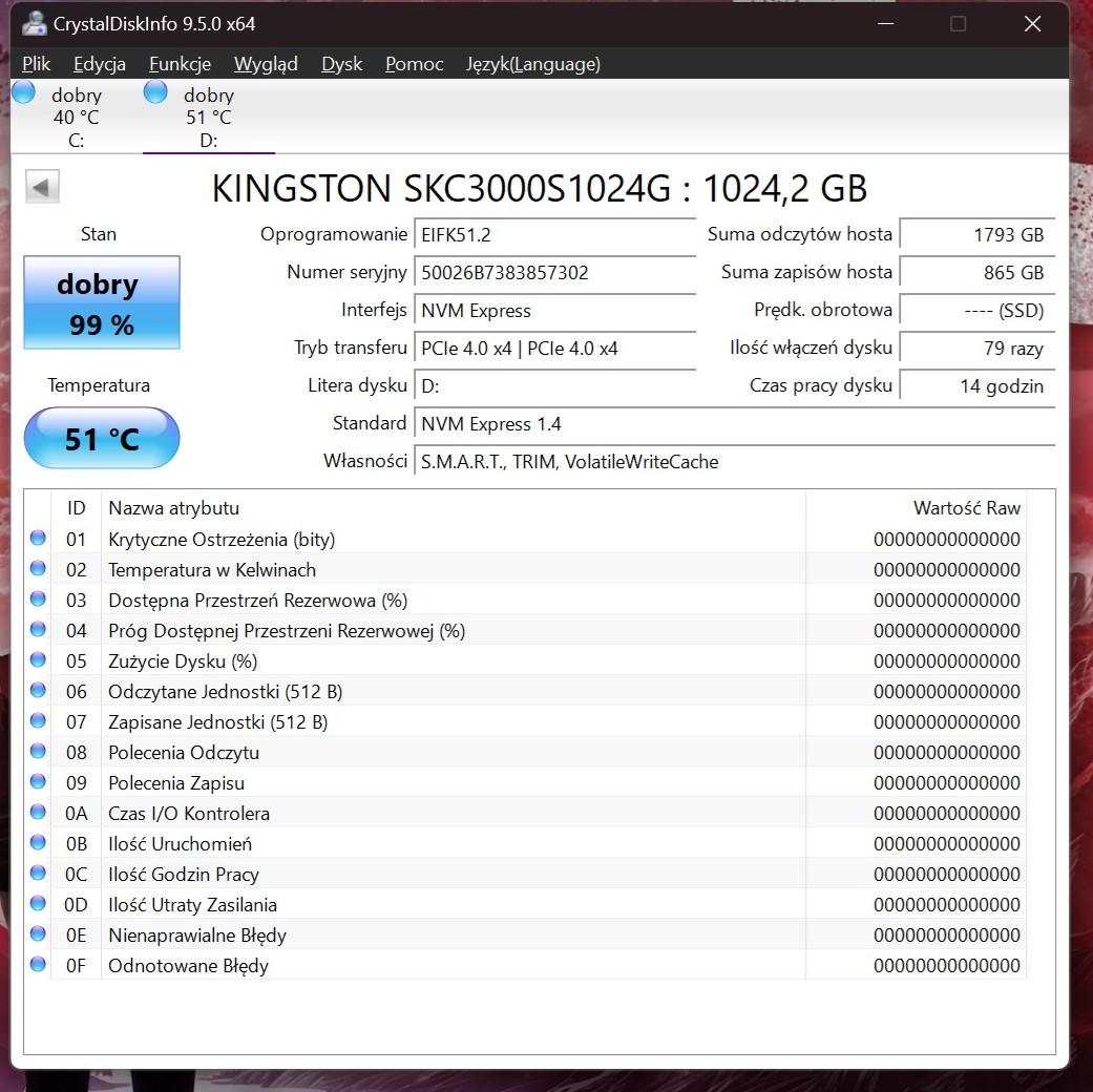

Panowie proszę o pomoc. Posiadam laptopa Lenovo Legion Slim 5 16AHP9 z dyskiem 512 gb wd pc sn740. Kupiłem dysk nowy w ME marki Kingston KC3000 1TB.
Wsadziłem go do wolnego slotu. Zainstalowałem na nim COD BO6 z początku wszystko działało. Dysk zaczął się rozłączać na drugi dzień użytkowania bez żadnych komunikatów. Po prostu znikał z systemu. Zauważyłem że laptop od spodu w miejscu dysku bardzo mocno się wtedy nagrzewa. Pomaga jedynie zamiana dysków miejscami w slotach. Po zamianie dysków fizycznie miejscami dysk pracuje i się nie rozłącza ani tak nie nagrzewa. Czy dysk jest uszkodzony czy gdzie indziej leży problem? Na pierwszym zdjęciu widok dysku po rozłączeniu. Na drugim już po przełożeniu w slotach.
Dodam jeszcze że tylko jeden slot na dysk jest przystosowany do montażu krótkich dysków jakim jest systemowy wd pc sn740. Zamieniając dyski miejscami w slotach dysk KC3000 jest zainstalowany jak należy czyli przykręcony śrubką i pasuje jak trzeba. Natomiast dysk systemowy wd pc sn740 w drugim slocie nie ma możliwości przykręcenia śrubką, jest dociśniety tym termopadem z obudowy laptopa więc to tak tylko chwilowe rozwiązanie do testów.

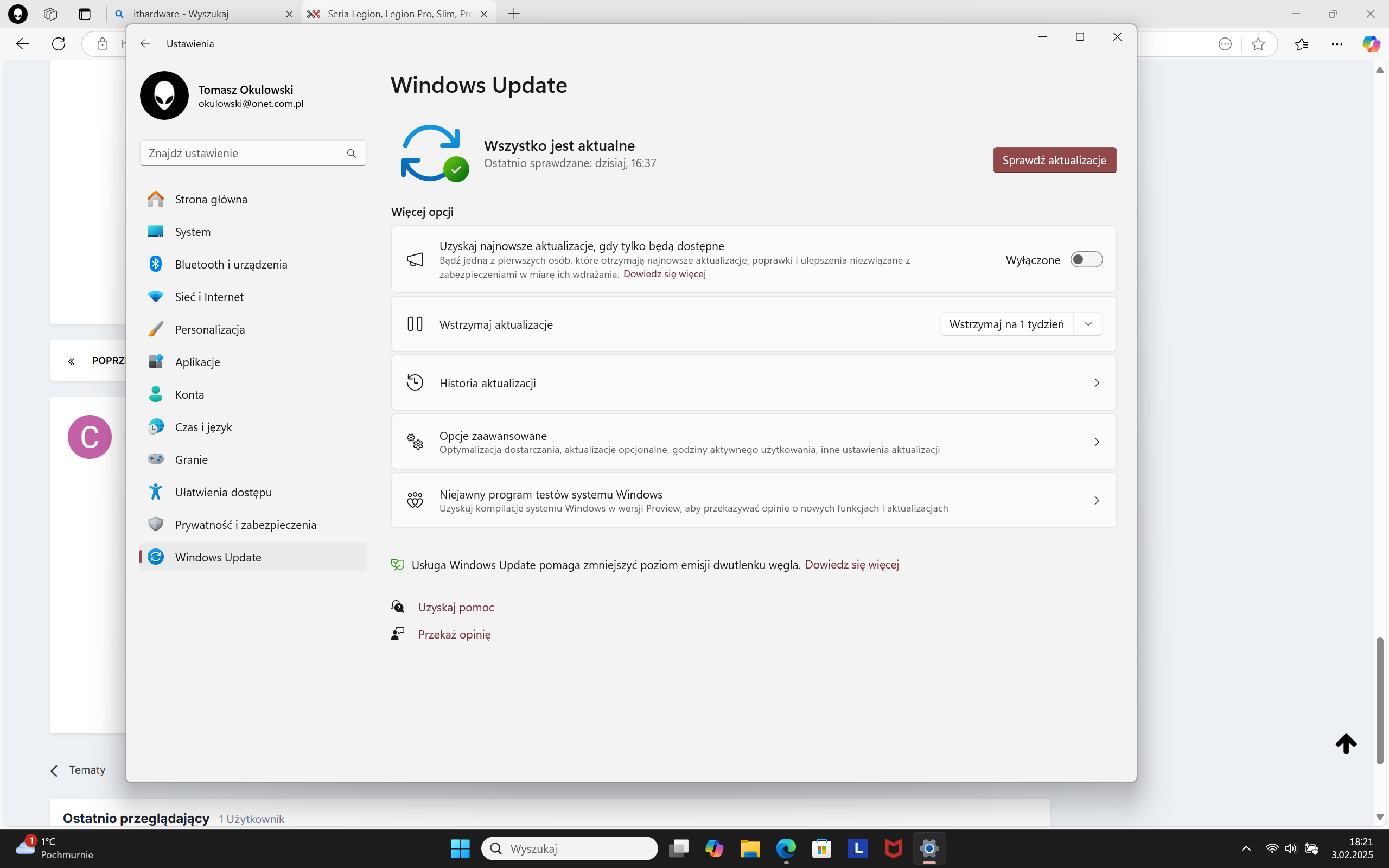

13 godzin temu, Czarny_PLone napisał(a):
Czyli warto odhaczyć te Tabelki -  Uzyskaj najnowsze aktualizacje i ten na samym dole Niejawne program testów Preview ?
Można skorzystać ze skryptu OfflineInsiderEnroll:
https://github.com/abbodi1406/offlineinsiderenroll/releases
Uruchamiasz "jako administrator" i wybierasz kanał:
Restart komputera i w update sprawdzasz i pobierasz aktualizację.
