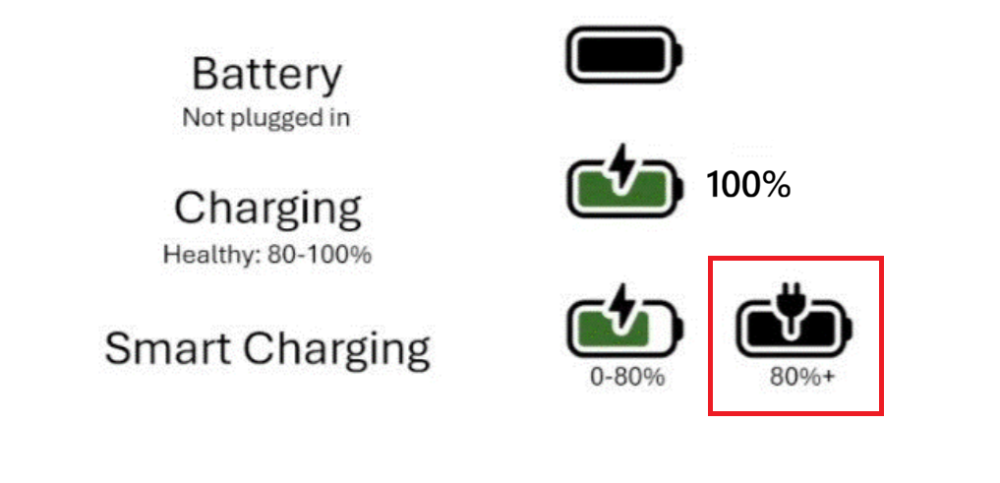

ok. tydzień temu legion pro sam przy wyłączaniu systemu Windows rozpoczął aktualizację BIOS'u. Do tego czasu ikona baterii była czarna, działając na baterii + czarna bateria i piorun będąc na zasilaniu sieciowym.
Teraz po aktualizacji mam:  ikona baterii jest czarna, działając na baterii + zielona bateria i piorun będąc na zasilaniu sieciowym (nawet jak bateria jest na 80% i ma "kaganiec" ładowania do 80%).
U Was to samo? :E
Edytowane przez kanon7
@seba842005  właśnie u mnie po aktualizacji bios'u (laptop sam) nie mam już ikony baterii + wtyczki - czyli zasilanie sieciowe bez ładowania.
U mnie są teraz tylko takie:
Zielona i "piorun" obojętnie jaki tryb mam (max. 80% lub 100%) i nie ma opcji wymusić pokazania baterii ze wtyczką (czerwony prostokąt).
Wygląda to jak by system ciągle ładował baterię i nie rozłączał jej ładowanie i nie aktywował działanie samego zasilania laptopa z sieci.
8 godzin temu, keiw napisał(a):
U mnie jest też zielona:
Mając blokadę na 80% i nie ładuje już baterii nadal nad baterią zieloną masz biały piorun? Czy pojawia Ci się czarna bateria i czarna wtyczka
U mnie nie mogę w żadnej opcji "wymusić" czarnej baterii i czarnej wtyczki.
A wg M$ taka ikona istnieje i jest używana.
Tak, cały czas mam zieloną i biały piorun. Nie zauważyłem, by była "czarna bateria i czarna wtyczka".
Edit:

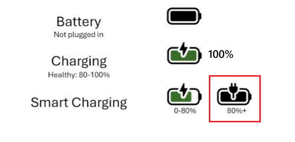

@kanon7 zrobiłem mały eksperyment.
Przestawiłem, by się laptop ładował normalnie i dobiłem do 100%.
Zmieniłem ponownie na "Oszczędzanie żywotności" i jak mam powyżej 80% to jest ta czarna ikonka z czarną wtyczką, nawet jak trochę już rozładowałem baterię:
Edytowane przez keiw
  • Thanks 1
A to nie była aktualizacja Windowsa? Ja parę dni temu zrobiłem sobie format Windowsa, postawiłem go od zera i też pojawiła się nowa ikonka baterii (Legion 7 z RTX 3060 i Ryzenem 7 5800H).
Nie mogę wykluczyć Windows'a - ale zbiegło się to z aktualizacją BIOS'u - jeden wieczór, przy zamykaniu automatyczna aktualizacja BIOS'u, a następnego dnia zmiana ikon baterii - więc dlatego powiązałem jedno z drugim.
