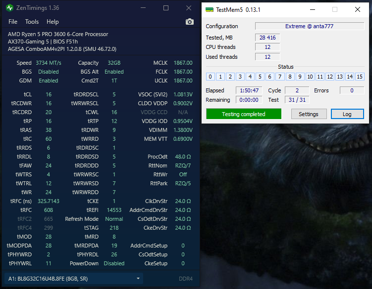

U mnie tymczasem na testach:

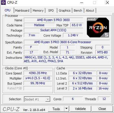

Ale dokładne testy jeszcze czekają bo dostałem na Walęwtynki R5 PRO 3600 i ładnie poszedł na 4,4GHz chociaż miał mieć zablokowany mnożnik...
Edytowane przez Grolshek

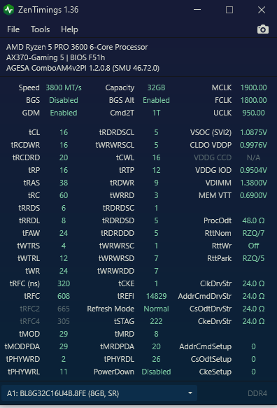

3 godziny temu, jirajamgo napisał(a):
Na 3800mhz idzie diagnoza systemu, więc zostaje przy 3600mhz.
A tak z ciekawości da się na tej płycie ustawić 3666 lub 3733? skoro można zrobić to tylko poprzez wpisanie mnożnika? :P :hmm:
@Grolshek twój nastaw nie pracuje 1:1 masz rozjechane mclk - fclk także takie coś nie ma sensu ;)
edit: Już znalazłem jak dać jeden do jeden, na razie wrzuciłem w 3733 pamięci i 1866 resztę TM5 się testuje. I na 4400MHz Ryzen śmiga. Na 3800 słabo wstaje trzeba mu voltów dorzucić gdzieś.
18 godzin temu, jirajamgo napisał(a):
3733 idzie i odpala system, ale fclk jest wtedy dalej 1800
Masakra co to za bios że ram da się pocisnąć wyżej ale nie ma opcji zegara fclk :E myślałem może że samo się przestawi na połowę prędkości ramu zależnie ile tam wpiszesz skoro nie ma takiej opcji, bo jak ona jest to wtedy powyżej 1800 samo się nie przestawia i trzeba to zrobić ręcznie :)

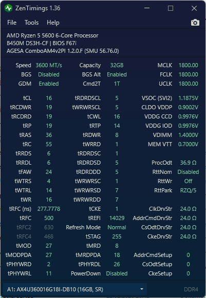

To była chyba najtańsza płyta z jakimś radiatorem na sekcji zasilania jaka była w sklepie gdy ją kupowałem z ryzenem 3600, swoją drogą dobra sztuka 3600 mi się trafiła bo 4.6GHz robiła. :E Potem kupiłem 5600 na jakiejś dobrej promce pod koniec 2022r.
 Takie timingi udało mi się zrobić z pomocą AI w wyszukiwarce googla xd

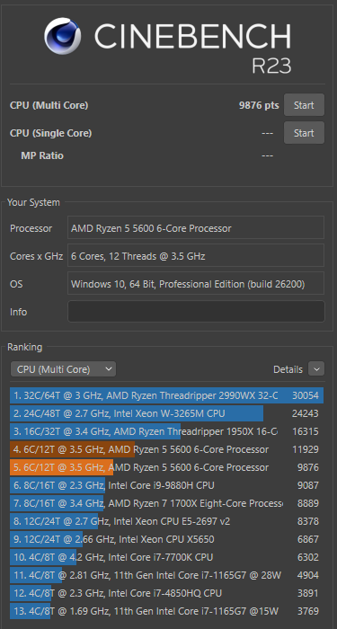

edit: mógłbyś wrzucić wynik Cinebencha R23 bez kręcenia tego 5600 tylko na ustabilizowanym ramie?
32 minuty temu, Grolshek napisał(a):
Na jakim napięciu? Czym chłodzona?
Napięcia nie pamiętam, ale było dość niskie jak na 3600. Chłodzenie Fera 3.
Ponad 2k różnicy w multi bez i z OC. Z ramem ustawionym jak wyżej.

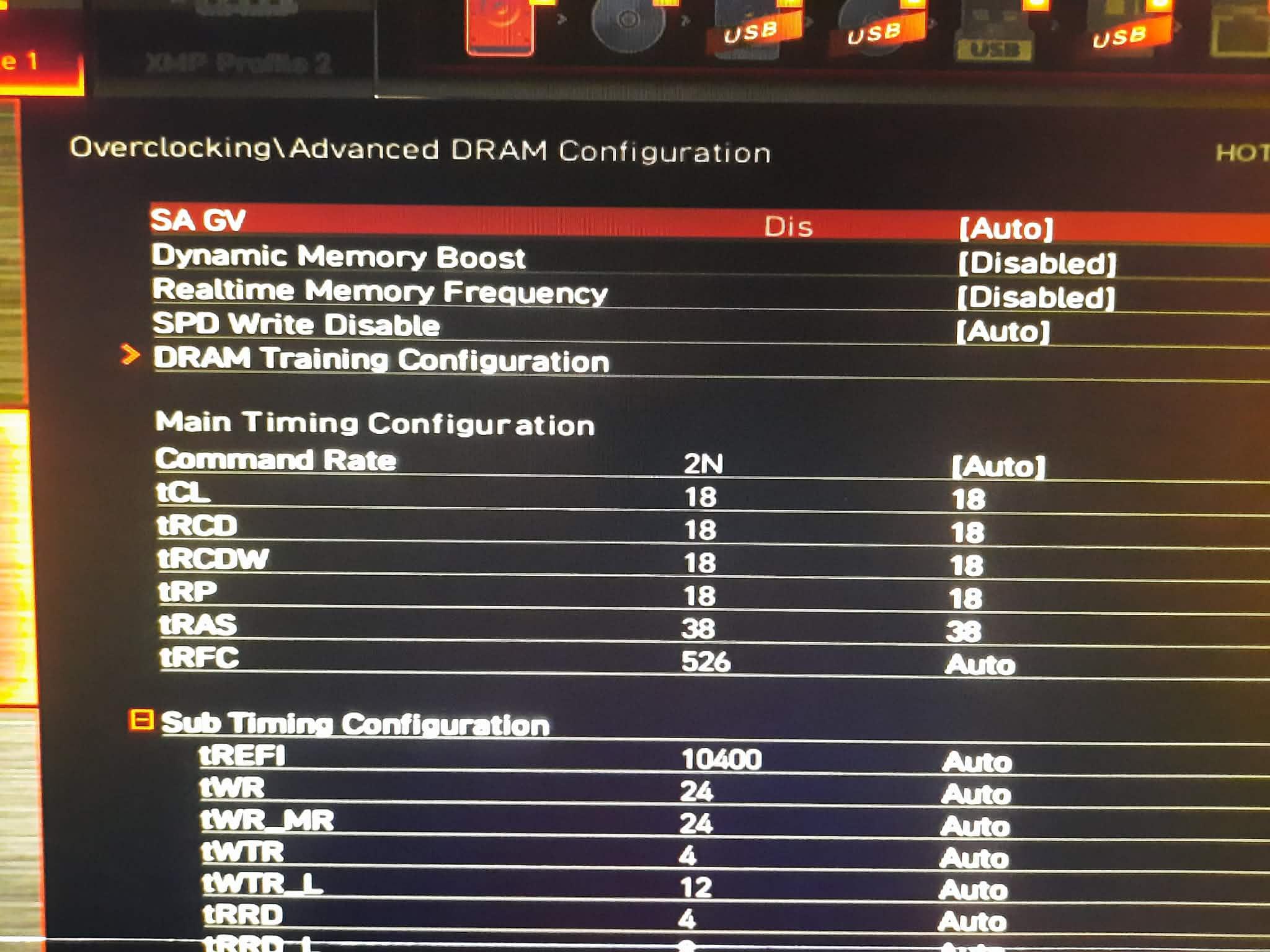

Jakiś czas temu robiłem upgrade komputera i wszystko działa bez problemu. Przy okazji ktoś polecił mi spróbować podkręcić RAM, więc postanowiłem się za to zabrać.
Ustawiłem 3000 MHz, timingi takie jak na zdjęciu i napięcie 1.35 v, po stress tescie wszystko jest stabilne. Spróbowałem też ustawić 3200 MHz na tych samych wartościach, ale komputer już nie chciał się uruchomić.
I teraz pytanie czy to znaczy, że moje kości raczej więcej nie wyciągną, czy warto jeszcze pokombinować z timingami albo napięciem? Robię to pierwszy raz, więc chętnie wyslucham madrzejszych od Siebie.
Dzięki za pomoc.
Crucial 16GB (2x8GB) 2666MHz CL16
MSI B760 GAMING PLUS WIFI DDR4
Edytowane przez twist255

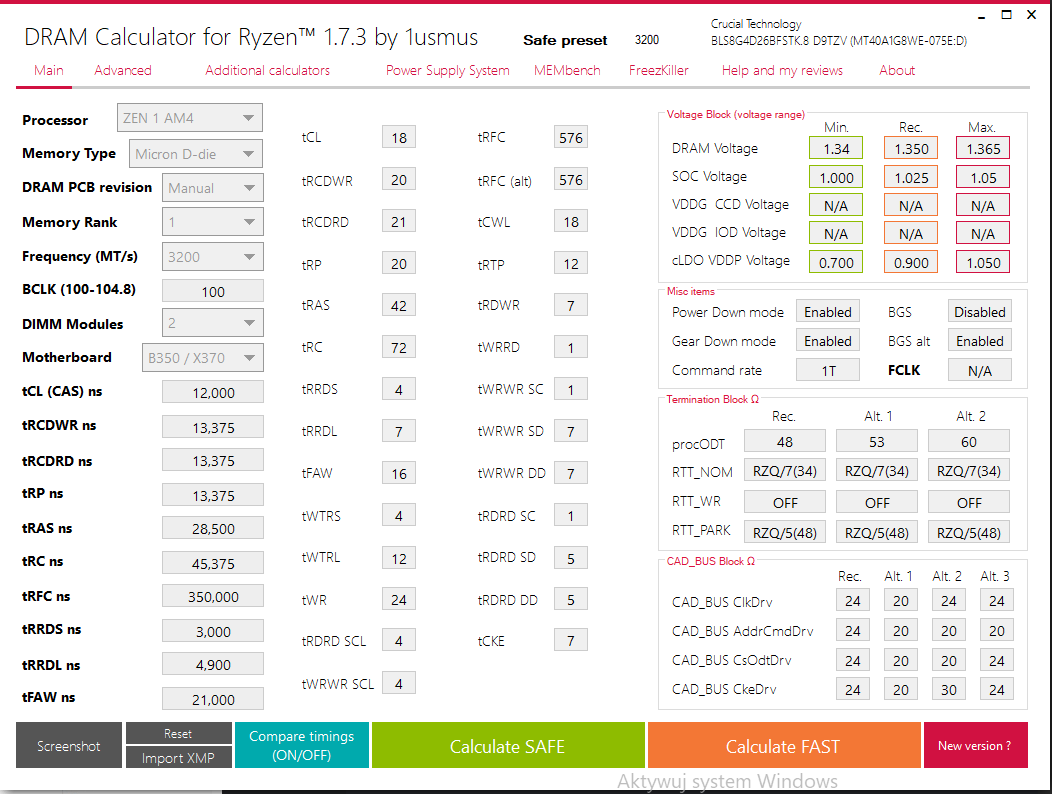

To zaimportuj to do Dram Ryzen calculator, na necie są filmiki jak to zrobić jak byś nie wiedział.
cos takiego mi wyliczylo i co sprobowac postawic na takich wartosciach i wystartowac? bo czytalem ze dla intela te wartosci moga byc zgubne
