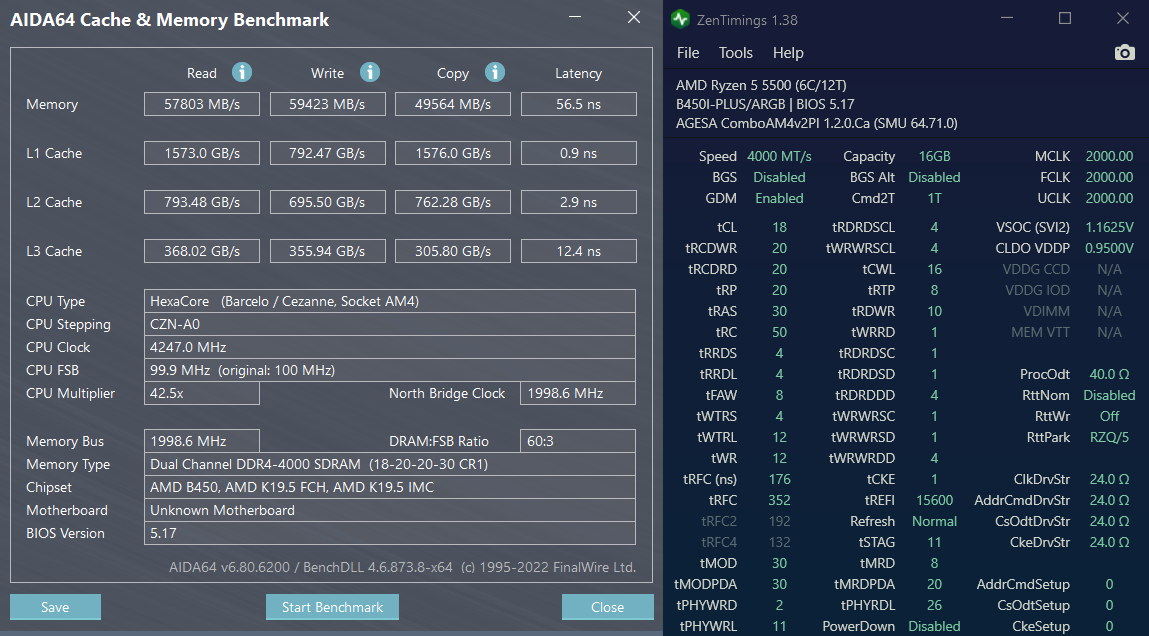

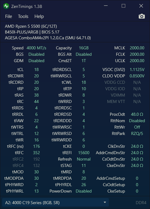

musichunter1x 1 736 Opublikowano 20 Maja Opublikowano 20 Maja (edytowane) @Send1N Edit. I wykrakałem, wysypało błędy. Edit. 2 Właśnie zauważyłem parę błędów i automaty ruszę oraz poprawię źle wpisane wartości przez HEX zamiast DEX. Grzebałem dziś znowu w ramie i chyba jakieś dziwnie dobre wyniki uzyskałem. 1.35V Aida64 pokazuje mi poniżej 58ns, czasem 57.2ns, bo wyłączyłem BankGroupSwap zaszyte w bios i teraz niby ma być aktywne BGS alt przez co procesor ma bardziej bezpośredni dostęp. Przepustowość spadła o ~5%, ale przynajmniej wie że teraz działa. Ale może niepotrzebnie się chwalę po OCCT nie odpaliłem jeszcze , ale to ustawienia podobne do używanych od dawna. Płyta nie chciała pozwolić na nic poniżej cl19, ale gdy dałem cl20 na resztę to weszło 18, ale auto dało ProcOdt na 60, więc może to zmiana na 48 pomogła. SOC tutaj nieco zwiększyłem, tak dla pewności. Musiałem paprać się z hex, bo płyta wartości podawała w szesnastkowym, więc część jest na auto a tRFC zostawione z lenistwa. W drugim komputerze sprawdzam kupione padło OEM bez XMP. Jest to Ramalex 3200mhz, okazało się że na micron R-DIE 14nm. Musiałem wszystko ręcznie ustawić przy pomocy AI i przeszkadzało mi 110ns. Potem przypomniałem sobie że to wina ryzen 3200g, ale gdy wskoczyło stabilne 3466mhz to nagle zrobiło się stabilne 72ms. CL 18-20-18-38 3466mhz na 1.35V. Moje B-die na ryzen 5500 z xmp i problematyczną chińska płytą miały 67ms na 400mhz cl19. Edit.3 Przy BDIE jeszcze pogrzebałem i już wydają się stabilne, ostatecznie musiałem GDM użyć i mogłem zrobić to wcześniej, bo jednak kontroler w CPU tego nie wytrzymywał. Teraz mogę cofnąć parę nastawów, ale nawet po zmianach jest poniżej bliżej 58ns, niż 59ns. Edytowane 21 Maja przez musichunter1x
musichunter1x 1 736 Opublikowano 21 Maja Opublikowano 21 Maja (edytowane) Powinienem napisać dopiero po nocnym teście stabilności i skończyło się na czymś takim. Jest nawet lepiej tylko gear down mode jest aktywny, nadal 1..35V. BGS Alt powinien być aktywny, tylko program nie pokazuje, stąd niższa przepustowość. Aida64 ciągle pokazywała podobne opóźnienia, więc wyłączyłem drobnostki i ochronę windows defender i wtedy zaczęło pokazywać 56-56.5ns. Przeszło noc memtest5, trochę occt i później spróbuję z paru godzinami obciążenia całości komputera. tRFC już nie ruszam, bo GPU dogrzeje pamięci, więc lepiej mieć zapas. Napięcie SOC spróbuję zmniejszyć po wszystkim, aby było poniżej 1.15V. VDDP również do max 900mv z fanaberii. tRDWR można próbować urwać do np. 7-8, ale to ryzyko potrzeby resetu biosu, a muszę wszystko wklepać ręcznie, bo nie mogę zapisać na usb. tRTP może spróbuję na 6. tWTRL na 8 i tWR na 10 może spróbuję, ale przed dogrzewaniem ramu nie ma sensu. Jeśli będę głupi to bezsensownie przetestuje tRDRDDD na 3, bo przecież mam Single Rank i praktycznie nic to nie zmieni. Aaa, jeszcze ....SCL mogę próbować ruszyć z 4 na 3, ale to chyba mało możliwe i przy niepowodzeniu musiałby wszystko wpisywać od nowa w tym durnym HEX, zamiast DEX. Gdybym dał na 1.45V i może zmienił płytę na Gigabyte A520i AC to byłbym koło <54ns.. Wtedy powinno być chyba lepiej niż i5 12400f z 3466mhz na tanim Rdie w grach, ale wtedy intel może mieć lepsza wydajność na W, bo SOC i ram będą na niższym napięciu. Edit. Po wygrzaniu kartą 188w też stabilny. Edytowane 22 Maja przez musichunter1x

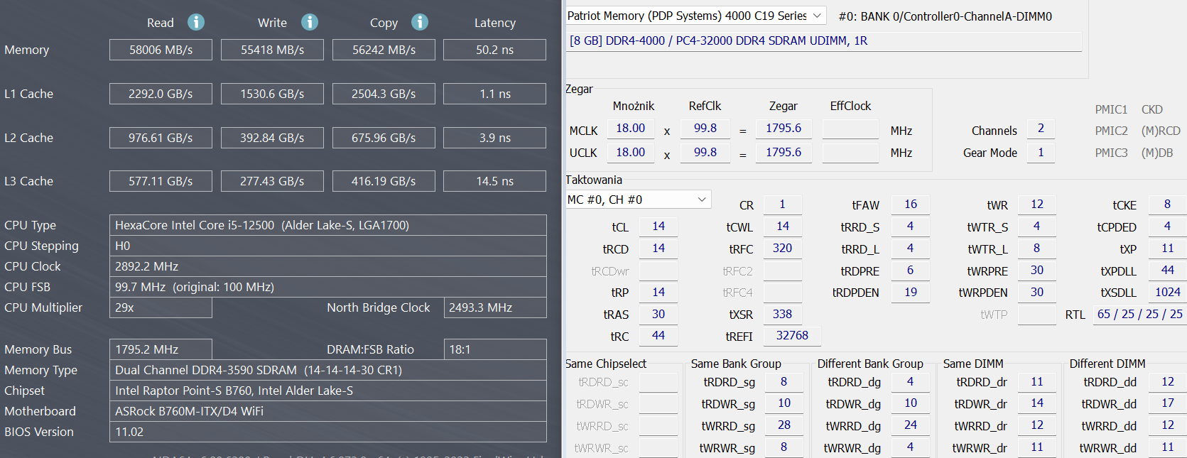

musichunter1x 1 736 Opublikowano 16 Lipca Opublikowano 16 Lipca (edytowane) Kilka tygodni poźniej nie mogę patrzeć na swoje marne nastawy, którymi się chwaliłem, a już nabrałem sporo doświadczenia i szczęścia. Obrałem sobie za cel 3600mhz Cl14 1.45V na i5 12500 H0, gdzie VDDP jest zablokowane i kontroler rzadko trzyma ponad 3200-3466mhz w gear1. Za którymś razem udało się, ale kolejny trening kości zmienił ustawienia na niestabilne. Przypomniałem sobie o ODT i zmieniłem na 80-34-240. W końcu było stabilne, ale po 37 minutach OCCT zaczęło wywalać błędy... Złożyłem to na temperaturę, ale zmiana TRFC (480) i TREFI (2x niższa wartość) na luźniejsze od razu powoduje błędy co jest dziwne... Prowizorycznie dałem wentylator przy kościach i właśnie czekam... Później sprawdzę to na tym świetnym binie BDIE z czujnikiem temperatur, zanim odeślę. Obecnie zrobił to "marny" viper steel 4000mhz cl19 1.35v. TRFC 320, TREFI 32768, GDM włączony, więc pewnie często ratuje sytuację. Muszę znaleźć lepszy program do wyświetlania ustawień na intelu... Ktoś poleci coś dostępnego? Oczywiście wyłączyłem antywirusa, memory integrity oraz hyper-v, co pozwoliło zyskać 1-2ns w AIDA64. Ah ten przeklęty W11, ale czas na przesiadkę, po wybebeszeniu tego paździerza i dodaniu dupereli. Edit. Minęła godzina OCCT, więc co najwyżej temperatury po 37 minutach wtedy były problemem... Pogrzebałem trochę głębiej i już wiem, że niższa wartość TRFC i wyższa TREFI potrafi pomóc kontrolerowi i nie musi podnieść temperatur, choć obniży odporność na temperatury. Natomiast luzowanie ich, aby zwiększyć odporność na temperatury może przeciążyć kontroler pamięci na granicy stabilności oraz zwiększyć generowane ciepło. Edytowane 18 Lipca przez musichunter1x
