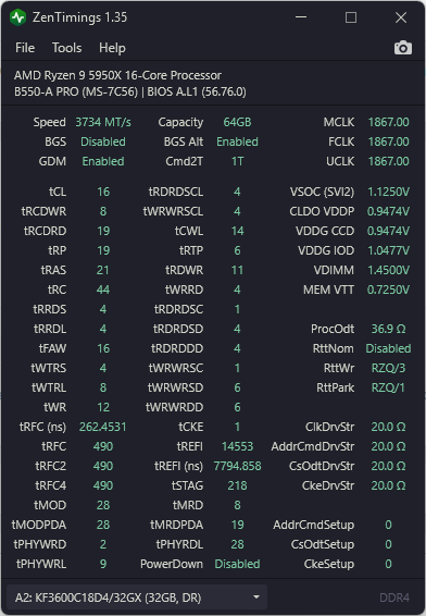

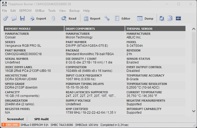

Całe życie podkręcałem tylko Primary Timings , a że długo teraz nie przejdę na DDR5 to postanowiłem doszlifować resztę timingów drugo i trzecio rzędowych .
Na stałem miałem ustawione CL17-21-21-40, 2T, Gear1, 4000MHz. Reszta timingów na screenie oraz pacjent  ;)
Napięcie ddr 1.440v, System Agent 1.200v , cpu uv na 1.150v z lekkim oc.
Co myślicie ? Coś jeszcze można wycisnąć z tego zestawu czy gra już nie jest wara świeczki ?
Opóźnienia w AIDA64 to najczęściej około 54-55ns kilka testów pokazało 51.5 - 53ns
Godzinę temu, Send1N napisał(a):
Właśnie drugo i trzecio rzędne dają najwięcej więc całe życie żyłeś w błędzie xD szczególnie zacieśnianie samego "CL" daje tyle co nic, wyniki w aida nie przekładają się na nic także na to nie patrz ;)
Na to wychodzi że żyłem w niewiedzy XD
Musiałem jednak podnieść napięcie na system agent na 1.250v  bo wywalało mi grę do pulpitu po chwili grania . tREFI na 65535 , płyta czasami sam zmienia te ustawienie .
   BTW dziwna sprawa wyszła po oc tych pamięci Corsair. Za kolejnym resetem kompa, płyta bardzo długo wisiała na starcie i świeciła się dioda post DRAM. Około 1:10sek, potem system startował normalnie. Wejścia do UEFI też do samo , ponad minuta.
Ustawienia defaultowe pamięci i biosu nic nie zmieniały, ciągle ponad minuta po restarcie . Wgrałem na nowo bios, przycisk clear cmos ,wyjęta bateria i dalej to samo.
Czyżby padły pamięci ?? Ale testuje na memtest5, OCCT wszystko bez błędów. Gry działają , ale to jest bardzo denerwujące gdy tak długo wisi z diodą DRAM.  Wyjąłem kości, zamieniłem miejscami, wsadzałem pojedynczo i dalej to samo.
Dziś biorę parę pamięci z drugiego kompa GoodRam iridium na hynixach 3600mhz, 2x8gb na podmianę i działają normalnie. Test post około 14-17 sekund. Wkładam te corsair do drugiego kompa i tam działają bez problemu, zgłupiałem :boink:.
Wkładam je znowu do swoich kompów, i Corsair zaczęły na tych wartościach oc startować szybko tak jak goodramy !
O co chodzi ???? Już myślałem że są uwalone... %-)
Jak masz źle ustawione niektóre tiimingi to płyta może mieć problem przy trenowaniu.
Jak masz zbyt niskie VCCSA może być to samo.
Poza tym zacznij porządnie testować stabilność pamięci skoro gry się sypią tzn, że daleko to stabilności ;)
Niskie tcke czy tfaw w praktyce nic nie daje to samo tyczy się tcwl nie ma sensu dawać dużo niższego względem tCL.
Za to trefi warto chociaż podnieść do 131k ;)
  • Like 2

"Jak masz źle ustawione niektóre tiimingi to płyta może mieć problem przy trenowaniu."
         Tylko że teraz jest wgrany ten sam profil timingów i trenuje szybko, bootuje normalnie, coś ta płyta miała problem(najnowszy bios 21.01), najciekawsze że czyszczenie cmos nic nie zmieniło, dopiero zamiana na chwilę na inne pamięci.
"Jak masz zbyt niskie VCCSA może być to samo.
Poza tym zacznij porządnie testować stabilność pamięci skoro gry się sypią tzn, że daleko to stabilności ;)"
       Podniosłem do 1.250v i dziś cały dzień żadnego problemu z kompem i grami.
"Niskie tcke czy tfaw w praktyce nic nie daje to samo tyczy się tcwl nie ma sensu dawać dużo niższego względem tCL.
Za to trefi warto chociaż podnieść do 131k "
       O widzisz, o takie sugestie mi chodziło, czytałem i pytałem się AI że tREFI 65535 to jest dobra wartość, tcke i tfaw chyba zostawię jeśli działa poprawnie ?
Czy jest jeszcze coś co może poprawić wydajność/ opóźnienia czy gra nie jest już warta świeczki ? tRFC poniże 600 nie chce działać ,CR 1 też się wysypuje .
Płyty tak czasem mają to samo miałem na Asrocku Z170 i Z390. Że coś w biosie się popieprzy w ustawieniach i trzeba zresetować bios do def ustawień. Dzieje się tak właśnie po dłuższym czasie przy grzebaniu przy pamięciach.
Stabilność to sprawdzisz TM5 lub dajesz Prime95 blend custom możesz dać tylko AVX i zaadresować 90% pamięci. Testujesz przynajmniej 30min ;)
Możesz próbować o obniżyć tRDRD_sg i tWRWR_sg o 1-2 dwóch oczek w dół.
tRDRD_dr/dd 12, tRDWR sg/dg/dr 12 to najpierw spróbuj ściągnąć w dół, a dopiero po tym to co wyżej napisałem próbować.
Poza tym nic więcej nie zdziała nie licząc tREFI  podnosząc do 262k co da kosmetyczny wzrost i zarazem pamięć stanie się bardziej czuła na temperatury.
