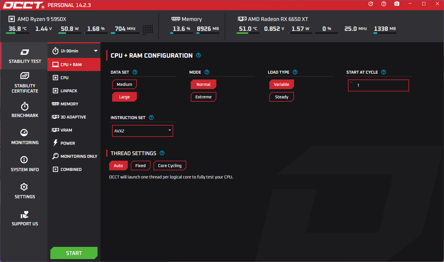

Send1N 5 731 Opublikowano 29 Grudnia 2025 Opublikowano 29 Grudnia 2025 (edytowane) @adi123x a occt w trybie CPU+ ram przechodzi powiedzmy godzinę? w tym teście kontroler pamięci (imc) jest dobrze dociśnięty gdzie np w TM5 nie jest wcale, tam tylko sam ram jest dobrze testowany Edytowane 29 Grudnia 2025 przez Send1N
adi123x 3 Opublikowano 29 Grudnia 2025 Opublikowano 29 Grudnia 2025 (edytowane) 9 minut temu, Send1N napisał(a): @adi123x a occt w trybie CPU+ ram przechodzi powiedzmy godzinę? w tym teście kontroler pamięci (imc) jest dobrze dociśnięty gdzie np w TM5 nie jest wcale, tam tylko sam ram jest dobrze testowany sprawdzę dzieki, sprawdzałem y-cruncher to 2h przechodziło, to samo prime large to normalne ze occt bierze tylko 16gb ramu? jak to ustawic ogolnie bo ustawilem tak to malo co bierze tego ramu Edytowane 29 Grudnia 2025 przez adi123x
Send1N 5 731 Opublikowano 29 Grudnia 2025 Opublikowano 29 Grudnia 2025 jak y-cruncher przeszło to nie było tematu occt możesz odpuścić 1

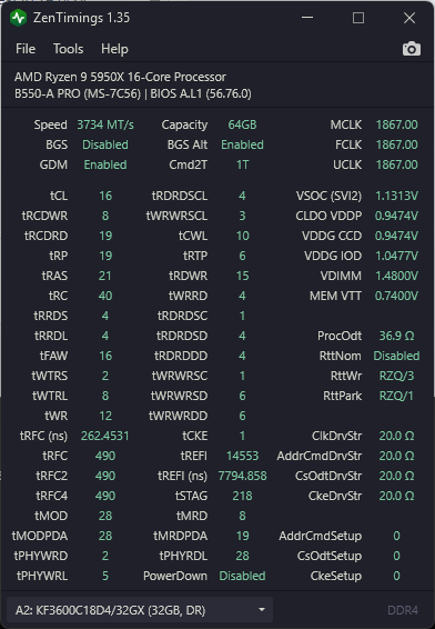

Hard Reset 178 Opublikowano 29 Grudnia 2025 Opublikowano 29 Grudnia 2025 (edytowane) 4 godziny temu, sideband napisał(a): Płyty tak czasem mają to samo miałem na Asrocku Z170 i Z390. Że coś w biosie się popieprzy w ustawieniach i trzeba zresetować bios do def ustawień. Dzieje się tak właśnie po dłuższym czasie przy grzebaniu przy pamięciach. Stabilność to sprawdzisz TM5 lub dajesz Prime95 blend custom możesz dać tylko AVX i zaadresować 90% pamięci. Testujesz przynajmniej 30min Możesz próbować o obniżyć tRDRD_sg i tWRWR_sg o 1-2 dwóch oczek w dół. tRDRD_dr/dd 12, tRDWR sg/dg/dr 12 to najpierw spróbuj ściągnąć w dół, a dopiero po tym to co wyżej napisałem próbować. Poza tym nic więcej nie zdziała nie licząc tREFI podnosząc do 262k co da kosmetyczny wzrost i zarazem pamięć stanie się bardziej czuła na temperatury. Potestuję te parametry które sugerujesz aby zmienić jeszcze. A co do tego dziwnego zachowania płyty, to nie wiem czy ten nowy bios coś nie miesza , wprowadzili jakąś poprawkę bezpieczeństwa. Teraz jak próbuję dać komputer w stan uśpienia to nie wstaje, resetuję się piszczy 3 razy i wisi na poście z palącą się diodą DRAM , sprawdzałem na drugiej parze pamięci i jest to samo ver. 21.01 2025/10/30 1. Optimized system compatibility. 2. Enhance platform security with Control IOMMU Pre-boot Behavior, VT-d, and the IOMMU option. Edytowane 29 Grudnia 2025 przez Hard Reset

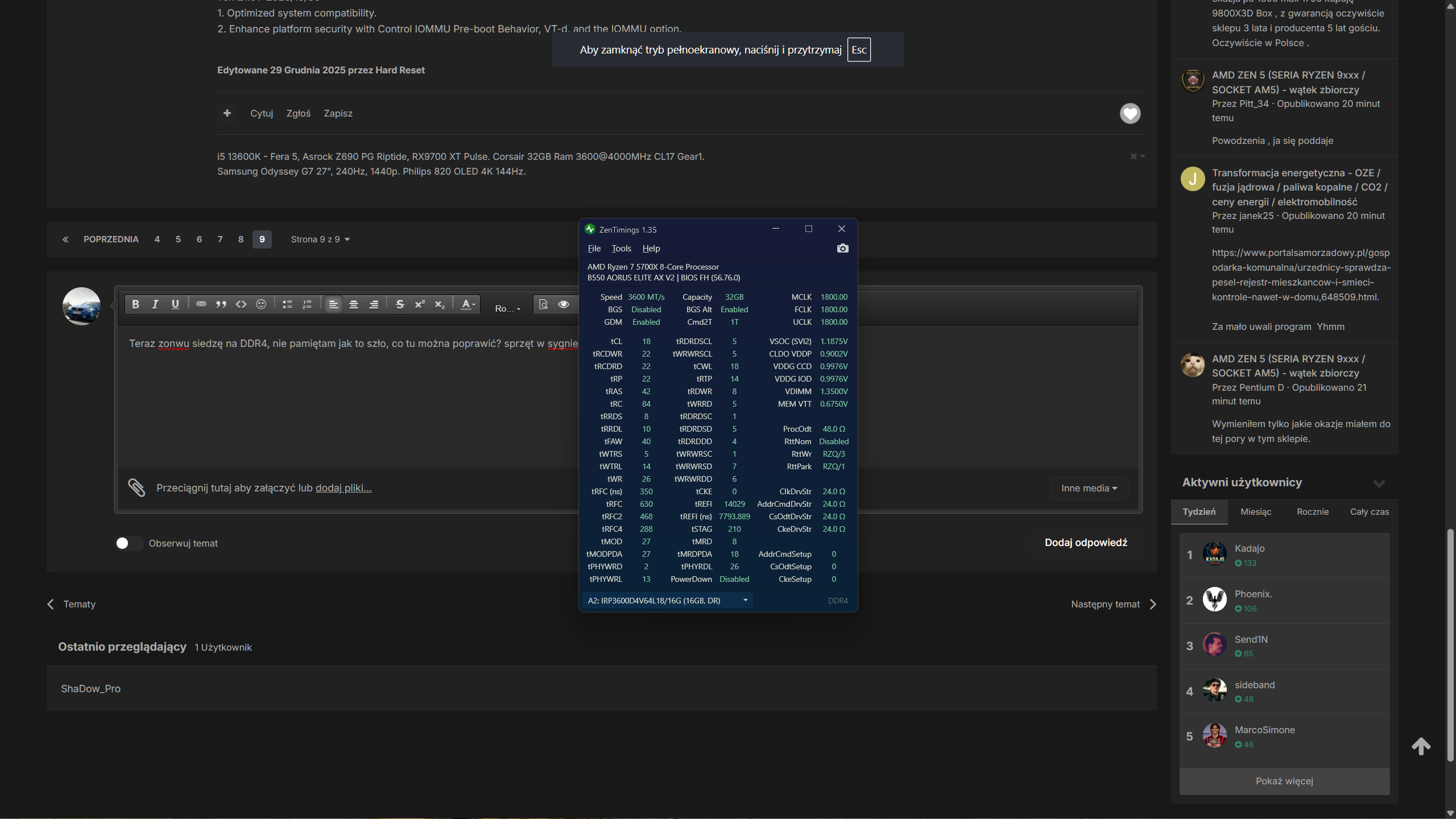

ShaDow_Pro 771 Opublikowano 10 Lutego Opublikowano 10 Lutego (edytowane) Teraz zonwu siedzę na DDR4, nie pamiętam jak to szło, co tu można poprawić? sprzęt w sygnie. Edytowane 10 Lutego przez ShaDow_Pro

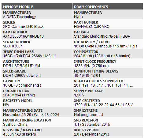

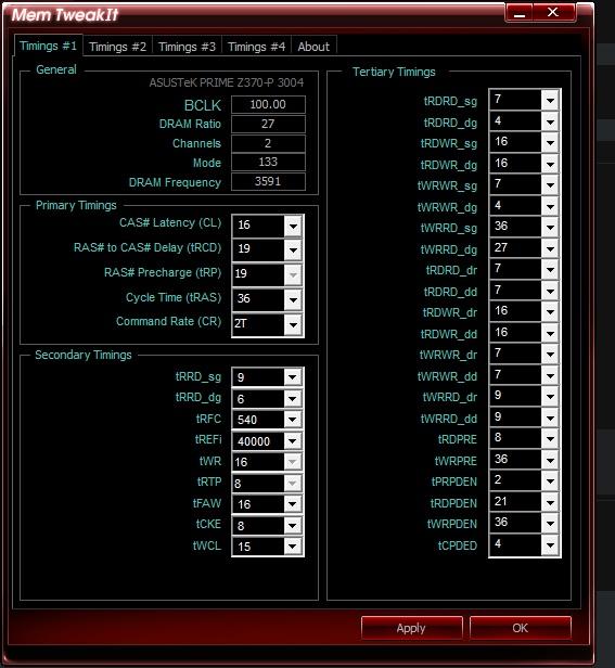

jirajamgo 4 Opublikowano 22 Lutego Opublikowano 22 Lutego (edytowane) Witam, znalazłem ten temat w google, chciał bym trochę pozaciskać timingi w moim bieda ramie. Nigdy się wcześniej nie bawiłem timingami, jedynie trochę zwiększyłem zegar na moim poprzednim zestawie więc jestem w tej kwestii zielony. Na razie zszedłem z CL18 na CL16, trochę potestowałem w memtest i dzień działa komp bez zarzutu. Edytowane 22 Lutego przez jirajamgo

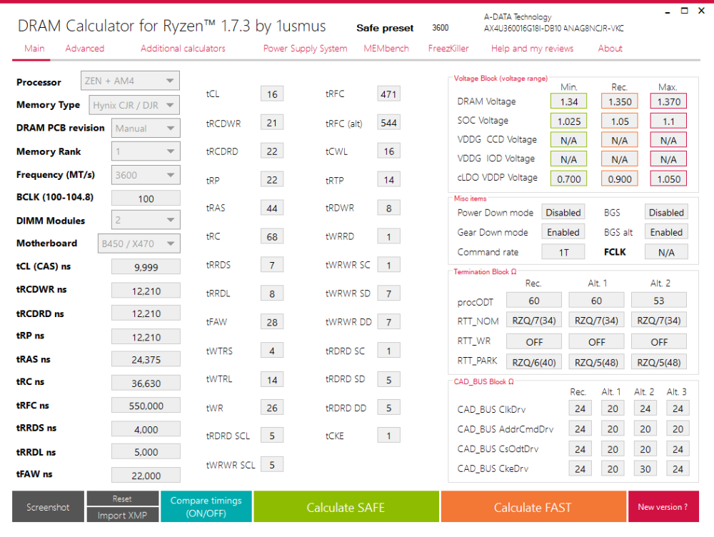

Grolshek 901 Opublikowano 22 Lutego Opublikowano 22 Lutego Odpal najpierw typhoon burnera i zobacz jakie masz kości. Potem Dram Ryzen calculator i on ci wypisze gotowca.
jirajamgo 4 Opublikowano 22 Lutego Opublikowano 22 Lutego (edytowane) Kości Hynixa są, Ryzen calculator nie chce wczytać profilu z typhoon burnera bo nie kliknąłem "show delays in nanoseconds" a nie mogę tego znaleźć gdzie to jest... Już się uporałem i coś takiego wyszło. Edytowane 22 Lutego przez jirajamgo
Grolshek 901 Opublikowano 22 Lutego Opublikowano 22 Lutego (edytowane) No to teraz przepisujesz w biosie, jeśli odpali to włączasz TM5 na profilu extreme i tyle. Tak jak ja teraz notabene Edytowane 22 Lutego przez Grolshek
Send1N 5 731 Opublikowano 23 Lutego Opublikowano 23 Lutego Samo obniżenie "CL" kompletnie nie poprawi wydajności ten kalkulator do ryzena można traktować tylko jako podglądową bazę bo często jest tak że jak przepiszesz wszystko to można jeszcze wiele poprawić we własnym zakresie lub ten gotowy nastaw będzie w ogóle niestabilny od razu uprzedzam jak przejdzie ci cały test tm5 to wrzuć screena z obecnego nastawu który przeszedł bez błędów, sporo grzebałem przy modułach z kostkami CJR więc może coś ci podpowiem co jeszcze warto obniżyć. 2
