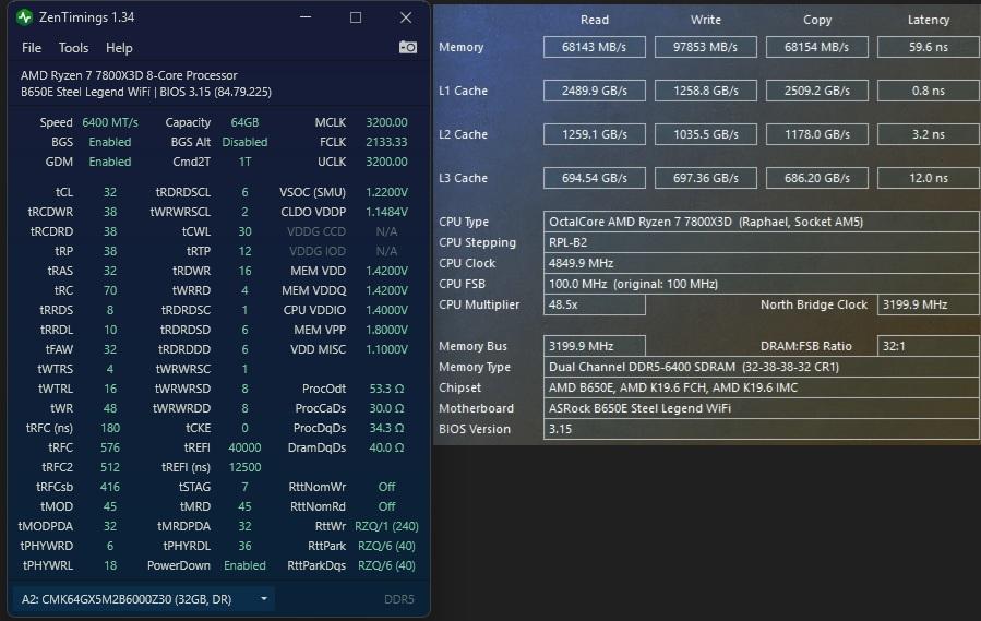

Wpadł mi w ręce RAM 2x32GB (Corsair Vengeance z bazowymi timingami 30-36-36-76). Thaiphoon Burner wskazuje, że A-DIE, zresztą tRFC z załączonego screenu zdaje się to potwierdzać (z tego,  co się orientuję M-DIE kończy się w okolicach 160 ns).
Testuję, na razie wygląda to ok. Dostrzegacie możliwość dalszej optymalizacji (na razie na 6000 CL30)?

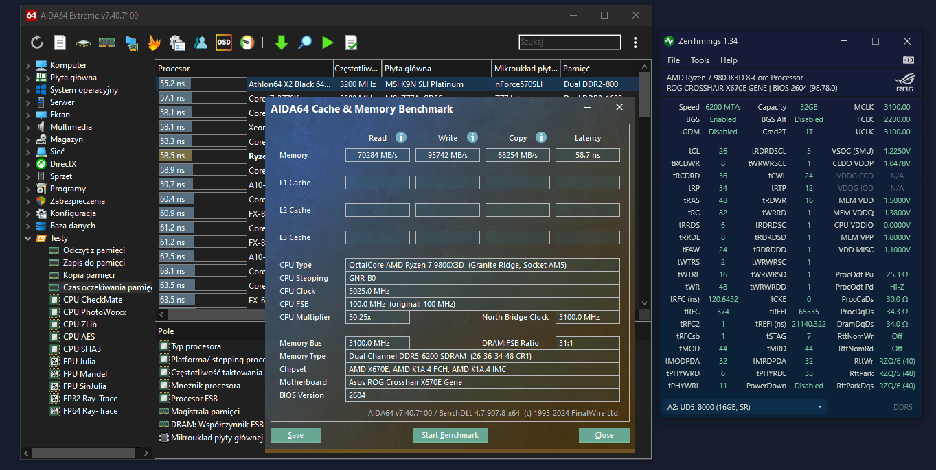

Właśnie się wziąłem za optymalizację 2x32 mdie, Aida na tym biosie co zawyża latency wygląda już całkiem si.
Co można jeszcze próbować obniżyć ? Cl28, 37 37 nie Bangla.
Edytowane przez NoviAMG
@NoviAMG Wklepałem sobie podobne timingi do Twoich, pomijając fakt innego biosu ( niższe memory latency), masz dosyc niski odczyt Copy.
( zmieniłem tRC bo wszędzie piszą, że powinno być tRP + tRAS- chociaż jak wpisałem Twoje, też są stabilne, tylko z tego, co doczytałem, pojawia się wtedy kara w opóźnieniach i to nic nie daje na plus)
Edytowane przez Wuadator
Oki, czyli jest git u mnie. Zaniepokoiło mnie opóźnienie l1 i l2 cache w moim wyniku, ale ja mam zegar na +0, więc się zgadza. Ogólnie mam pewien problemik z mobo, dokładniej ma problem z podniesieniem vsoc powyżej 1.2v, zaczyna się destabilizacja, powyżej 1.245v jest brak boota. A że to dr, to może się okazać, że do idealnej stabilności u mnie brakuje tego 0.02v dodatkowego powyżej 1.2v.

Zszedłeś z vsoc z 1.28 do 1.25. Nie myślisz może, że problemem nie jest 6400 mhz, tylko zbyt wysokie fclk przy zbyt wysokim soc, dlatego widzisz poprawę, bo jest stabilniej ?
Ja od tygodnia walczę ze stabilnością fclk, zszedłem w końcu do 2133 i od tej pory wszystko lata na 6200 i 6400, nawet obnizylem baaardzo mocno napięcia i nie ma żadnych stutterow.
