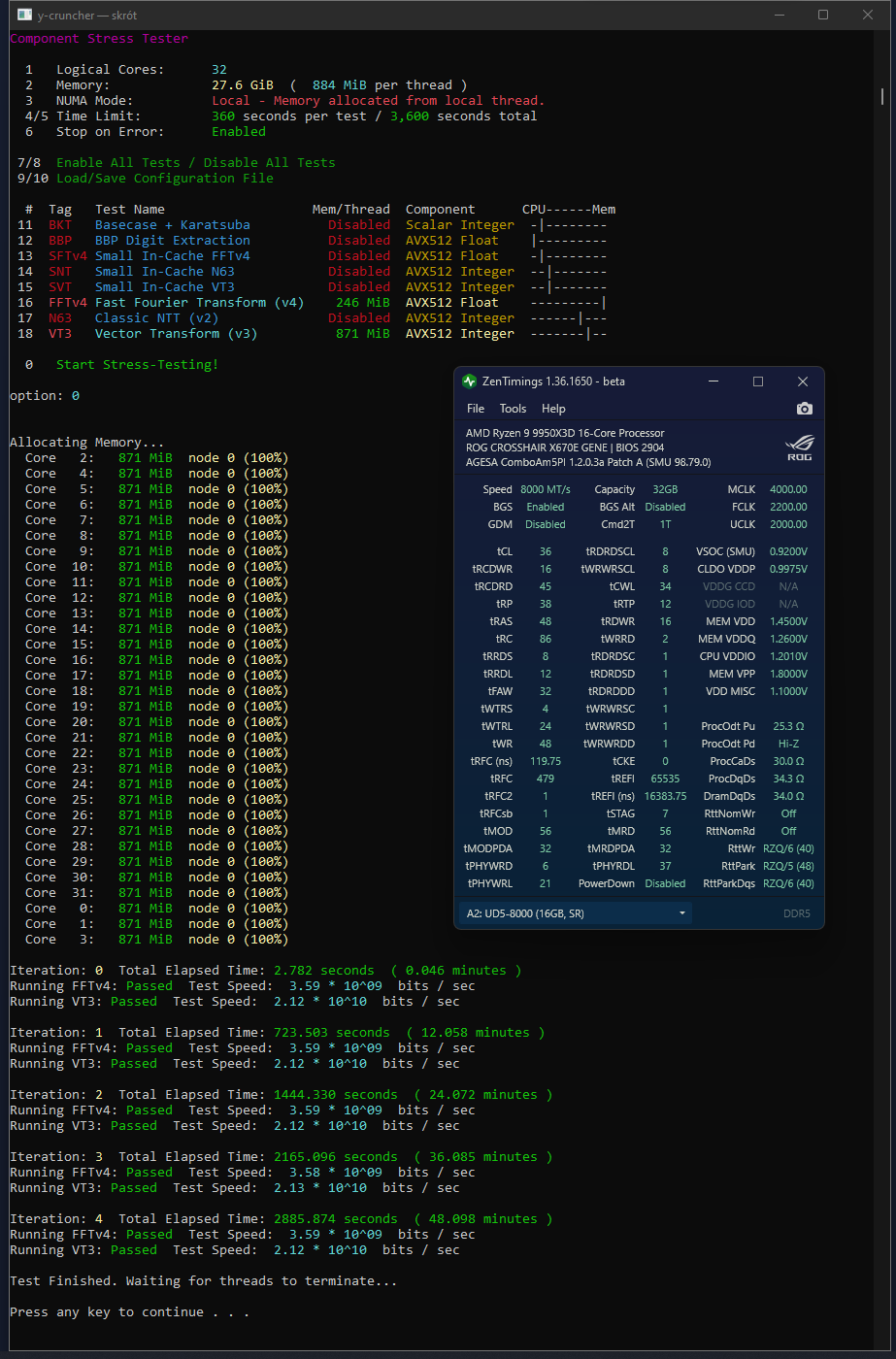

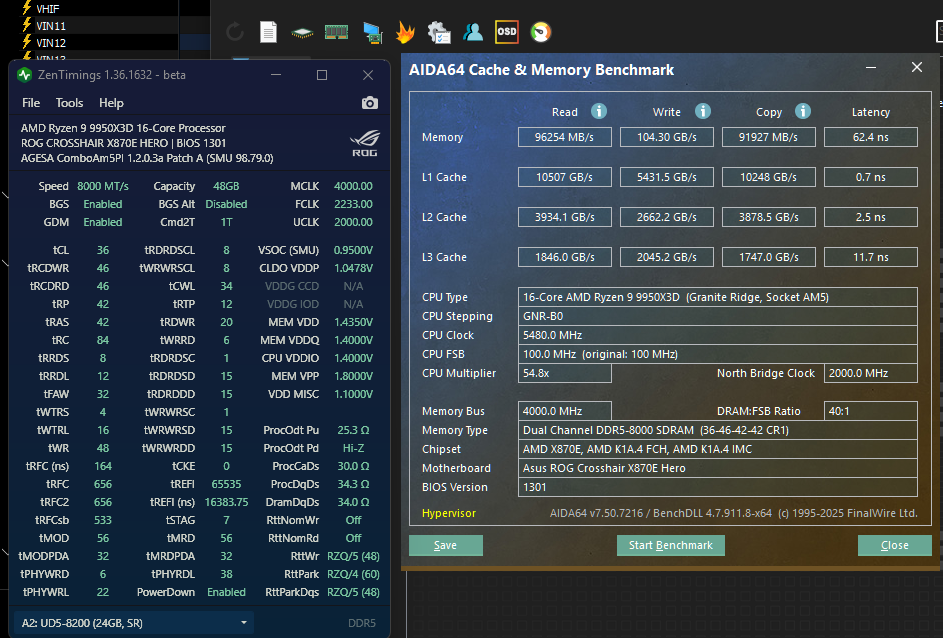

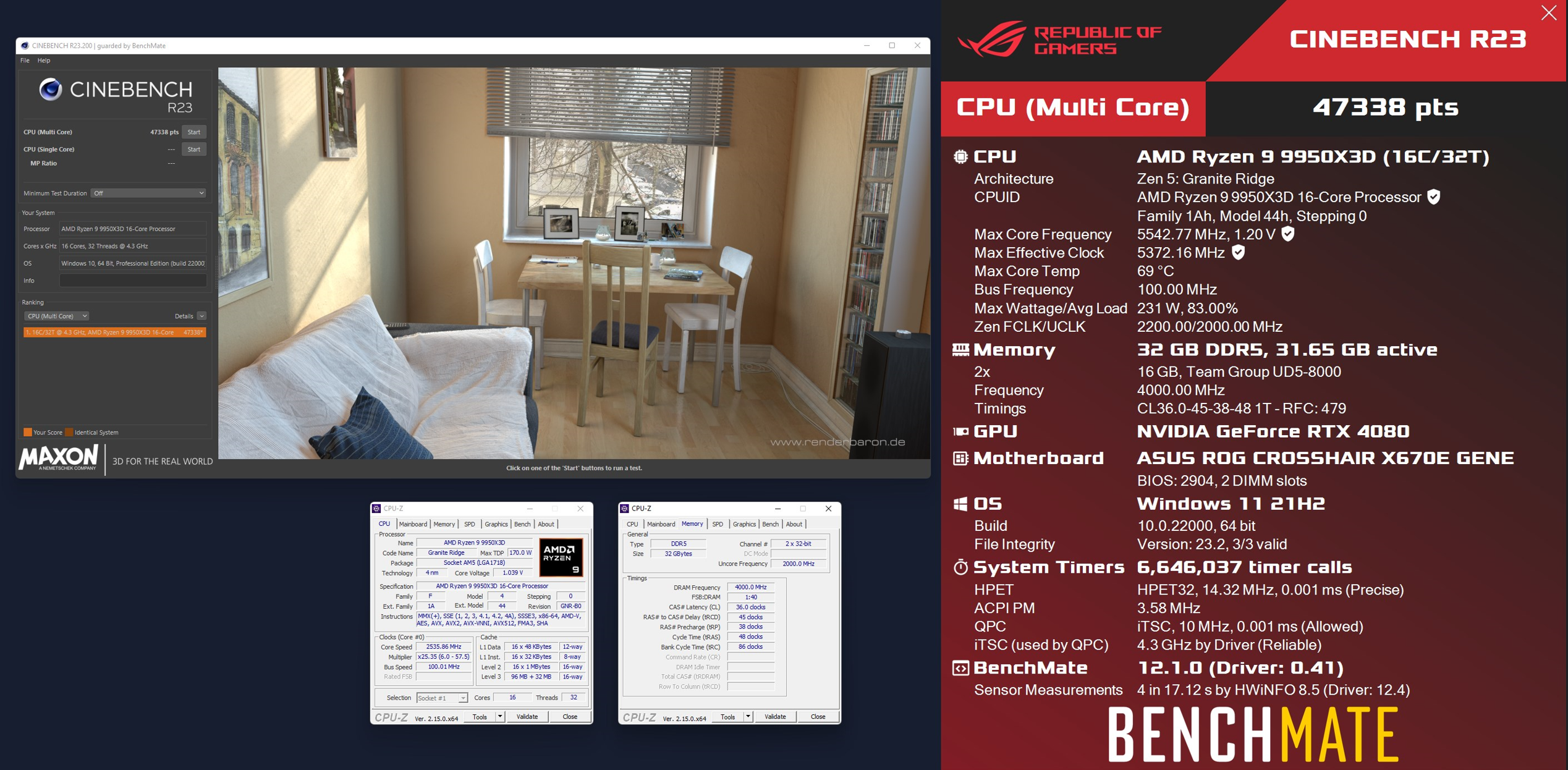

20 godzin temu, Zachy napisał(a):
Pierwsze testy:
1. 2267 nie startuje przy vsoc 1.0 :Crash:
na razie ta wartosc odpuszczam
2. 2233 startuje normalnie na vsoc 0.95
zaraz patrze testy vst :)
WYniki gorsze niż na 2200?
Latency chyba zejdzie poniżej 60ns jak dasz fclk na 2000?
Jak na razie schodzę z papu dla SoC ;)
Z ciekawości zerknąłem w Aida64 sprawdzić datę produkcji RAM i własnym oczom nie dowierzałem luty 2025 :D
RttWr, Park, ParkDqs ustawione ręcznie :stukniety:
chodzi po głowie 9950X3D... ale pewnie zaczekam do wersji 12C24T X3D w 1CCD
Edytowane przez sniper76

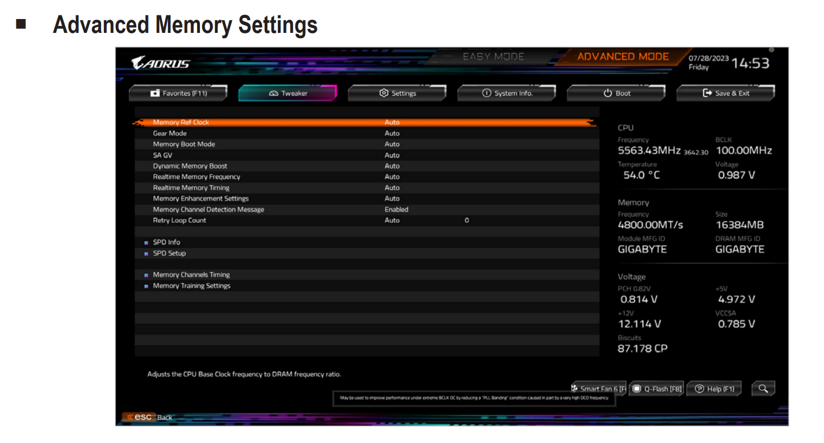

Cześć, generalnie jestem świeży jeśli chodzi o podkręcianie pamięci dlatego zwracam się do was po poradę. Może ma ktoś z was pamięci Lexar ares 6400 cl 32 i podkręcił je prawie do granic możliwości? Oczywiście granic możliwości ale tych stabilnych. Wyczytałem już że dużo zależy od jakości i ilości krzemu i faktycznie ma to sens bo 1 kość o 2 stopnie wiecej utrzymuje. Zauważyłem na początku tematu tabelkę od jakiegoś Buildzoid i  mógłby ktoś przybliżyć jakie ustawienia próbować ustawić ewentualnie którymi uastawieniami mógłbym się jeszcze pobawić?

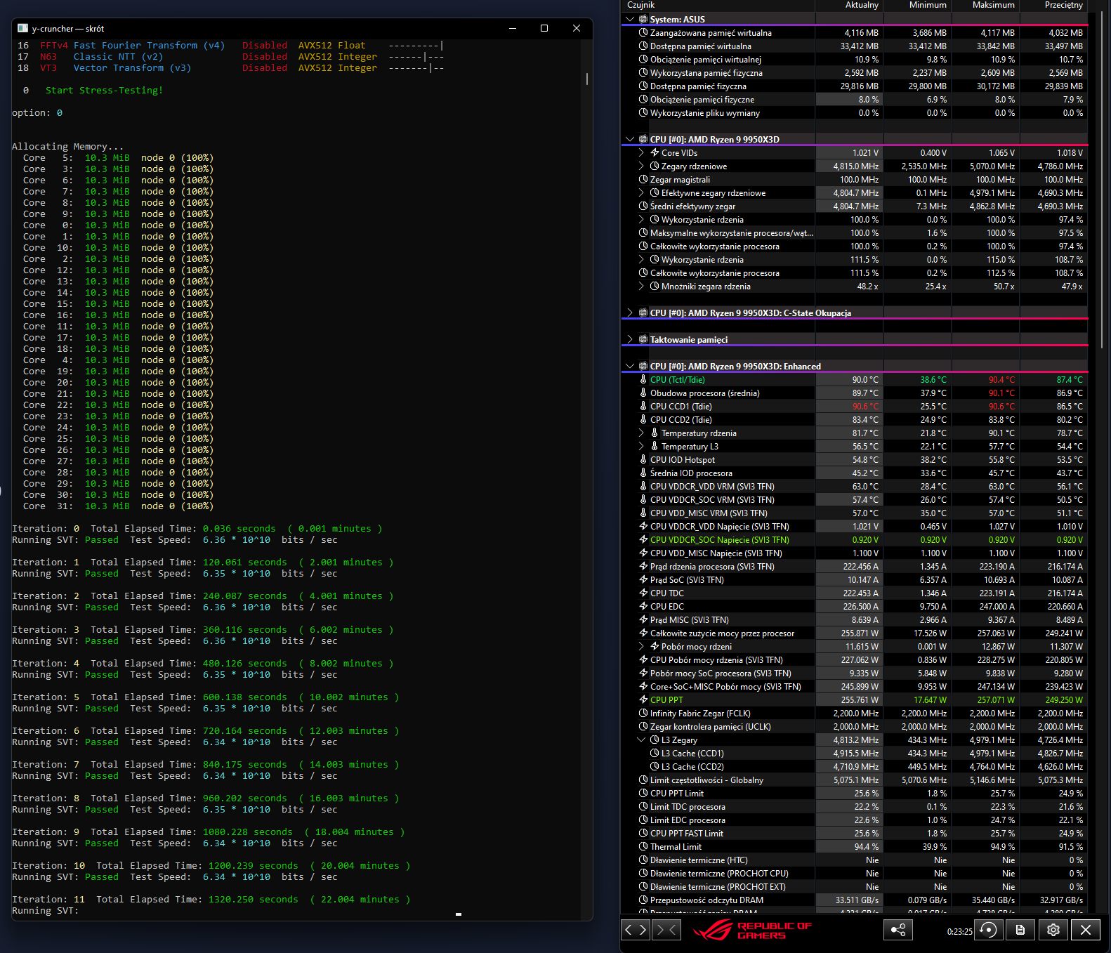

Wbiłem SoC 0.95V po czym mobas wstał bez najmniejszych problemów. Y-cruncher VT3 przeleciał ponad godzinę bez błędów 😉 jutro sprawdzę w BF2042 czy nie sypnie do pulpitu 🫣 zdjąłem też VDDIO do 1.3V i na razie tak zostawię. Na koniec bedzie IF2200, GDM Disabled, CL36
Podejrzewam, że można jeszcze obniżyć na IF 2000.
Na razie zostawię 0.95V
Do poprawienia tRFC 120ns, tREFI 16000ns pod warunkiem,  że będzie poprawnie latać w grze ;)
Dłubałeś przy VDDG CCD, IOD ?? Asus podaje 1000mV dla UCLK poniżej 1500MHz i +50mV powyżej 1500MHz. Ryzen Master podaje właśnie 1050mV, czy to będzie 2000 czy 3000.

Płyta głowna: Gigabyte z790 aorus elite x wifi7
i5 13600kf
ddr5 lexar ares 6400 cl 32
rtx 3060ti
zasilacz msi mag 650W
chłodzenie aio 240mm silver monkey.

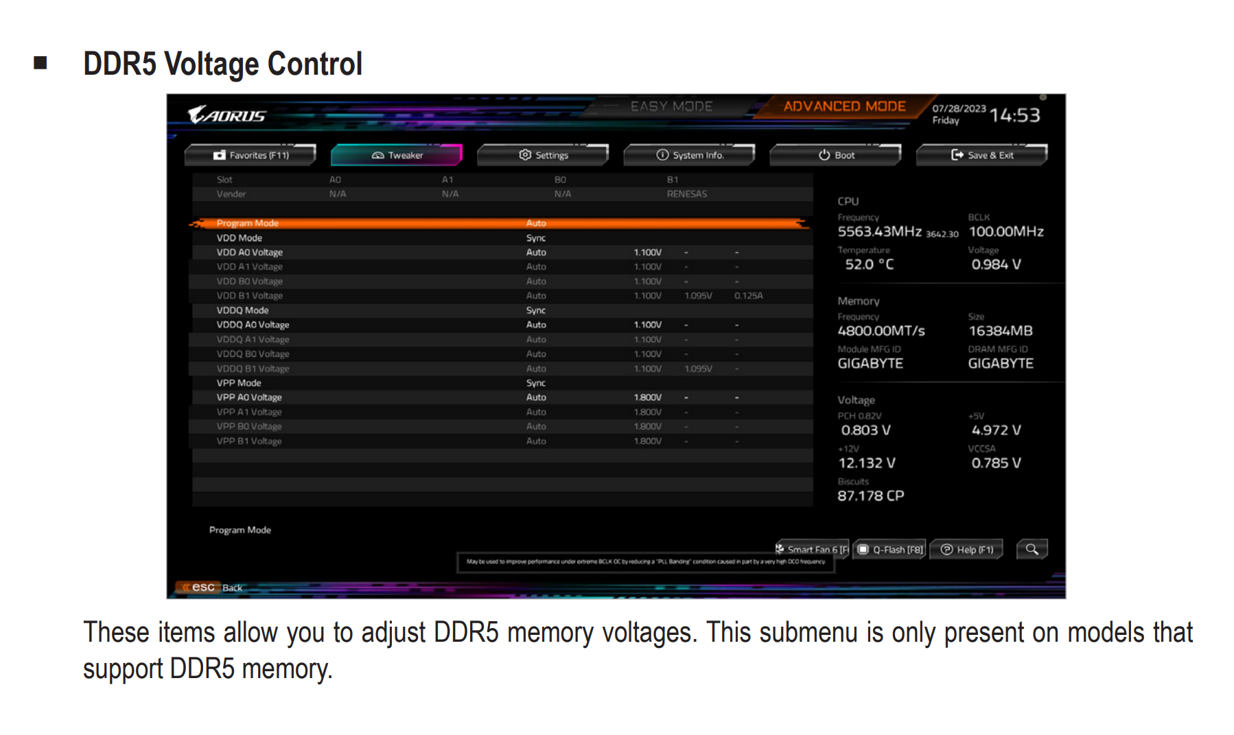

Generalnie mam wersję biosu F8b czyli z tego co wyczytałem, jest to wersja beta. Chciałbym zmienić manualnie timingi oraz napięcie ram. I o ile timingi jestem w stanie zmieniac to "tRFC" jest zablokowane na tej wersji oraz nie mogę znaleźć dokładnego uist5awienia do zmiany napięcia ram. Rozważam zmianę biosu tylko na jaki? @ju-rek @sniper76
6 minut temu, ju-rek napisał(a):
A więc jednak znalazłem, dobra a czy wiesz które z powyższych ustawień powinienem zmienić? Chciałbym usatwić na zalecane 1.4 przy manualnych timingach od buildzoid'a. Oraz kolejne pytanie co d o tego tRFC dlaczego nie mam możliwości zmiany? W jaki sposób ustawić FCLK/MCLK/UCLK na mojej płyciue głównej. Siedzę już drugą noc czytam, szukam i nadal  wracam do punktu wyjścia :d
Edytowane przez bart_oo9
6 godzin temu, ju-rek napisał(a):
VDD i VDDQ. Tu wszystko ustawiasz.
VDD i VDDQ ustawić na zalecane? Gdzieś wyczytałem zeby nie bawic sie VDDQ. Zmieniłem wersje biosu na F7 i dalej nie mam możliwości zmiany tRFC. I jeszcze jedno pytanko czy orientujesz się jak zmienic FCLK/MCLK/ULCK na tym modelu plyty glownej
