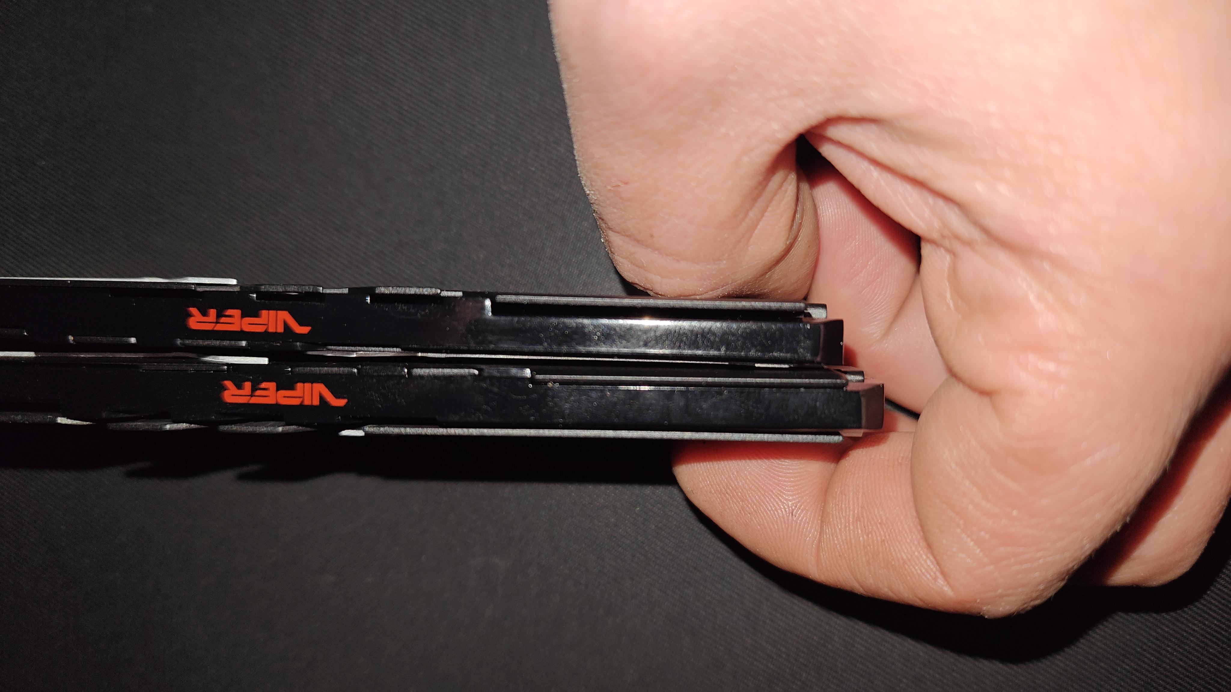

Jedne patrioty 2x32 dla kolegi kupione poszły na zwrot, ponieważ jeden moduł był uszkodzony. Przy montażu odpadł radiator z jednego modulu. Wyciągam teraz ram co dziś przyszedł, z dwóch modułów radiatory odpadają.  Albo ktoś jest na tyle beszczelny, że zamawia ten ram i drze radiatory, żeby zobaczyć jakie kości, albo jakość tak lezy.

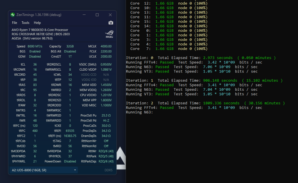

Jak na razie wstępnie pięknie lata :P dalej testuję
Rtt na 40 ohm ustawione ręcznie - pozostałe odczyty zgodne z BIOS :)

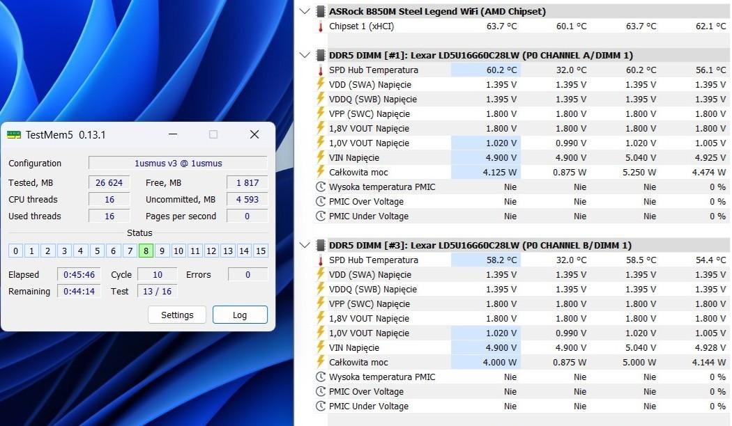

No właśnie trefi mam na 65535, w TM5 usmus doszedłem do 7 cyklu i temperatura RAMu była około 55 st. Pewnie by jeszcze trochę do góry podeszła jakbym nie przerwał. Chyba będę musiał o jakimś wentylatorku pomyśleć, bo miałem wcześniej na Intelu, ale po zmianie platformy troszkę inaczej  złącze PCI Express było usytuowane i musiałem go zdemontować, bo karta graficzna mi się nie mieściła :D

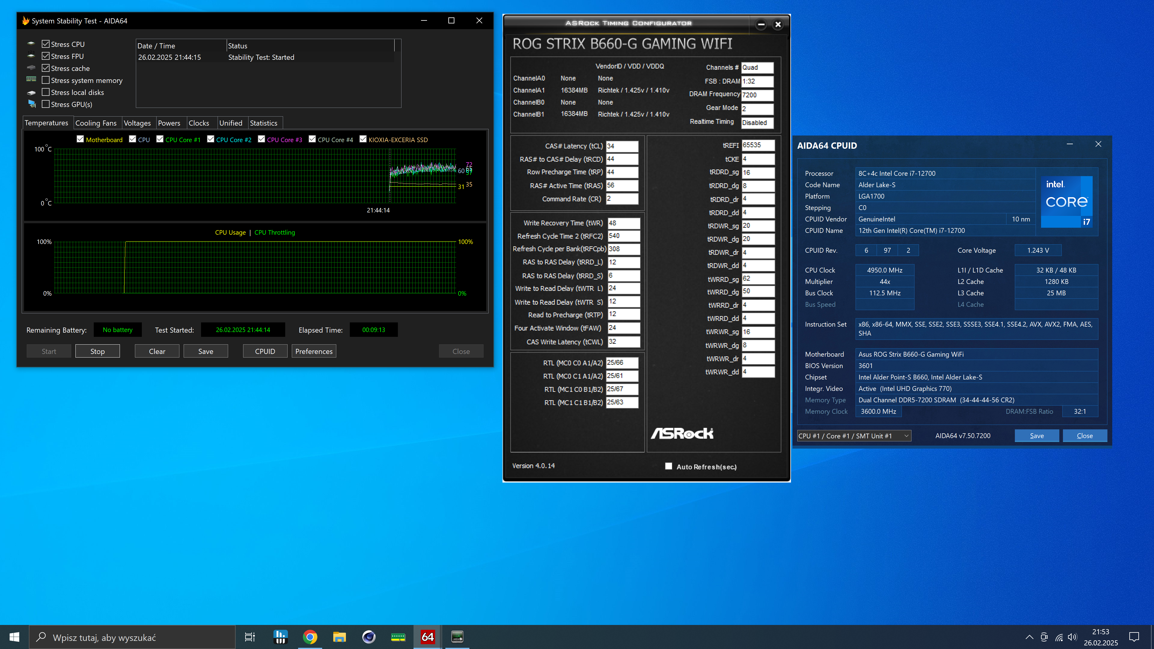

Nie sądziłem że zobaczę na tej płycie 7200, jak się bawiłem ponad rok temu to od 7000 w górę RTLe wariowały i miałem niby stabilne, testy przechodzi, reset pc czy tam biosu i wali błędy bo inaczej coś ustawiło. Jak będziesz używać tego configa to daj znać jak się sprawuje %-)

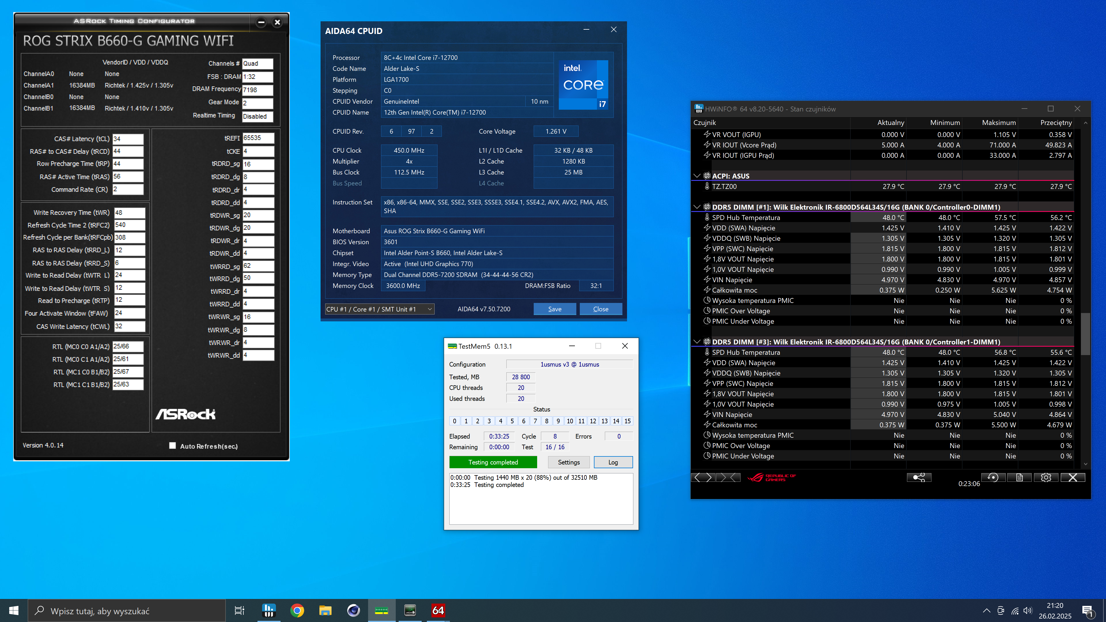

B660 na zablokowanym SA ;)
A tu z ogarniętym IMC
Już się bałem że u mnie za bardzo się pamięci grzeją, a widzę że u Ciebie przy 8-mym cyklu TM5 też mają ponad 55 st.

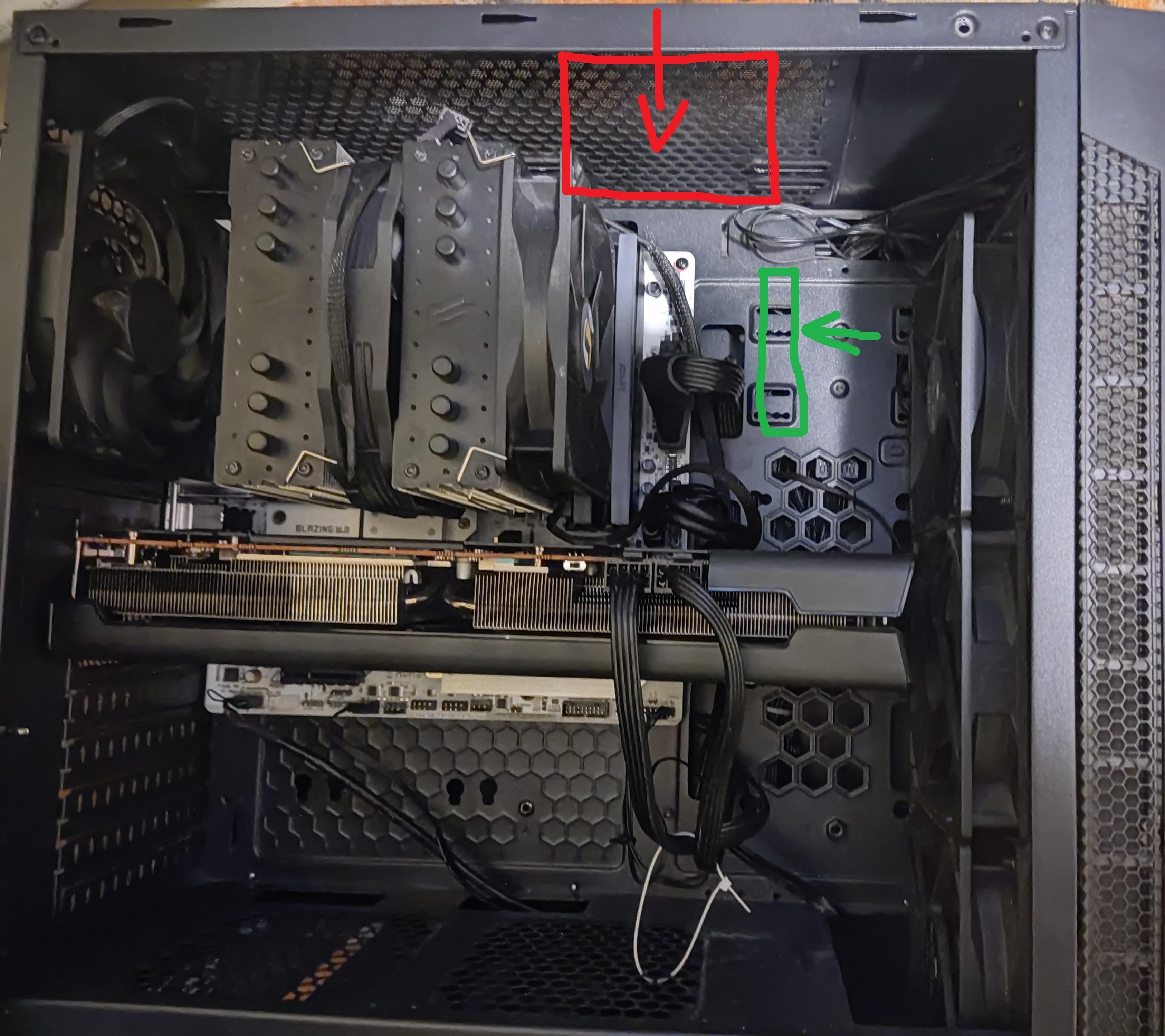

Daj jakiś nadmuch na RAM, a temperatura ładnie spadnie i przy okazji schłodzisz sekcję VRAM 😉

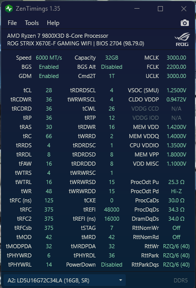

Mogę Cię prosić o screena z 8000 MHz na którym lecisz 24/7 ??
Dopiero przy VDDIO 1.35V ramki wstały 8000C36 - reszta timingów identyczna jak u Ciebie 🤫

No ja miałem tak zamiar to zrobić jak na zdjęciu, ale kolega Send1N wyjaśnił mi że lepiej nad sekcją dać tylko wentylator wyciągający.
 Zastanawiam się też nad zmianą przedniego wentylatora z Grandisa, bo ten jest akurat z Fery 2, bo oryginalny padł. Myślałem nad Sigmą albo Fluctusem. Na ile by to poprawiło wydajność?
