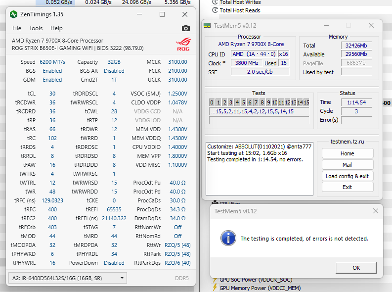

CrooV 108 Opublikowano 18 Kwietnia 2025 Opublikowano 18 Kwietnia 2025 22 minuty temu, wallec napisał(a): Prawo ale 32-38-38-50 lub 32-39-39-51 Coś takiego? TRC nie ruszać? na 1.4V też hula. TRC to niby tRAS+ TRP? Czytli teoretycznie na 88 powinienem mieć
wallec 1 917 Opublikowano 18 Kwietnia 2025 Opublikowano 18 Kwietnia 2025 Bez testów stabilności można wpisać cokolwiek, ale tak, trc 88. Drugi i trzeci rząd da Ci więcej.

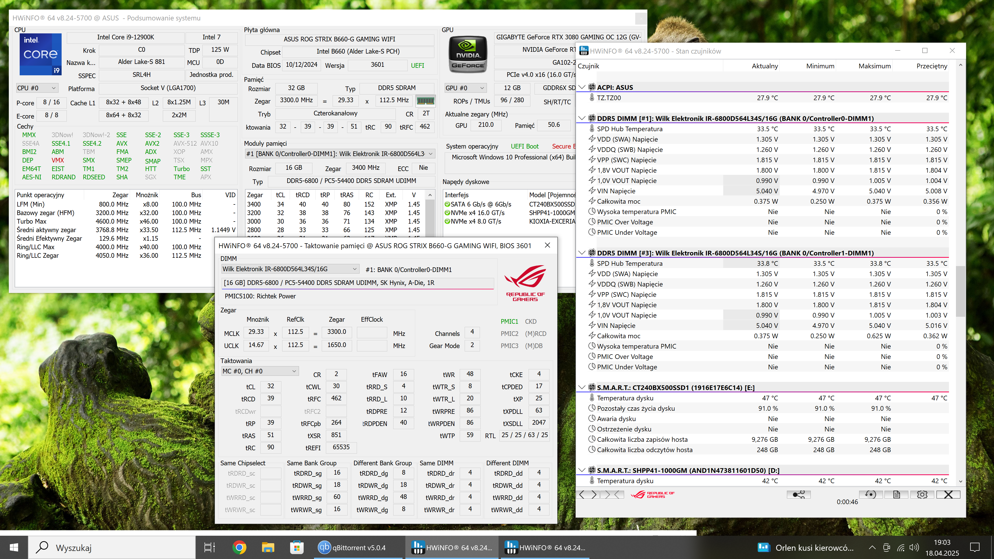

Phoenix. 7 223 Opublikowano 18 Kwietnia 2025 Opublikowano 18 Kwietnia 2025 18 godzin temu, PaVLo napisał(a): Bry. Dzisiaj odebrałem zestaw Kingston Fury Best 2x32GB DDR5 6000 CL30 Czy ktoś się z nimi bawił i uzyskał jakieś leprze timmingi dla 6000Mt/s ? Jedyne co ruszyłem to tREFI na 65535. W ogóle to bios nie pokazuje żadnych timmingów po wybraniu Expo1, dopiero ten program je pokazał Mozesz sobie obadac moje nastawy Tylko do 64gb to bym zalecal najpierw 6000mhz wbic 1

CrooV 108 Opublikowano 18 Kwietnia 2025 Opublikowano 18 Kwietnia 2025 3 godziny temu, wallec napisał(a): Bez testów stabilności można wpisać cokolwiek, ale tak, trc 88. Drugi i trzeci rząd da Ci więcej. Chyba śmiga, dzięki za porady, może o CL30 uda sie powalczyć tylko wtedy juz pewnie nie na 6400
wallec 1 917 Opublikowano 18 Kwietnia 2025 Opublikowano 18 Kwietnia 2025 (edytowane) Pokaż jeszcze zen timings. 6400cl30 powinno działac na 1.4v 6400cl32 powinno działać na 1.3v Edytowane 18 Kwietnia 2025 przez wallec

CrooV 108 Opublikowano 18 Kwietnia 2025 Opublikowano 18 Kwietnia 2025 (edytowane) 13 minut temu, wallec napisał(a): Pokaż jeszcze zen timings. 6400cl30 powinno działac na 1.4v 6400cl32 powinno działać na 1.3v Ciekawostka Faceit Anti Cheat blokował mi wyświetlanie napięć, usunąłem i już pokazuje normalnie. Edytowane 18 Kwietnia 2025 przez CrooV
bourne2008 1 927 Opublikowano 18 Kwietnia 2025 Opublikowano 18 Kwietnia 2025 UCLK = 1600 i tyle w temacie
CrooV 108 Opublikowano 18 Kwietnia 2025 Opublikowano 18 Kwietnia 2025 Teoretycznie moge spróbować zejść z napięciem na CL30 miałem 1.4 i tak zostawiłem już
wallec 1 917 Opublikowano 18 Kwietnia 2025 Opublikowano 18 Kwietnia 2025 (edytowane) 13 minut temu, ju-rek napisał(a): Chyba w twoich snach. XMP/EXPO nie zawsze idzie na 1.4V, a ty chcesz jeszcze timingami się bawić. Aha. @CrooV Najpierw spróbuj trrds na 4 trrdl na 10 i tfaw na 16 i uclk ustaw w tryb 1:1 bo jak chcesz 1:2 to trzeba od razu wbijać 8000cl36 Edytowane 18 Kwietnia 2025 przez wallec
CrooV 108 Opublikowano 18 Kwietnia 2025 Opublikowano 18 Kwietnia 2025 Wczesniej jak probowalem na 1:1 to waliło bsodami zaraz na starcie systemu, ale no może coś pokraczyłem sam, teraz hula system chodzi ale testów jeszcze nie robiłem. FCLK coś przestawiać czy zostawić na 2k tak jak jest?
wallec 1 917 Opublikowano 18 Kwietnia 2025 Opublikowano 18 Kwietnia 2025 Zostaw. Pytanie co chcesz najpierw testować - jak kontroler pamięci to nie zmieniaj nic i odpal y-cruncher vt3 na 5-15 cykli a potem aide na 30min. Jak zadziała to spróbuj na 2133mhz i to traktuj jako maks Jak chcesz sam ram wykręcić to możemy ustawić timingi, ale to bez sensu bo potem może i tak być niestabilny kontroler.

CrooV 108 Opublikowano 18 Kwietnia 2025 Opublikowano 18 Kwietnia 2025 (edytowane) Godzinę temu, wallec napisał(a): Zostaw. Pytanie co chcesz najpierw testować - jak kontroler pamięci to nie zmieniaj nic i odpal y-cruncher vt3 na 5-15 cykli a potem aide na 30min. Jak zadziała to spróbuj na 2133mhz i to traktuj jako maks Jak chcesz sam ram wykręcić to możemy ustawić timingi, ale to bez sensu bo potem może i tak być niestabilny kontroler. Odpaliłem mem test 86, błędów w tysiącach Na uclk 1:2 błędów nie ma, wcześniej też miałem ten problem że na 1:1 sypało błędami albo bsodem na starcie Edit: Nie ważne Edytowane 18 Kwietnia 2025 przez CrooV
bourne2008 1 927 Opublikowano 18 Kwietnia 2025 Opublikowano 18 Kwietnia 2025 Magia cyferek. Nie będziesz miał żadnego pożytku z tych 6400. Ustaw 6000 i to optymalizuj. Dobrze ustawione 6000 będzie więcej niż optymalne dla tego CPU. 1
CrooV 108 Opublikowano 18 Kwietnia 2025 Opublikowano 18 Kwietnia 2025 Zrobilem reset biosu, ustawiłem XMP/6000 UCLK 1:1 i z tego coś popróbuje zejść. Jest też jakiś profil Hynix optimised profile który wrzuca na 6000/ CL30 ale po dorzuceniu UCLK 1:1 nie bootuje do biosu nawet.
wallec 1 917 Opublikowano 18 Kwietnia 2025 Opublikowano 18 Kwietnia 2025 Dlaczego nie dasz tego samego co miałeś i tylko zmniejsz taktowanie na 6000mhz? Tm5 wytrzymał 1h na 6400mhz więc musiałbyś stabilizować imc napięciami/terminacjami a 6000mhz może pójdzie na auto
CrooV 108 Opublikowano 18 Kwietnia 2025 Opublikowano 18 Kwietnia 2025 (edytowane) Na szybko załączyłem te 6000/XMP ale 1:1 wcześniej miałem na auto czyli 1:2 Edit: Ustawie tamte wartości na 6000 MHz i puszczę memtesta na noc zobaczym czy coś wypluje Edit 2: Puściłem memtesta na 10 minut i nie wywaliło nic gdzie wcześniej po 5 minutach sie coś pojawiało, zostawie potem na noc niech sie cały zrobi i zobaczymy. Na 1.3V było nie stabilnie przy włączaniu programów zwiechy itp, 1,4V dałem znowu i jest git. Edytowane 18 Kwietnia 2025 przez CrooV
