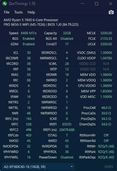

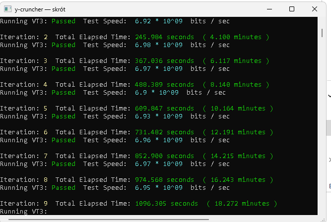

Kończe już swoje wywody tutaj powiem tylko że po zaznaczeniu memory conext restore na disabled wszystkie problemy jak ręką odjął zero bsodów,memtest5 bez problemu, VT3 bez problemu, nawet napięcie niższe niż wcześniej (1.38 zamiast 1.4) i kłopotliwe wcześniej cl30 śmiga jak przecinak i to na 6400 %-) Jedynie VSOC wskoczył na 1.3 i tak po prostu zostawiłem ale wszystko chodzi jak powinno :D
Dzięki za pomoc @NoviAMG i reszcie również.
Co do ogólnej wydajności to w grach gdzie gram na niskiej rozdzielczośći wyraźna poprawa COD Warzone wyższy min fps, CS2 wyższy max jak i min , w benchmarku jakoś 40-50 fps avg więcej.

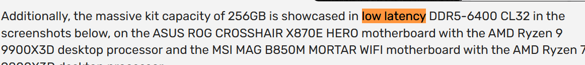

Takie tam śmieszne z netu:
https://videocardz.com/press-release/g-skill-reveals-worlds-first-large-capacity-256gb-64gbx4-ddr5-u-dimm-memory-at-ddr5-6000-cl32
A w tekście:
Na platformie sprzed 21 lat miałem pewnie ze dwa razy lepsze memory latency niż to :D
Spoko, jak ktoś potrzebuje więcej RAMu to zajebisty zestaw i spoko parametry, ale żeby nazywać to low latency to trochę jak nazwać simsonka ścigaczem.

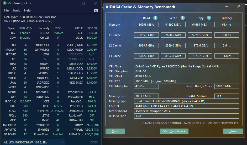

Zmiana płyty nic nie zmieniła u mnie na aresach 6000cl26, potrzeba 1.55v do 6400cl26 :).
Ale na 8000mhz bardzo pozytywnie mnie zaskoczyły te ramy. Cóż święta, na razie nic teoretycznie się nie zmieniło z 2x24, mają być 2-5 maj u mnie.

Pokaż jeszcze zen timings.
6400cl30 powinno działac na 1.4v
6400cl32 powinno działać na 1.3v
W dniu 18.04.2025 o 18:49, ju-rek napisał(a):
Chyba w twoich snach. XMP/EXPO nie zawsze idzie na 1.4V, a ty chcesz jeszcze timingami się bawić.

Testujesz stabilność pamięci memtest5? Masz zrobiony chociaż przebieg 25 cykli TM5 1usmusv3? Bo inaczej to o jakiejkolwiek stabilności nie mamy co gadać. Przekonasz się o tym bardzo szybko.

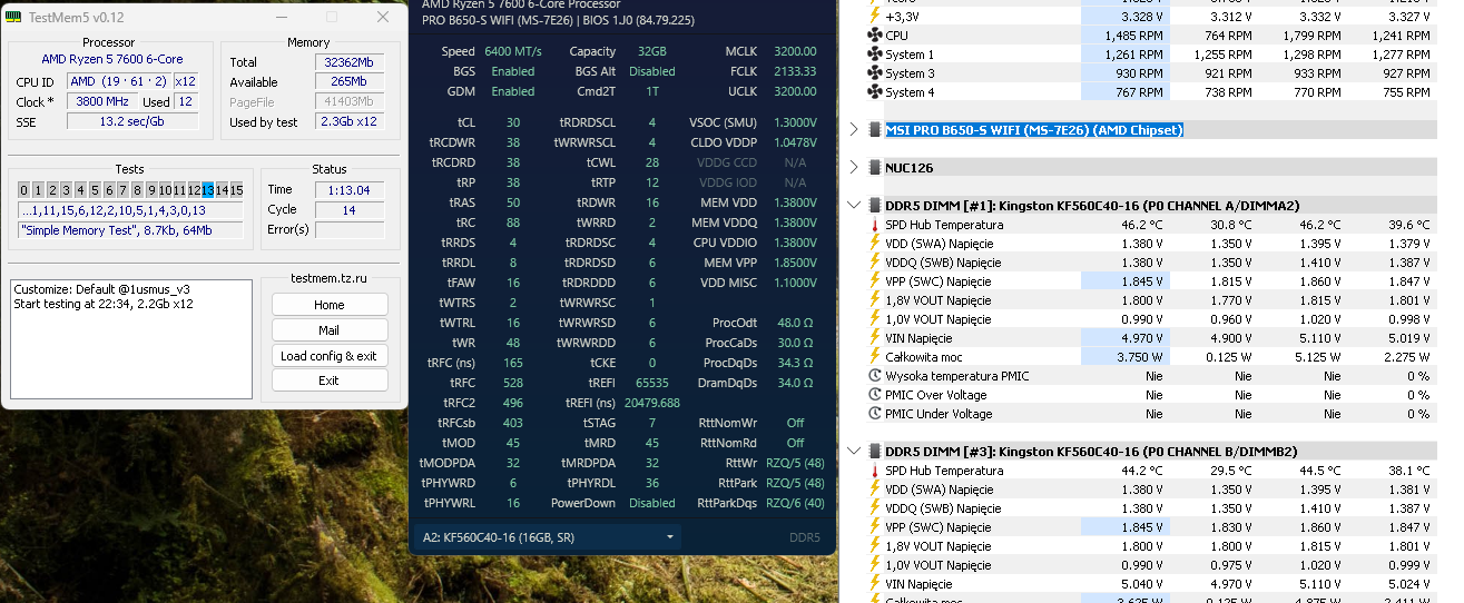

Ten tm5 extreme to myślałem że to już hardkor, odpalę potem ten 1usmus V3 to się zobaczy czy coś wypluje.
@wallec zobacze może się jeszcze pobawie ale póki co i tak jestem zadowolony ze działa to co wcześniej było nie możliwe przez jakąś pierdołe %-)

@ju-rek on już robił ante 1h. Jak utrzyma temperatury ram, to będzie miał stabilny nastaw.
Jak mu się będą gry minimalizować, to ma problem z napięciami od kontrolera, a nie z nastawami ram :-)

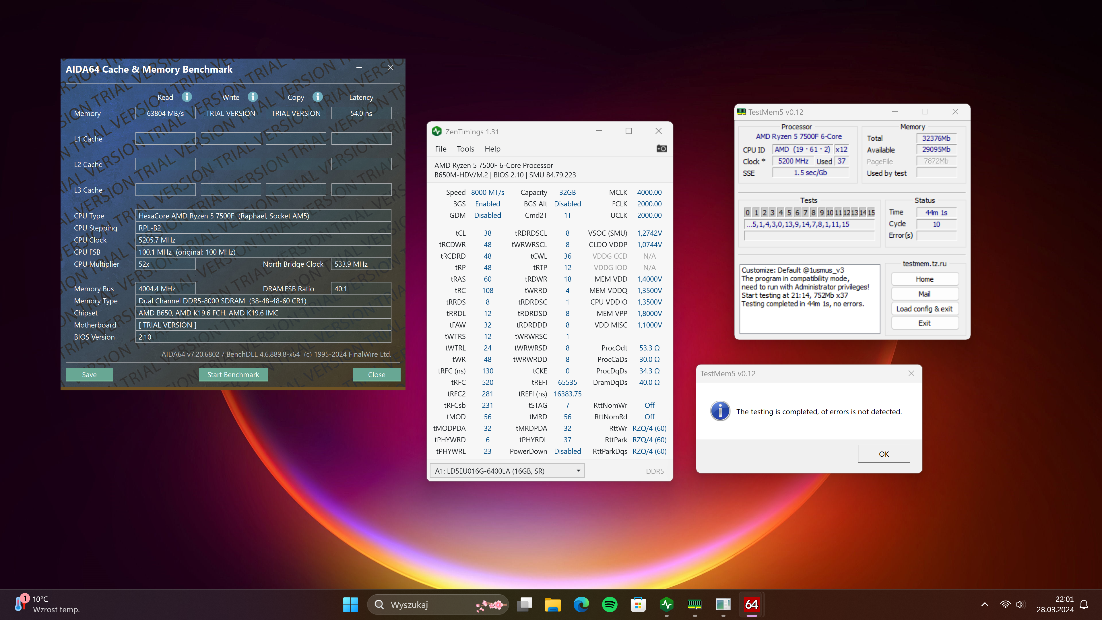

Takie nastawy przechodzą testy aida 64 oraz tm5 anta@extreme. Co można jeszcze według Was poprawić dla lepszej responsywności? Na 8000 nie mam sił póki co, bo wstają, ale sypie błędami. Co do 6400 nie wiem czy jest sens, bo różnic nie widziałem, a rzeźby więcej kosztem timingów :)

No to fajnie, że idzie. Gratki. Widzisz nie zwróciłem uwagi, że ty masz 30-38-38. Ja przyzwyczajony do xx-36 przy 1:1 i dlatego chyba, byłem sceptyczny. Przepraszam. No ale choć sprawdzisz porządnie. Ślepy już na starość jestem :)
