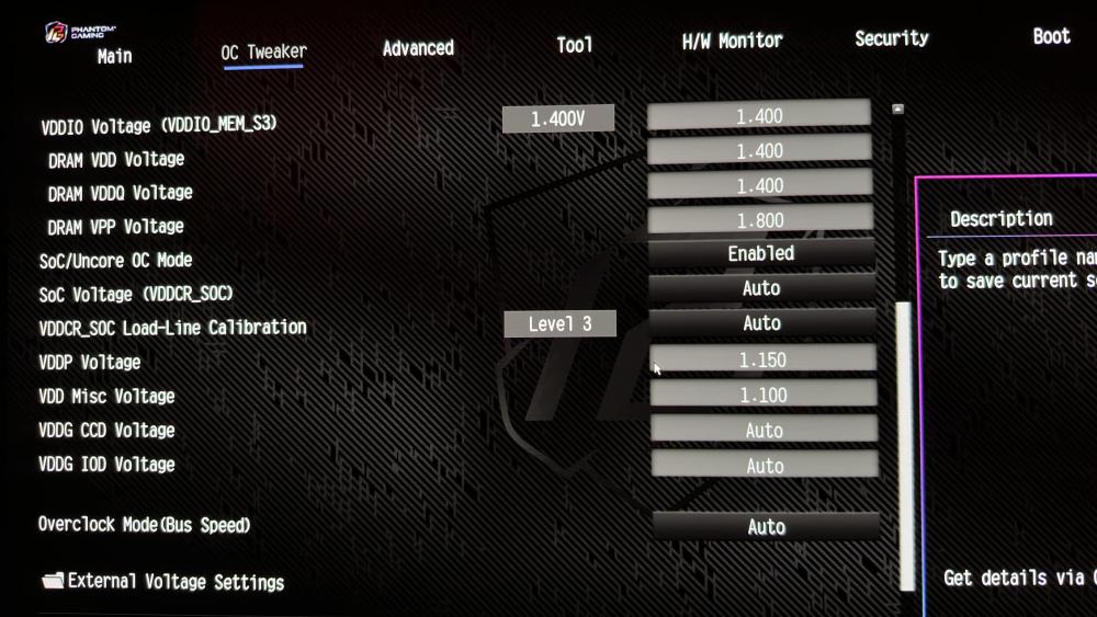

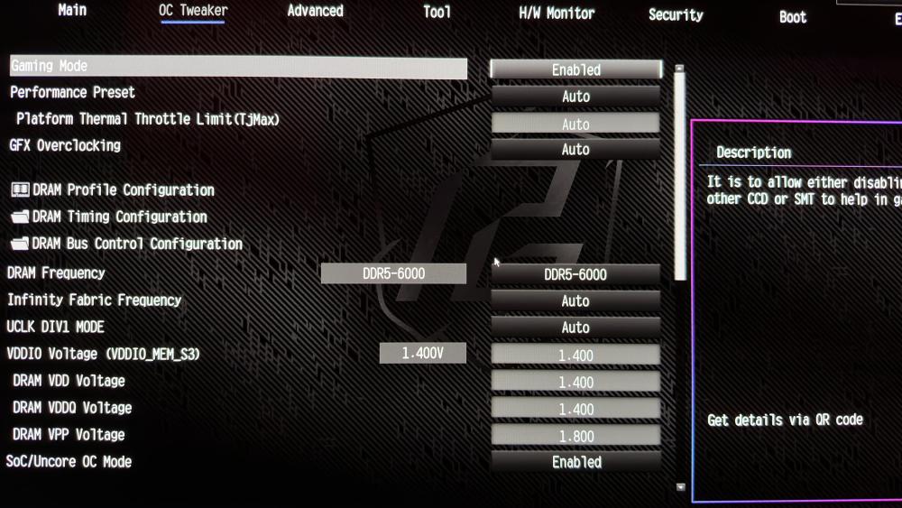

Ostatnio szukałem wszędzie informacji co do napięć VDDG CCD i IOD. Okazuje się, że słusznie, bo to właśnie stabilizuje IMC i przy VDDG CCD 1050 oraz IOD 1000 mam stabilne 2200 FCLK bez ingerencji w napięcie vsoc. Być może to jednak nie procesor ma słabe IMC, a po prostu płyta nie radzi sobie z doborem tych napięć, bo nawet @Zachy mówił, że miał po 1050 w auto dla obu tych wartości.
Odnośnie sprawdzania stabilności FCLK czytałem, że należy odpalić y-cruncher VT3 i jednocześnie słuchać muzykę na youtube sprawdzając, czy są trzaski. Zrobiłem tak i trzasków nie ma, ale system jest strasznie zamulony,  przeglądarka odpowiada z opóźnieniem (jak jest odpalony y-cruncher VT3 i youtube)  i w związku z tym nie wiem, czy to FCLK 2200 jest stabilne. W grach jest wzrost wydajności. Co ciekawe, 2233 już nie wstaje i trzeba resetować bios.
Edytowane przez wamak
@wamak zobacz hw info jak i co obciąża ycruncher ;)  To normalne, że podczas testu zamuli.
Ja teraz puściłem test przy VDDG CCD 1,010 i IOD 0,970. NITRO 1-2-1.
3 pętle poszły i niech lecą dalej. Zajrzę za pół godziny.

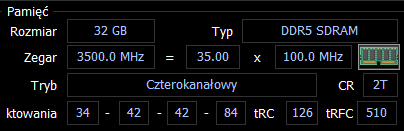

Aktualnie właśnie jest tak:
W takim razie muszę ruszyć jeszcze te nastawy co mówiłeś. Pewnie jeszcze będę tryhardował z 7200@34, 7000@32 i 6800@30, ale to przy większej ilości czasu. Jutro jak się obrobię ze wszystkim to ruszę to co podałeś.

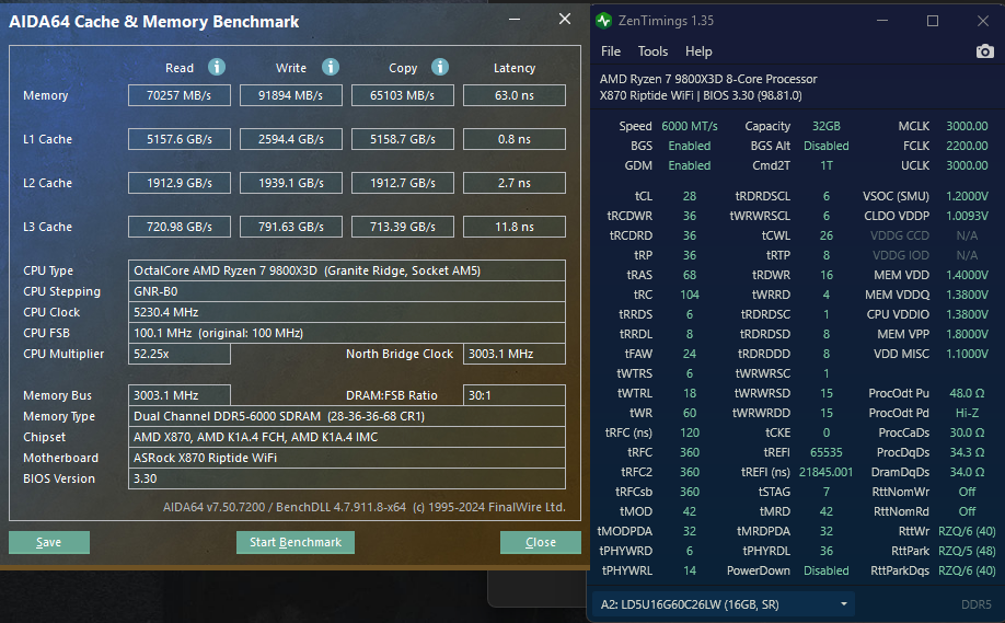

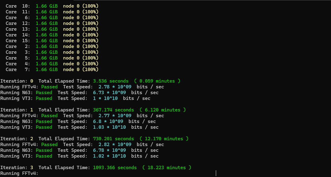

Na koniec dnia wyszło coś takiego. Przy okazji przeczytałem poradnik @tomcug , który mi sporo wyjaśnił i pomógł. Dzięki ;)
4 godziny tm5 i 4 godziny ycruncher vt3 fftv4 i n63 zaliczone. ProcODT Pu tylko ręcznie na 48, bo w auto podaje 60. Czy ma to znaczenie aż tak duże to nie wiem, ale podobno niższe jest lepsze.
