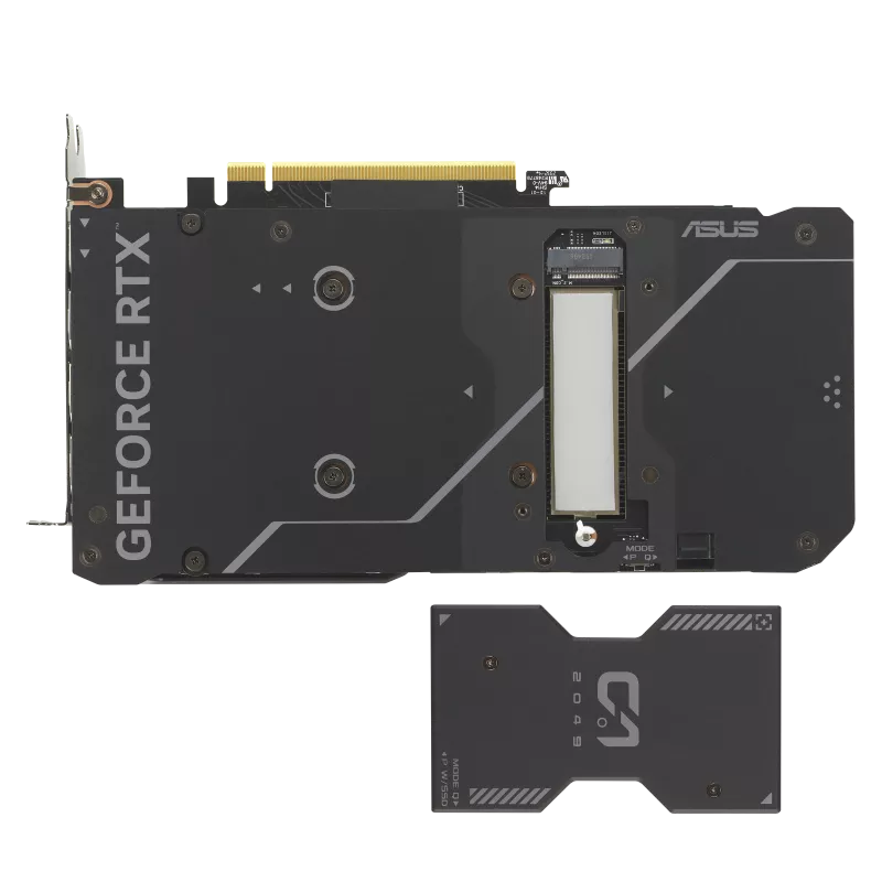

W dniu 13.01.2025 o 15:28, SuLac0 napisał(a):
fwebp
:E Musze przyznać że nie widziałem tego wcześniej, zaskoczyłeś mnie ktoś tam dobry towar musiał mieć xD
