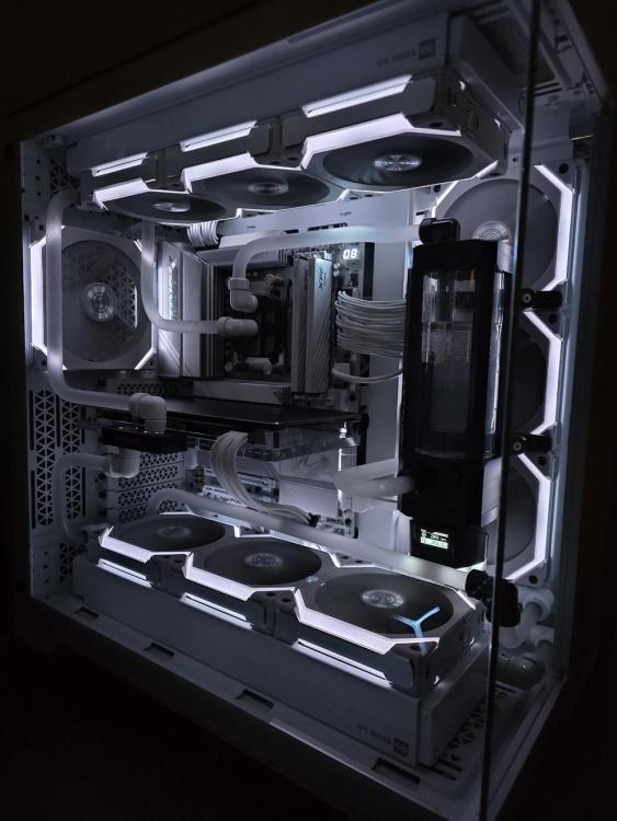

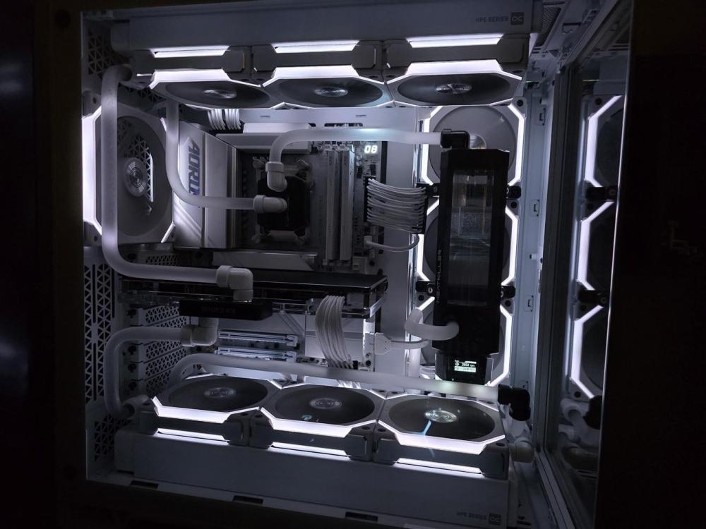

Marcusfff 274 Opublikowano 5 Sierpnia Autor Opublikowano 5 Sierpnia Kurczę, wygląda na to, że faktycznie przepływ jest marny a układ ma spore opory hydrauliczne. Owszem, zmiana z 4080 na 5090 na pewno bardziej obciążyła układ termicznie, ale z drugiej strony tyle chłodnic chyba powinno sobie poradzić zwłaszcza po UV proca i GPU. Nawet latem. Musiałem przemodelować krzywą pompy i to ona robi największą różnicę. Teraz temp cieczy oscyluje między 37 a 39 st C. Sporo... Zwłaszcza starając się utrzymać układ w miarę cichym. No i zmierzam chyba do kolejnej iteracji układu. Obecny mi się podoba, ale nie mam pomysłu jak zrezygnować z kolanek żeby zachować estetykę. Myślę o przejściu na giętkie przewody. Poradzicie jakie średnice i jakie złączki zastosować? Czy białe przewody będą ok, czy jest z nimi jakiś problem? Czy zastosować szybkozłączki do GPU i proca by ułatwić ewentualną podmianę?

Marcusfff 274 Opublikowano 5 Sierpnia Autor Opublikowano 5 Sierpnia Przejście na chłodnicę supersize będzie dobrym i jedynym wyjściem, ale jak będę składał następnego kompa. Teraz już wszystko jest pod ten konfig: buda, chłodnice, wentyle... i nie chciałbym zmieniać wszystkiego. Wkopałem się i teraz trzeba to jakoś przewalczyć. Hm... kurczę, to co radzisz? Opcja ze zmianą węży na giętkie, pozwoliłaby zrezygnować siedmiu kolanek i zaoblić łuki dodatkowo zmniejszając opory hydrauliczne. Ile mógłbym policzyć, ale brak pomiarów przepływu a przede wszystkim współczynników oporów miejscowych i liniowych nie udostępniają producenci osprzętu. Druga opcja to kupić druga pompę i ją wpiąć szeregowo w układ na giętkich przewodach i schować ją na zapleczu. Trzecia opcja to zostawić tak jak jest i jedynie próbować jeszcze doszliwować krzywe pompy i wentyli. Realnie, do jakiej temp chłodziwa mogę trzymać ten układ długookresowo? W necie są oczywiście rozbieżne opinie.

Elder 323 Opublikowano 5 Sierpnia Opublikowano 5 Sierpnia Nie wkopałeś się bo taki set z sztywnymi rurkami jest stylistycznie dopracowany perfekt a na wężach już tak dobrze to nie wygląda...jak dla mnie bo gusty są różne. Siedem złączek kątowych mniej w loop po zmianie na węże nie wnosi drastycznej zmiany we flow ale druga pompa D5 w loop dodana owszem... razem z nią możesz dodać przepływomierz na odcinku węża prowadzącym do pompy po ciemnej stronie. Jest jeszcze opcja ekstremalna jeśli dodajesz drugą pompę w loop można wyjść wężami z tyłu budki i podłączyć zewnętrzna chłodnicę o super niskiej restrykcji jak SR2 Multiport 560mm (z testów wyszło mi że 9l/h spada flow w loop jak jest wpięta więc tyle co nic). Przez super niską restrykcję SR2 stosuję je najczęściej w układach CLC o ile buda pozwala bo to fat 60mm i nie wszędzie pasuje. Jak robiłem testy z niskim flow rzędu 30l/h to dramat,płyn był 10*C cieplejszy jak na flow rzędu 130 czy 180l/h więc za niski flow szkodzi i to bardzo w CLC z poborem mocy 650-750W. 1

Marcusfff 274 Opublikowano 5 Sierpnia Autor Opublikowano 5 Sierpnia (edytowane) 11 minut temu, Elder napisał(a): ale druga pompa D5 w loop dodana owszem... Tak chyba zrobię. Rozmierzę sobie miejsce i coś dobiorę. Wstępnie wygląda na to, że udałoby się pozbyć tej rurki z czarnym kolankiem, która przebiega wprost przed pompą. Ale to chyba robota dopiero na wrzesień, bo teraz czasu brak. Napisz mi jeszcze tylko proszę jak z tą maksymalną temperaturą cieczy? Edytowane 5 Sierpnia przez Marcusfff
Elder 323 Opublikowano 5 Sierpnia Opublikowano 5 Sierpnia Masz miernik to zobacz ile w load w grach Twój PC bierze. Mamy teraz w setach z 9800X3D+5090 pobór mocy jak wcześniej w koksach HEDT z SLI GPU które wymuszały CLC bo piekło i szatani w load. Wszystko poniżej 40*C temp płynu w load jest akceptowalne (przyjmijmy że przy ambient 23*C) a próba wywalczenia temp płynu w load rzędu 30*C wymusza ucieczkę z chłodnicami z budy i supersize outside rads setup (MORA600 albo 4x560mm...do wyboru co kto preferuje). To się dzieje w stacjach roboczych gdzie zwykle user ma wywalone na koszty projektu wpakował się w Treadrippera i dwie 5090 bo i tak w koszty działalności firmy to wrzuci a komp zarabia i się spłaca szybciej czy wolniej zależnie od ilości zleceń. Odpowiedz sobie na pytanie czy zbicie temp płynu w loop z 40*C na 30*C doda więcej FPS w grach? Też tak miałem...walczyłem z tym aby deltę mieć 7*C a komp był cichy w load i miałem...kaprys spełniony worek kasy wywalony i tyle.
