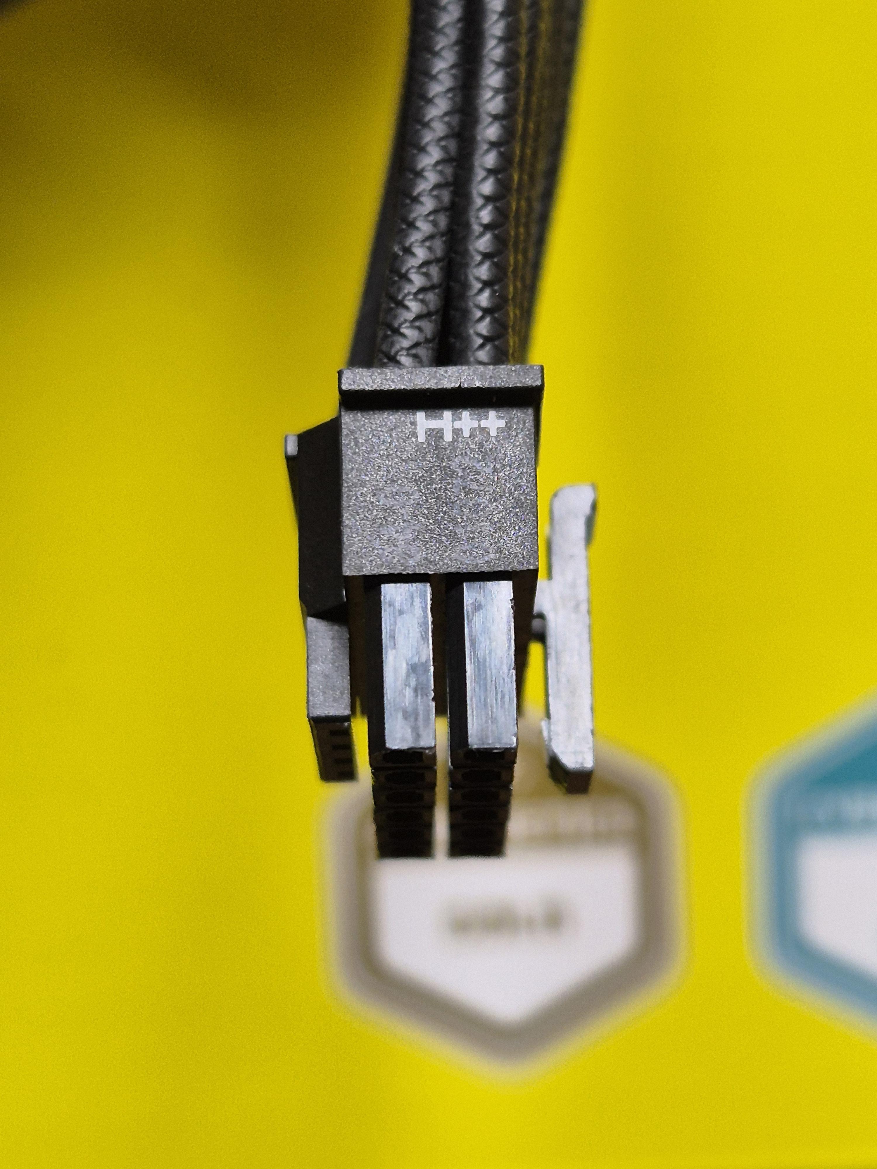

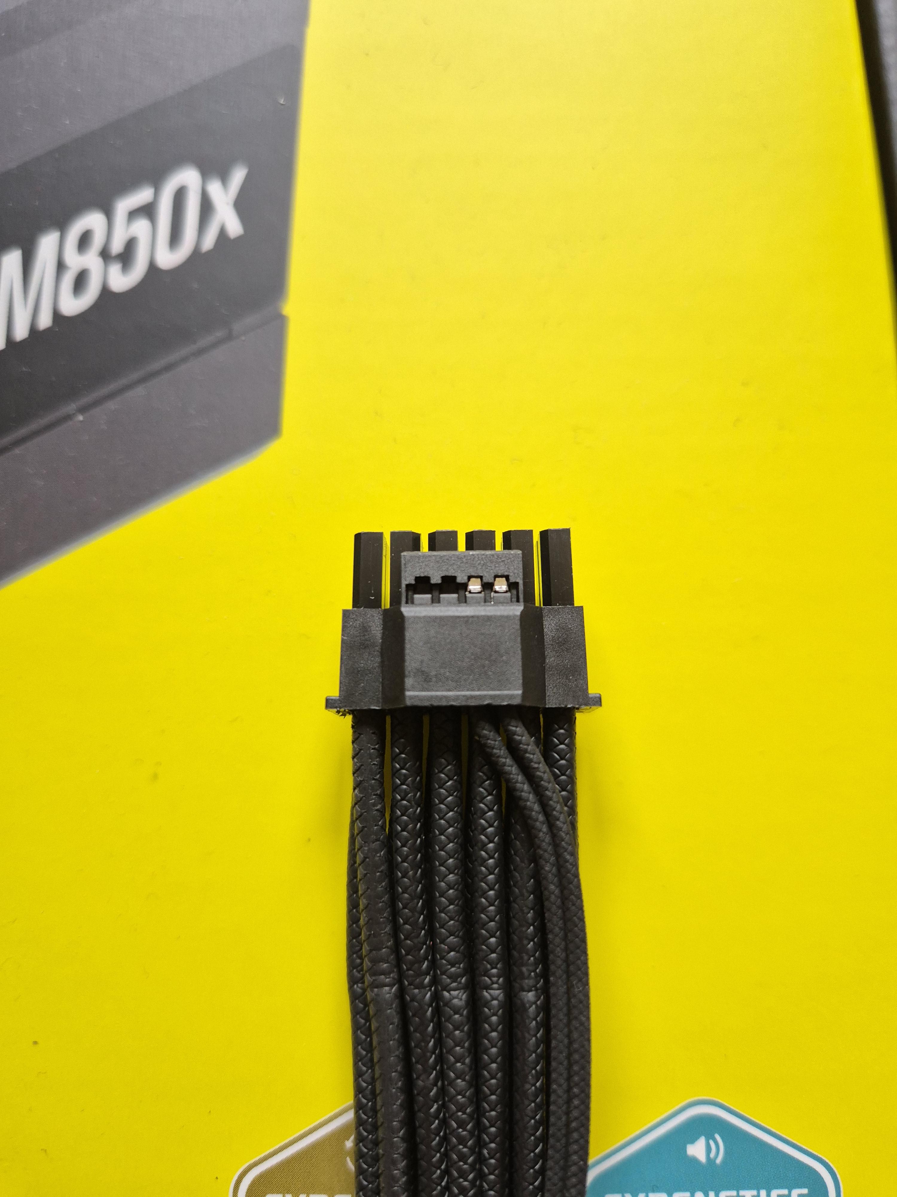

Tomek1623 268 Opublikowano 1 Lutego 2025 Autor Opublikowano 1 Lutego 2025 Zbliżam już się do ostatniego etapu, przeglądam sobie bebeszki i taka mnie zagwozdka naszła. Trochę zgłupiałem jaki mam kabel w tym zasilaczu, RM850X Miał być z poprawioną wtyczką 12VHPWR na rzecz 12v-2x6 a na opakowaniu mi pisze tak. Idzie jakoś poznać po wtyczce która to wersja?
Tomek1623 268 Opublikowano 1 Lutego 2025 Autor Opublikowano 1 Lutego 2025 28 minut temu, sirlukas napisał(a): H++ to wersja ATX 3.1 O widzisz, dzięki. Czyli kabel 12V-2x6 wbrew temu co na opakowaniu.
Dirian 825 Opublikowano 1 Lutego 2025 Opublikowano 1 Lutego 2025 Co ciekawe to nie pierwszy producent, który robi taką wtopę na opakowaniu - ostatnio składałem zestaw z Fortron PTM PRO 1650W i tam też na opakowaniu / w manualu było info o 12VHPWR, a już na zasilaczu opisane, że 12V 2x6 - i faktycznie taki kabel był dołączony. Tak namieszali z tymi kablami, nowymi standardami, itp. że już sami producenci się mylą 1
