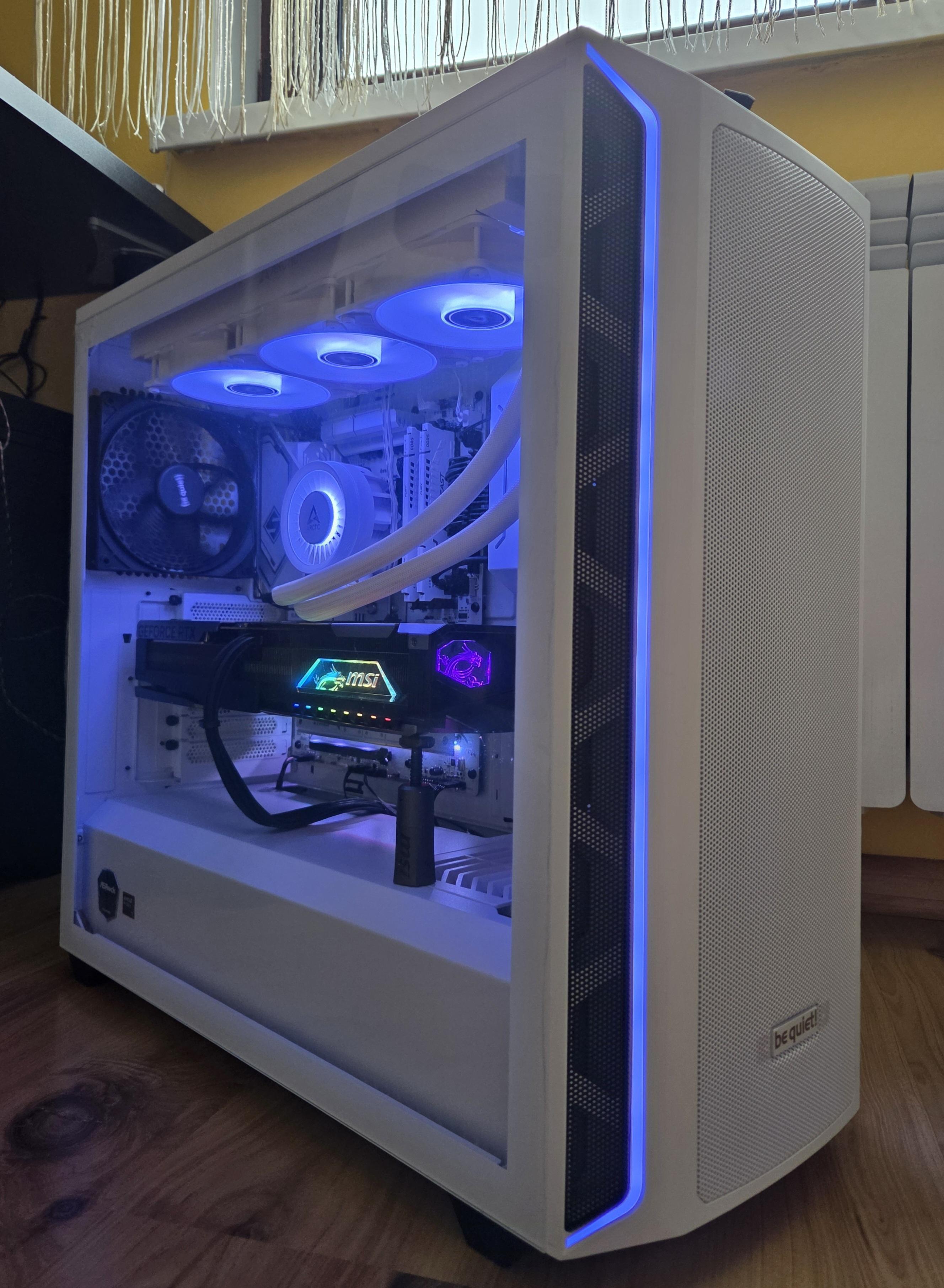

Tomek1623 268 Opublikowano 8 Lutego 2025 Autor Opublikowano 8 Lutego 2025 (edytowane) Pytanko co do wentylatorów w obudowie. Mam w shadow base 800 dx 3 sztuki w zestawie. Jako że na górę wejdzie liquid freezer 3 360, to jeden pójdzie na tył, i zostają 2 na przód. Wystarczą mi te 2 z przodu? Edytowane 8 Lutego 2025 przez Tomek1623
Dirian 723 Opublikowano 8 Lutego 2025 Opublikowano 8 Lutego 2025 Wystarczą spokojnie, to są dwa duże śmigła 140mm. 1

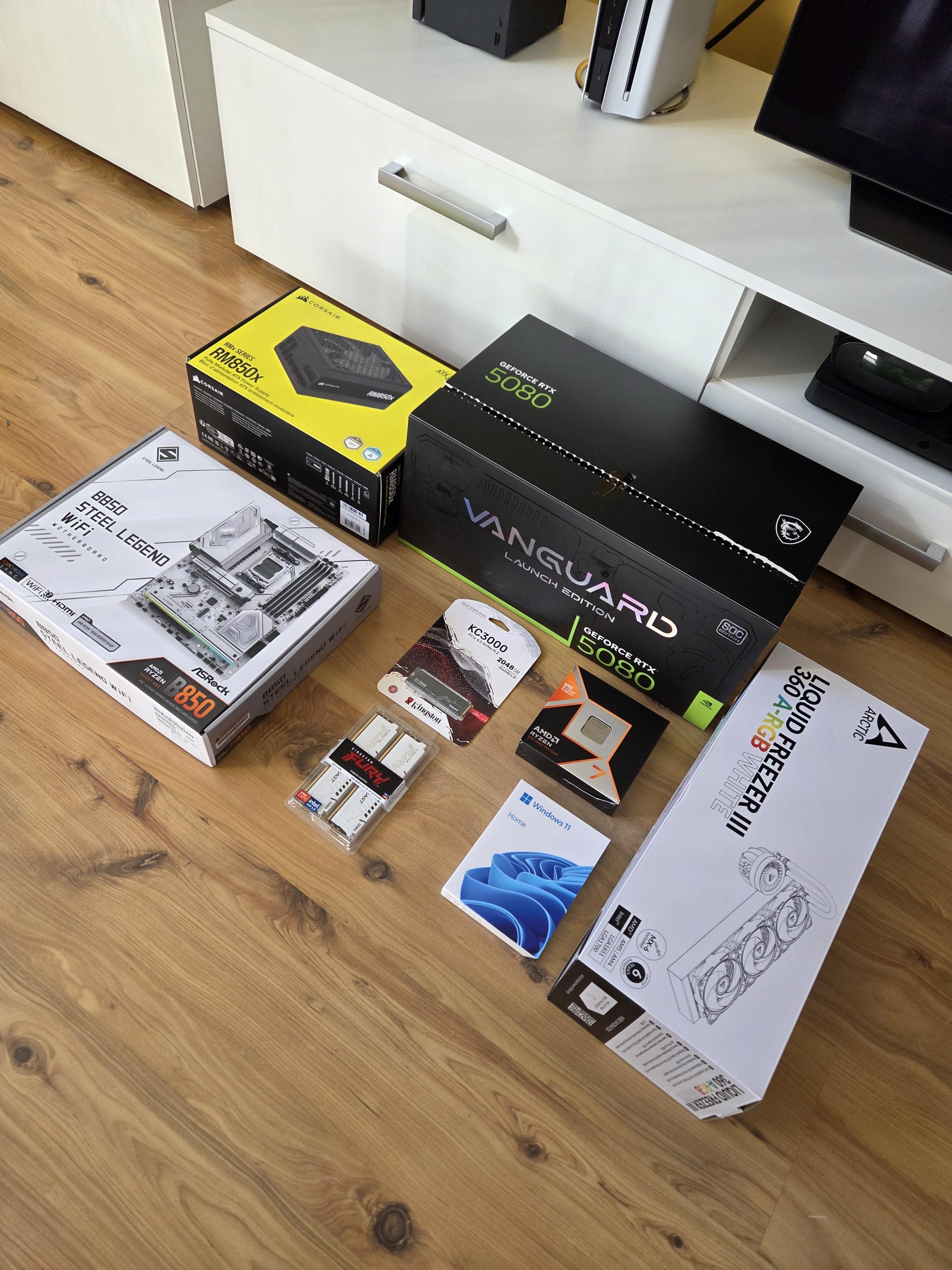

Tomek1623 268 Opublikowano 20 Marca 2025 Autor Opublikowano 20 Marca 2025 Po 5 miesiącach udało mi sie skompletować cały planowany zestaw, nie powiem, trochę sie jaram. Na dniach pewnie coś poskładam, ale chciałbym was jeszcze prosić o jakieś tipy. Czy warto cos ustawić po instalacji windowsa, coś wyłączyć, coś zainstalować dodatkowego, itp. Pytania może durne, ale ostatnio składałem kompa 9 lat temu. Nie chciałbym sie bawić w OC, zainstaluje windowsa, wczytam Expo, poinstaluje sterowniki, chipset, grafika, audio, bluetooth, zaaktualizuje bios płyty. Czytałem, że warto wgrać nowy firmware pod KC3000. Gdyby ten zestaw wymagał jeszcze jakichś podobnych akcji, prosiłbym o podpowiedź. Dzięki. 1
Dirian 723 Opublikowano 20 Marca 2025 Opublikowano 20 Marca 2025 Sterowniki audio, itp, powinien ci Windows zainstalować automatycznie po podpięciu do sieci. GPU najlepiej samemu ściągnąć. Zostaje w sumie aktualizacja BIOS i wczytanie EXPO. 1

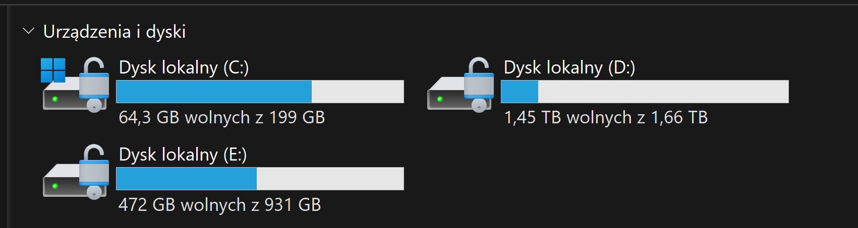

Tomek1623 268 Opublikowano 31 Marca 2025 Autor Opublikowano 31 Marca 2025 Włączyłem w biosie secure boot, i od tego momentu tak wyglądają ikony moich dysków. to normalne?

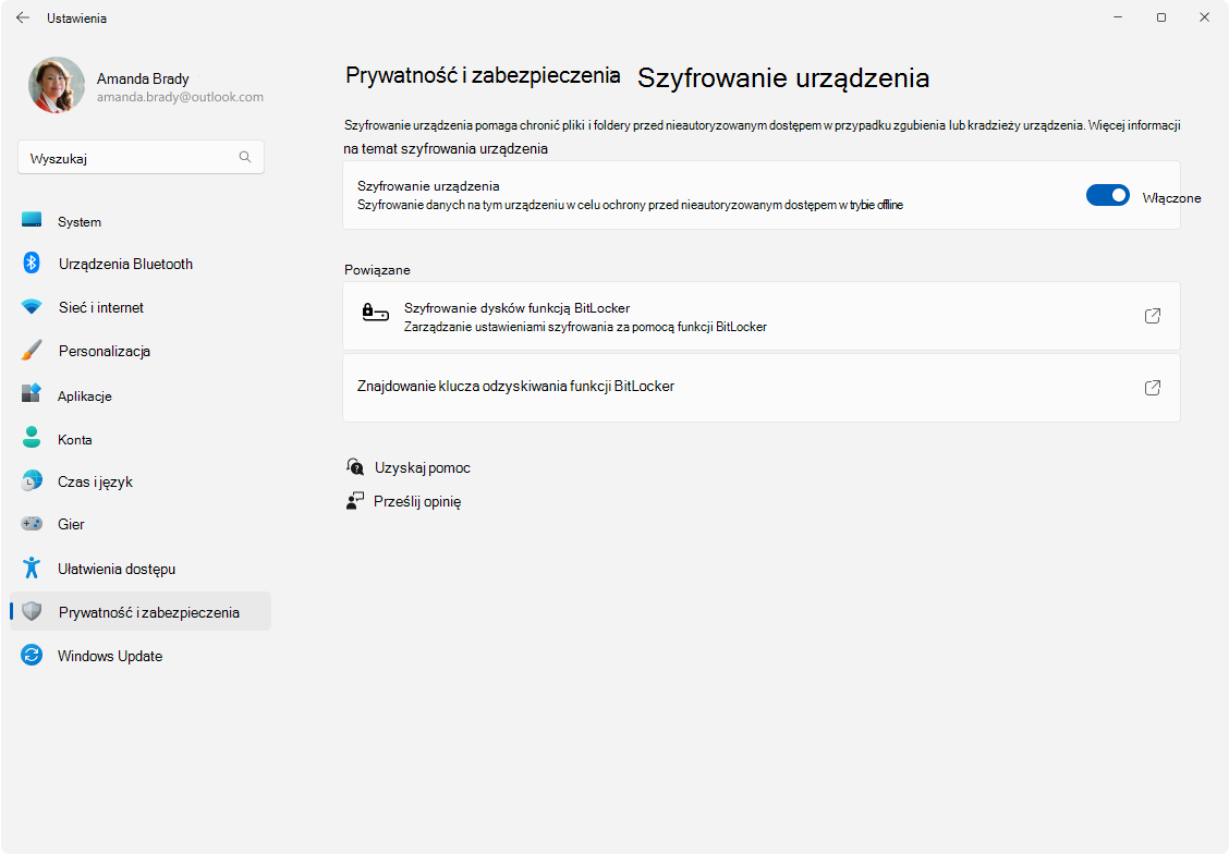

MadDog 326 Opublikowano 1 Kwietnia 2025 Opublikowano 1 Kwietnia 2025 Secure Boot nie ma nic do tego. W Windowsie masz pewnie włączone "Szyfrowanie urządzenia" 1
Tomek1623 268 Opublikowano 1 Kwietnia 2025 Autor Opublikowano 1 Kwietnia 2025 (edytowane) Faktycznie, było włączone. Doprowadziłem nowego kompa do stanu jakiego oczekiwałem, po przesiadce z i5 6600k i GTX 1080, jestem zszokowany wydajnością. Dziękuje wszystkim za pomoc w tym temacie przez te kilka miesięcy Edytowane 1 Kwietnia 2025 przez Tomek1623 1
