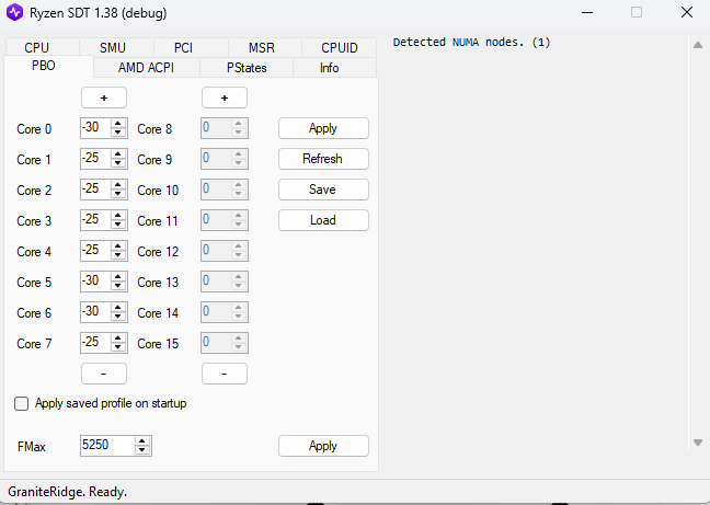

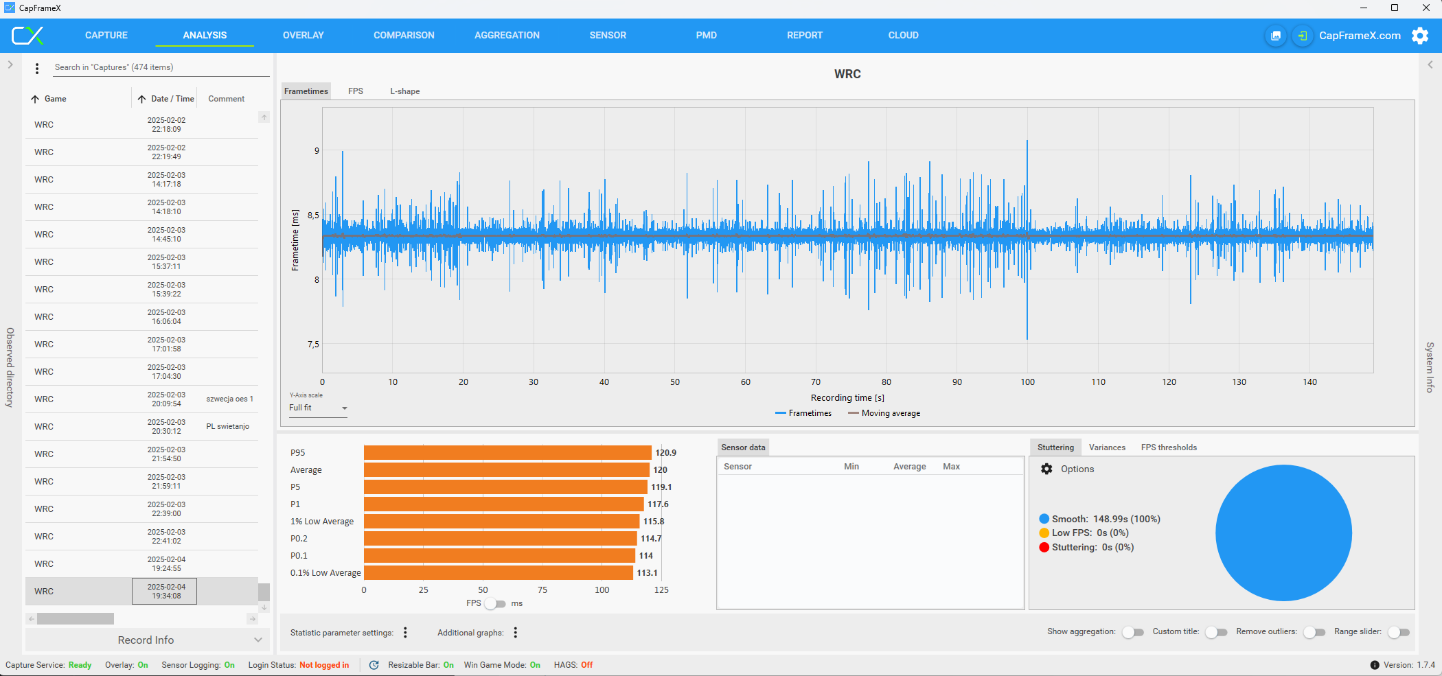

Adikon 183 Opublikowano 4 Lutego 2025 Autor Opublikowano 4 Lutego 2025 (edytowane) @boban666 tak jeszcze mi się przypomniało co pomagało mi zawsze. Instalacja sterowników karty z odłączonym kablem neta (OFFLINE). I nie używaj żadnych programów typu HWInfo, bo to u mnie bardzo wiele zmienia i pogarsza wykresy drastycznie. Tak wyglądają teraz i dodaję jeszcze CO jakie teoretycznie jest stabilne według ycruncher z tymi 3 ostatnimi opcjami. Na +100 też jest ok, ale dla spokoju zostawiłem PBO OFF. Przy tych nastawach mam 50-52 stopnie w WRC ;p 10 minut temu, boban666 napisał(a): Narazie dopieszczam te hybryde , potem spróbuje jakies drobne OC , ale bez Curvy nie próbowałem , a to że nie da rady odpalić na -30 to już jakaś magia dla mnie , nawet na -20 sie po czasie zawiesił , co najmniej dziwne jedynie działa na tym -10 , ale zobacze jeszcze bez tej Curvy 🤪 Pisałem o tym, bo może już te -10 powoduje niestabilność. Dziwne, ale cóż...Może pech, bo widziałem, że niektórzy mieli problem na którymś rdzeniu z -7 Edytowane 4 Lutego 2025 przez Adikon

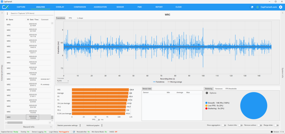

boban666 101 Opublikowano 4 Lutego 2025 Opublikowano 4 Lutego 2025 Mi wypluło teraz tak i chyba to już tak zostawie jakieś drobne przycięcia były , ale jest już o niebo lepiej jak było wczoraj. Napewno nie bede już mieszał nic z sterownikami , w Bios może coś tam jeszcze pokręce
Adikon 183 Opublikowano 4 Lutego 2025 Autor Opublikowano 4 Lutego 2025 (edytowane) Pięknie wyszło 😃. To teraz Ty mi daj przepis na taki wykres 😛 @boban666 to CO ruszałeś czy zostało na -10? I jaka wersja windy? 24h2? Edytowane 4 Lutego 2025 przez Adikon
boban666 101 Opublikowano 4 Lutego 2025 Opublikowano 4 Lutego 2025 Wersjsa 24h2 , zmieniłem te Curve na -15 , w Bios FCKL ustawiłem ręcznie z Auto na 2000Mhz i to tyle. Próbowałem robić OC , ale nie wychodzi mi dałem mu 5400 , napięcie 1.240 i dupa podczas ładowania Windowsa się zawiesza
Adikon 183 Opublikowano 4 Lutego 2025 Autor Opublikowano 4 Lutego 2025 No to magia, bo działa super widzę, a zmian praktycznie wcale. Cieszę się serio i trzymam kciuki, bo rozumiem Cię lepiej niż większość tutaj 😁

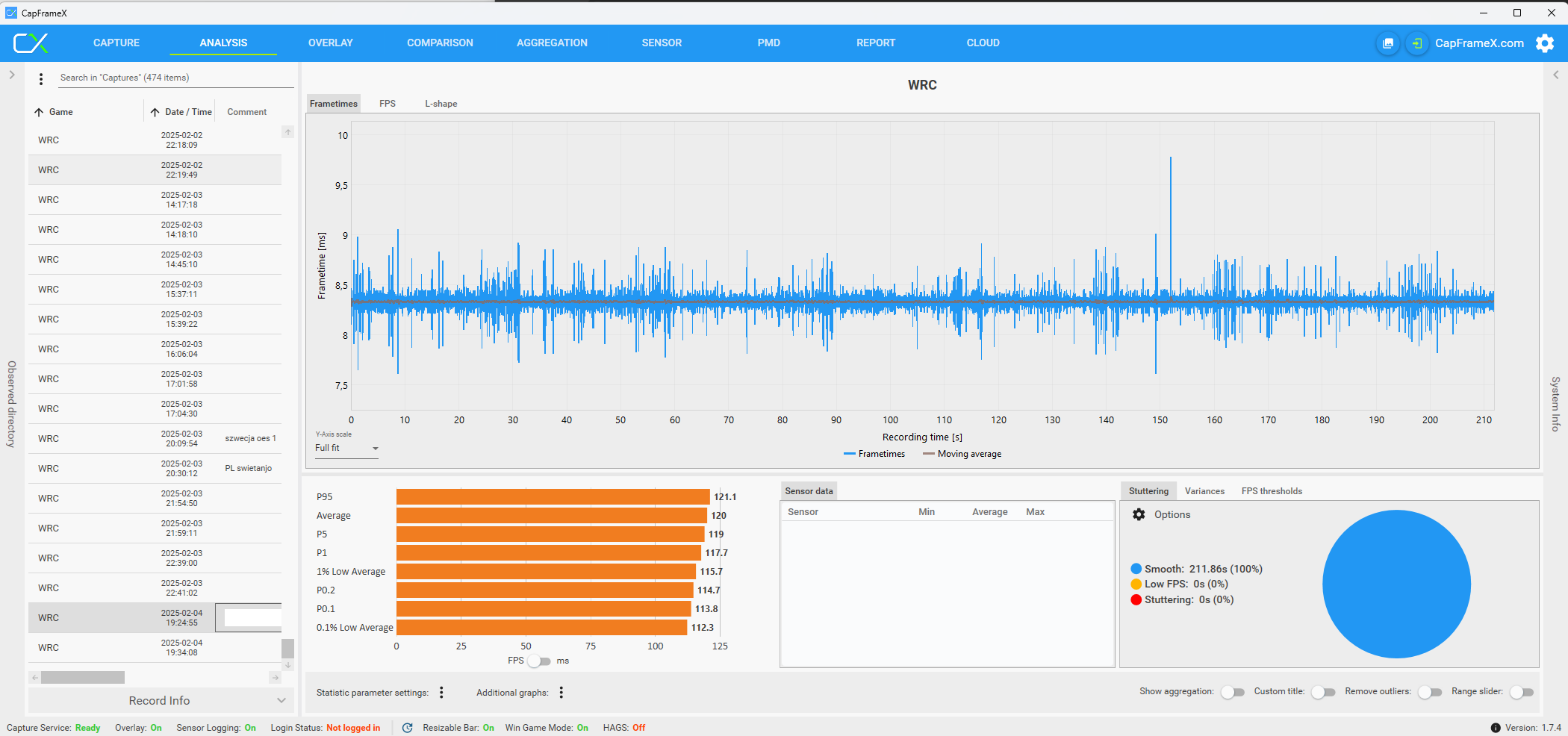

boban666 101 Opublikowano 4 Lutego 2025 Opublikowano 4 Lutego 2025 Chciałeś to masz. Szwecja bez padającego śniegu 1
Adikon 183 Opublikowano 4 Lutego 2025 Autor Opublikowano 4 Lutego 2025 (edytowane) "Rynce" opadają 🫠 Ja to już nawet się staram z tym żyć jak czasem zetnie, bo brak mi sił. U mnie jest i tak zajebiście w porównaniu do tego co było, ale jak to naprawiłem to nie wiem. Jutro może przetestuję raceroom jeszcze, bo ostatnio znów tylko WRC, a może i ETSa bym odpalił trochę 🤔 Edytowane 4 Lutego 2025 przez Adikon
boban666 101 Opublikowano 4 Lutego 2025 Opublikowano 4 Lutego 2025 (edytowane) Przejechałem się jeszcze raz na Rajdzie Polski i znowu jest w miare OK 2 Kl/s brakuje do pełnego sukcesu Edytowane 4 Lutego 2025 przez boban666
