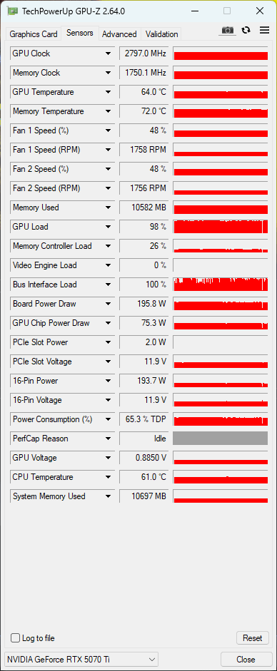

A i tak sobie pograłem z godzinkę w cyberpunka.
Po wygrzaniu termopada nie widziałem żadnego scenariusza gdzie karta przekracza 1750 RPM co mnie cieszy.
Jednak efektywność energetyczna 5070ti jest zacna.
Taka wydajność, a pobór mocy ~4070S.
Do 1440p nie ma co szukać miodu we wiadomej części ciała.
