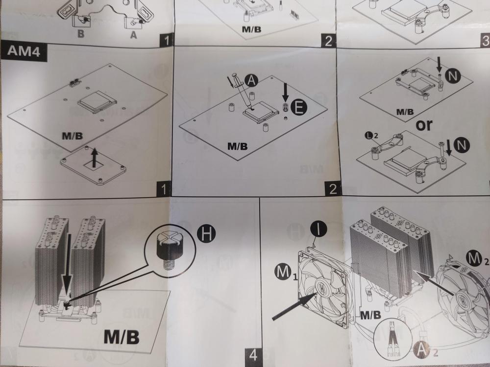

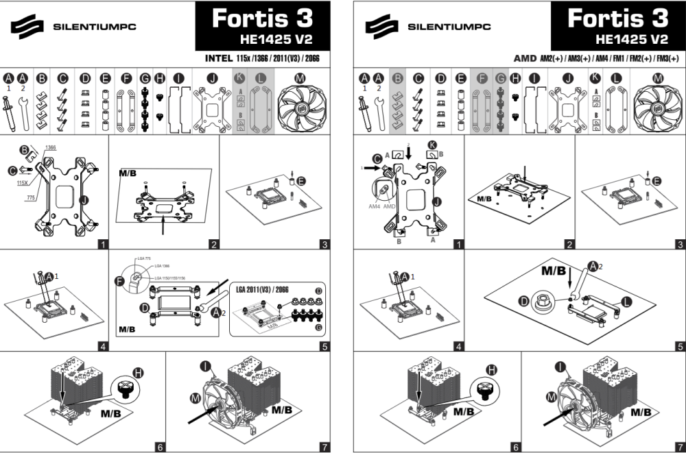

zamienił stryjek siekierkę na kijek, 36 nie jest lepszym chłodzeniem niż fortis, którego bez problemu możesz założyć na 7700, powinien dac radę. jak masz starą wersję to kupisz zestaw montażowy pod am5.
w sygnaturze masz fortisv2 czyli 1425, on chyba niczego nie potrzebuje, montaż taki sam jak na AM4
swego czasu na pclab było to dokładnie rozpisane, do starych wersji. sam wklejałem, w razie W był zestaw montażowy który samo SPC sprzedawało za 20zł

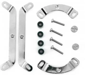

Opis produktu
AM4 Kit to dodatkowy, opcjonalny zestaw montażowy, który pozwala na zamontowanie chłodzenia SilentiumPC na platformę AMD Ryzen, z socketem AM4. Platforma AM4, wymaga specjalnych adapterów, ponieważ ma inny zestaw otworów montażowych niż dotychczas stosowany przez AMD socket AM3.
Zestawy chłodzenia do instalacji których na procesorze AMD Ryzen konieczny jest AM4 Kit:
Fera 2 HE1224 (wersja V2)
Fera 3 HE1224 (wersja V1 oraz V2)
Fortis 3 HE1425 (wersja V1, V2 oraz wersja Malik)
Grandis XE1236 (wersja V2)
Grandis 2 XE1436
ja to kupowąłem synowi jak przechodził ze starą ferą z Z170 na AM4
ty powinieneś miec wsio w pudełku
tak, wiem, zagmatwane to jest, że masz starą pasującą na AM4 ale nei pasuje na AM5 bez kita, a nowsza pasuje i na am4 i na am5
