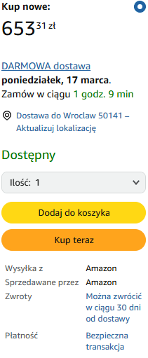

zbyszek_KK 2 Opublikowano 15 Marca 2025 Autor Opublikowano 15 Marca 2025 (edytowane) No właśnie co do tego asusa to chciałem go zamówić z amazon.pl https://www.amazon.pl/ASUS-TUF-B650-PLUS-GAMING-AM5/dp/B0BHHY3M7L?ref_=nav_custrec_signin&claim_type=EmailAddress&new_account=1&# ale widzę, że tam na stronie jest błąd. Opis tej płyty na górze obok zdjęcia wygląda tak: MarkaASUS Gniazdo CPUBGA 413 Zgodne urządzeniaKomputer stacjonarny Technologia pamięci RAMDDR3 Kompatybilne procesorySeria AMD A Typ chipsetuAMD B650 Częstotliwość taktowania pamięci4800 MHz PlatformaWindows Nazwa modeluTUF GAMING B650-PLUS Model CPU5X86 Natomiast niżej jest już poprawny opis specyfikacji tej płyty. Zastanawiam się czy bezpiecznie będzie tam zamówić? Jak wygląda kwestia ewentualnego zwrotu produktów z amazon? Zwrot jest płanty? To pewni jest tylko jakiś błąd na stronie, ale nie widzę sekcji gdzie mógłbym zadać pytanie o sprzedawany przedmiot, jest tylko sekcja komentarzy. Mógłbym zamówić w sferis.pl ale tu już trzeba dać 40 cebulionów więcej Edytowane 15 Marca 2025 przez zbyszek_KK
Qrdello 1 041 Opublikowano 15 Marca 2025 Opublikowano 15 Marca 2025 (edytowane) Tu masz całe info: ja bym brał. Patrząc przez pryzmat daty dostarczenia to płyta leży gdzieś w magazynie w PL, możesz ją zwrócić w 30 dni. Nic tutaj niebezpiecznego nie ma. Edytowane 15 Marca 2025 przez Qrdello
